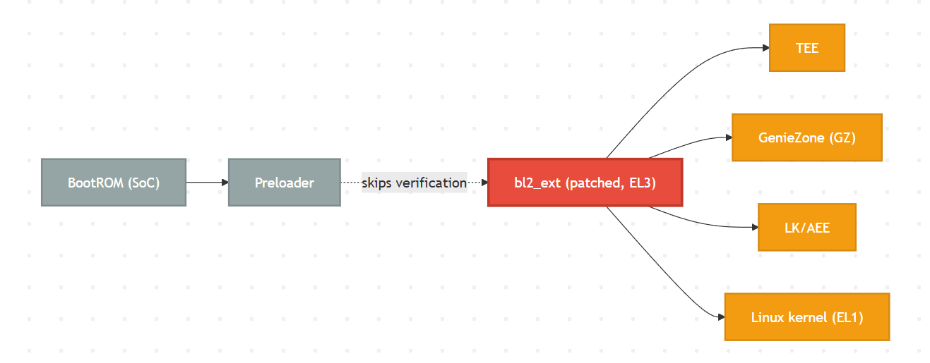

先介绍一下bl2_ext,它是MTK设备 启动流程中一个运行在 EL3(ARM 最高特权级)的核心引导组件,全称可理解为 Bootloader Stage 2 Extended(二级引导加载器扩展模块)。
bl2_ext位于BROM和preloader之后,是进入TEE、GZ、LK等核心组件前的一个关键节点。
正常情况下,bl2_ext 负责对后续所有启动组件(TEE、GZ、LK、Linux 内核)进行**<font style="color:rgb(31, 35, 41);background-color:rgba(0, 0, 0, 0);">签名校验和完整性验证</font>**,确保这些组件未被篡改。
由于 bl2_ext 自身负责验证后续的所有引导组件 (TEE, GZ, lk, boot 等),并且它在 EL3 (最高特权级别) 下运行,因此,能够任意修改 bl2_ext 就意味着可以完全打破整个安全启动链。

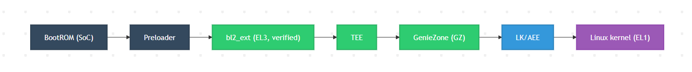

而在fenrir类漏洞场景中,当seccfg配置为解锁状态时,preloader将直接跳过对bl2_ext的签名校验。由于preloader仍然会跳转到EL3级别执行bl2_ext,所以攻击者可构造恶意的bl2_ext组件,从而加载后续所有未经校验的系统镜像,攻破整个安全启动链。
正常的Boot Chain
被攻破的Boot Chain

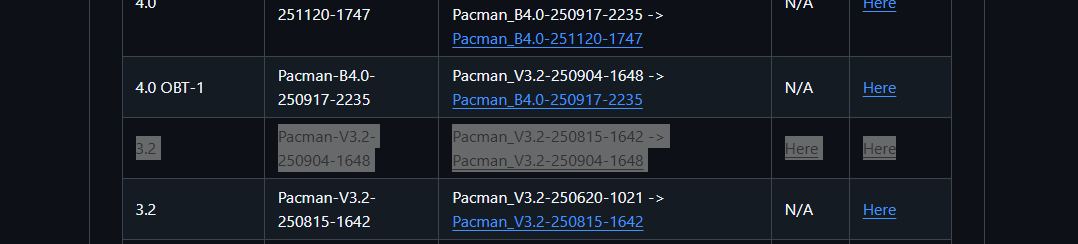

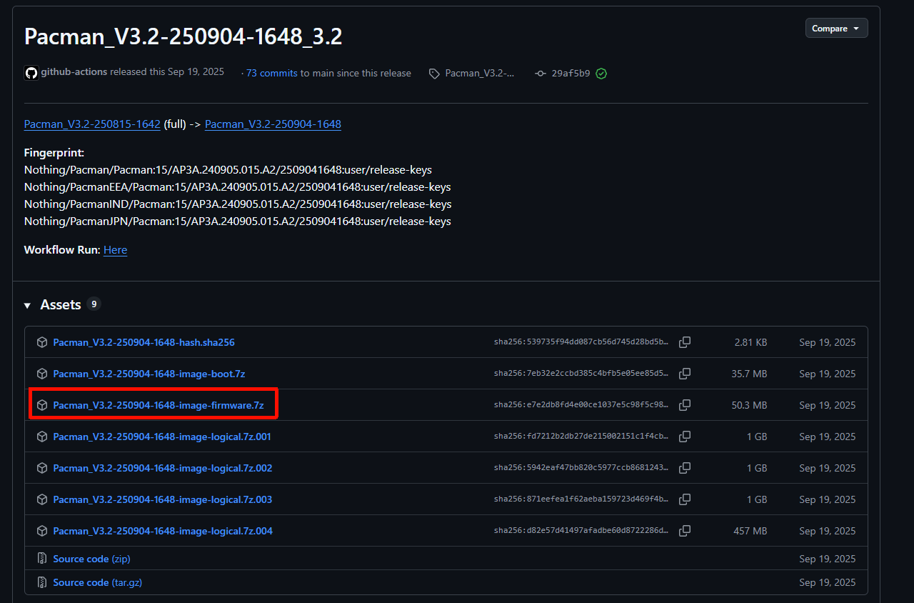

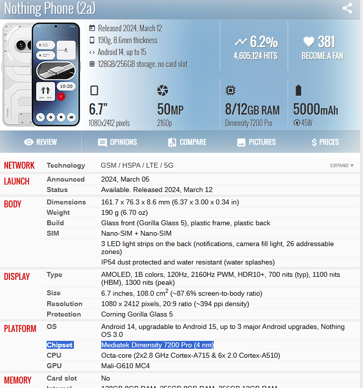

在fenrir的README描述中,提到该漏洞可以在 Nothing Phone (2a) 上成功利用,所以在Nothing Archive上下载 Nothing Phone (2a) 的Full OTA和OTA images。我这里选择了一个比较早期的版本。

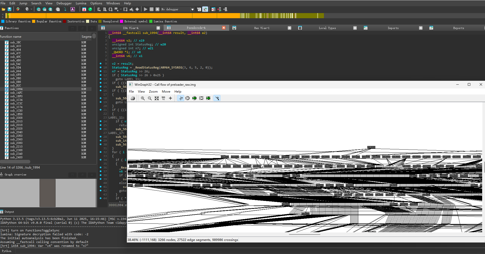

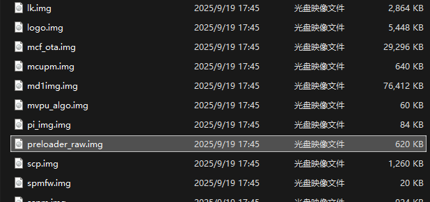

该漏洞主要出现在preloader,所以要对preloader进行逆向分析
在Pacman_V3.2-250904-1648-image-firmware.7z这个包里,可以找到preloader的二进制镜像文件

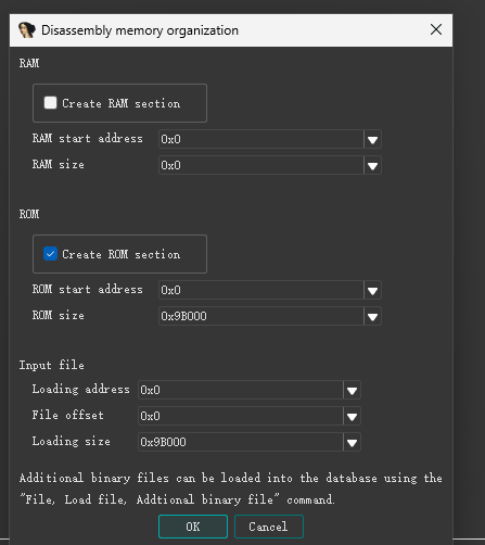

查询可知Nothing Phone (2a) 的芯片为 MTK 天玑 7200 Pro ,属于 ARMv8-A 64 位架构。

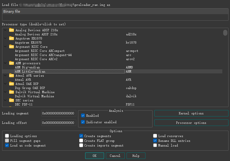

用IDA的ARM架构,64位,little-endian打开
IDA能成功反汇编和反编译
对preloader进行逆向分析

从上面可以知道漏洞点主要发生在“读bl2_ext,决定是否验签”这个过程,那么要逆向的核心就是找到在哪里进行seccfg是否unlock的判断,以及在判断unlcok后,跳过验证执行后续阶段的部分。
具体的逆向过程比较复杂就不详细阐述了,我的思路就是先通过字符串表找到了一些关键逻辑函数,然后不断查看交叉引用,找到了preloader的主流程函数,再继续跟踪到其他关键函数,最后还原出与漏洞相关的整个逻辑。
下面是我还原的逻辑(关键函数做了重命名,同时贴出来的代码都是美化过的):
