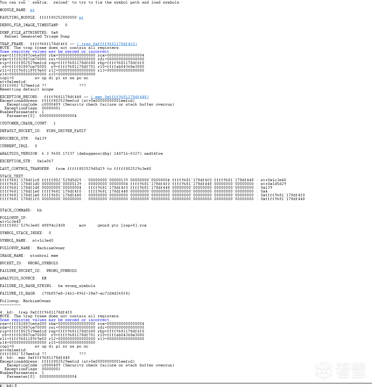

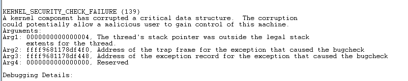

求助大佬们,写了个vt框架,在win10-11都能跑起来了,但是似乎会跟某些驱动冲突,在物理机部分会加载驱动的程序,会造成蓝屏139,查dump是栈缓冲区溢出,rip超过合法范围之类的,查了很久找不到是什么原因,vmm堆栈申请了24k,尝试过增加和降低,都是一样的蓝屏。在虚拟机里却没有这种蓝屏情况。大佬们有遇到过吗,有木有解决思路,求

msr exit的时候判断下范围

嗷嗷 大概了解了 有些奇怪msr可能没支持 或者非法msr 或者压根就是非法msr值 需要判断一下范围
以下是AI给的回答:
更直白一点:
你现在的 VMM 就像一个中间人。Guest 原本问 CPU:
这个 MSR 能读吗?
CPU 原本应该回答:
不能,给你 #GP。
但你的 VMM 把这个问题截胡了,然后自己拿着非法编号去问真实 CPU:
那我来读一下。
结果真实 CPU 对你的 VMM 说:
你也不能读,#GP。
于是炸的是你,不是 Guest。
所以 MSR exit handler 的原则是:
Guest 的错误,要还给 Guest。
Host/VMM 不能替 Guest 去死。

你要单独为host构造一份IDT,因为有些垃圾msr即使你不拦截 guest写入的时候仍然会exit 这时候你host没有异常处理你的玩具机就炸了,如wegame就有类似的检测
