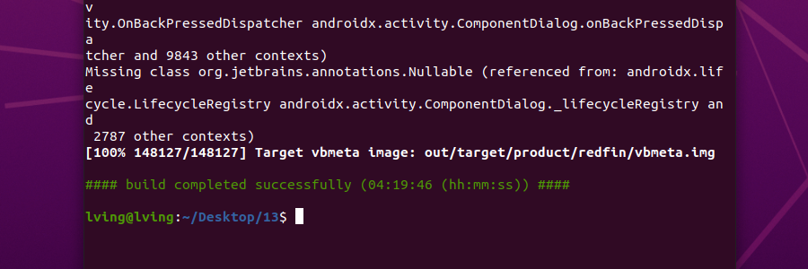

  1. 开始编译
make -j8

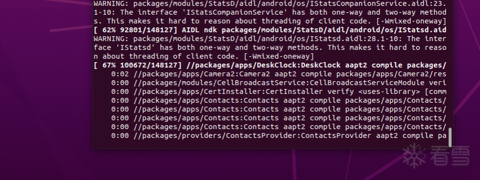

第一次编译,大约需要4个小时,最好不要修改任何代码,不然一报错就要重新开始
编译过程
编译完成
编译完成后,可以将下面的命令写成一个脚本,如12.sh,这样就不用每次输入命令了。
source build/envsetup.sh
lunch 30
make -j8
编译完的镜像会在/out/target/product/redfin 文件中,redfin 是设备代号,redfin 表示 Pixel 5。

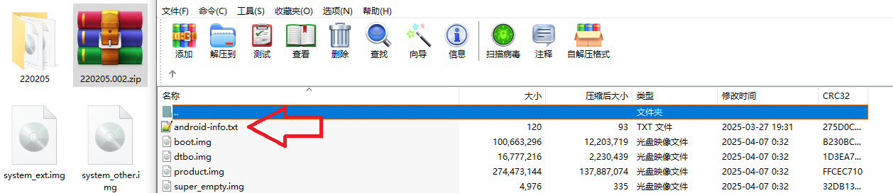

  1. 先去7f4K9s2c8@1M7s2y4Q4x3@1q4Q4x3V1k6Q4x3V1k6V1k6i4k6W2L8r3!0H3k6i4u0K6i4K6u0W2k6$3!0G2k6$3I4W2i4K6u0W2j5$3&6Q4x3V1k6S2L8X3c8J5L8$3W2V1i4K6u0r3K9h3#2S2k6$3g2K6i4K6y4r3K9r3I4Q4x3@1c8*7K9q4)9J5k6r3y4F1i4K6t1K6M7X3g2V1k6X3W2F1i4@1f1@1i4@1t1^5i4K6S2n7i4@1f1^5i4@1u0p5i4@1u0p5i4@1f1#2i4@1q4r3i4@1t1&6i4@1f1#2i4@1u0m8i4K6V1@1i4@1f1^5i4@1t1H3i4@1t1%4i4@1f1$3i4@1q4p5i4K6S2o6i4@1f1#2i4@1q4q4i4K6V1^5i4@1f1$3i4K6V1$3i4@1t1&6i4@1f1&6i4K6V1#2i4K6W2o6i4@1f1#2i4K6R3K6i4K6S2r3i4@1g2r3i4@1u0o6i4K6S2o6i4@1f1#2i4@1t1H3i4K6R3$3i4@1f1$3i4K6R3&6i4K6S2n7i4@1f1$3i4K6W2o6i4@1u0m8i4@1f1#2i4K6R3^5i4@1t1%4i4@1f1$3i4K6R3^5i4K6V1H3i4@1f1^5i4@1p5$3i4K6R3I4i4@1f1%4i4@1u0o6i4K6V1$3i4@1f1^5i4@1q4r3i4K6V1I4i4@1f1%4i4K6W2m8i4K6R3@1i4@1f1^5i4@1t1H3i4@1t1%4i4@1f1$3i4@1q4p5i4K6S2o6i4@1f1#2i4@1q4q4i4K6V1^5i4@1f1$3i4K6V1$3i4@1t1&6i4@1f1&6i4K6V1#2i4K6W2o6i4@1f1#2i4K6R3K6i4K6S2r3i4@1f1%4i4K6R3&6i4K6R3^5i4@1f1$3i4K6W2o6i4@1q4o6i4@1f1K6i4K6R3H3i4K6R3J5
如果刷机的时候报错,只要将android-info.txt修改成对应的版本即可

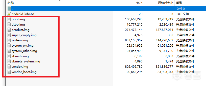

注意, 没有vbmeta_system.img的话刷出来可能无法开机
adb reboot fastboot
fastboot flash product product.img
fastboot flash system_ext system_ext.img
fastboot flash vbmeta_system vbmeta_system.img
fastboot flash system system.img
fastboot reboot
如果使用上面命令刷完无法开机,可以把谷歌的官方镜像全部换成自己编译出来的镜像,再刷一次就可以了。

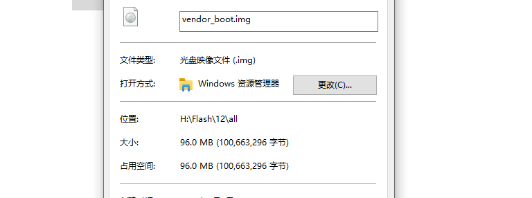

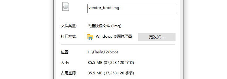

编译出来的vendor_boot.img 会比原来小很多
使用内核源码编译的vendor_boot.img大小
原来的vendor_boot.img大小
