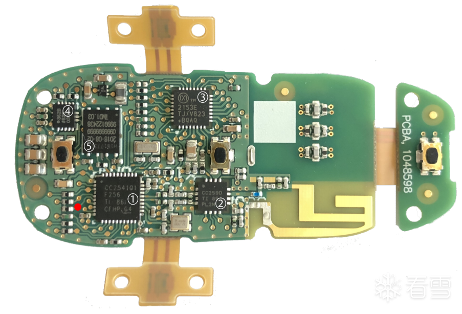

下图显示了 Model X 遥控钥匙中包含的PCB。值得注意的是,德州仪器的 CC2541 BLE 片上系统 (SoC)负责与汽车通信的遥控钥匙。此外,还有一个 Maxim Integrated 低频 (22 kHz) 转发器芯片,用于接收车辆发送的数据。最后,还有一个通过 Common Criteria EAL5+ 认证的英飞凌 SLM97 安全元件。该遥控钥匙包含三个微处理器,每个微处理器都包含一个硬件 AES 协处理器。
特斯拉选择了不太传统的低功耗蓝牙(BLE,Bluetooth Low Energy)作为汽车通信通道的遥控钥匙,很可能是为了使用同一频道的电话即钥匙功能(phone-as-key)。此外,与125 kHz和134.2 kHz通道相比,22 kHz的LF通信通道似乎没有被广泛使用。这种不太常用的通信通道与加速度计相结合,可能有助于防止中继攻击。在中继攻击中,攻击者将被动进入场景中的汽车和遥控钥匙之间的最大距离被延长,即使遥控钥匙不在物理上,也允许解锁和启动汽车。不常见的通信通道与大多数现成的中继工具不兼容。此外,加速度计可用于在遥控钥匙不移动时将其置于所谓的深度睡眠模式:这会延长电池寿命并允许遥控钥匙忽略传入的通信尝试。
Model X遥控钥匙嵌入了许多硬件,并且应该包含创建实际安全遥控钥匙所需的所有组件。使用通用标准认证的安全元件使研究者相信遥控钥匙的设计考虑了安全性。通过识别遥控钥匙中使用的组件,很明显攻击不太可能涉及对专有密码的密码分析,而是希望设备使用标准化的密码原语。另一方面,这个遥控钥匙比经典设计更复杂,并且有BLE作为额外的攻击向量。

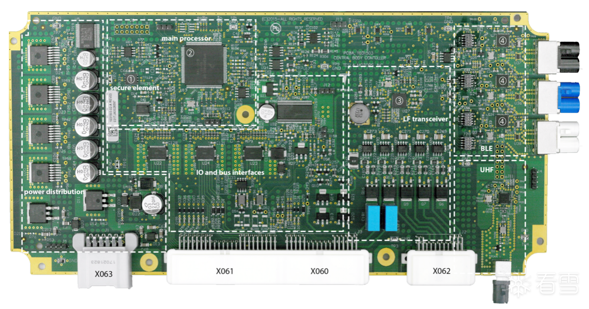

特斯拉Model X中的BCM负责解锁车门、控制车内闪电和触发警报器。下图显示了BCM的PCB,并指出了模块的不同区域以及与这项工作相关的组件。遥控钥匙和BCM都使用英飞凌SLM97安全元件。不出所料,BCM包含一个Maxim Integrated 22 kHz收发器,使其能够使用分布在车辆上的五个LF天线传输LF信号。此外,BCM包含三个德州电仪器 CC2541 BLE芯片(每个BLE天线一个),用于接收来自遥控钥匙的数据。
BCM中的主处理器是飞思卡尔SPC5605,它与BCM中的其他组件以及汽车中的其他模块进行通信。与BCM中其他组件的通信使用通用输入和输出(GPIO)接口以及UART和SPI等芯片间通信协议进行。与其他ECU的通信主要通过连接器X060和X061上的CAN和LIN接口进行。与本文最相关的CAN总线称为主体CAN;它位于媒体控制单元(MCU)下方的诊断连接器(X179)上。

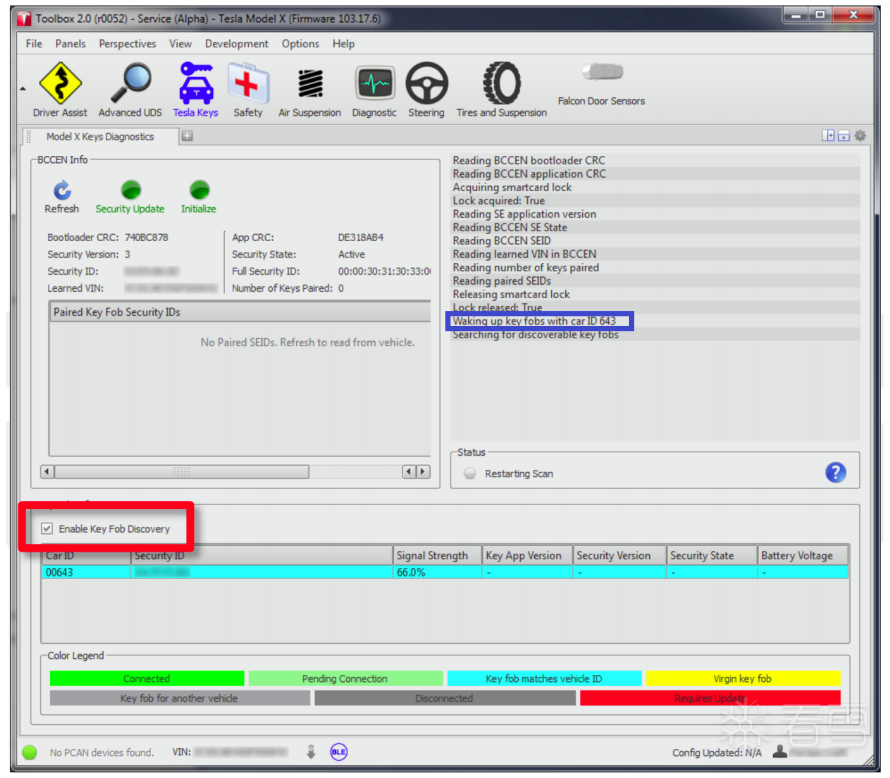

Tesla Toolbox软件是维修技术人员用于Model S和Model X车辆维护的诊断工具。Toolbox软件还实现了遥控钥匙配对程序,因此允许维修技术人员将新的遥控钥匙与汽车配对。在正常情况下,该软件在带有USB-to-CAN接口的笔记本电脑上运行,该接口连接到车辆中的诊断连接器。如前所述,这允许软件与车辆内部的ECU进行通信。下图显示了Toolbox软件的屏幕截图。从这个屏幕截图中可以推断出Toolbox软件可以指示汽车唤醒遥控钥匙,并且该软件可以发现正在广播的遥控钥匙并唤醒。

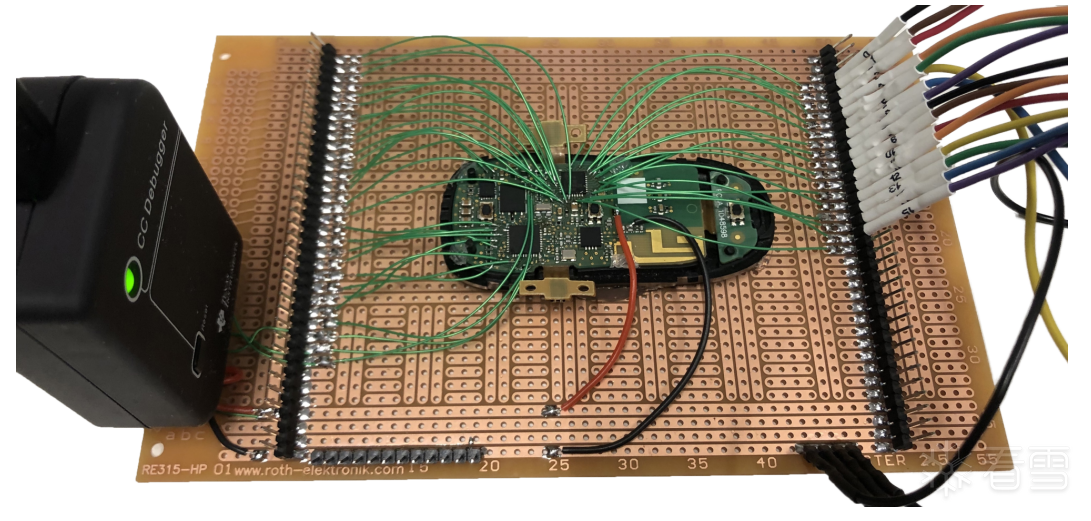

前图显示了可以在遥控钥匙PCB上访问IO信号的位置。通过将逻辑分析仪连接到此IO引脚,可以接收所有交换的APDU命令。该图还显示了一个ModelX遥控钥匙,其导线焊接到大部分测试点,PCB上的过孔未被覆盖。能够接收在PCB上的各个组件之间传输信息的多个信号有助于了解系统的功能。例如,通过同时探测多个信号,确定了MAX2153E芯片接收到按钮按下的信号,然后通过串行外设接口(SPI)向CC2541BLE SoC发送信号。之后,CC2541 BLE SoC向安全元件发送一个APDU命令,该命令返回一个16字节的响应。 APDU响应稍后由CC2541广播,是指示车辆执行操作(例如锁定或解锁)的令牌。

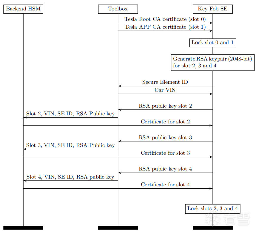

在配对过程的第一部分(称为 provisioning )中,Toolbox 软件通过 BLE 连接与遥控钥匙中的安全元件通信,并通过互联网连接与 Tesla 操作的硬件安全模块 (HSM) 进行通信。下图显示了供应协议中涉及的各方以及他们之间交换的消息。
该系统中使用的英飞凌 SLM97 安全元件有五个 RSA Slot。这些 Slot 中的每一个都可以存储 2048 位 RSA 密钥对以及关联的证书。在上图中,第一步包括在前两个 Slot 中加载两个特定证书(Tesla Root 和 Tesla APP);这些证书在所有遥控钥匙之间共享。在实践中,新的遥控钥匙在销售时预先加载了这些证书,并锁定了相关的 Slot,以防止它们被覆盖。
之后,工具箱软件将请求安全元件的唯一标识符,并向安全元件提供汽车的 VIN 号。此时,安全元件会为其余三个 Slot 中的每一个生成 RSA 密钥对。对于每个 Slot,Tesla Toolbox 软件会请求后端 HSM 生成使用属于 Tesla 根 CA(Slot 0)的私钥签名的证书。每个证书都包含汽车的 VIN 号码、安全元件的唯一标识符、为其生成的 Slot 和公钥。据推测,此步骤背后的想法是确保在配对协议期间,汽车能够验证正在配对的遥控钥匙的真实性。
最后,在所有证书生成并加载到安全元件后,三个Slot也被锁定,防止内容被修改。完成此步骤后,Toolbox 软件将自动启动配对协议。

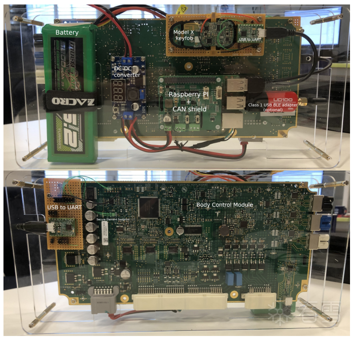

为了证明研究结果的适用性,实现了一个可以执行上述步骤的便携式概念验证设备。研究者重用和修改了特斯拉组件,而不是定制硬件。虽然定制设计可能会导致更便宜的材料清单、更小的设备或更长的范围,但它需要额外的开发时间和逆向工程。尽管如此,下图中所示的PoC 设备可以装在一个背包中,并且可以使用价值约 250 美元的组件构建。
更详细地说,攻击者首先必须唤醒目标车辆的遥控钥匙,使其广播为可连接的 BLE 外围设备。为此,攻击者需要发送一个 LF 唤醒数据包,其中包含从 VIN 派生的汽车标识符。然而,VIN 是公共信息,因为它可以从驾驶员一侧的挡风玻璃上读取。通过启动唤醒 UDS 例程,攻击者可以使用修改后的 BCM 发送此 LF 唤醒数据包,并且可以利用 BCM 和 Model X 中使用的标准天线在几米的范围内唤醒遥控钥匙。一旦遥控钥匙被广播为可连接,攻击者就可以连接到它并推送恶意固件更新。更新过程本身大约需要 1.5 分钟,但可以在更长的距离(BLE 范围)内执行。恶意固件更新完成后,攻击者可以使用 APDU 服务从安全元件请求有效的 RKE 令牌。接下来,攻击者使用此 RKE 令牌解锁汽车并访问位于中央显示屏下方的车辆诊断连接器。然后,攻击者将自己的设备连接到此诊断接口,以协调目标车辆和修改后的遥控钥匙之间的配对协议。一旦与汽车配对成功,攻击者就可以使用遥控钥匙解锁并启动汽车。其他安全功能,例如pin-to-drive(默认禁用),不能防止攻击者创建允许永久物理访问汽车的遥控钥匙,但可以防止攻击者驾驶离开车辆。
为了实施完整的 PoC 攻击,攻击者需要能够远程唤醒目标遥控钥匙。为此,攻击者修改了 BCM 中的 VIN 号,因为 BCM 发送的唤醒命令是根据 VIN 号生成的。攻击者并没有使用定制硬件来执行这些任务,而是恶意利用了遥控钥匙和 BCM 中的其他组件,利用它们在安全元件中的隐式信任。遥控钥匙中的 CC2541 通过通用异步收发器 (UART) 外设与安全元件进行交互。同样,BCM 中的 SPC56 使用其中一个 UART 外设与安全元件通信。在这两种设备中,攻击者可以从板上移除安全元件,并使用 USB 到 UART 桥接器模拟其行为。具体来说,攻击者使用了 Silicon Labs CP2102N USB 到 UART 桥接器,因为它支持非标准波特率(需要 21500 的波特率)。此外,CP2102N 还带有额外的 GPIO 引脚,可以用于检测传入的 RST 信号以响应复位 (ATR)。
