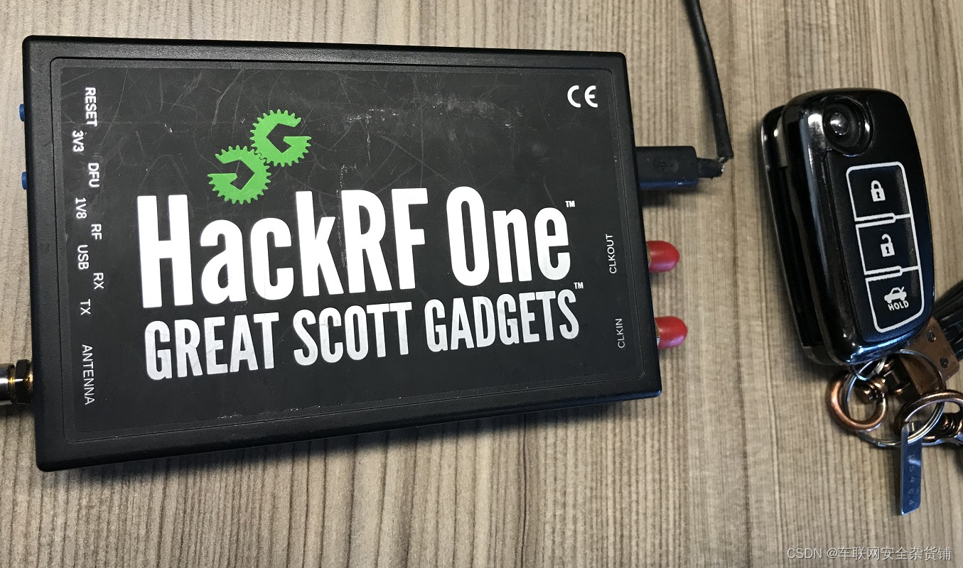

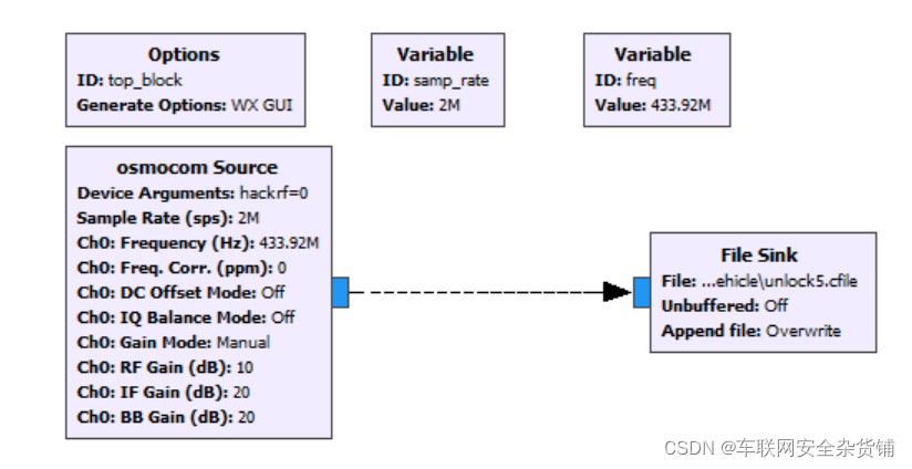

录制工具还是我们之前使用过的HackRF One,PC端工具有多种选择,可以直接使用命令行的方式,但命令行的方式不太方便对录制的信号进行分析,最好使用带有分析功能的工具,推荐URH或者GNU Radio Companion。

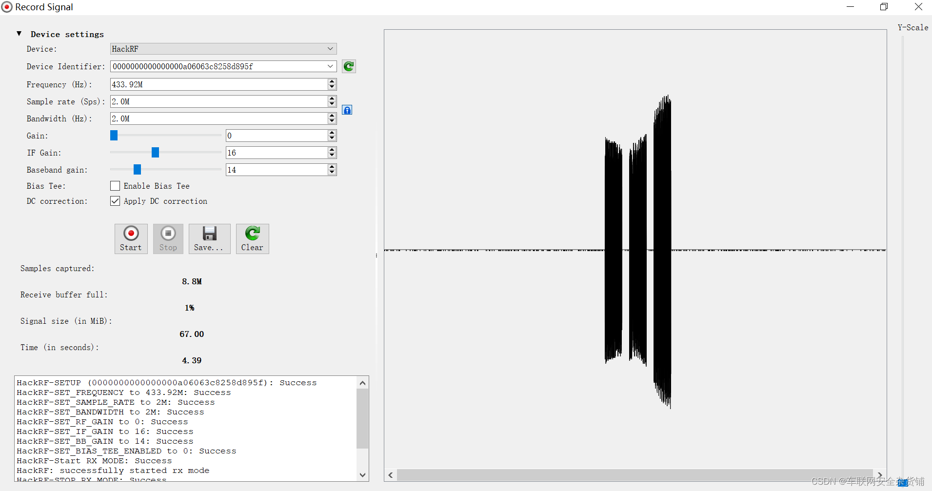

使用URH录制信号示例:
使用GNU Radio Companion录制信号:

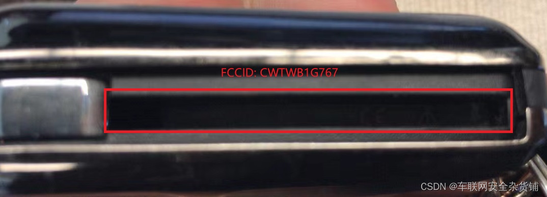

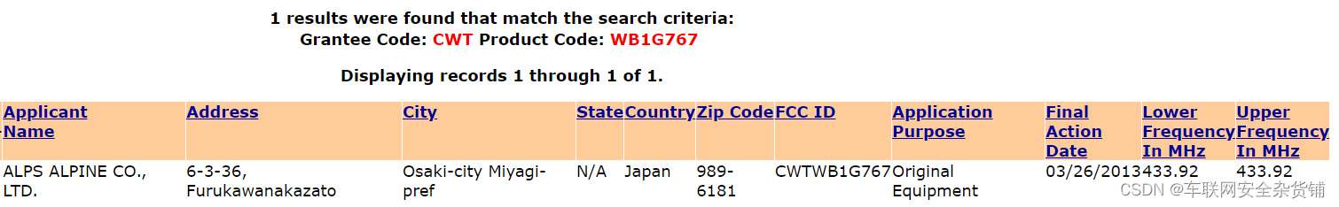

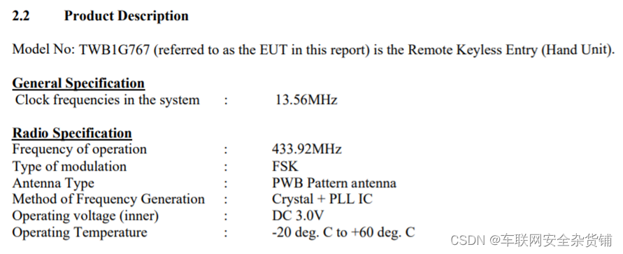

在录制车钥匙的信号之前我们需要首先搞清楚车钥匙的工作频率,因为无线通信设备通过确定的频率(范围)来收发信号。确认频率的方式也有很多种,一种有效的方式是通过钥匙的fcc编码在fcc.io网站上查询,我们首先在车钥匙上找到fcc编码:
根据fcc查询到的频率为433.92 MHz:
另外,fcc网站上还提供了同款钥匙芯片的更多信息,比如信号调制方式为FSK:

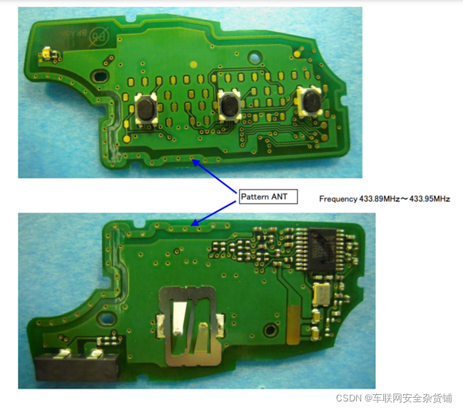

芯片PCB板的实物图片:

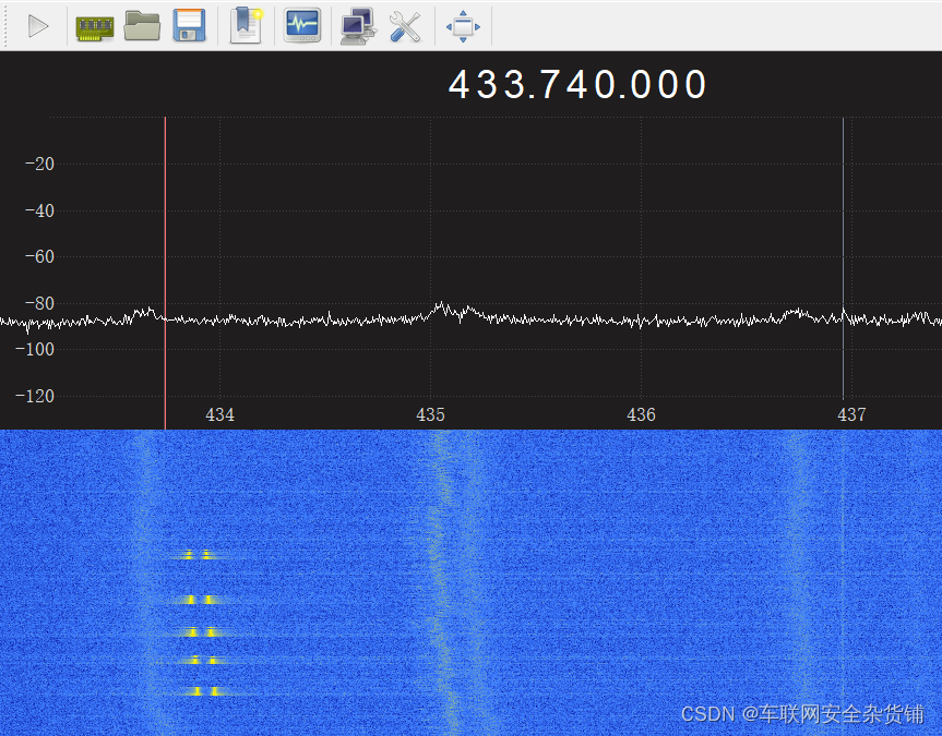

第二种确认钥匙芯片工作频率的方式是通过频谱分析工具进行确认,如通过GQRX SDR进行分析(如下图)。将频率从0开始逐渐向上滚动,同时不断地按钥匙上的解锁按钮,直到出现下图双频点的效果,此时的频率即为钥匙的工作频率。

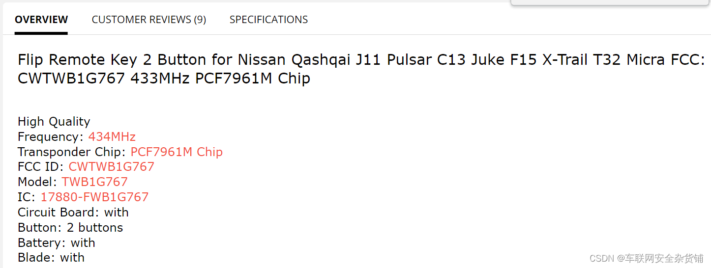

另外还可以通过搜索引擎来确定钥匙芯片的工作频率,因为网络上有不少商家出售同款芯片钥匙,他们会在商品的详情页列出钥匙的工作信息,如下图所示:
通过简单的搜集,我们能够获取到的相关信息如下表格所示:
