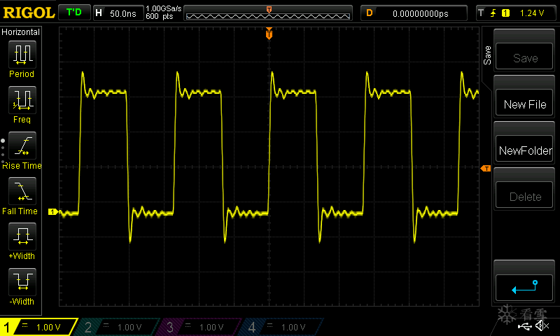

十分规律、棱角分明的方波。然而现实中的时钟信号大多是长这样的:
并不是完全规整的方波。CPU 其实并不要求这个信号长得多规整,CPU 关注的其实只有两个部分:从低到高和从高到低的两个边沿(Edge),也就是图中直上直下的部分。CPU 会有一个电压阈值来判断当前的信号电压属于低(0)还是高(1),一旦越过这个阈值,CPU 就会人为它看到了一个边沿信号。一个上行边沿到下一个上行边沿所用的时间就是这个时钟信号的周期,而每秒钟的周期数就是这个时钟信号的频率。

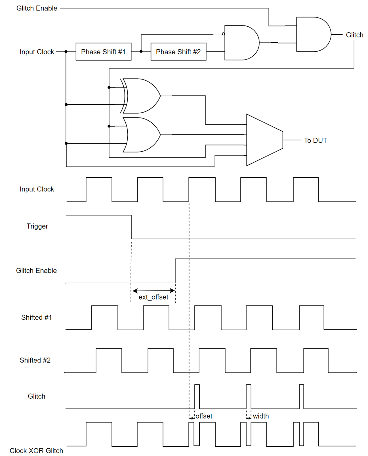

我绘制了一个简化过的时钟毛刺生成电路原理图:
Input Clock 是一个符合标准的正常时钟信号。我们把这个信号进行两次相位偏移(Phase Shift)得到 Shifted #1 和 Shifted #2 两个频率跟输入信号一样,但是相位各不相同的信号。然后我们用逻辑门把两个相位之间的上行边沿组成一个新的信号 Glitch。这个信号的频率跟输入时钟一样,但是相位不同、宽度不同。我们把这个信号的上行边沿跟输入时钟的上行边沿的偏移量记作 offset,一般表达为跟输入时钟周期的相对百分比,而不是使用绝对的时间。然后我们把 Glitch 信号的宽度记作 width,也使用百分比表示。
Trigger 是一个简单的触发信号,是从攻击目标板上观测到的。当 Trigger 被拉低之后,我们开始计时 ext_offset,时间一到就马上拉高 Glitch Enable,根据我们的电路原理图,这个线路拉高后,Glitch 信号就开始输出,然后会跟输入时钟信号进行异或运算,得到 Clock XOR Glitch 这个带锯齿的时钟信号,这个信号将最终传给攻击目标 CPU (DUT / Device Under Test)作为它的外部时钟信号。
还有一个可控的参数就是 repeat,就是 Glitch 毛刺的个数。我们通常只是想在非常短的时间内发送一些毛刺信号来影响单一指令的执行,我们不希望影响太多指令的执行,因此这个 repeat 可以控制我们发起攻击的持续时间。
由此,我们可以精确掌控何时开始加入、何时终止毛刺时钟信号、毛刺的相位偏移量、宽度等等。但是毛刺攻击仍然是有一定机率失败的,我们需要反复尝试不同的参数组合,每种组合都多次尝试,从而找到一个合适的参数范围,最大化我们的成功率。

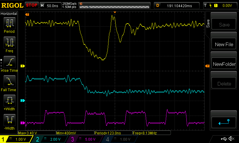

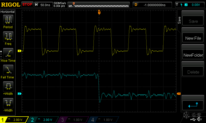

为了更好地让大家理解这个攻击的物理原理,我用电子示波器对 Trigger 信号和毛刺时钟信号进行了采样。下图是 Trigger 被拉低前后的采样结果:
黄色的 1 号通道是时钟信号,青色的 2 号通道是 Trigger 信号。可以看到 Trigger 被拉低之前,时钟信号都是正常的波形。我们放大来看看:
但是从 Trigger 被拉低后没过多久我们就看到时钟信号开始出现了毛刺,我们把毛刺信号放大来看看:
可以看到这个毛刺的形状跟我们上面理论分析的几乎一样。至此我们再次用实践证明了一个理论。我们这就来看看如何利用这个理论来设计真实的攻击。
