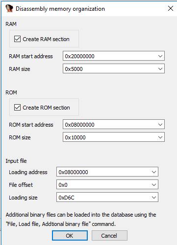

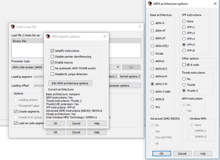

新建一个工程,在processor type里选择ARM little endian,打开processor options。在截图上,你能看到适用于我这个环境的设置。我的Cortex-M3基于ARMv7-M架构,所以才这样设置。
确认设置后,IDA会询问RAM和ROM部分,你也许会问该如何找到这部分的正确数值呢?这就是我接下来要介绍的。

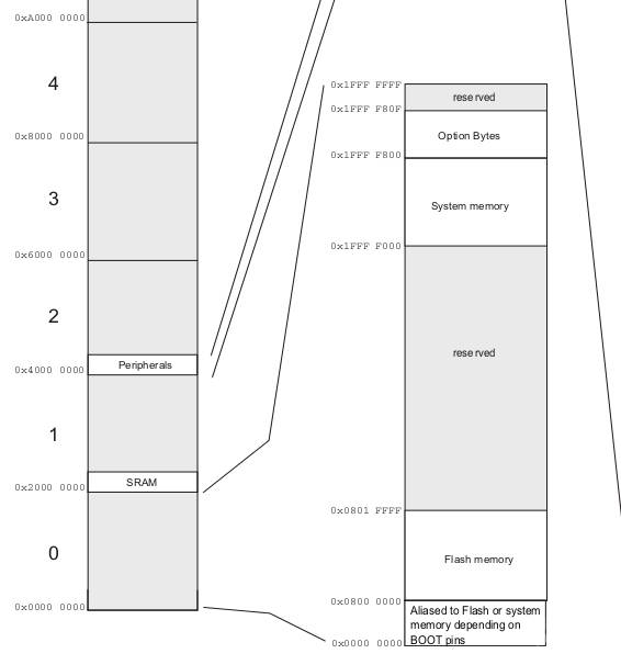

微控制器能从闪存,嵌入式SRAM或系统内存启动。这取决于从0x0000.0000到0x0800.0000地址范围的启动pin配置是对齐于闪存还是系统内存区域。
目前比较重要的几个内存区域有:

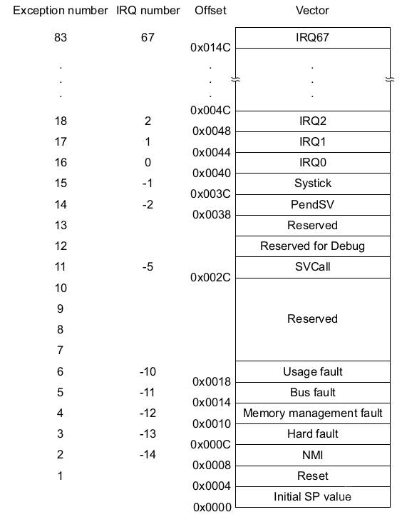

在使用的内核ARM Cortex-M3中,启动过程围绕着复位(reset)异常进行构建。在设备启动或重启时,内核会假定向量表位于0x0000.0000。向量表包含着异常例程和栈指针的初始值。有一个向量表偏移寄存器(SCB_VTOR),可用于加载相对于0x0000.0000的偏移量,以在运行时重定位向量表。
在上电时,微控制器首先从0x0000.0000地址加载初始的栈指针,随后将复位向量(0x0000.0004)的地址加载到程序计数寄存器(R15)中,并在此地址继续执行。如下图所示,复位向量位于0x.0000.0004,初始栈指针的值位于0x0000.0000。
我们可以看到上述标记为蓝色和红色的内存区域:
0x2000.5000 是初始的栈指针值,指向SRAM
0x0800.0CC5 是我们复位程序的地址,在嵌入式设备上电和复位时执行。 位0为1表示处理器应以Thumb模式启动(如果PC位0为1,则激活Thumb模式)。因为本例处理器仅支持Thumb模式,所以这些都可以通过查看Cortex-M3规格获知。

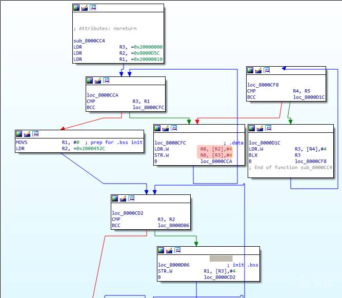

除开.text节之外,链接器脚本还指定了.bss节和.data节。.bss节存有未初始化或初始化为零的变量,而.data节则是保存已初始化后的变量。

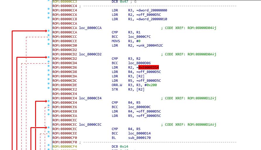

通过一开始查看文档然后再观察二进制文件,我们已经发现一个事实,那就是RAM起始于0x2000.0000。在反汇编代码中我们也可以推断出相同的结论:
如反汇编视图所示,第一个基址0x2000.0000加载到R3中,然后从0x0800.0D5C开始的16字节(0x2000.0010 - 0x2000.0000,CMP R3, R1)被复制到R3指向的地址。这16个字节构成了.data节,也即初始化变量。记住索引后的ARM指令(图中红色),它在STR/LDR操作完成后会自动递增(本例中为4)第二个操作数。我们可以在二进制固件中看到.data节
之后,.data节(R3进一步递增)后紧随着.bss节。由于.bss节存有的是用零初始化的未定义数据,因此我们可以很轻易地发现它:从0x2000.0010开始直到0x2000.452C的所有内容都是用零初始化(R1保持值为0并将其写入[R3])

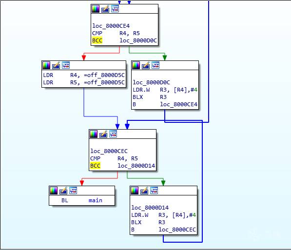

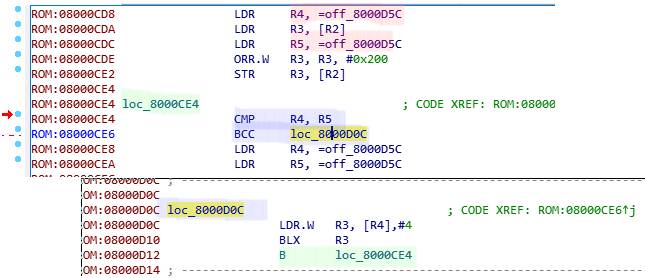

reset_handler的下一部分似乎是任意类型的初始化数组,它包含有一个函数指针列表。 从源代码中我们可以知道这是.init_array
简要说明一下反汇编显示的内容:
两个值进行比较(红色部分)。在本例中它俩是相同的——似乎链接器并未找到任何.init_array的值。我们假定在数组中是一些入口条目。
如果两值相等,处理器则会跳转到loc_8000D0C位置,将下一个函数指针从R4加载到R3中。更新(索引后增加)后将R4(指向数组的指针)增加4到下一个值的位置。
根据R3中的值进行跳转

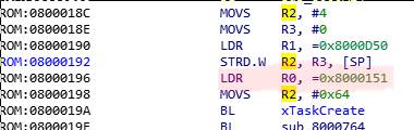

如前所述,当调用xTaskCreate时,R0会存有一个指向用户写入地址的函数指针——这也正是我们在main函数中所发现的(已标记为红色)

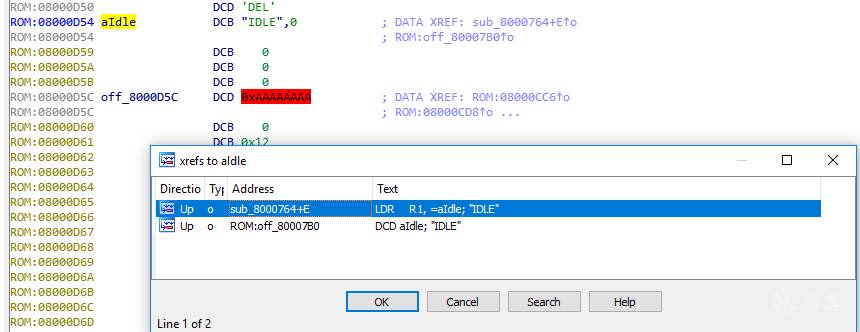

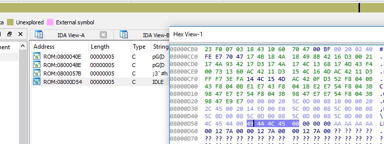

正如我在介绍部分所提到的,FreeRTOS 会自动创建一个在后台运行的IDLE任务。对于该任务,xTaskCreate的第二个参数(pcName)默认设置为“IDLE”。逆向工程师如果好运,嵌入式开发的工程师没有修改默认名称,在这种情况下,我们就可以在二进制文件中的某处找到“IDLE”:
通过交叉引用(CTRL-x),我们可以找到加载这个字符串的位置:

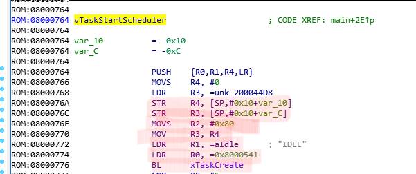

IDLE任务在函数vTaskStartScheduler中创建。我们之前已经看到了“xTaskCreate”调用在汇编代码中的模样,我们可以在xTaskStartScheduler找到原型,其中xTaskCreate()用于IDLE任务。

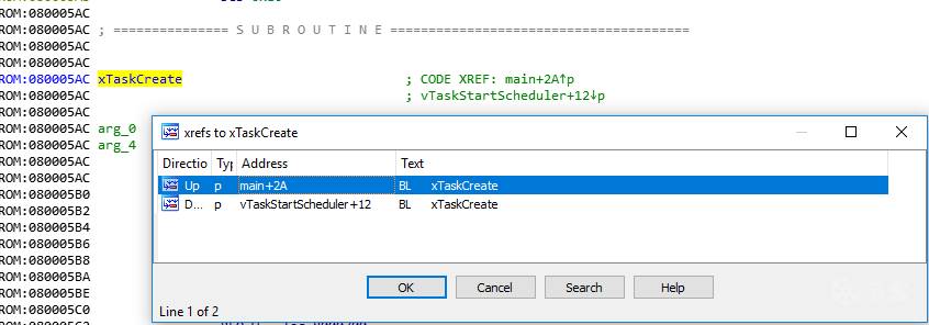

IDLE任务位于0x0800.0541。使用上述数值准备栈和寄存器,然后将带有链接的分支传给xTaskCreate。通过交叉引用xTaskCreate,我们可以找到所有用户实现的任务并开始对其逆向......但这(希望)将是另一篇博文的一部分了。

修改一个小错误:
目前比较重要的几个内存区域有:
•系统内存: 0x1FFF.0000 到 0x1FFF.F800
根据图片显示应该是: 0x1FFF.F000 到 0x1FFF.F800
