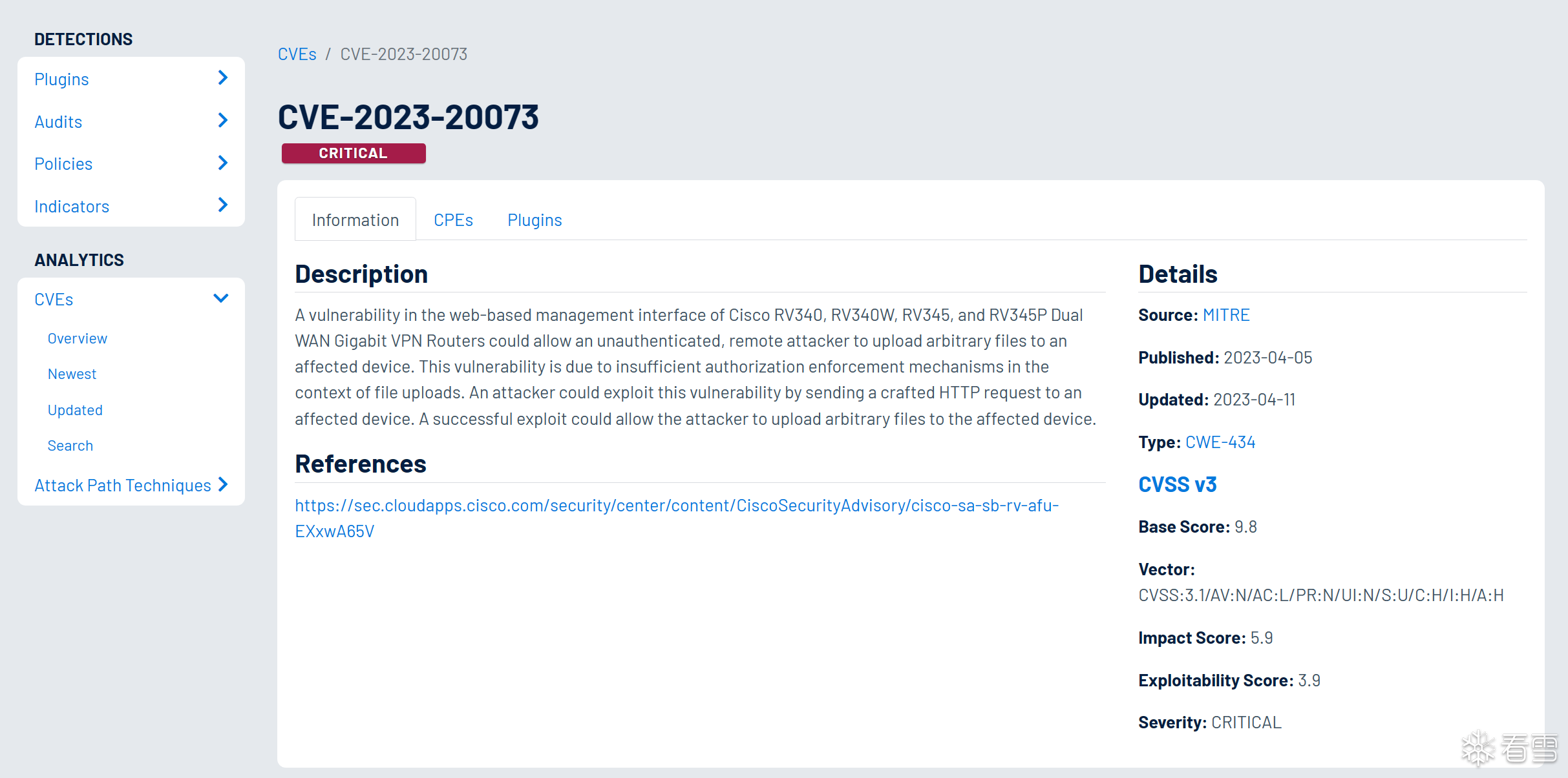

Cisco RV340RV340WRV345RV345P 四款型号的路由器中最新固件均存在一个未授权任意文件上传漏洞 (且目前尚未修复),攻击者可以在未授权的情况下将文件上传到 /tmp/upload 目录中,然后利用 upload.cgi 程序中存在的漏洞,最终造成存储型 XSS 攻击。

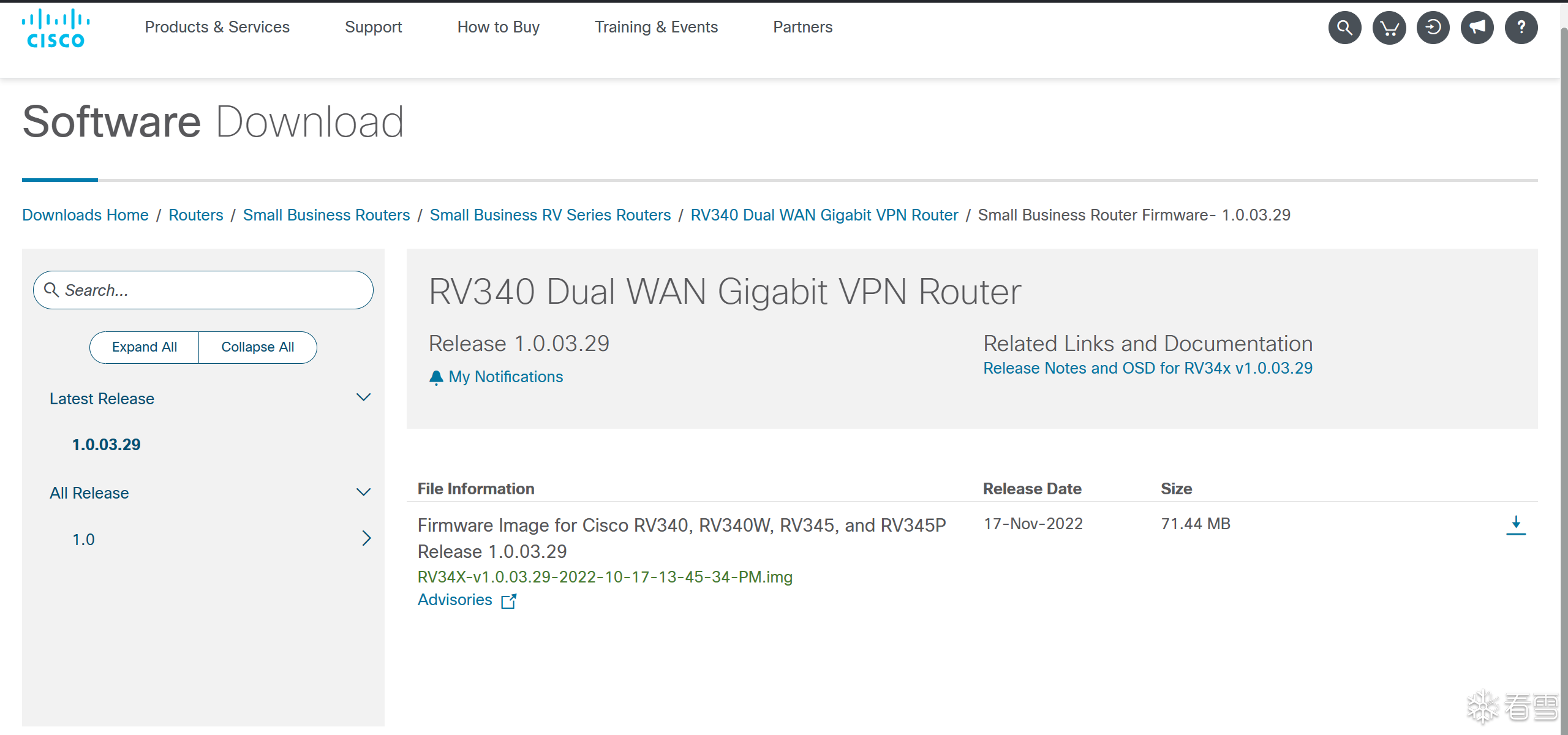

首先在 思科官网 中下载最新的 RV340 固件
image-20230731102424490

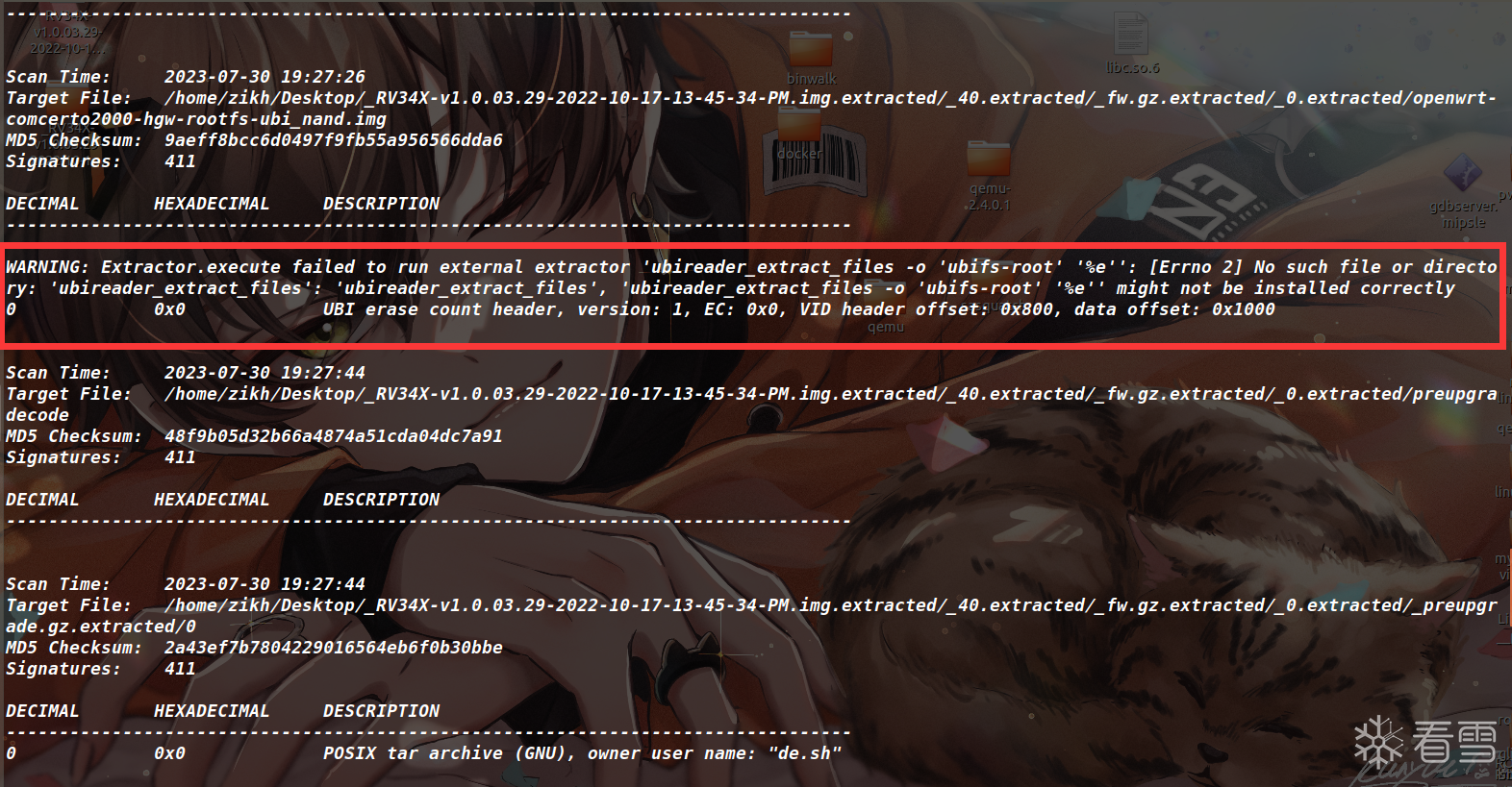

执行后发现没有找到解压出来的文件系统,然后看一下 binwalk 给的 warning (如下),说是执行失败 ubireader_extract_files 程序
image-20230731103026482
这是因为这里的文件系统是 ubi 格式的,我的 binwalk 当初是用 apt install binwalk 安装的,就导致少装一些东西(尽量通过源码安装 binwalk ),最终就没提取出来这个 ubi 格式的文件系统。可以看到下面这个路径的位置只有一个 0.ubi 的文件,确实是没提取出来文件系统的
image-20230731103251993
解决方法:安装 ubi_readerubi_reader 工具中就包含了上面缺少的 ubireader_extract_files 脚本 ) ,命令如下

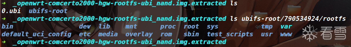

安装成功后,重新执行 binwalk 提取文件系统,可以看到这次就成功将文件系统提取出来了(如下图)
image-20230731104809313

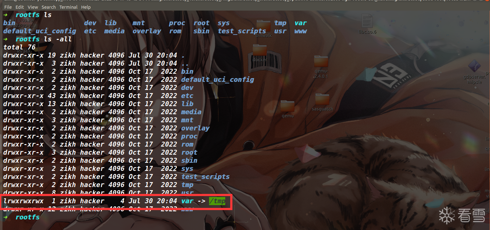

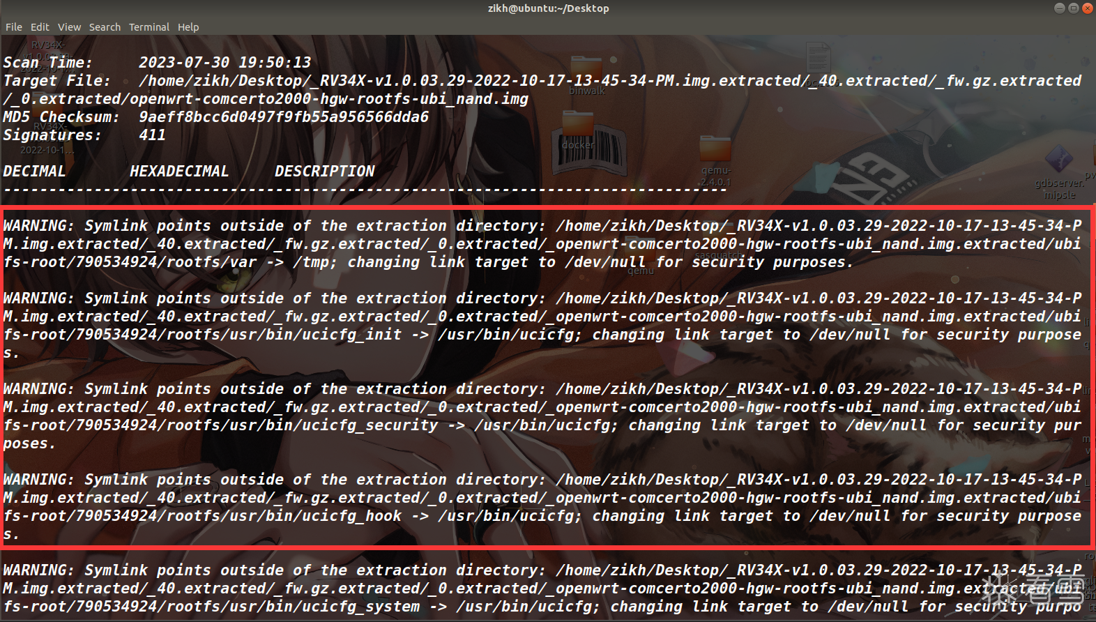

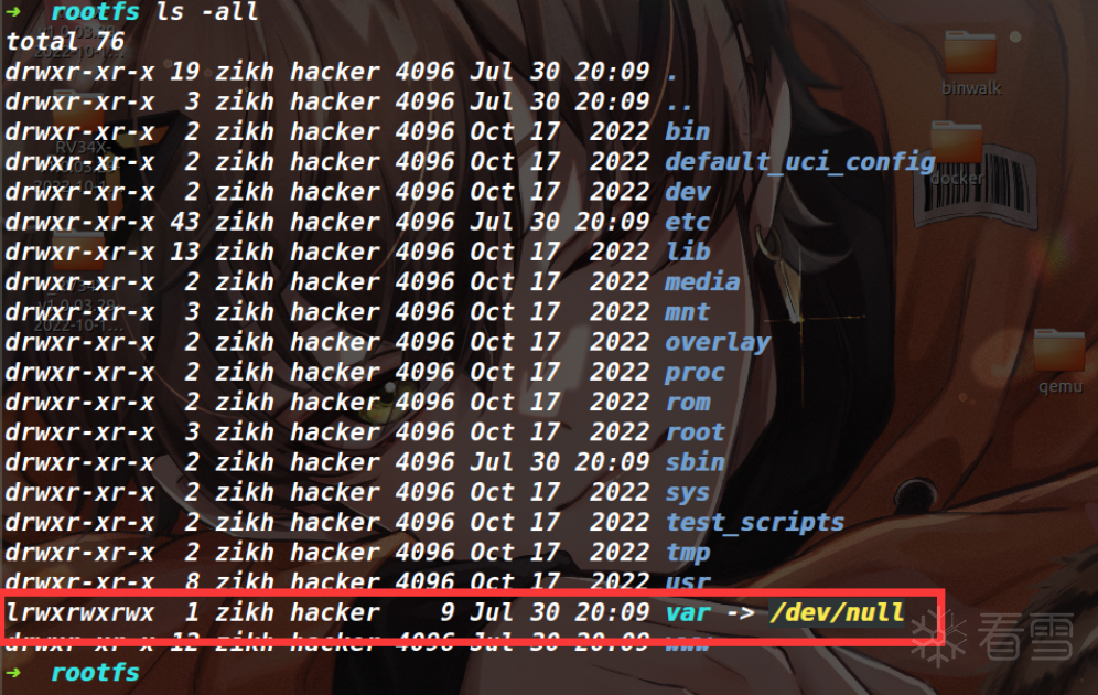

但是还没完,binwalk 还有 warning (如下图),说是原本文件中存在的软链接指向了提取目录之外,就比如当前的 var 目录,它指向的是我本机的 /tmp 目录,为了安全考虑 binwalk 将这种软链接都置成了 /dev/null 。这里放任不管的话,之后的仿真会失败,比如路由器的某个服务需要去访问 var 目录下的文件,但它如果是被置成 /dev/null 的话,目录自然是缺失的。其实这个 var -> /tmp 的本意是指向提取出来文件系统的 /tmp ,并非是我本机的 /tmp ,因此只要我能保留这个软链接,到时候用 chroot 创建一个隔离的文件系统就一切正常了
image-20230731105118287

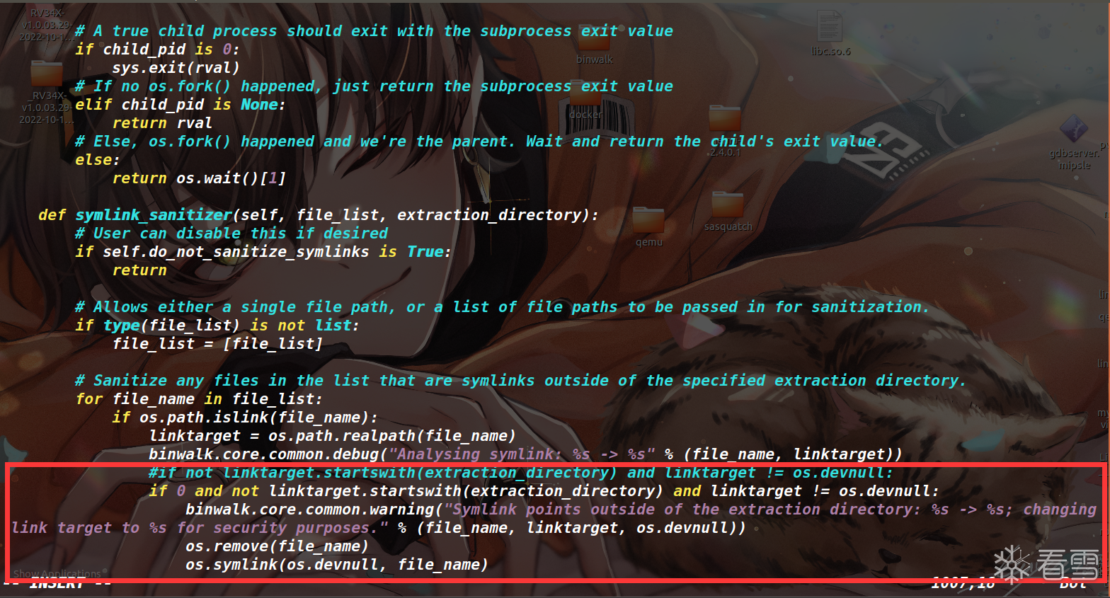

解决方法:通过上面报错的字符串找到是出现在 binwalk/build/lib/binwalk/modules/extractor.py 文件(如下图),将 if not ... 修改为 if 0 and not ... image-20230731110000305
然后回到 binwalk 主目录执行 sudo python3 setup.py install 重新安装一下,如此就不会再执行将软链接置成 /dev/null 的操作了
image-20230731110544743

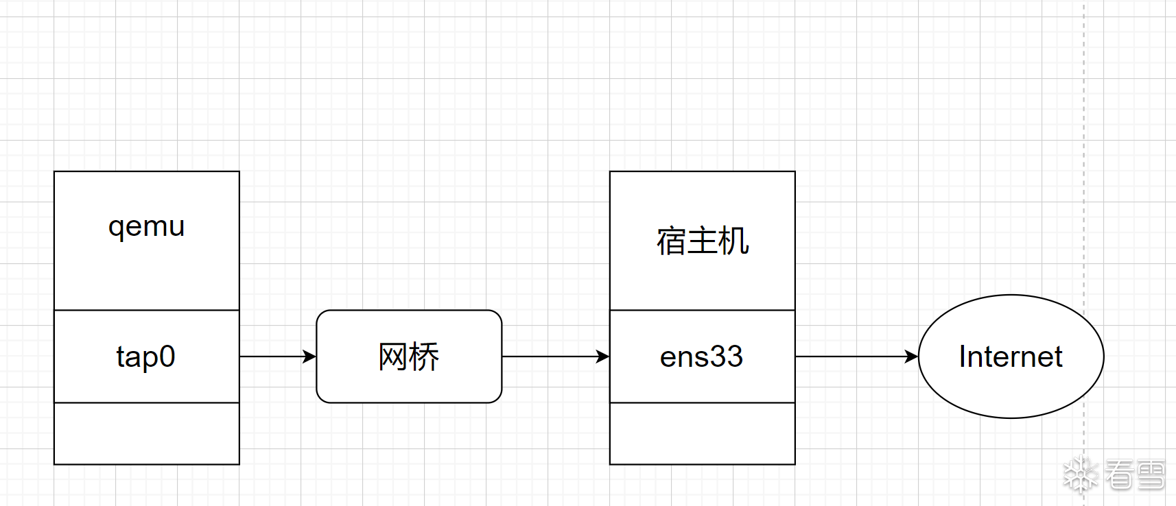

因为之后需要用 scp 传文件以及启动服务等操作肯定是需要配置 qemu 模拟环境网络的,大概原理就是设置一个网桥,然后开一个接口,把这个接口给 qemu ,然后流量的发送都通过这个网桥,画成图的话就是下面这个样子
image-20230731113938764
具体方法:创建一个 net.sh 脚本,我这里的网卡是 ens33 ,如果是 eth0 的话,就把出现的 ens33 换成 eth0 即可,chmod +x net.sh 给文件可执行权限,然后 ./net.sh 运行

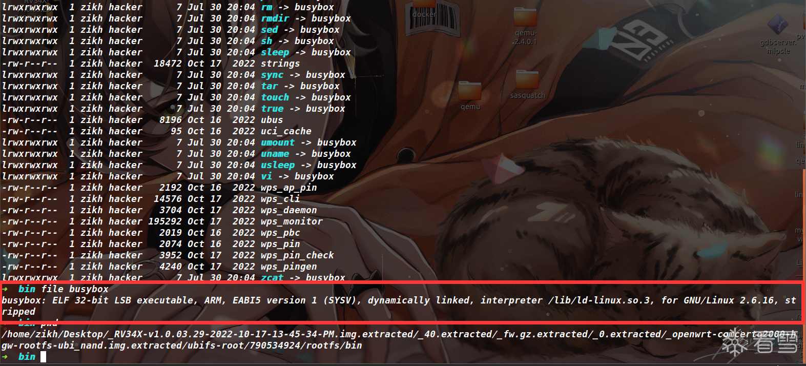

首先用 file 命令查看一下 busybox 的文件信息(如下),这里是 ARM 架构 小端序,因此我们要下载对应的内核映像还有磁盘映像等文件

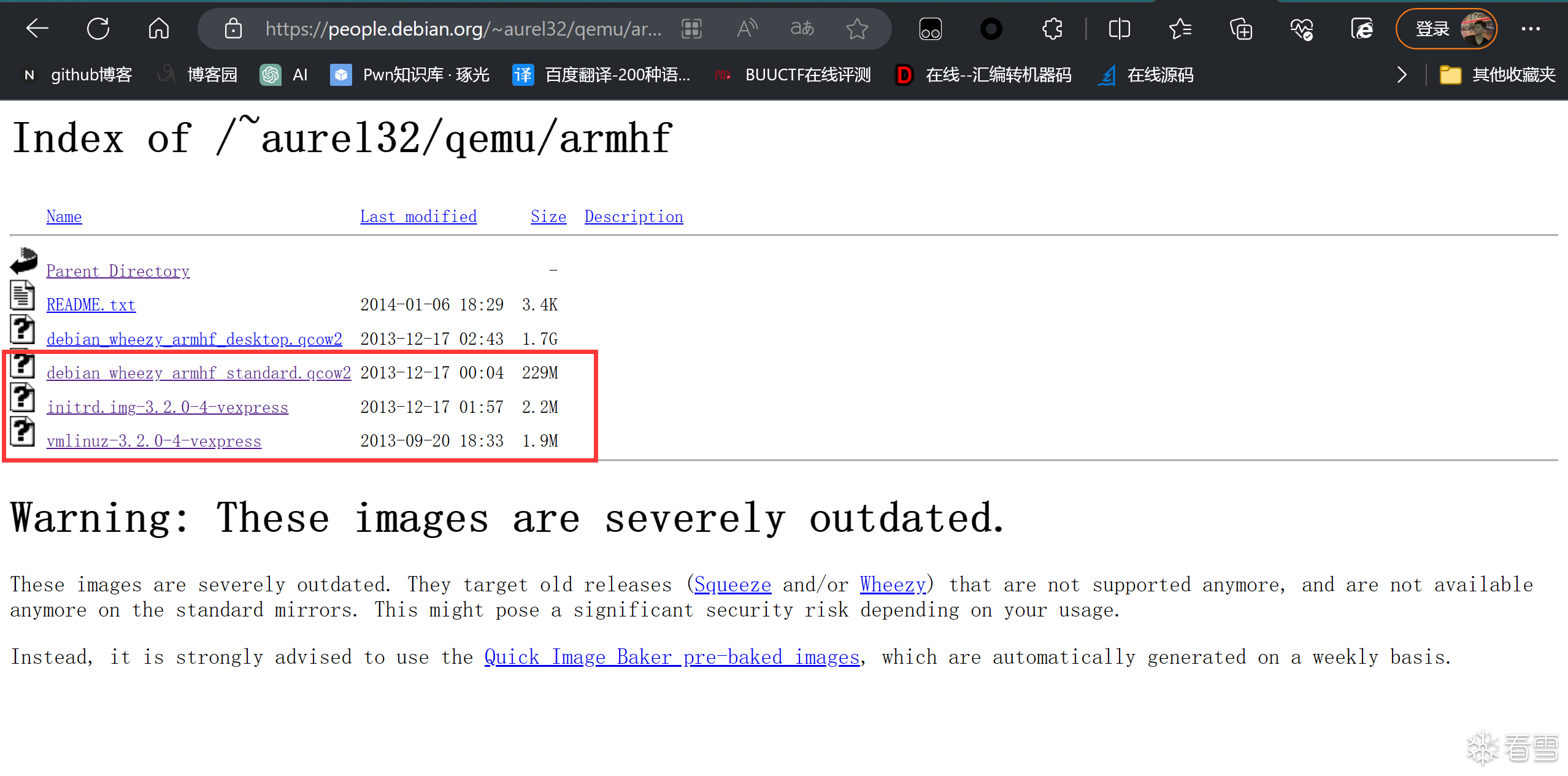

访问 网站 下载这三个文件
image-20230731112648456
使用 wget 来下载文件,命令如下
启动脚本如下

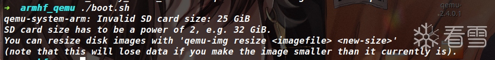

如果执行启动脚本的话,应该会报如下错误,这里说的是 SD card size 应该是 2 的幂,应该改成 32GB
image-20230731114041915
解决方法是执行 qemu-img resize debian_wheezy_armhf_standard.qcow2 32G

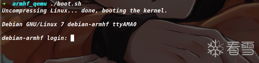

再次执行启动脚本,大概要等待两分钟左右就会让输入账号和密码(如下),账号密码都是 root
image-20230731114437217

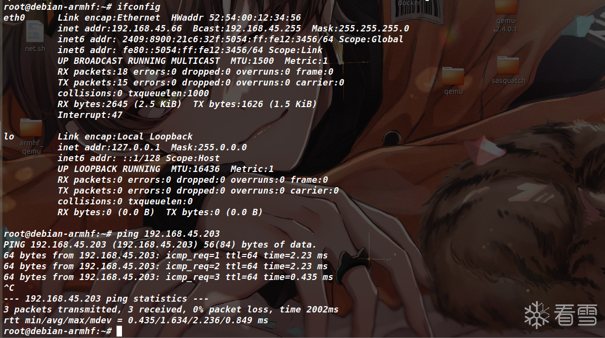

进去后看到了 IP ,并且能正常与宿主机通信(如下图)就说明到这里都是操作正确的

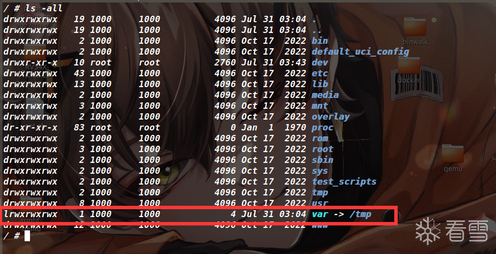

接下来进行仿真时要先用 chroot 命令创建隔离的文件系统环境。但这会导致无法在隔离的文件系统中访问原本的 /proc/dev 目录,因为它们是特殊的虚拟文件夹(用于提供系统信息和设备的访问)为了让 qemu 环境正常运行,需将原本 qemu/proc/dev 目录挂载到新创建的隔离环境中。
还记得上文提到的软链接的问题么,此时位于这个文件系统中,软链接就已经指向了正确的位置(如下)

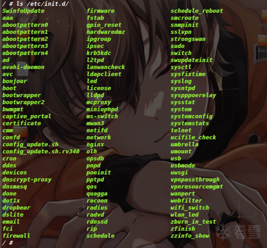

/etc/init.d 目录下存放了各种服务的启动和停止脚本,下面这里发现有 nginx 服务的脚本
然后尝试开启 nginx 服务,执行命令 /etc/init.d/nginx start ,访问一下 qemu 环境的 IP ,看服务是否启动(如下)

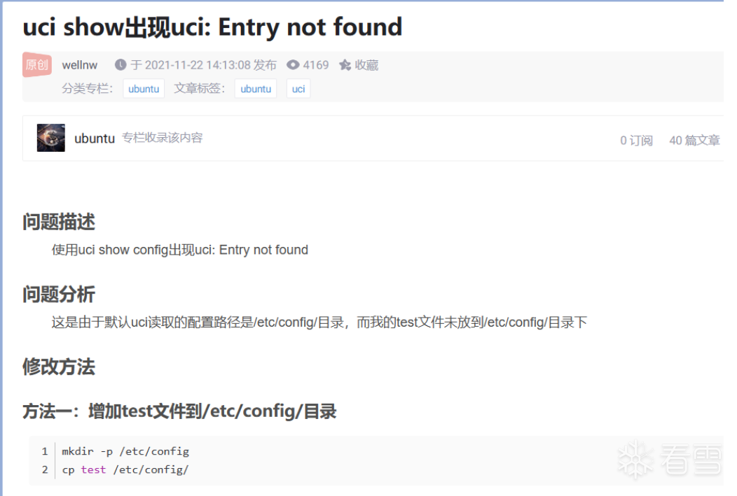

这里一直有一个错误是 uci: Entry not found ,百度一下,结果如下

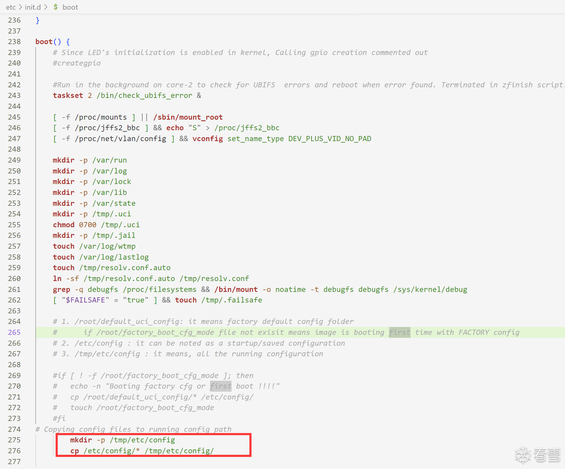

意思是 uci 读取的这个配置路径不存在(我是这里理解的),然后在 /etc/init.d/boot 文件中有两行代码,就是来创建的路径。
image-20230731163920404
所以这里再执行 /etc/init.d/boot boot ,此刻如果你开启 nginx 服务的话(端口如果被占用了,执行 /etc/init.d/nginx restart 进行重启)应该就发现访问到路由器的首页面了,如下

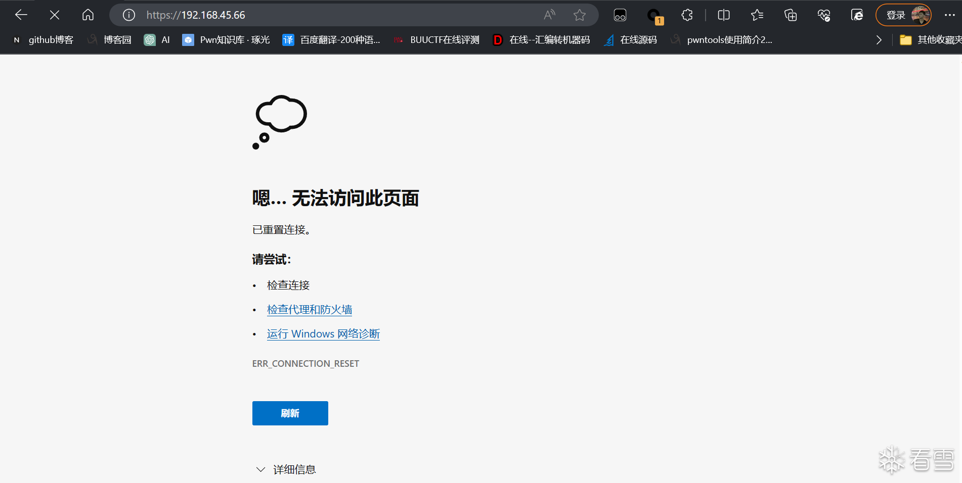

如果刚开始测试的时候把环境整的乱七八糟,发现上面启动了 nginx 服务,访问是失败的。不用慌,接下来先确保完成下面的四个操作
如果这四个操作全部做过,但依然访问失败的话,那么你可以开始慌了。因为上面的四种情况导致了主机中不能成功访问路由器登录界面的情况我都遇见过。如果还是不行的话,那确实是我没遇见的情况。下面我给出我执行四条命令后的输出错误信息(此时可以访问成功登录界面),如果还是无法成功访问路由器登录界面的话,可以比对下面的错误信息,看看哪里不同,去找到相应的解决方法

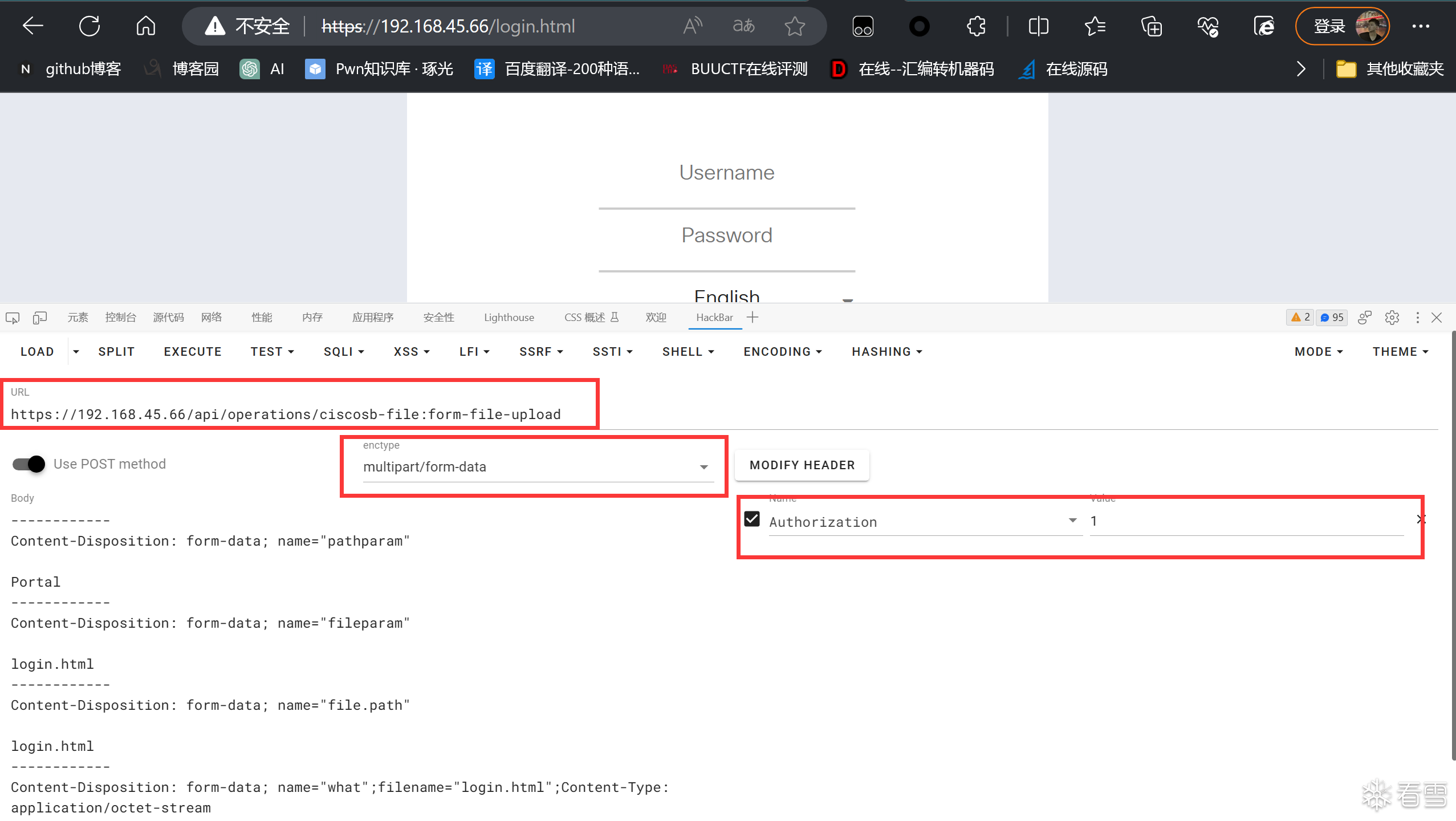

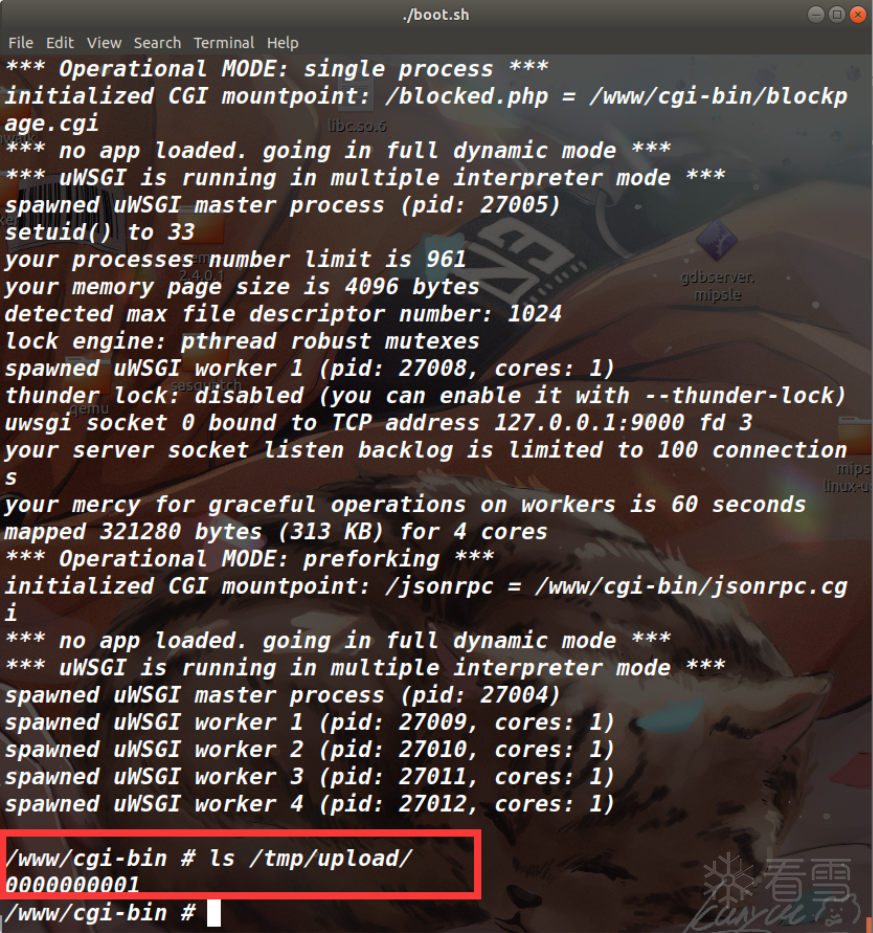

这里存在未授权的文件上传(如下),仅仅看这里也没啥用,因为文件上传到了 /tmp/upload 目录下,第二就是如果没有绕过那个正则检查的话,也会将上传的文件夹全删掉。所以这里仅是个前提条件

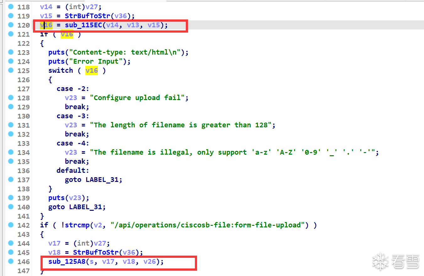

根本原因是身份认证位于了漏洞发生处之后,只要 system 的命令执行成功,sub_115EC 函数的返回值就为 0 ,又因为我们访问的 URL/api/operations/ciscosb-file:form-file-upload ,所以会进入下面的 if 执行 sub_125A8 函数(如下图)
image-20230801202228360
sub_125A8 函数中的如下位置会做身份认证,但是出现的问题就在于身份认证在漏洞触发点之后,所以做了跟没做一样,还是可以未授权文件上传。winmt 师傅说可能之前那是前置操作部分,开发者想把身份认证的位置放到前置操作之后,但是没想到前置操作部分就存在了一个漏洞点

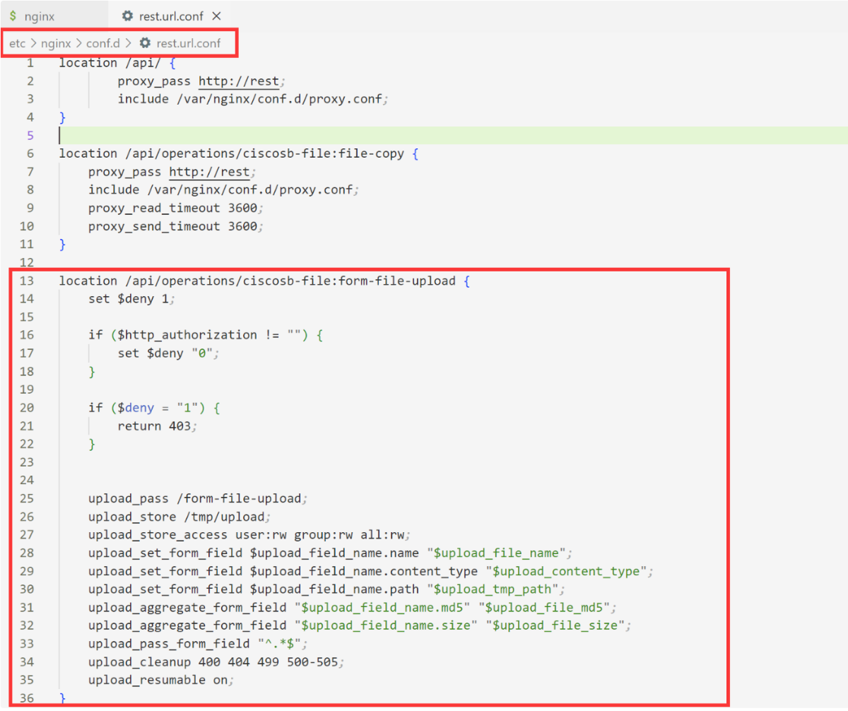

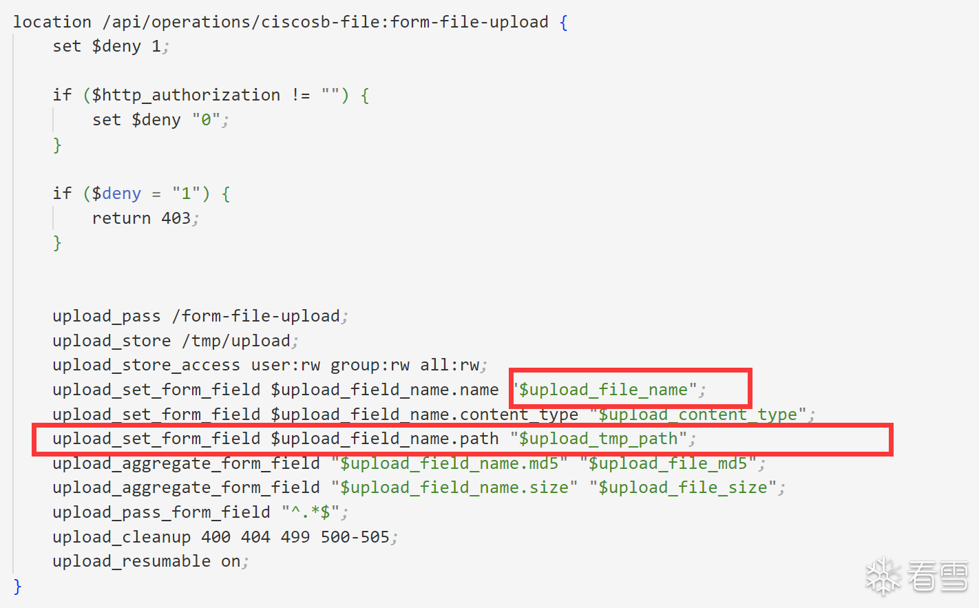

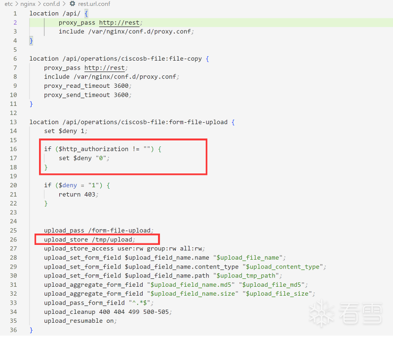

第一个红框是该文件路径,第二个红框中的代码展示的是 Nginx 文件上传模块,下面对代码逐一分析

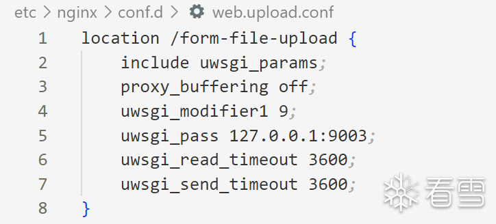

首先是 location /api/operations/ciscosb-file:form-file-upload ,这个 location 块是 Nginx 配置文件中用于匹配 URL 路径的指令,就比如访问 192.168.0.1:/api/operations/ciscosb-file:form-file-upload 就可以执行到下面的代码。

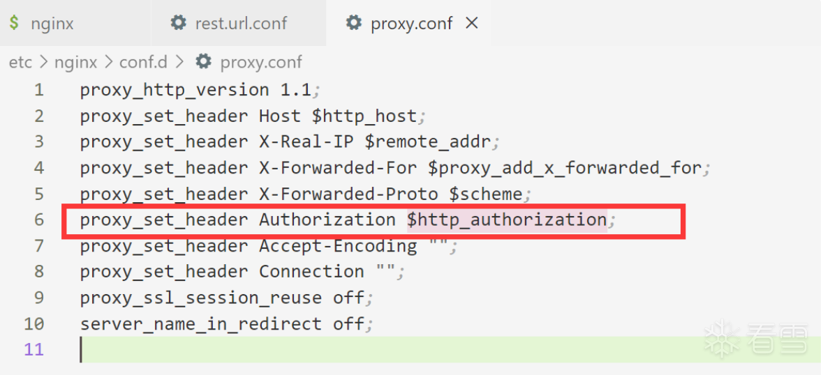

然后代码 1422 行是很好理解的, $http_authorization 为空的话返回 403 ,非空的话就可以执行下面的代码。这里的 $http_authorizationHTTP 请求中 Authorization 的值,从如下代码可以判断出来
upload_pass /form-file-upload 转至后台处理 /form-file-upload 这个 URL
upload_store /tmp/upload 上传文件临时保存路径为 /tmp/upload
upload_store_access user:rw group:rw all:rw 表示上传文件的权限
upload_set_form_field 设置额外的表单字段,一些变量如下。这块在最后编写 EXP 的时候有一个很重要的点,后面再说。
$upload_file_name 文件原始名字
$upload_field_name 表单的 name
$upload_content_type 文件的类型
$upload_tmp_path 文件上传后的地址
upload_aggregate_form_field 额外的变量,在上传成功后生成这几个字段
$upload_file_md5 文件的 MD5 校验值
$upload_file_size 文件大小
upload_cleanup 400 404 499 500-505 如果 pass 页面是以下状态码,就删除本次上传的文件

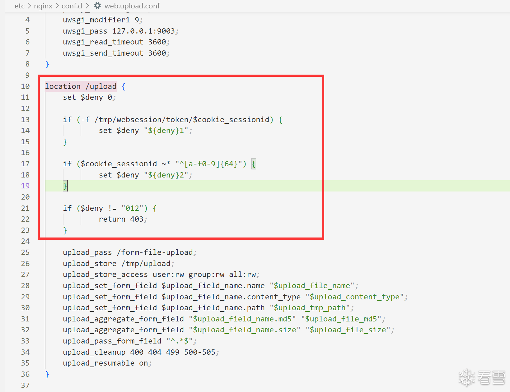

这地方的代码就很奇怪,因为这里只需要控制一下 Authorization 就可以将文件上传到 /tmp/upload 目录,也没有做 sessionid 的判断。可以看一下 location /upload 的代码(如下图),这里做了 /tmp/websession/token/$cookie_sessionid 文件是否存在的判断以及正则匹配的检查防止目录穿越
image-20230731214036747
说完此处的文件上传,再来看一下 upload_pass /form-file-upload,它会跳转到 location /form-file-upload 这里的代码来执行,这里有一个 uwsgi_pass 127.0.0.1:9003 ,它会把请求转发给 uwsgi 给处理。

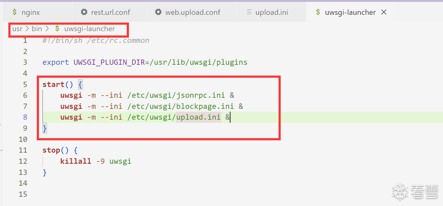

顺便提一下,在 Nginx 的启动脚本中最后一句是 $UWSGI start ,启动的就是这个 uwsgi 服务,它启动后会开启下面三个进程(如下图)
image-20230731214830312

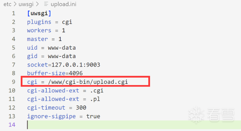

uwsgi -m --ini /etc/uwsgi/upload.ini & 在这个进程中会调用 upload.cgi 进程(为什么是 upload.cgi 进程呢?因为在配置中记录了要执行的程序路径,如下),调用的方式是先 fork 了一个子进程,然后 execvp 来执行 upload.cgi

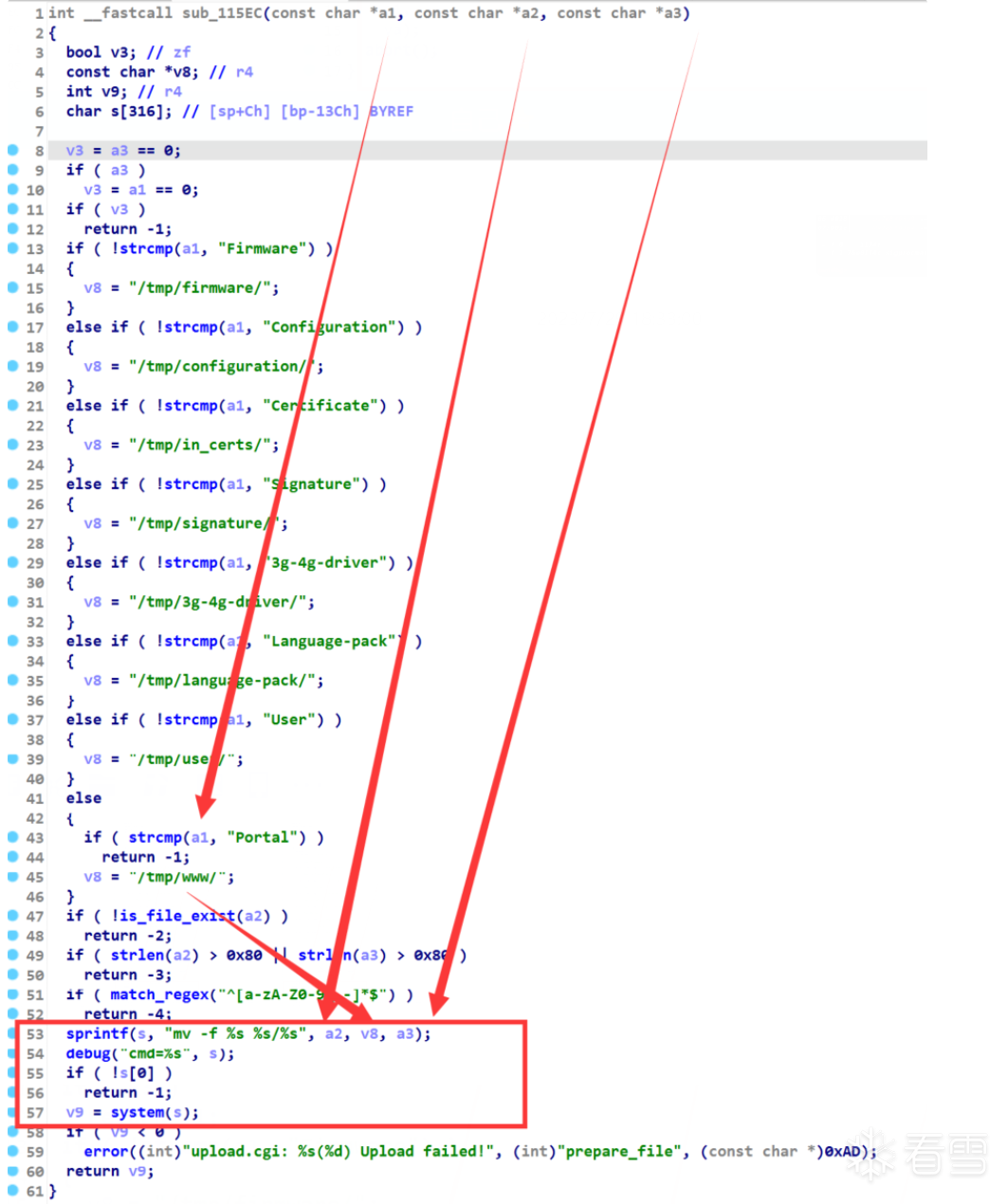

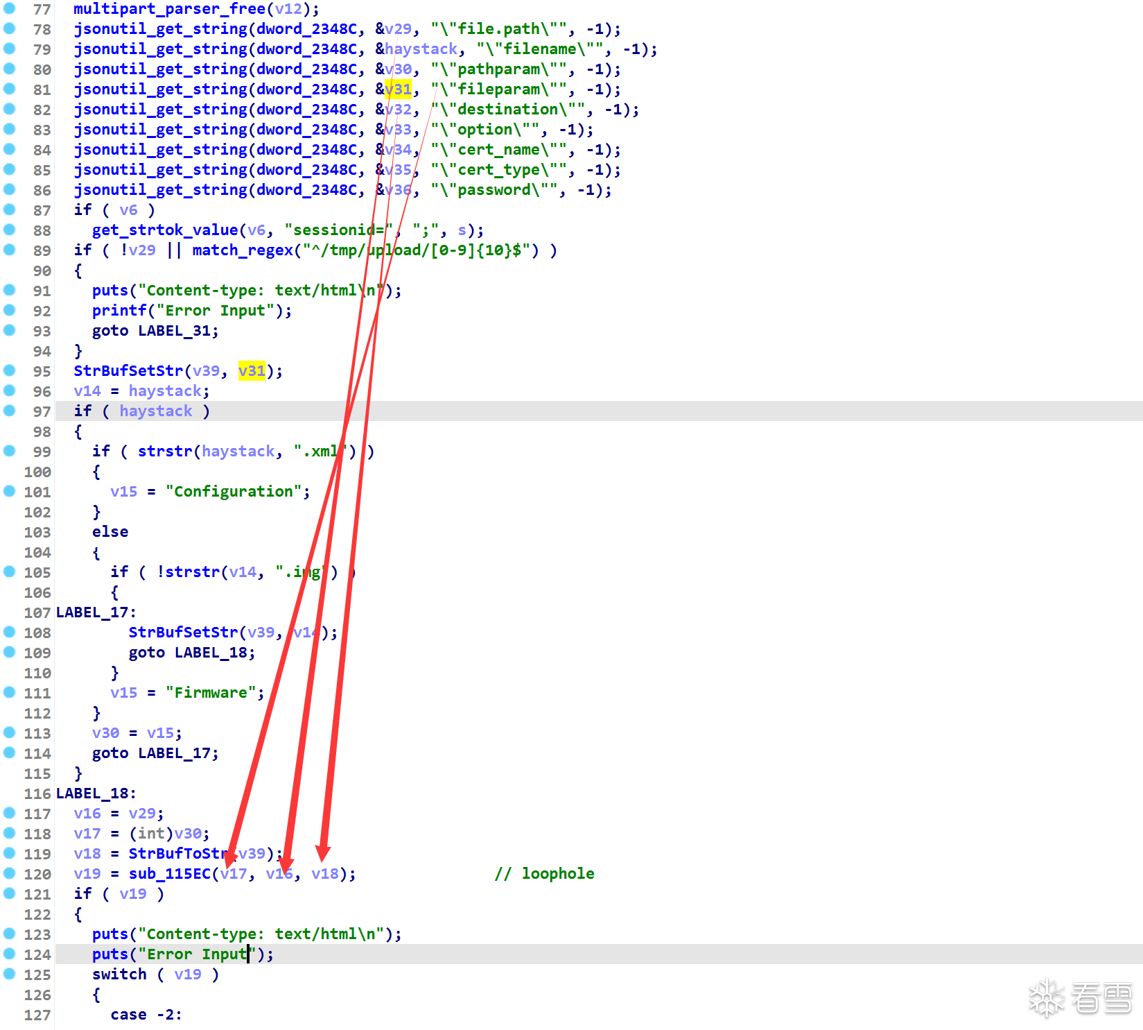

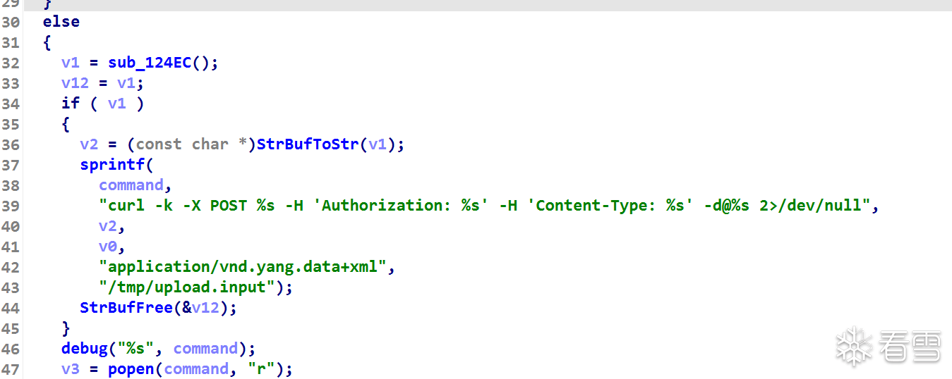

接下来从最终的利用点进行倒着分析,这个 sub_115EC 函数被调用于 main 函数。

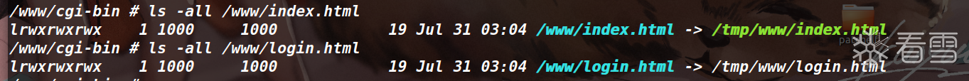

最终 system 会执行 mv -f a2 v8/a3 ,而这三个变量都可以控制,/www/login.html 软链接到了 /tmp/www/login.html 这个文件上,因此如果我们能把 a2 控制为刚上传的文件路径,v8 控制为 /tmp/wwwa3 控制为 login.html 就能执行 mv -f /tmp/upload/xxx /www/login.html 从而完成对路由器登录界面的篡改。要将 v8 控制为 /tmp/www 则要设置 a1 的值为 Portal
上面对 sub_115EC 函数的三个实参进行了分析,下面看一下 main 函数中这三个参数是怎么控制的
image-20230801103832666
溯源这些值的话,v17pathparam 字段的值(根据上面的分析,将这个字段要控制为 Portal), v16file.path 字段的值(这里要为刚上传的文件路径),v18fileparam 的值(这里要控制为 login.html

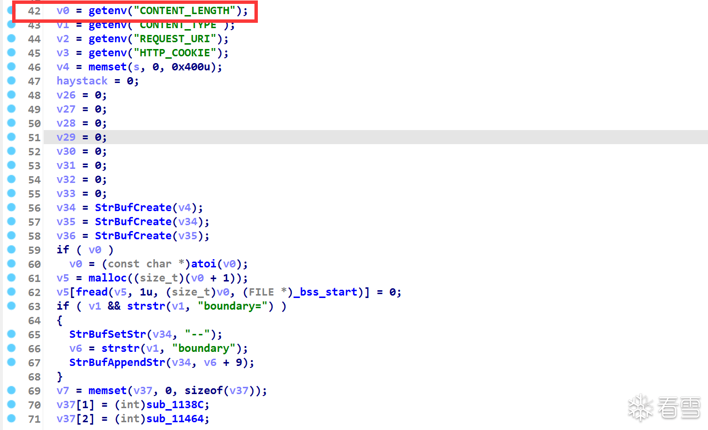

这需要分析下面的代码(此处的分析需要配合动态调试,关于如何动态调试这种 cgi 程序,请跳转到 此处

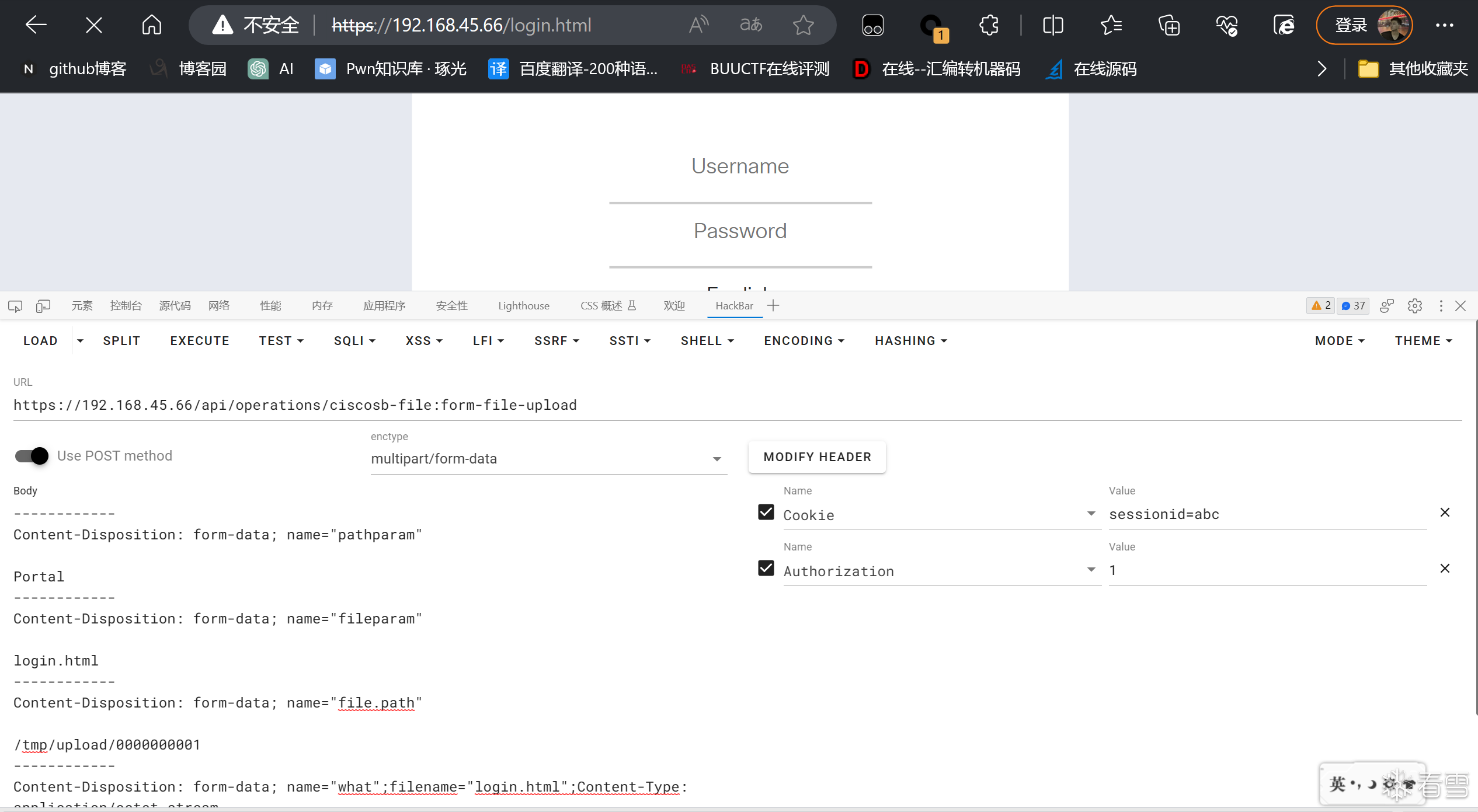

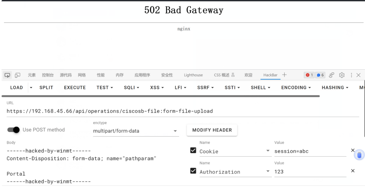

因为程序中读入数据的只有 fread ,所以假定这里是读入 POST 请求,接着先来写一个报文发过去调试一下,这里要控制 pathparamfileparam 为上面我们指定的值,至于那个 file.path 是什么还不知道,这里都一起发过去试试。(由上图中通过定位boundary=字符串获取报文分隔符,结合该cgi的具体功能文件上传,可知该报文需要以表单格式 multipart/form-data发送 POST 请求)
image-20230801231158599

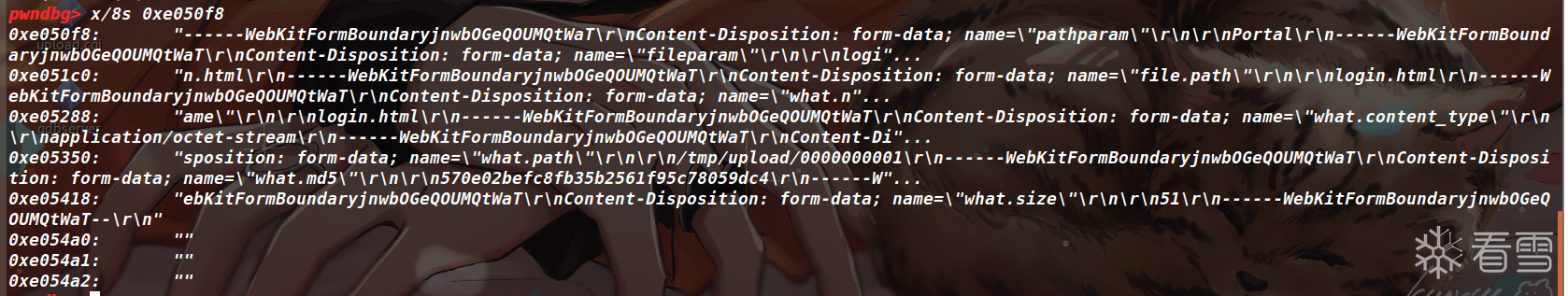

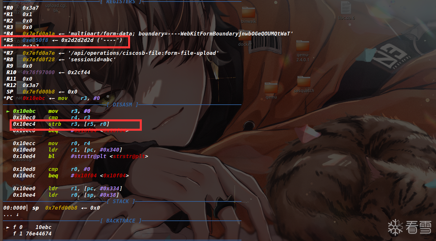

我选择把断点打在了 0x10EBC 处,这里是刚刚执行完了 fread 函数。通过查看代码得知,fread 函数执行完会在读入的数据末尾加一个 0 ,下图红框中的指令就是在做这件事,分析得知 R5 寄存器是存放着刚读入的数据,下面来查看一下
image-20230801133541574
如此验证了猜测,这里确实是 POST 报文,接下来看一下后面是怎么把报文中的字段值解析出来的(补充一点,不知道为什么调试的时候是没办法用 n 来跳过函数的,我用的方法是打断点 c 过去)

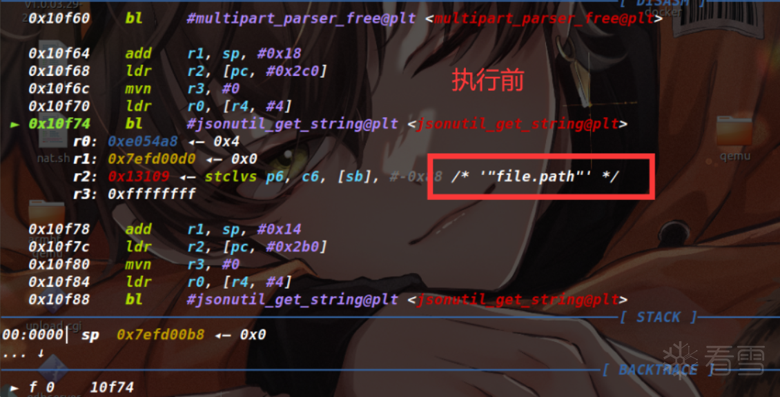

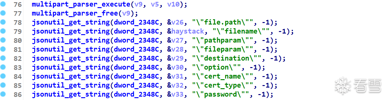

下面我直接说解析字段的结论,如果有想弄清过程的师傅可以自己调试一下。这个 multipart_parser_execute 函数是将 POST 报文进行了字段的解析,就大概是做了一个键值对出来,可能用结构体来实现的(反正调试看到的是用多个堆块通过指针的方式,将键和值做一个匹配)
image-20230801134843284

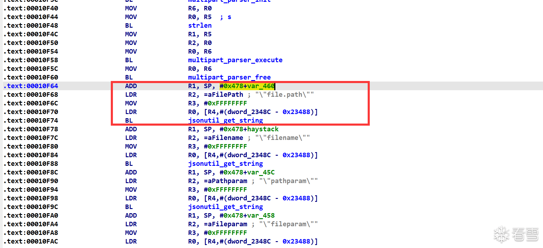

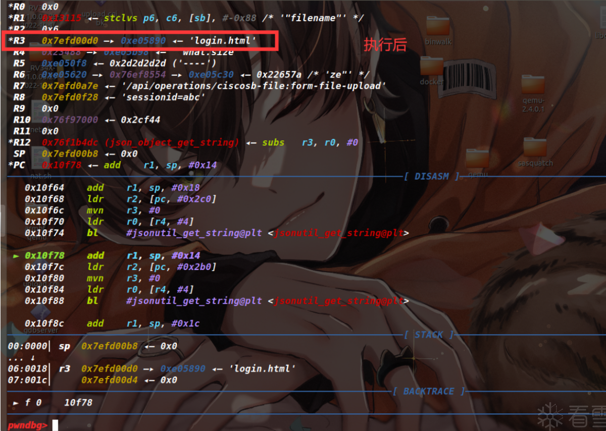

然后执行到 jsonutil_get_string 函数时,可以把 file.path pathparam 这种字段的值给解析出来,以 jsonutil_get_string(dword_2348C, &v26, "\"file.path\"", -1); 为例,下面放出该函数执行前和执行后的情况
这里可以看到确实是把 file.path 解析出来了,值为 login.html 这是因为当时发送的报文就是这么设置的(如下)
其他几个字段的解析是同理的,然后我们继续调试,结果发现会进入这个 if 中(如下图)最后直接返回,并没有触发到有漏洞的 sub_115EC 函数
image-20230801141537947

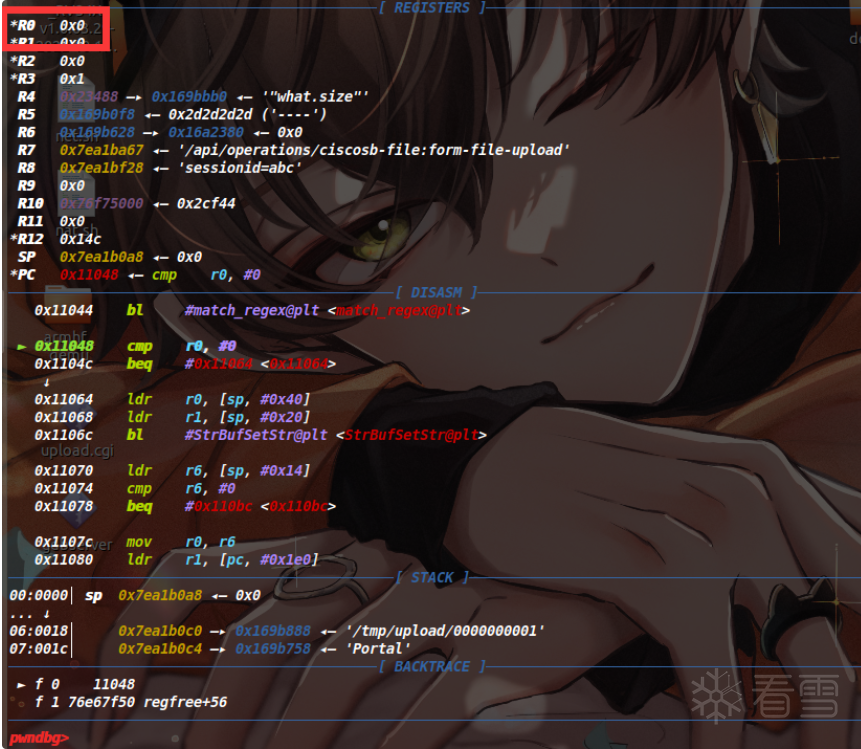

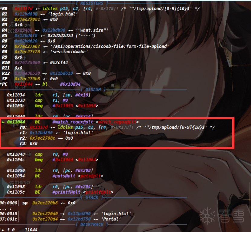

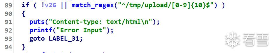

需要注意,这里的 IDA 显示错误了(如上图),很明显这里是在进行正则匹配,但只有规则,没有要匹配的字符串,不过 GDB 依然给力,可以正常显示(如下图)
这个函数在对 login.html 字符串进行匹配,但在发送的报文中我们将 file.pathfileparam 都设置为了 login.html ,是匹配的哪个字段的值呢?我们通过 IDA 的汇编部分来寻找一下,通过下图可以看出来, R1 的值是从 SP,#0x478+var_460 位置拿到的,其实也就是 SP+0x18 的位置
image-20230801142014216
然后我们往上寻找,发现在解析 file.path 字段时,出现了这个地址。因此得出结论是 match_regex 会对 file.path 的值进行正则匹配,函数返回值为 1 ,于是执行流就走偏了(做一些退出的工作,就结束了,在结束前会调用 system 函数将 /tmp/upload 下的所有文件删掉)
image-20230801142143468
要想成功的话,就得让 file.path/tmp/upload/xxx ,正常的序号应该是下面这样,/tmp/upload/0000000001 ,只需要把 upload.cgi 进程卡住,查看一下 /tmp/upload 目录下的文件即可(如下)
现在尝试一下,我们设置 file.path 字段的值为 /tmp/upload/0000000001 再发一次报文,看看能否通过正则检查,发现函数执行后的返回值为 0,如此通过了检查(如下图)
刚刚发送的报文如下
image-20230801144712953

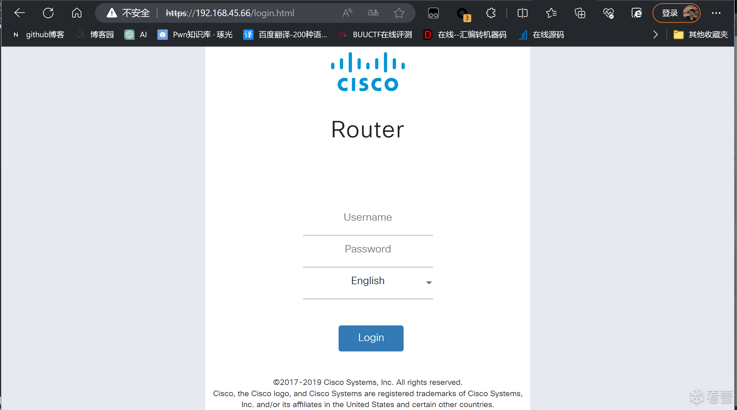

继续调试,发现可以成功走到 system 函数,并执行 mv 命令(如下)
此时刷新路由器登录界面,发现已经被篡改掉了(如下)

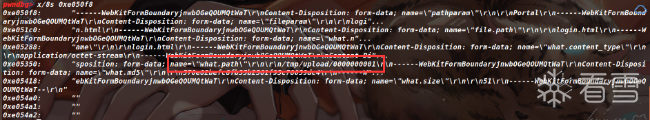

这里是 winmt 师傅使用的一种比较优雅控制 file.path 的方法,上面提到的方法 file.path 字段是我们主动发过去的,其实报文会根据配置文件来自动来添加一个 xxx.path ,配置文件分析这里其实就说了这个地方(如下图)
image-20230801151915836
这里的 $upload_file_name 就是报文中 Content-Disposition: form-data; name="what";filename="login.html"name 字段,然后在 upload_set_form_field $upload_field_name.path "$upload_tmp_path" 这行代码,会把上传文件的路径记录到这个 xxx.path 字段,这个 xxx 也就是上面的 name 字段的值。
验证的话,只需要看一下上面那次 POST 报文的数据就会发现 what.path 字段的值就是 /tmp/upload/00000000001 (如下图)
image-20230801153655724
所以实际上报文也可以这么写(如下),这样不需要手动传入 file.path 字段,这个的优点是不知道文件的上传路径依然也能够攻击成功。这次就不再调试了,执行流什么的和上面一样
攻击效果
image-20230801154927968

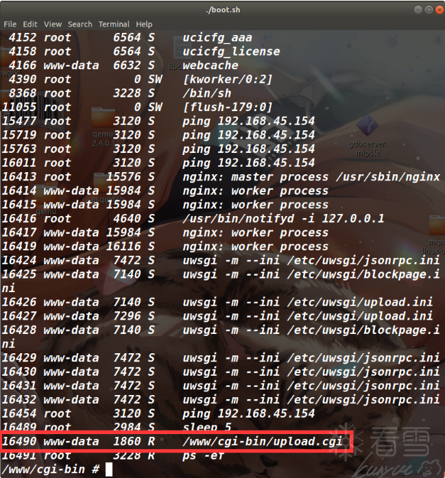

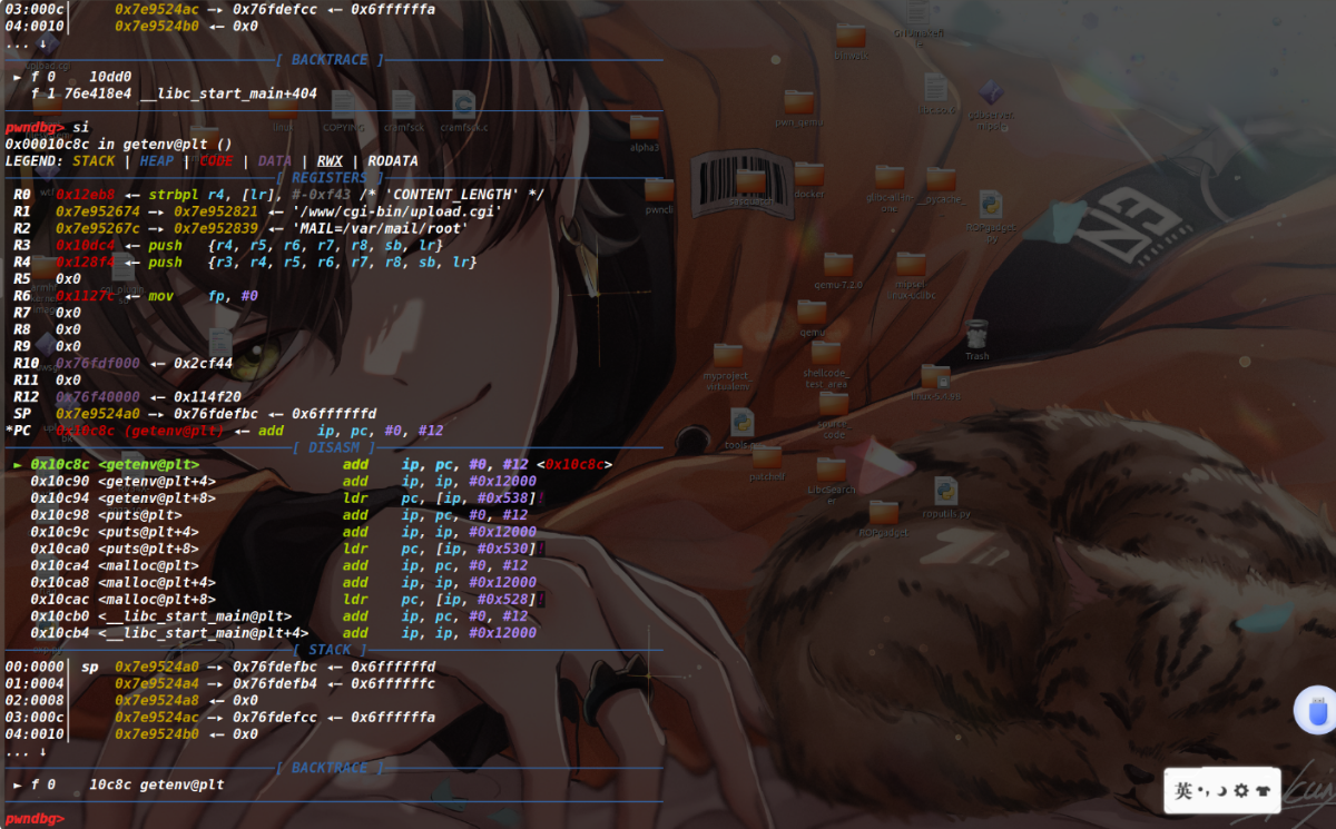

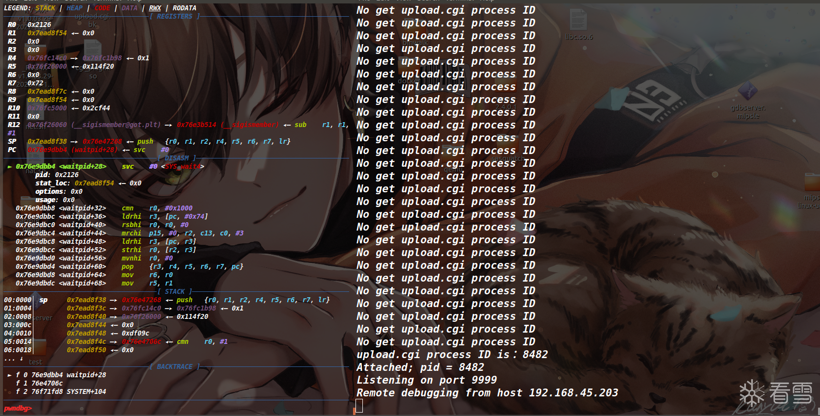

因为 upload.cgi 进程被调用是一闪而逝的,想正常查看进程号来附加进程调试是不可能的,所以下面介绍三种可以调试 upload.cgi 的方法
这个原理很好理解,就是写一个 shell 脚本不断的去捕获 upload.cgi 进程号,如果捕获到了就立刻去执行 gdbserver ,缺点是全凭概率,大概率是捕获不到的(感觉有三成的几率用循环能捕获到该进程),并且没法控制断点位置,因为我们无法干预捕获到进程号并加载调试的时间,有可能 upload.cgi 都快执行完才加载上去啥的,就随机性很大,大概率看不到自己想要的,但也算是一种调试方法。
使用上面的爆破脚本开始运行,然后 gdb 执行 target remote 192.168.45.66:9999 ,接着发送报文,此时会触发 upload.cgi 进程,如果运气好的话爆破脚本此时正好会捕捉到进程号,开启调试
下图为爆破成功的情况
image-20230801170242715
该方法对于这种 fork 子进程启动 cgi 最稳定的调试方法 -- 也是 winmt 最爱的调试方法

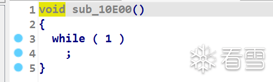

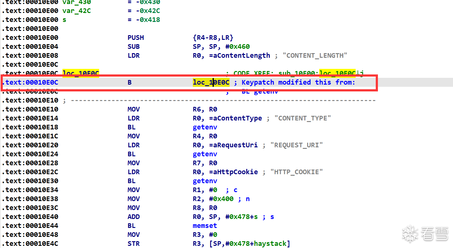

upload.cgimain 函数起始位置,将首次进行跳转的指令给改成跳到本条指令地址的指令,使程序陷入死循环
image-20230801105851693
上面 getenv 函数跳转时,正常的汇编代码应该如下
image-20230801110045838

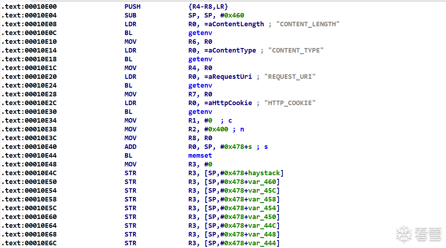

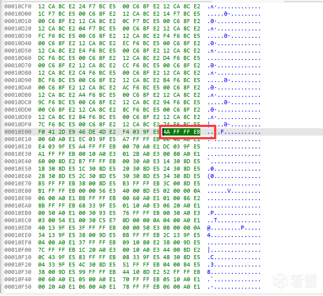

然后现在把 0x10E0C 这个地址存放的指令 BL getenv 改成 B 0x10E0C 这样就可以让进程 upload.cgi 陷入死循环(使用插件 keypatch 进行修改)
image-20230801110224722
此时改完之后查看伪代码应该是这样的,如下
image-20230801110405979

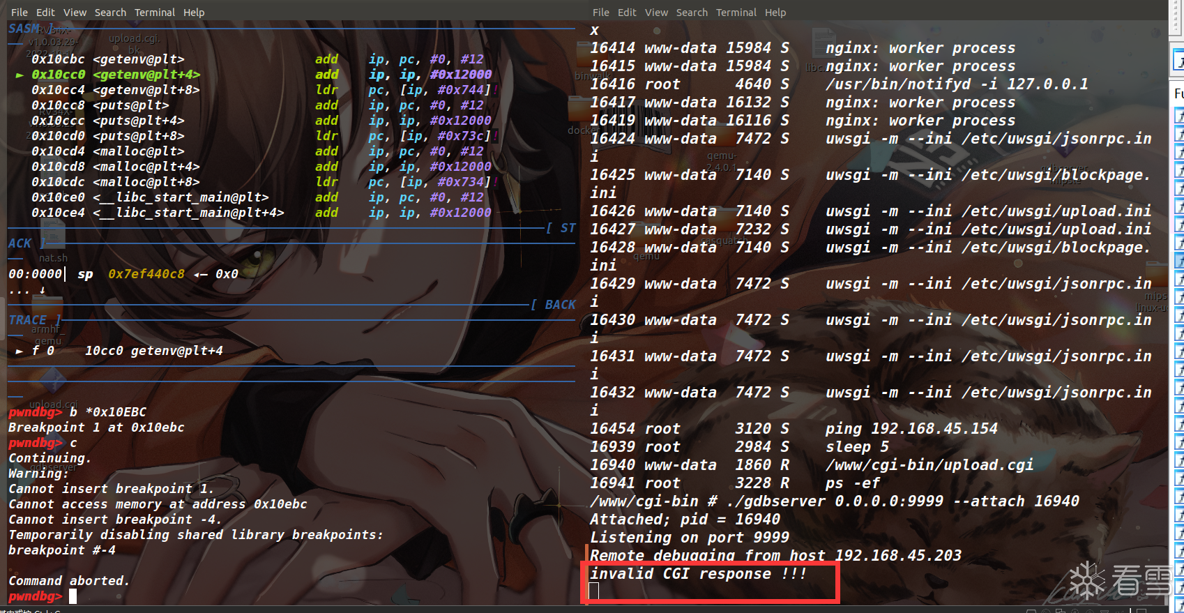

然后将 patch 完的文件保存后,放到 /www/cgi-bin 目录下(记得把原本正常的 upload.cgi 备份),直接重启 nginx 服务,然后发送攻击报文的话,路由器的界面会出现 502 错误(如下)

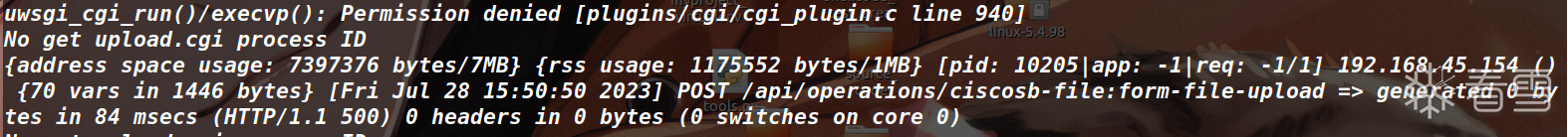

nginx 服务本身会报一个 Permission denied 的错误,这是因为传进来的 upload.cgi 属于 root 用户,但是启动 upload.cgi 进程的用户是 www-dataps -ef 可以查看),它的 uid33,权限不够。
image-20230729133739275
解决方法是把其他用户组的访问权限设置为 7 ,这里图方便直接执行了 chmod 777 upload.cgi (之前我还纳闷为什么可以成功的单独运行 upload.cgi 程序,却服务启动的时候说权限不够,现在知道了单独运行 upload.cgi 是因为执行的用户本身就是 root ,以前对于 linux 上的权限设置有些一知半解,这里要特别感谢 winmt 师傅帮我解决了这个问题并且还要感谢我的同学 timochan 帮助我彻底理解了这里)
然后重启 nginx 服务,发送攻击报文,此时正常的话服务是卡住的,访问路由器登录界面没反应,并且也能看到 upload.cgi 的进程号

因为我们通过 patch 让进程陷入了死循环,所以要用 set 命令给改回正常的指令,查看之前备份的 upload.cgi 文件,发现这里原本机器码为 AA FF FF EB ,因此执行 set *0x10e0c=0xebffffaa 命令(因为小端序,这里是反着输入的)

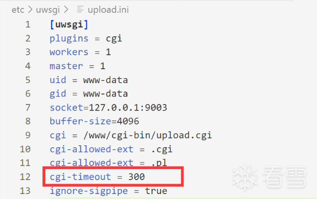

还有一个坑,调试的时候会发现,调试几分钟,就会出现右下角的报错(如下图)
image-20230801125411430
原因是在 uwsgi 的配置文件中设置了时间限制(如下图),解决方法就把这个值改的很大即可

sudo ifconfig ens33 0.0.0.0 promisc up    # 启用网卡接口
sudo dhclient br0                        # 从 dhcp 服务器获得 br0 的 IP 地址
sudo brctl show br0                      # 查看虚拟网桥列表
sudo brctl showstp br0                   # 查看 br0 的各接口信息
sudo tunctl -t tap0 -u root              # 创建一个 tap0 接口,只允许 root 用户访问
sudo brctl addif br0 tap0                # 在虚拟网桥中增加一个 tap0 接口
sudo ifconfig tap0 0.0.0.0 promisc up    # 启用 tap0 接口
wget https://people.debian.org/~aurel32/qemu/armhf/debian_wheezy_armhf_standard.qcow2
wget https://people.debian.org/~aurel32/qemu/armhf/vmlinuz-3.2.0-4-vexpress
wget https://people.debian.org/~aurel32/qemu/armhf/initrd.img-3.2.0-4-vexpress
sudo qemu-system-arm -M vexpress-a9 -kernel vmlinuz-3.2.0-4-vexpress \
  -initrd initrd.img-3.2.0-4-vexpress -drive if=sd,file=debian_wheezy_armhf_standard.qcow2 \
  -append "root=/dev/mmcblk0p2" -net nic -net tap,ifname=tap0,script=no,downscript=no \
  -nographic -smp 4
  -nographic -smp 4
chmod -R 777 rootfs
cd rootfs/
mount --bind /proc proc
mount --bind /dev dev
chroot . /bin/sh
chmod -R 777 rootfs
cd rootfs/
chroot . /bin/sh
/ # /etc/init.d/nginx start
chown: /var/firmware: No such file or directory
chown: /var/3g-4g-driver: No such file or directory
chown: /var/in_certs: No such file or directory
chown: /var/signature: No such file or directory
chown: /var/language-pack: No such file or directory
chown: /var/configuration: No such file or directory
FAILED: confd_load_schemas(addr, addrlen), Error: system call failed (24): Connection refused, in function run, line 2413
touch: /tmp/stats/certstats.tmp: No such file or directory
perl: warning: Setting locale failed.
perl: warning: Please check that your locale settings:
    LANGUAGE = (unset),
    LC_ALL = (unset),
    LANG = "en_US.UTF-8"
    are supported and installed on your system.
perl: warning: Falling back to the standard locale ("C").
cp: can't stat '/tmp/stats/certstats.tmp': No such file or directory
    LANGUAGE = (unset),
    LC_ALL = (unset),
    LANGUAGE = (unset),
    LC_ALL = (unset),
Collected errors:
 * opkg_conf_load: Could not create lock file /var/lock/opkg.lock: No such file or directory.
nginx: [emerg] open() "/var/lock/nginx.lock.accept" failed (2: No such file or directory)
/ # [uWSGI] getting INI configuration from /etc/uwsgi/blockpage.ini
[uWSGI] getting INI configuration from /etc/uwsgi/jsonrpc.ini
[uWSGI] getting INI configuration from /etc/uwsgi/upload.ini
*** Starting uWSGI 2.0.15 (32bit) on [Mon Jul 31 06:57:28 2023] ***
compiled with version: 4.8.3 on 17 October 2022 13:32:49
os: Linux-3.2.0-4-vexpress #1 SMP Debian 3.2.51-1
nodename: debian-armhf
machine: armv7l
clock source: unix
pcre jit disabled
detected number of CPU cores: 4
current working directory: /
detected binary path: /usr/sbin/uwsgi
machine: armv7l
clock source: unix
pcre jit disabled
setgid() to 33
machine: armv7l
clock source: unix
pcre jit disabled
setgid() to 33
setgid() to 33
setuid() to 33
setuid() to 33
setuid() to 33
your processes number limit is 961
your memory page size is 4096 bytes
detected max file descriptor number: 1024
lock engine: pthread robust mutexes
thunder lock: disabled (you can enable it with --thunder-lock)
uwsgi socket 0 bound to TCP address 127.0.0.1:9001 fd 3
uwsgi socket 0 bound to TCP address 127.0.0.1:9000 fd 3
your server socket listen backlog is limited to 100 connections
your mercy for graceful operations on workers is 60 seconds
uwsgi socket 0 bound to TCP address 127.0.0.1:9003 fd 3
mapped 128512 bytes (125 KB) for 1 cores
mapped 321280 bytes (313 KB) for 4 cores
*** Operational MODE: preforking ***
initialized CGI mountpoint: /jsonrpc = /www/cgi-bin/jsonrpc.cgi
*** Operational MODE: single process ***
initialized CGI mountpoint: /blocked.php = /www/cgi-bin/blockpage.cgi
*** no app loaded. going in full dynamic mode ***
*** uWSGI is running in multiple interpreter mode ***
spawned uWSGI master process (pid: 2903)
spawned uWSGI worker 1 (pid: 2906, cores: 1)
spawned uWSGI master process (pid: 2904)
initialized CGI path: /www/cgi-bin/upload.cgi
spawned uWSGI master process (pid: 2905)
spawned uWSGI worker 1 (pid: 2909, cores: 1)
spawned uWSGI worker 2 (pid: 2908, cores: 1)
spawned uWSGI worker 1 (pid: 2907, cores: 1)
spawned uWSGI worker 3 (pid: 2910, cores: 1)
spawned uWSGI worker 4 (pid: 2911, cores: 1)
    LANGUAGE = (unset),
    LC_ALL = (unset),
    LANGUAGE = (unset),
    LC_ALL = (unset),
    LANGUAGE = (unset),
    LC_ALL = (unset),
Collected errors:
machine: armv7l
clock source: unix
pcre jit disabled
machine: armv7l
clock source: unix
pcre jit disabled
setgid() to 33
machine: armv7l
clock source: unix
pcre jit disabled
setgid() to 33
setgid() to 33
setuid() to 33
setuid() to 33
setuid() to 33

/ # /etc/init.d/confd start
cp: can't stat '/etc/ssl/private/Default.pem': No such file or directory
Failed reading '/tmp/dropbear_host_key'
TRACE Connected (maapi) to ConfD
attaching to init session...
TRACE MAAPI_ATTACH  --> CONFD_OK
TRACE MAAPI_DELETE /avc-meta-data --> CONFD_OK
TRACE MAAPI_LOAD_CONFIG_FILE  --> CONFD_OK
TRACE MAAPI_DELETE /device-os-types --> CONFD_OK
TRACE MAAPI_DELETE /webfilter-meta-data --> CONFD_OK
CDB boot error: Init transaction failed to validate: /confd_dyncfg:confdConfig: Need read access to one of the files ./ssh/ssh_host_dsa_key and ./ssh/ssh_host_rsa_key defined for /confdConfig/aaa/sshServerKeyDir
connection refused (start_phase2)
FAILED: maapi_connect(ms, addr, addrlen), Error: system call failed (24): Connection refused, in function run, line 2432

师傅您好,请问一下为什么请求(数据)里少了Content-Type就不会执行upload.cgi了呢
2024-3-29 13:42
雪    币: 1880
活跃值: (3648)
能力值: ( LV10,RANK:170 )
抱歉,纠正一下,是其它原因,我自己在测试的时候写的报文没有触发cgi,引用了师傅的poc后upload才被调用了,没有理解为什么
Content-Disposition: form-data; name="what";filename="login.html";Content-Type: text/plain
<title>test</title>
<script>alert('debug')</script>
会调用cgi但是
<title>test</title>
不会调用cgi呢?
