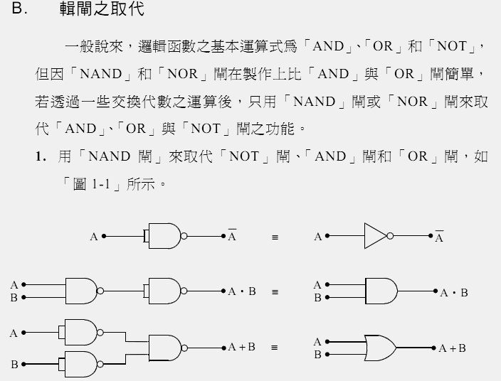

雪    币: 2067
活跃值: (82)
能力值: ( LV9,RANK:180 )
PDF 文件:
http://u4.ksu.edu.tw/gallery/458/98_01.pdf
NAND ' NOR 称为万用逻辑闸
因为我们可以单纯使用NAND或NOR来组成基本逻辑闸
因此NAND与NOR可以实现所有的布林函数
