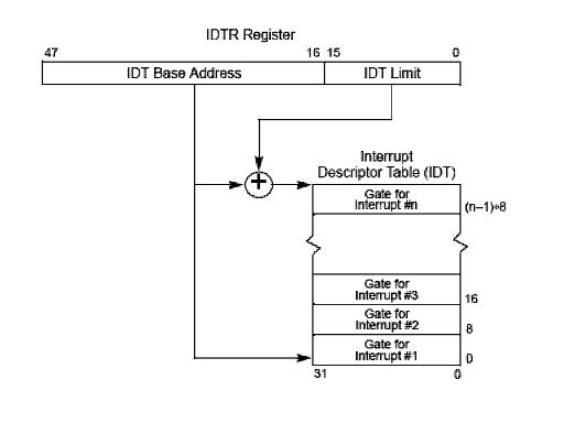

对于中断描述表,操作系统使用IDTR寄存器来记录idt位置和大小。
IDTR寄存器是48位寄存器,用于保存idt信息。其中低16位代表IDT的大小,大小为7FFH,高32位代表IDT的基地址。在我的机器上,基地址是8003F400H. 我们可以利用指令sigt读出IDTR寄存器中的信息,从而找到IDT在内存中的位置。

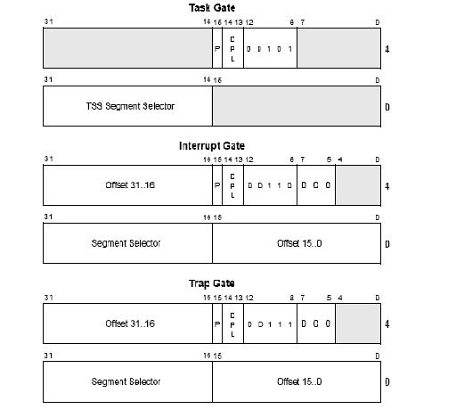

我们先看看这三种描述符:

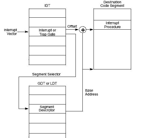

其中:后两种描述符,非常的相似,只有1个bit位的差别。在处理上,采用相同的处理方式。如图所示,在这后两类的描述符里面记录了一个中断服务程序(ISR )的地址offset. 在IDT的256个向量中,除3个任务门入口外,其他都是这两种门的入口。并且所有的trap/interrupt gate的入口,他们的segment selector都是一样的,即:08h. 我们察看GDT中Selector = 8的描述符,描述的是00000000h ~ 0ffffffffh的4G地址空间。 因此,在描述符中的中断服务程序(ISR )的地址offset就代表了函数的入口地址。windows在处理的时候,按照下图方式,来处理这两类的描述符入口。即:根据segment selector在GDT中找出段基地址等信息,然后跟描述符中的中断服务程序(ISR )的地址offset相加得到代码段中的函数入口地址。然后调用该函数。
这个过程,我写得比较直接,在操作系统执行这过程时,还有很多的出错判断和异常保护,这里我们略过。

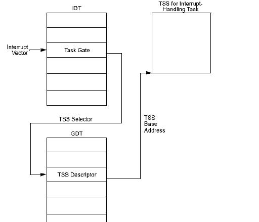

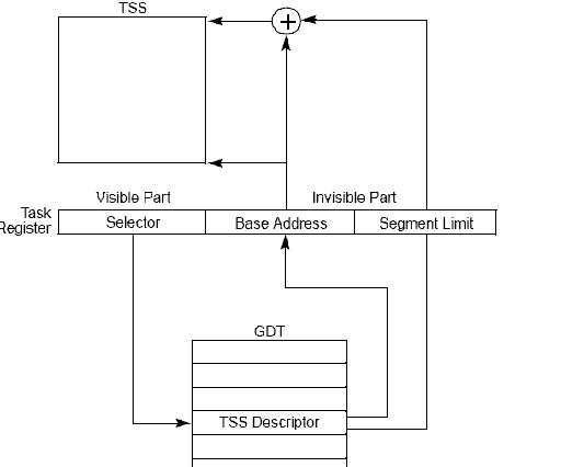

接下来,我们看看任务门描述符的情况。

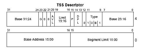

首先,根据IDT中任务门描述符的TSS Segment  Selector ,我们在GDT中找出这个选择子。在这个选择子中,对应一个tss描述符,即:任务状态段描述符。这个描述符大小为068h, 即104字节。
下面是这个任务状态段描述符的格式。
我们看到在这个描述符中记录了任务状态段的位置和大小。

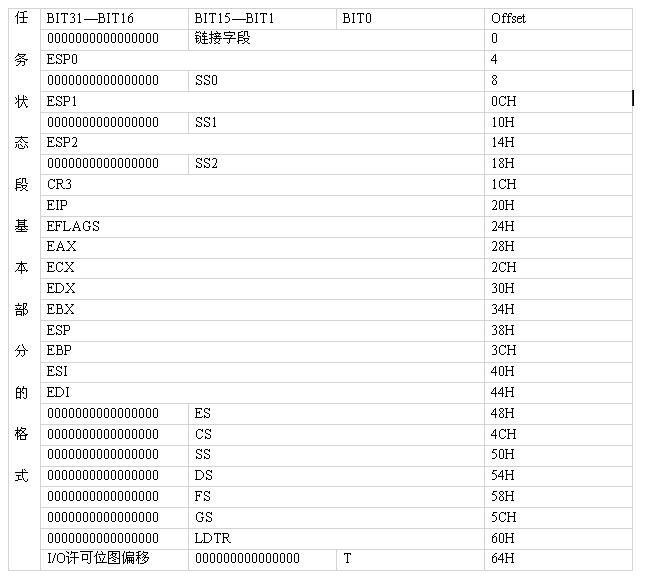

我们根据任务状态段描述符中的base Address, 找到TSS的内存位置。然后我们就可以进行任务切换。所谓任务切换是指,挂起当前正在执行的任务,恢复或启动另一任务的执行。在任务切换过程中,首先,处理器中各寄存器的当前值被自动保存到TR所指定的TSS中;然后,下一任务的TSS的选择子被装入TR;最后,从TR所指定的TSS中取出各寄存器的值送到处理器的各寄存器中。由此可见,通过在TSS中保存任务现场各寄存器状态的完整映象,实现任务的切换。 TR寄存器可见部分保存了tss selector, 不可见部分,保存了任务状态段的位置和大小.如下图所示。
任务状态段TSS的基本格式如下图所示。
从图中可见,TSS的基本格式由104字节组成。这104字节的基本格式是不可改变的,但在此之外系统软件还可定义若干附加信息。
