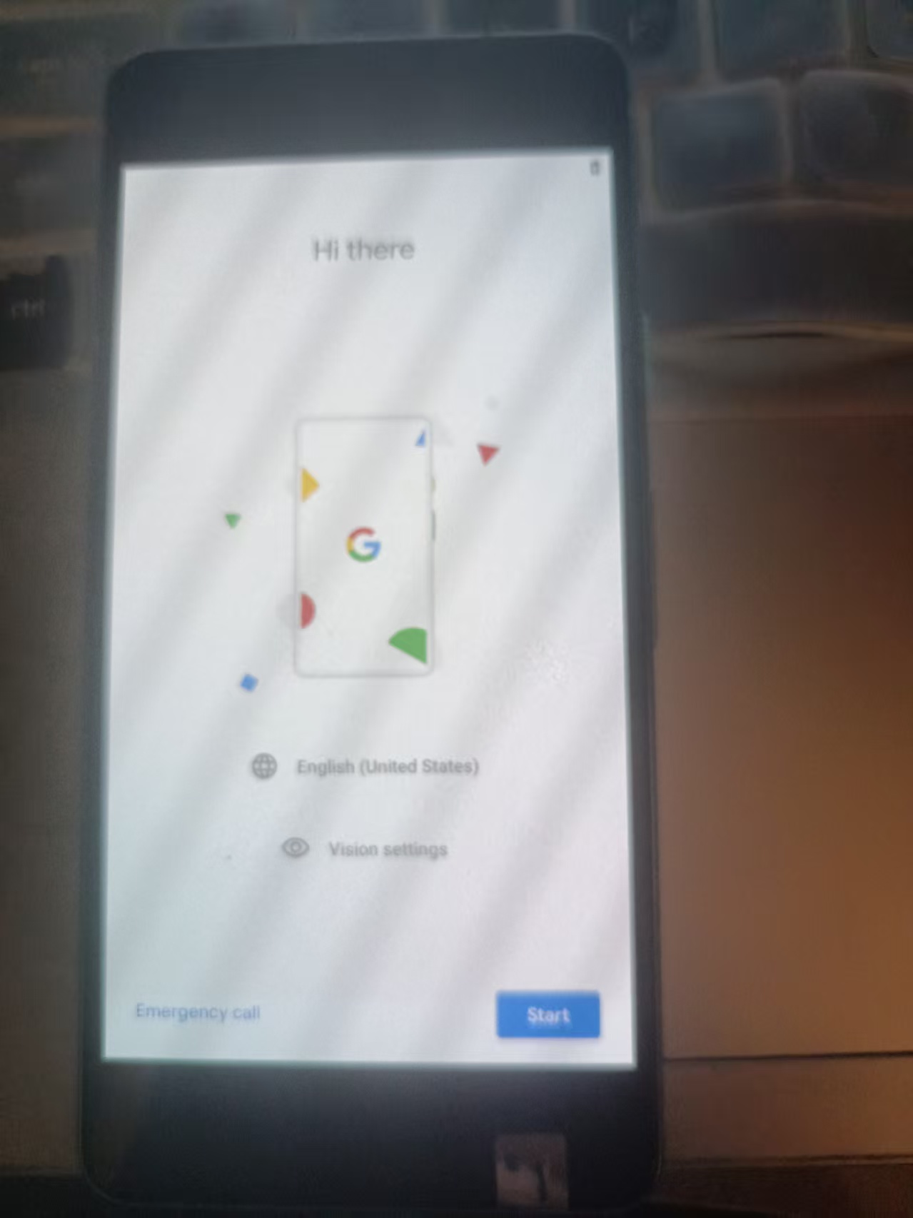

再打开一个cmd窗口执行命令:fastboot reboot,重启手机
这时可能会出现一个警告界面,如下:
这是因为手机的bootloader锁被解开了,系统会提醒你。
你会发现手机跟恢复出厂设置了一样,这就说明刷机成功
