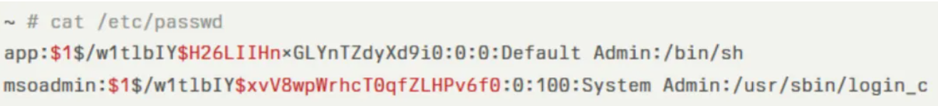

研究人员通过对公交车载调制解调器固件的分析,发现存在硬编码的默认账号和密码。与一些常见的路由器类似,公交调制解调器也有类似“app:\$1\$/w1tlbIY”的账户信息。黑客只需通过简单的Telnet连接(telnet <设备IP>)即可进入设备,并通过繁琐的升级和权限提升,最终获得控制权。

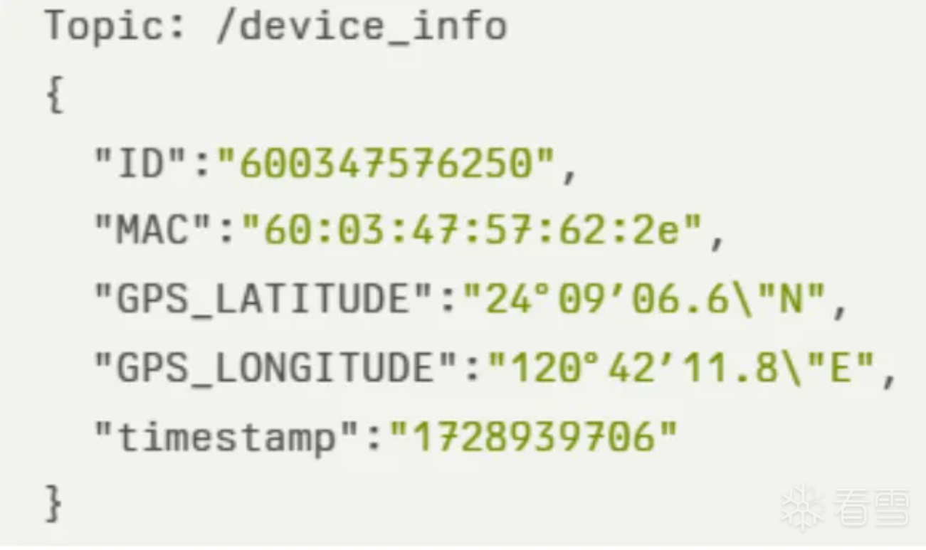

现代智能公交依赖MQTT协议来传输遥测数据与远程诊断信息。研究表明,多个公交系统在MQTT通讯时使用了相同的CA证书和客户端凭证,这意味着攻击者只要掌握了这些凭证,就能够轻松订阅公交实时位置等重要信息。通过订阅默认的MQTT主题(如:cms\@mqtt / samepassword),黑客不仅可以实时追踪公交的行驶轨迹,还能预测到达时间,进而破坏运营计划,侵犯乘客隐私。
