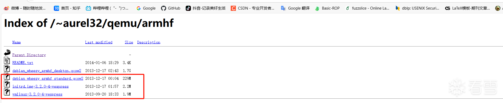

在一般我们的系统模拟路由器固件的过程中,我们只需要去下载打包好的三种文件即可:
下载网站
所以这里我们就要自己来制作这三个文件,至少两个文件。

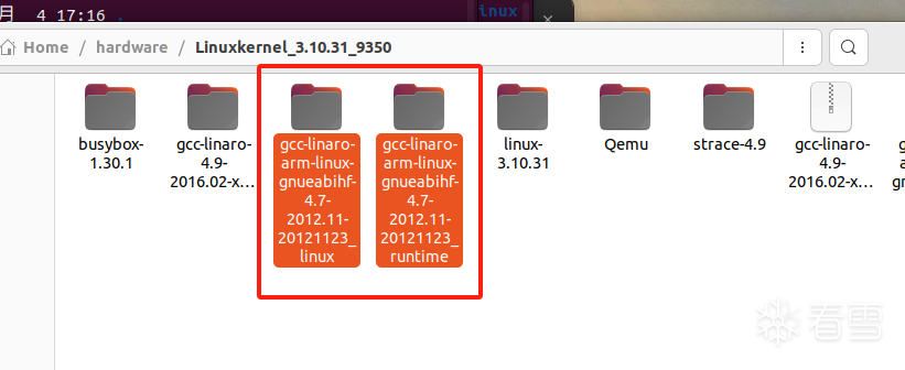

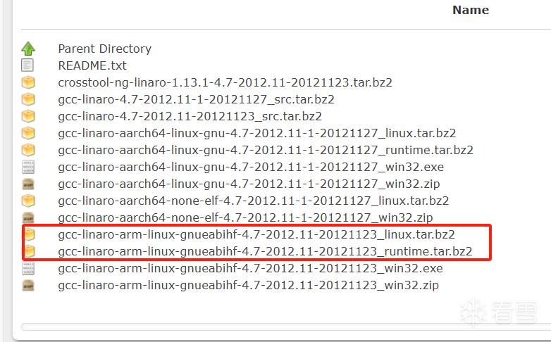

到这个网站下载我们arm版本的交叉编译器
然后进行解压

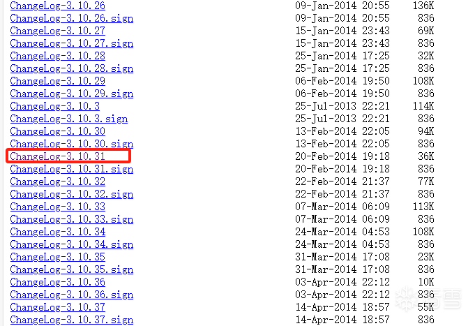

Index of /pub/linux/kernel/
在这个网站下载对应版本的内核文件

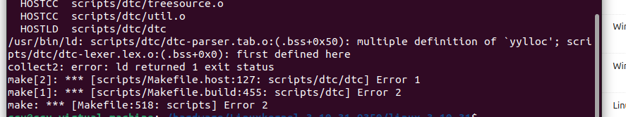

这里可能会报错
显示是yyloc多次定义错误,解决方法是修改内核目录下'scripts/dtc/dtc-lexer.lex.c_shipped'文件,在'YYLTYPEyyloc'前添加'extern'关键字,然后重新编译,问题即可得到解决

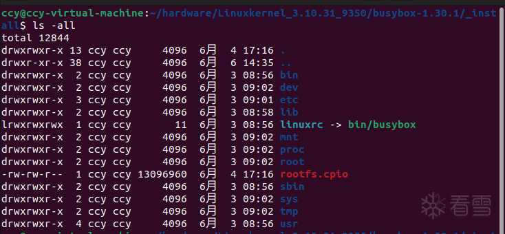

现在的文件系统 _install 并不完整,缺少了很多目录。下面补充一些缺少的必要目录和文件。这里是我已经补充过的完整目录(直接mkdir,然后补充常规文件即可),正常刚install完成,里面只有bin、usr、sbin和linuxrc文件

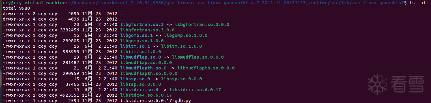

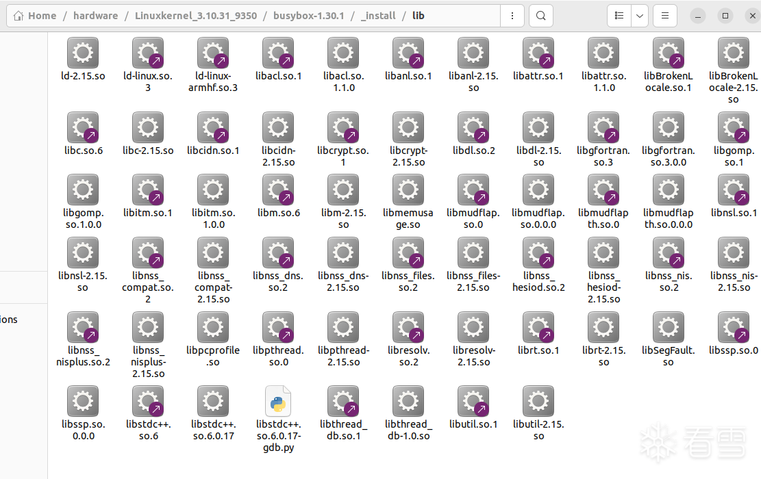

在配置lib目录时要注意:将交叉编译工具链里面的 lib 目录拷贝到当前的 _install 目录,而交叉编译工具链下面有好几个 lib 目录。如果不能确定的话,就用命令 find xxx -name "ld-linux-armhf.so.3" 搜索,有这个 ld 的文件就是要拷贝的 lib 目录。我们在把这个交叉编译目录的lib目录拷贝进去的同时,也要把我们之前一并下载解压的 _runtime目录中文件拷贝进去
这是完整的_install/lib目录下的动态链接库文件

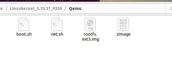

将这两个文件移动到新的目录下并创建qemu启动脚本和网络配置脚本
boot.sh
net.sh,需要提前下载virbruntils工具

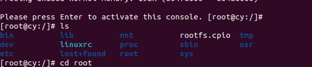

启动完net.sh之后,启动boot.sh我们就可以成功模拟出我们想要的linux系统了

https://people.debian.org/~aurel32/qemu/
