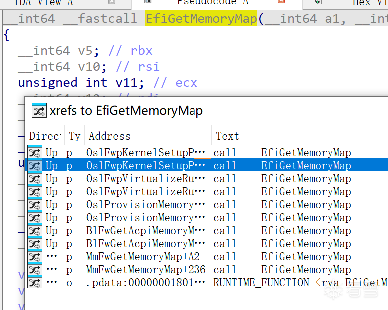

根据IDA对winload.efi的分析,winload在建立基本的执行环境后便立即将EFI_SYSTEM_TABLE封装到HAL中,然后通过HalEfiRuntimeSevrice访问UEFI服务,这可能会对驱动造成损伤,所以在Windows还未配置内存前接管执行最好,即EFI_EVENT_GROUP_READY_TO_BOOT后执行CallbackFunction函数。
此事件发生在BIOS DXE阶段结束时,操作系统引导加载程序收到控制信号之前,允许回调在操作系统之前接管执行。
因此,Event组填EFI_EVENT_ GROUP_READY_TO_BOOT即可。
EfiGetMemoryMap用来调用BootSrevices
EfiGetMemoryMap在转换地址后会陷入HAL层,实现对UEFI服务的调用
另一个可能
winload在建立基本的执行环境后便立即将EFI_SYSTEM_TABLE封装到HAL中,然后通过HalEfiRuntimeSevrice访问UEFI服务,,这也包括对ExitBootSevices的调用。所以我们可以对ExitBootSevices创建事件,从而实现HOOK。
那么回调函数在何处接管执行呢?是否需要上下文的处理呢?
OslFwpSetupPhase1
OslFwpKernelSetupPhase1函数调用EfiGetMemoryMap函数来获取之前配置的EFI_BOOT_SERVICE结构的指针,然后将其存储在一个全局变量中,以便通过HAL进行之后的操作。
之后,OslFwpKernelSetupPhase1调用EFI函数ExitBootServices。因此,这是回调函数的一个触发点。如果在这之前触发,可能会打断内核加载的执行流,从而崩溃。

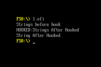

OriginalOutputString = OriginalConOut->OutputString;
//Hook it
OriginalConOut->OutputString = CustomOutputString;
实现HOOK并保留原始函数指针以便恢复或调用。在这里,为了演示方便,CustomOutputString函数会打印HOOKED:Strings After Hooked。
EFI_STATUS
EFIAPI
CustomOutputString(
  IN EFI_SIMPLE_TEXT_OUTPUT_PROTOCOL *This,
  IN CHAR16 *String
  Print(L"HOOKED:Strings After Hooked\n");
  return OriginalOutputString(This, String);
存在的问题

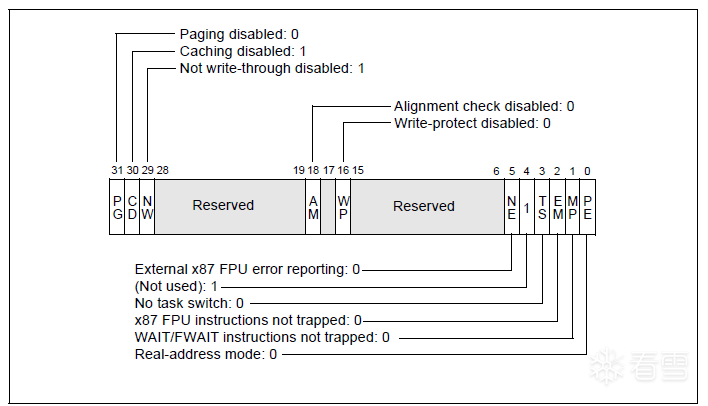

1.Access Violation
UEFI对SystemTable实现了WriteProtect,CR0的WP位(第16位)用于防止代码修改只读页面,如果直接修改,会触发Access Violation,就像这样:
但由于在UEFI环境中,所有程序均运行在同一层级,所以可以直接写入CR0寄存器绕过保护。
使用汇编修改CR0,注意不用刷新TLB(invlpg),因为分页还未开启。
;nasm asm code
global AsmReadCr0
AsmReadCr0:
    mov rax cr0
    ret
global AsmWriteCR0
AsmWriteCR0:
    mov cr0 rcx
    mov rax rcx
    ret
C的调用
UINTN Cr0 = AsmReadCr0();
AsmWriteCR0(Cr0 & ~0x10000);
AsmWriteCR0(CR0);
完整的代码

  IN EFI_SYSTEM_TABLE  *SystemTable
  UINT32  Index;
  EFI_STATUS efiStatus;
  Print(L"Strings before hook");
  efiStatus = HookPrint(TRUE);
  Print(L"String After Hooked");
  return efiStatus;
