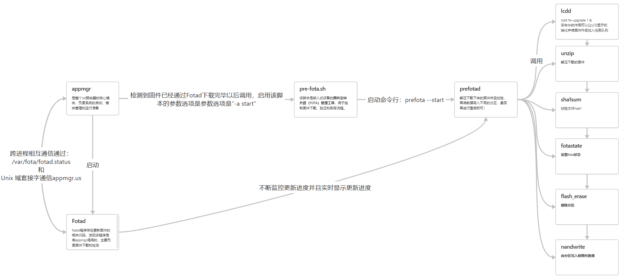

逆向分析后绘制的FOTA更新流程图:

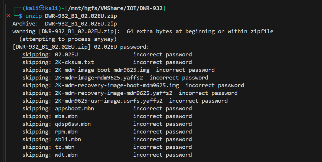

手动解压发现压缩包被加密了:

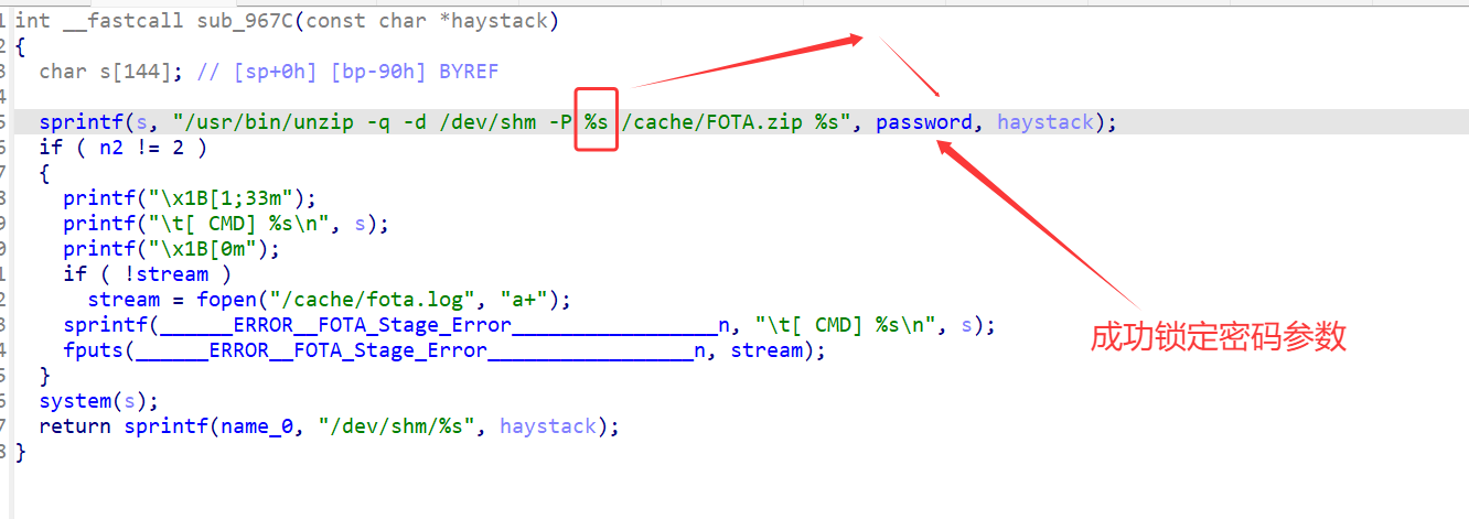

解压密码是:beUT9Z

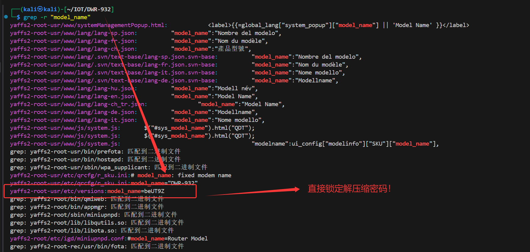

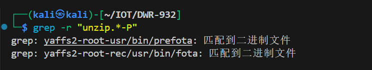

由于下载的固件是可以被路由器下载并且解压更新的所以程序中一定会将压缩包的压缩密码进行硬编码,所以直接搜索程序中那个地方使用unzip进行解压的时候使用了密码参数就可以锁定了:
直接将prefota拖入IDA查找字符串就可以锁定!
直接使用交叉引用很快就会发现密码所来自的字段是model_name:
直接字符串搜索就可以锁定目标!

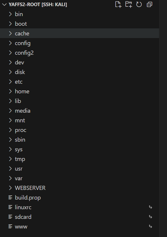

发现文件大部分都是yaffs直接安装工具进行解压:
解包出来非常多的文件系统,每个都需要查看,因为不同的文件系统都放置再不同的分区:
在逆向分析的过程中一开始只查看了2K-mdm-image-mdm9625.yaffs2这个文件系统导致文件不全,浪费了很多时间.

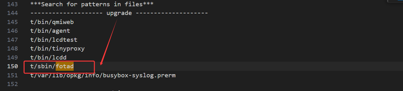

有fota相关知识可知,在加上init里面的shell脚本和字符串upgrade,可以锁定/sbin/fotad程序被用于FOTA固件更新!

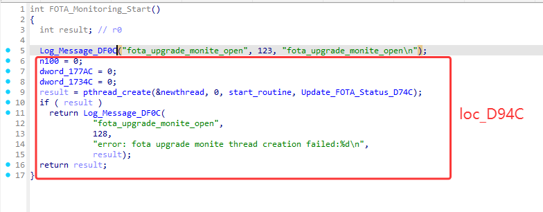

启动FOTA监控线程,用于固件升级状态的实时监控,若线程创建失败则记录错误日志

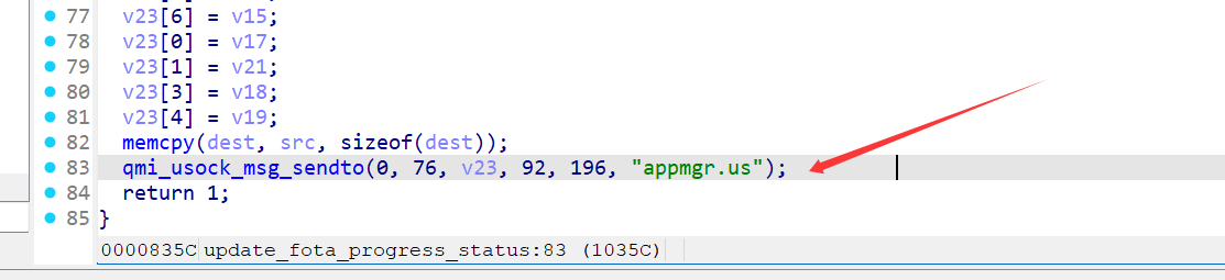

该函数的主要功能是记录并上报FOTA(固件无线升级)过程中的状态信息,具体包括工作状态、错误码、下载/上传进度等,并将这些信息写入状态文件后通过消息机制发送给应用管理器。其核心操作可分解为:

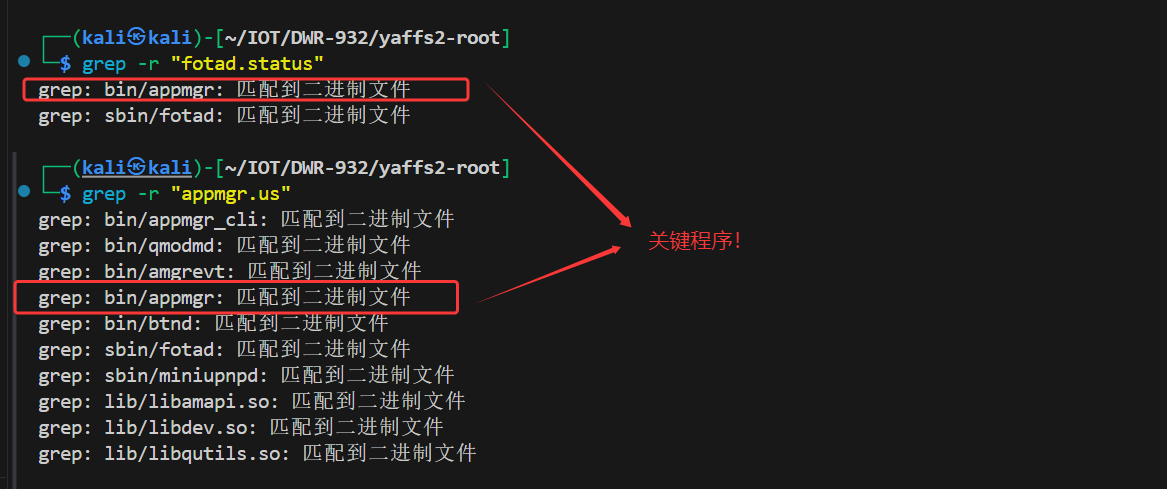

我们可以发现程序通过进程通信与其他程序进行交互来完成整个升级过程,可以根据/var/fota/fotad.status文件,或者appmgr.us来寻找目标,找到之后就可以开始逆向分析快进程交互管理模块appmgr:
直接将bin/appmgr拖入IDA中!

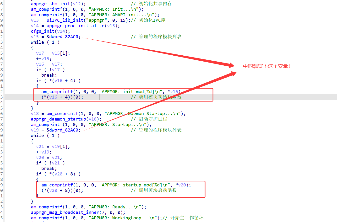

这段代码是应用程序管理器(appmgr)的核心初始化部分,负责系统的启动、模块管理和运行准备。

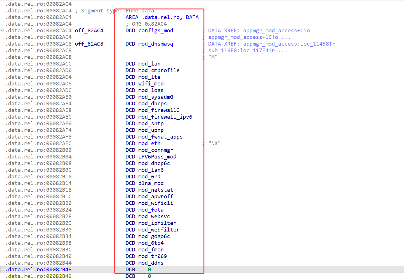

我们可以根据变量去查看一下他具体管理了哪一些程序!
模块列表定义在.data.rel.ro:00082AC4至.data.rel.ro:00082B48,包括以下功能模块:
我们主要是分析mod_fota:固件在线升级模块的功能继续查看!

根据前面逆向分析的结果我们可以知道网络数据传输被被绑定到了Unix 域套接字 fd 中:
Unix 域套接字(Unix Domain Socket)连接: 根据代码的上下文,在之前的代码部分,程序通过 socketbind 创建了一个 Unix 域套接字,套接字路径为 /var/usock/appmgr.us。如果套接字没有被占用,它会被绑定并用于进程间通信(IPC)。
n27 = recv(fd, ptr, 0x101Cu, 16448); 这一行从 Unix 域套接字 fd 中接收最多 4140 字节的数据,并将接收到的数据存储到 ptr 中。数据来源于其他进程通过同一套接字发送的消息,用于进程间通信(IPC)。
这里又回到了fotad运行时候会将运行的数据传入appmgr.us文件中,通过该文件实现了进程通信!

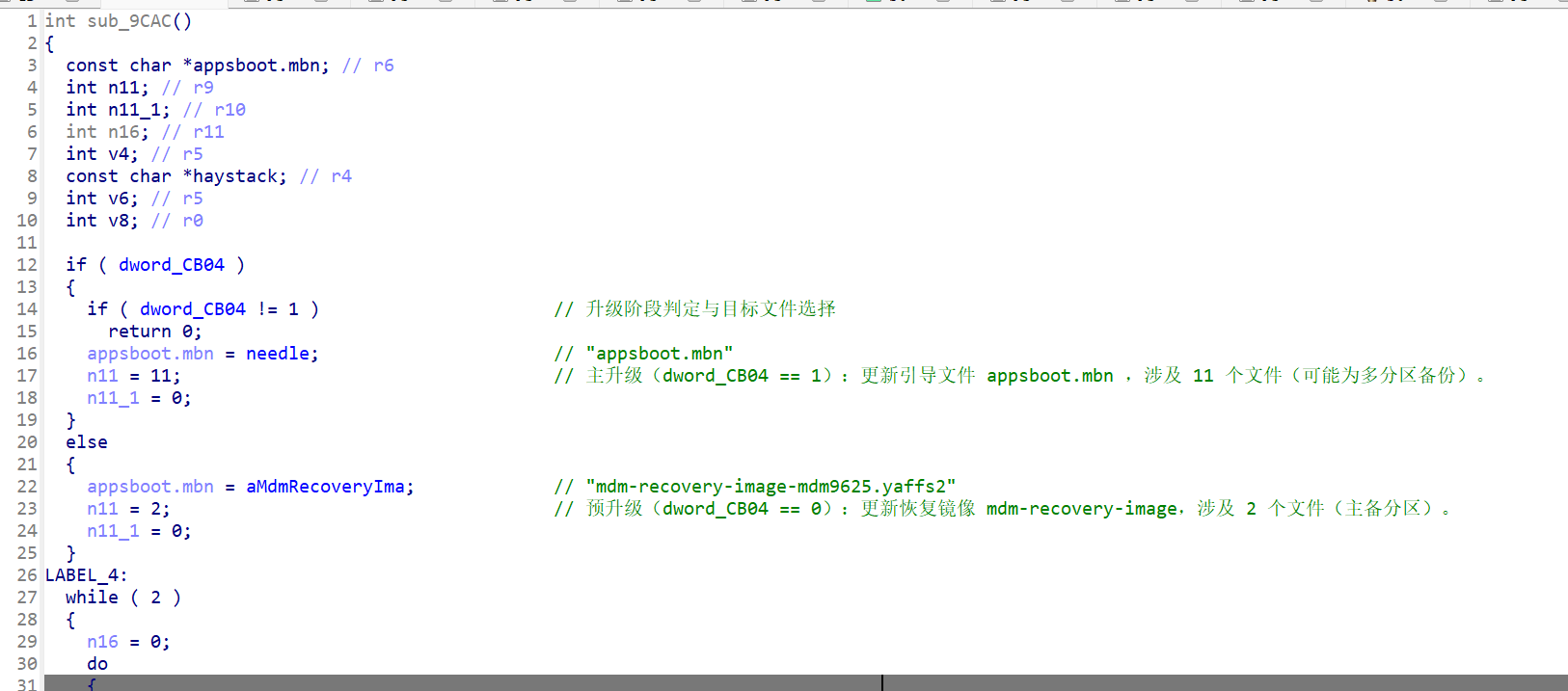

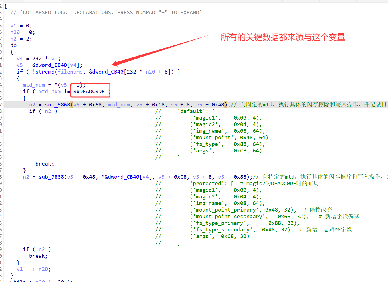

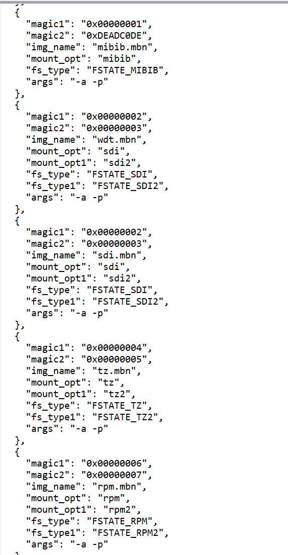

该函数 sub_9CAC 是 FOTA升级的核心执行模块,根据全局标志 dword_CB04 区分 预升级(Pre-FOTA) 和 主升级(FOTA) 阶段,完成固件文件的解压、哈希校验与分区写入操作,确保关键组件(如引导程序或恢复镜像)的安全更新。
该函数 sub_9BE0 是 FOTA升级中固件文件写入闪存(MTD设备)的核心模块,根据文件名匹配预定义的分区配置表(结构体),调用底层接口完成 闪存擦除与写入操作,并支持 多分区保护模式(如A/B分区冗余设计)和 日志记录,确保固件正确刷入目标硬件分区。
我们也可以直接进入去查看:

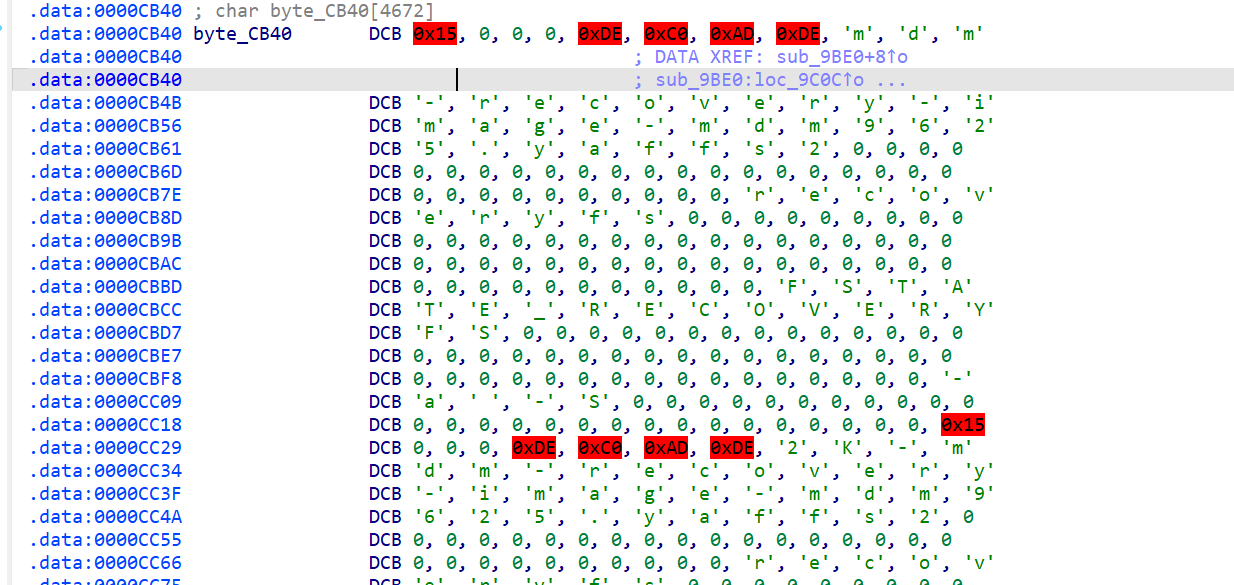

直接根据前面的偏移可以逆向分析出这个结构体的数据,使用idapython打印出来:

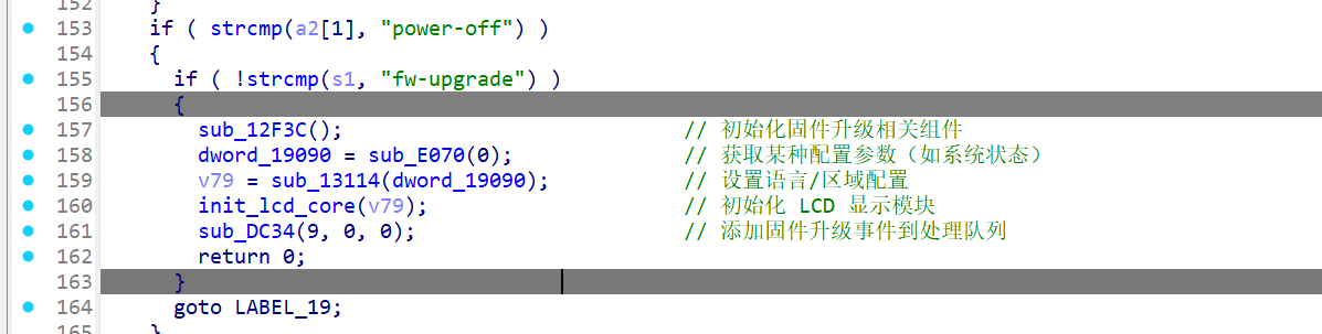

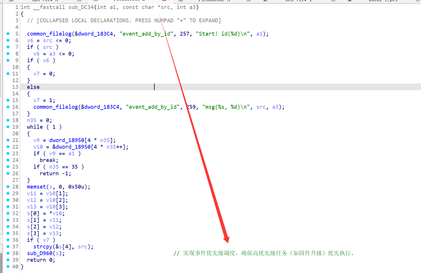

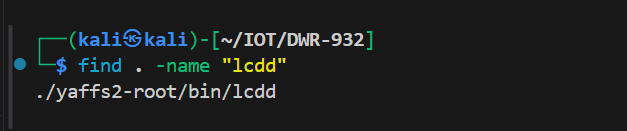

lcdd程序的事件队列与固件升级命令和数据结构(byte_CB40)的动态解析。
最后发现固件更新命令还调用了一个程序: system("lcdd fw-upgrade 1 &") 执行并启动固件升级。

FOTA(Firmware Over-the-Air)固件升级流程主要涉及从固件下载到刷写的完整链路,整体可分为以下几个阶段:
整个 FOTA 升级过程中,多个核心组件相互协作,共同完成下载、验证、刷写及状态更新:

int __fastcall update_fota_progress_status(const char *s_1)
  update_shared_memory_status(s_1);
  s_3 = fopen("/var/fota/fotad.status", "wb+");
  s_2 = s_3;
  if ( !s_3 )
    return 0;
  sub_FA64(s_3, 1);
  memset(s, 0, sizeof(s));
  sprintf(s, "%s=%i\n", "FOTA_PROCESS_WORK_STATUS", *s_1);
  n = strlen(s);
  fwrite(s, 1u, n, s_2);
  sprintf(s, "%s=%i\n", "FOTA_PROCESS_STATE", *(s_1 + 2));
  n_1 = strlen(s);
  fwrite(s, 1u, n_1, s_2);
  sprintf(s, "%s=%i\n", "FOTA_PROCESS_ERROR", *(s_1 + 107));
  n_2 = strlen(s);
  fwrite(s, 1u, n_2, s_2);
  n_3 = strlen(off_17168[*(s_1 + 107)]);        // "no error."
  memcpy((s_1 + 432), off_17168[*(s_1 + 107)], n_3);// "no error."
  sprintf(s, "%s=%s\n", "FOTA_PROCESS_ERROR_MSG", s_1 + 432);
  n_4 = strlen(s);
  fwrite(s, 1u, n_4, s_2);
  sprintf(s, "%s=%i\n", "FOTA_PROCESS_DW_PERCENT", *(s_1 + 141));
  n_5 = strlen(s);
  fwrite(s, 1u, n_5, s_2);
  sprintf(s, "%s=%i\n", "FOTA_PROCESS_UP_PERCENT", *(s_1 + 142));
  n_6 = strlen(s);
  fwrite(s, 1u, n_6, s_2);
  sprintf(s, "%s=%i\n", "FOTA_FILE_TYPE", *(s_1 + 145));
  memcpy(dest, src, sizeof(dest));
  qmi_usock_msg_sendto(0, 76, v23, 92, 196, "appmgr.us");
  return 1;

int __fastcall main(int argc, const char **argv, const char **envp)
  // [COLLAPSED LOCAL DECLARATIONS. PRESS NUMPAD "+" TO EXPAND]
  sig = 0;                                      //  模块1:初始化和清理
  if ( !access("/etc/rc0.d/K80qmuxd", 0) && !access("/etc/qdt_rc0clean.sh", 0) )
    am_comprintf(1, 0, 0, "APPMGR: RC_CLEAN!!!\n");
    system("chmod +x /etc/qdt_rc0clean.sh");
    system("/etc/qdt_rc0clean.sh");
  pthread_mutex_init(&mutex_, 0);               // 初始化互斥锁
  if ( time(0) <= 1293839999 )                  // 检查系统时间是否正确,若不正确则重置时间
    am_comprintf(1, 0, 0, "APPMGR: TimeSkew...DoTimeReset!!!!\n");
    system("date -s 2012.01.01-00:00:00");
  s = fopen("/proc/sys/net/unix/max_dgram_qlen", "wt");
  if ( s )
    fwrite("20", 1u, 2u, s);
    fclose(s);
  // ;0x2 -> SOCK_DGRAM                       //模块2:套接字和信号处理
  fd = socket(1, 2, 0);
  if ( fd <= 0 )
    gAM_usock_fd = -1;
  else
    addr[0].sa_family = 1;
    sprintf(addr[0].sa_data, "%s/%s", "/var/usock", "appmgr.us");//  创建 unix 域套接字
    if ( bind(fd, addr, 0x6Eu) >= 0 )
      goto LABEL_20;
    if ( connect(fd, addr, 0x6Eu) )
      if ( unlink(addr[0].sa_data) < 0 )
        am_comprintf(1, "appmgr_uscok_create", 1628, "Error removing old socket\n");
        gAM_usock_fd = -3;
      else
          am_comprintf(1, 0, 0, "UDPLOG: init(%d)...\n", fd);
          if ( fd < 0 )
            v12 = am_comprintf(1, "appmgr_udplog_init", 2026, "UDPLOG: sockopen fail\n");
          else
        //模块3:模块初始化和启动
          appmgr_shm_init(v12);                 // 初始化共享内存
          am_comprintf(1, 0, 0, "APPMGR: Init...\n");
          am_comprintf(1, 0, 0, "APPMGR: AMAPI init...\n");
          v13 = uiIPC_lib_init("appmgr", 0, 15);// 初始化IPC库
          v14 = appmgr_proc_initialize(v13);
          cfgs_init(v14);
          v15 = &dword_82AC0;
          while ( 1 )
            v17 = v15[1];
            ++v15;
            v16 = v17;
            if ( !v17 )
              break;
            if ( *(v16 + 4) )
              am_comprintf(1, 0, 0, "APPMGR: init mod[%d]\n", *v16);
              (*(v16 + 4))(0);//调用模块初始化函数
          v18 = am_comprintf(1, 0, 0, "APPMGR: Daemon Startup...\n");
          appmgr_daemon_startup(v18);           // 启动守护进程
          am_comprintf(1, 0, 0, "APPMGR: Startup...\n");
          v19 = &dword_82AC0;
          while ( 1 )
            v21 = v19[1];
            ++v19;
            v20 = v21;
            if ( !v21 )
              break;
            if ( *(v20 + 8) )
              am_comprintf(1, 0, 0, "APPMGR: startup mod[%d]\n", *v20);
              (*(v20 + 8))(0);//调用模块启动函数
          am_comprintf(1, 0, 0, "APPMGR: Ready...\n");
          appmgr_msg_broadcast_inner(7, 0, 0);
          am_comprintf(1, 0, 0, "APPMGR: WorkingLoop...\n");// 开始主工作循环
          dword_7E180 = 0;
          appmgr_msg_broadcast_inner(79, 0, 0);
          //模块4:主工作循环
          ptr = malloc(0x2000u);
                errnum = *_errno_location();
                v38 = strerror(errnum);
                am_comprintf(1, 0, 0, "APPMGR: wait error(%d,%s)\n", errnum, v38);
              else
                sub_116F8();
                dword_8413C = time(0);

                  1437,
                  "APPMGR: dst(%hd) msg_handle(id=%hu) not found\n",
                  ptr[1],
                  v46);
                goto LABEL_108;
            while ( !v48[3] || *v48 != ptr[1] );
            appmgr_flog("MsgHdl:[%hu->%hu] Op1[%hu] In\n", *ptr, ptr[1], ptr[3]);
            (v48[3])(ptr, ptr + 14, ptr[5]);    // 执行找到的消息处理函数,传入指针和消息的相关数据。
            appmgr_flog("MsgHdl:[%hu->%hu] Op1[%hu] Out\n", *ptr, ptr[1], ptr[3]);
            ptr = ptr;
            n27 = recv(fd, ptr, 0x101Cu, 16448);// 从文件描述符 fd 中接收数据,数据存储到 ptr 指向的内存中,最多接收 0x101C 字节(4140字节),返回实际接收的字节数。
          am_comprintf(2, "main", 959, "APPMGR: MSG-Proc[%hu->%hu] Start[%u]\n", v43, v44, v45);
          v46 = ptr[2];
          if ( ((v46 - 193) << 16) <= 0x10000 ) //  代码的核心部分是处理传入的消息。首先,它通过 v46 判断消息的类型或ID
            appmgr_ev_process(ptr);             // 然后决定是直接调用事件处理函数 appmgr_ev_process(ptr) 处理该消息
          else
            v47 = &dword_82AC0;                 // 还是通过查找一个函数表来动态选择消息处理函数。
            do
              v49 = v47[1];
              ++v47;
              v48 = v49;
              if ( !v49 )
                am_comprintf(
                  1,
                  "appmgr_msg_process",
                  1437,
                  ptr[1],
                  v46);
                goto LABEL_108;
fd = socket(1, 2, 0);  // 创建套接字
sprintf(addr[0].sa_data, "%s/%s", "/var/usock", "appmgr.us");  // 设置套接字地址
bind(fd, addr, 0x6Eu);  // 绑定套接字到指定的路径
#!/bin/sh  # 指定使用 `/bin/sh` 作为解释器
# 初始化 FOTA(Firmware Over-The-Air,固件空中升级)模式和结果变量
fota_mode=0    # FOTA 模式,默认为 0
fota_result=0  # FOTA 结果,默认为 0
# 解析 FOTA 相关的命令行参数
do_pre_fota_parser () {
    while [ "$1" != "" ]; do  # 遍历所有传入的参数
        case "$1" in
        -a)  # 处理 `-a` 选项
            shift  # 移动到下一个参数
            if [ "$1" == "prepare" ]; then  # `-a prepare` 表示准备 FOTA
                fota_mode=1
                echo "fota prepare"
                shift  # 跳过当前参数
            elif [ "$1" == "start" ]; then  # `-a start` 表示开始 FOTA
                fota_mode=2
                echo "fota start"
                shift  # 跳过当前参数
            fi
        -e)  # 处理 `-e` 选项,执行额外命令
            shift
            echo "$@ before pre-fota... "  # 打印执行的命令
            $@  # 运行传入的命令
        *)  # 忽略其他参数
            shift
        esac
    done
# 执行 FOTA 相关操作
do_pre_fota_active () {
    if [ $fota_mode -eq 1 ]; then  # 如果 FOTA 模式为 1(prepare)
        prefota --prepare  # 执行 `prefota` 命令,进行 FOTA 预处理
        # 检查 `/cache/fota_result` 是否包含 "SUCCESS"
        fota_result=`cat /cache/fota_result | grep "SUCCESS" | wc -l`
        if [ $fota_result -ge 1 ]; then  # 如果成功标志存在
            echo "prefota done"
            appmgr_cli cmd:fota-dl_done  # 通知应用管理器 FOTA 下载完成
        else
            echo "prefota fail"
            appmgr_cli cmd:fota-dl_fail  # 通知应用管理器 FOTA 下载失败
        fi
    elif [ $fota_mode -eq 2 ]; then  # 如果 FOTA 模式为 2(start)
        prefota --start  # 启动 FOTA 更新
    else
        prefota  # 默认执行 `prefota`
    fi
# 解析传入的参数
do_pre_fota_parser $@
# 执行 FOTA 相关操作
do_pre_fota_active
