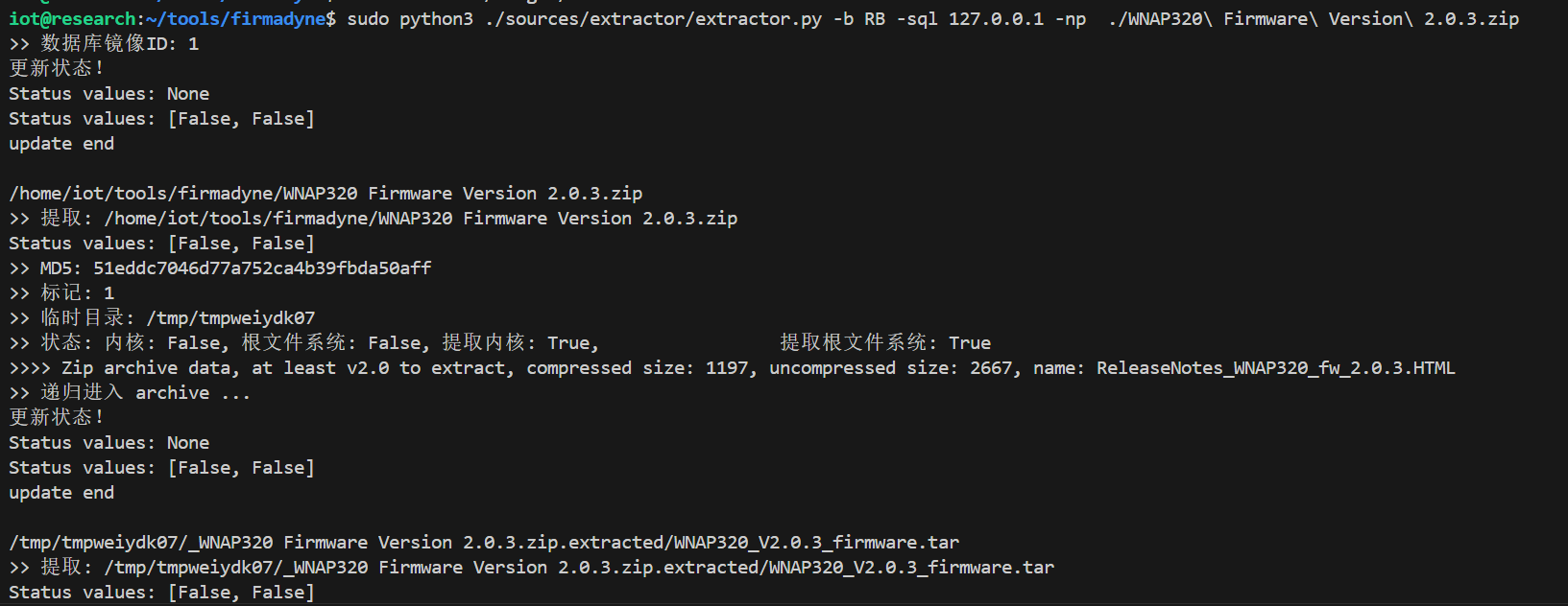

执行固件提取时,用户需通过命令行指定目标品牌、数据库配置及输出路径。典型操作指令为“./sources/extractor/extractor.py -b 品牌 -sql 127.0.0.1 -np -nk 固件文件 images”。该命令执行后,脚本将自动创建images目录存放提取结果,其中包含解压后的文件系统与内核文件。需特别注意,若目标目录已存在历史文件,可能导致提取流程误判为已完成,因此建议每次执行前清空输出目录。
数据库的ID是4下面id也用4,第一次运行时会生成出id,所以要记住后面都会用到这个ID!

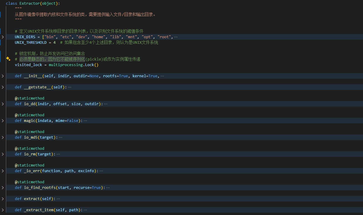

Extractor类是固件提取器的核心类,用于从固件镜像中提取内核和文件系统。
Extractor类作为固件提取器的核心组件,承担着流程控制与资源调度的关键职责。其实例化需配置输入输出路径、处理模式(是否启用并行)、数据库连接参数等关键信息。在提取启动阶段,类内部首先创建临时工作目录,随后根据文件类型分发至对应的处理模块。
典型使用场景可通过代码实例直观理解。创建Extractor实例时需指定输入固件路径、输出目录、处理标志及数据库参数。执行extract()方法后,工具将自动完成特征提取、递归解包、结果验证全流程。输出结果包含原始内核映像与打包后的文件系统归档,便于后续分析工具链处理。

文件操作层面,类内封装了多种底层IO方法。io_dd()函数实现二进制数据的精确提取,支持通过偏移量与长度参数切割固件内容。io_find_rootfs()采用启发式搜索算法,基于目录结构特征识别UNIX文件系统。判定标准为至少包含bin、etc、lib等4个标准目录,该阈值设计有效平衡了识别准确率与误报风险。
通过目录来判断是否是UNIX文件系统:
文件操作相关的主要功能有:

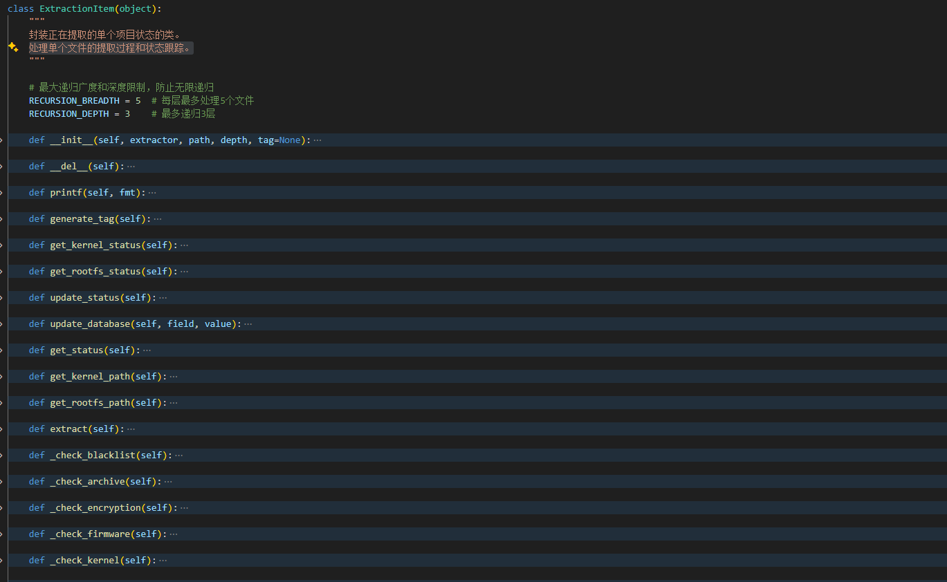

ExtractionItem 类用于封装单个正在提取的固件项的状态和操作。每个待提取的文件都会创建一个 ExtractionItem 实例来管理其提取过程。
ExtractionItem类专为管理递归提取过程而设计。每个待处理文件对应一个实例,用于跟踪解包深度、文件哈希、处理状态等元数据。类内定义RECURSION_BREADTH与RECURSION_DEPTH常量,分别控制同级最大处理文件数与递归层级上限,防止因固件嵌套结构复杂导致的资源耗尽问题。
可以观察一下这个类的流程图:
固件在解包的时候会出现非常多的嵌套压缩文件!所以需要设定一下最大的探索深度和广度,不然会出现莫名奇妙的问题!
用这两变量来控制!
还有三个状态用来定位是否停止探索。是否找到内核,是否找到文件系统:
状态管理机制是该类的设计亮点。通过terminate标志位实现处理流程的提前终止,当检测到有效内核或文件系统时立即停止深层递归。status属性实时反馈提取进度,包含内核发现状态、文件系统完整性等关键信息。这种设计使得工具能够快速跳过无效分支,显著提升处理效率。

成功用来提取文件系统和内核!
最后提取出来的文件打包成为tar.gz
成功提取后,输出目录包含两个关键文件。.kernel文件保存原始内核映像,可直接用于反汇编分析。.tar.gz归档包含完整的文件系统,解压后可查看设备配置文件、服务脚本、可执行程序等关键内容。对于提取失败案例,建议优先检查固件加密状态,或尝试手动指定偏移参数进行二次提取。
需要手动输入数据库密码!这里由于id是4所以压缩包也是4!

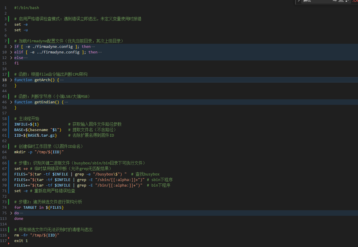

FIRMADYNE的getArch.sh主要用于自动识别嵌入式固件的CPU架构和字节序信息。该脚本通过分析固件包中的关键可执行文件,提取其ELF头信息,从而确定目标系统的硬件架构特征。这一过程对于后续的固件模拟和分析至关重要,因为不同的CPU架构需要采用不同的仿真环境和配置。
FIRMADYNE的getArch.sh主要用于:
1.在文件系统中寻找可执行文件并且使用file命令检查其系统架构
2.识别成功后将识别出的架构存放进入数据库中,以供后续模拟使用
这部分代码写的非常清晰命令,和我们手动识别系统架构的方法一模一样!
简介一下核心设计原理:
1. 关键文件选择策略
2. 递归解压机制
3. 架构判定逻辑
4. 安全防护措施
5. 数据库集成

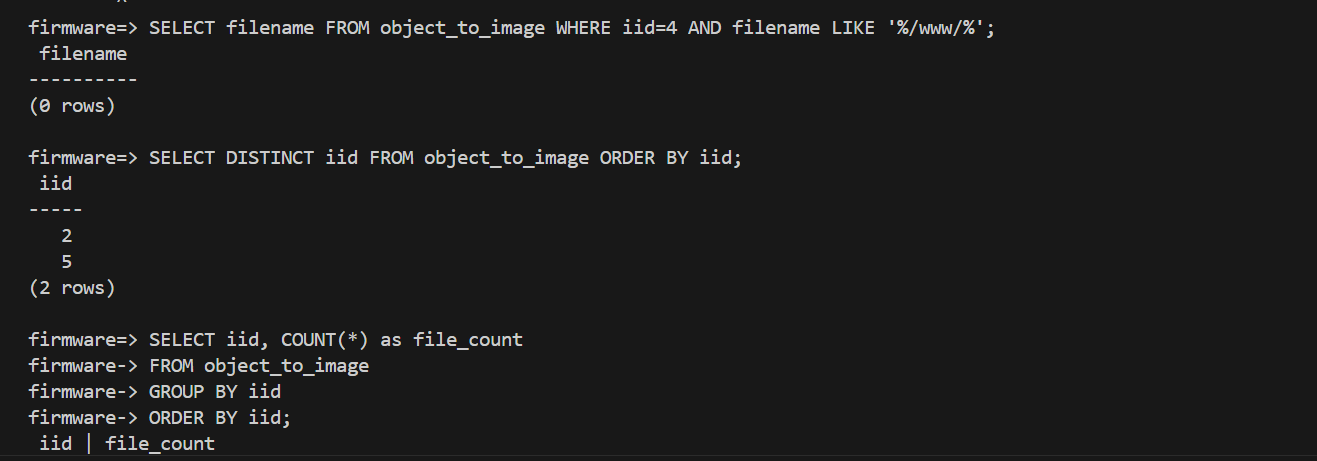

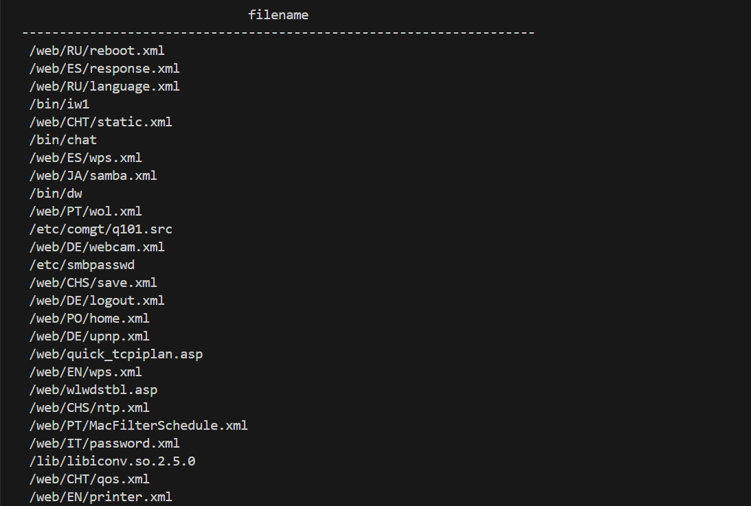

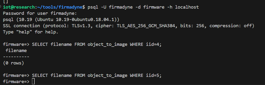

我们可以进入数据库来查看一下数据:
先手动进入数据库!
发现5的数据很多也就是我们的
可以用这些命令来查数据:

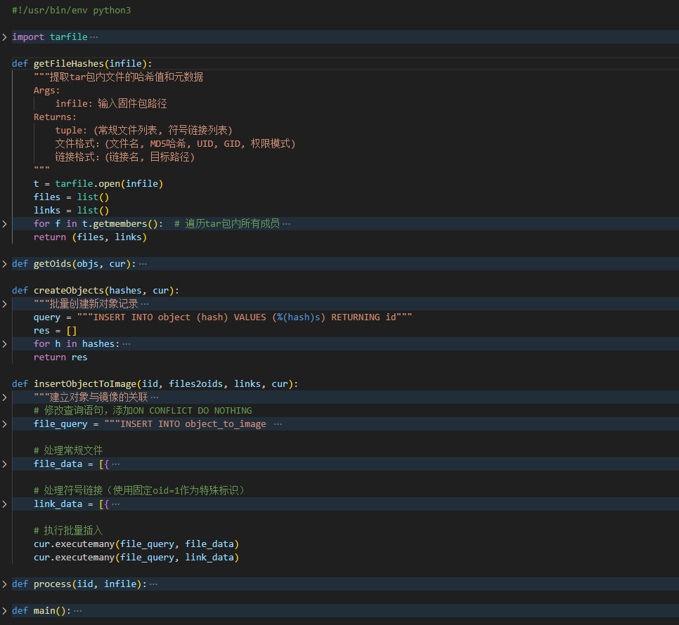

核心功能
FIRMADYNE的tar2db.py主要承担固件元数据与数据库的桥梁作用。其核心任务可归纳为两方面。首先是对固件包进行深度解析,提取文件哈希、权限属性及符号链接等关键元数据。其次是实现与数据库的高效交互,通过智能去重和批量操作机制,将解析结果持久化存储。这种设计既能确保数据完整性,又能显著降低存储冗余。
FIRMADYNE的tar2db.py主要工作:
1.解析tar文件中的文件成员,计算常规文件MD5哈希值,记录符号连接信息
2.将获取到的所有数据统一存储到数据库,将解析结果持久化存储

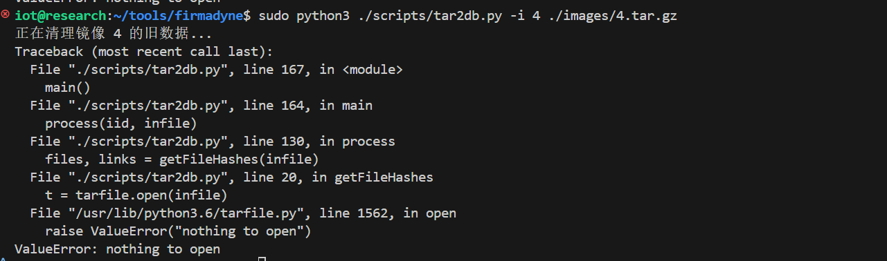

出现了报错可以修复一下:
代码存在一些bug,多次运行可能会出现,这个错误是因为数据库中已经存在相同的记录导致的唯一约束冲突。

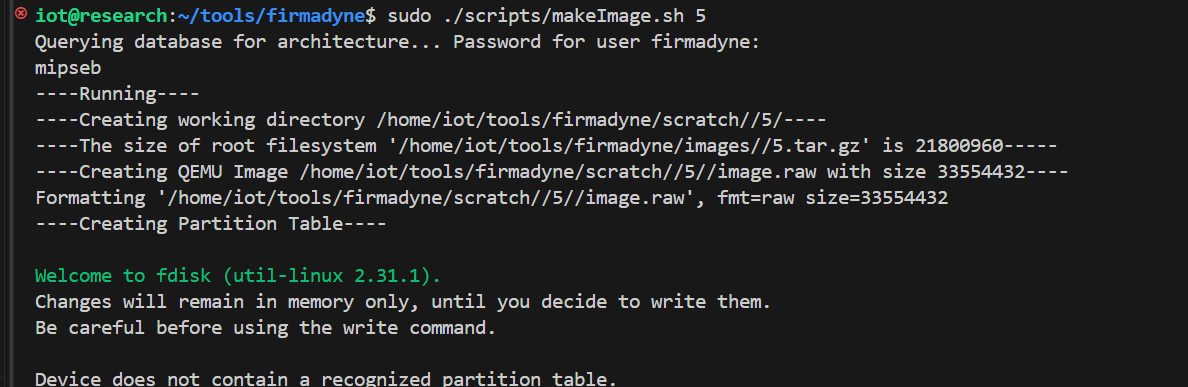

创建QEMU镜像脚本
会在scratch/id目录下有个run.sh脚本
核心功能
固件仿真环境构建的核心组件,其工作流程可分为六个关键阶段。环境准备阶段首先加载配置文件获取基础参数,验证用户权限有效性,并通过数据库查询或手动指定方式确定目标系统架构。资源分配阶段动态创建临时工作目录,根据固件实际体积采用倍增算法自动计算镜像大小,既保证空间充足又避免资源浪费。镜像创建环节使用qemu-img生成原始格式镜像文件,通过非交互式fdisk建立分区表结构,配合kpartx工具创建设备映射节点,有效解决不同分区方案的兼容性问题。
FIRMADYNE的makeImage.sh主要流程:
1.获取压缩文件,加载配置和创建工作目录
2.使用qemu-img,fdisk和kpartx工具创建镜像文件
3.创建ext2文件系统并挂载,解压固件文件系统到镜像,创建仿真环境专用目录结构
4.系统定制,根据不同的固件系统对镜像进行修复操作
绘制源码流程图

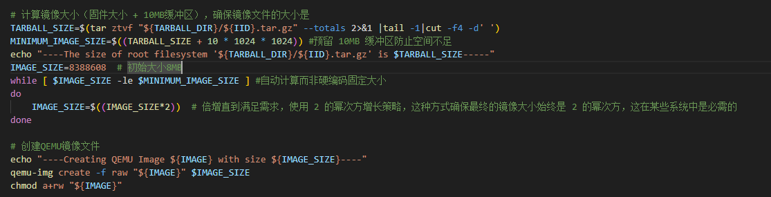

这部分操作是通过计算文件系统的大小动态的创建出一个空的原始格式(raw)镜像文件,以供后续操作使用
其实这就和我们手动创建一个qemu虚拟机的流程相同[[配置arm的虚拟机-通过Qemu.md]]

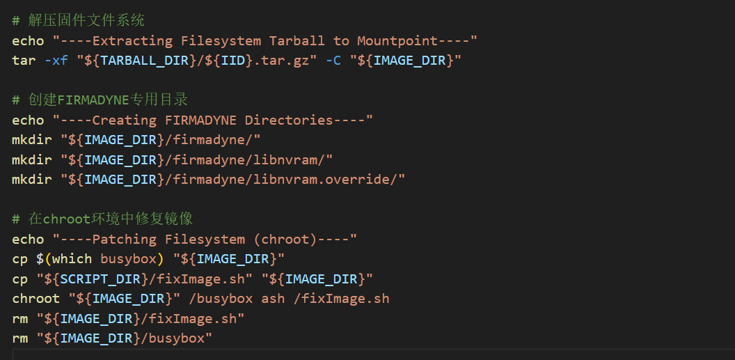

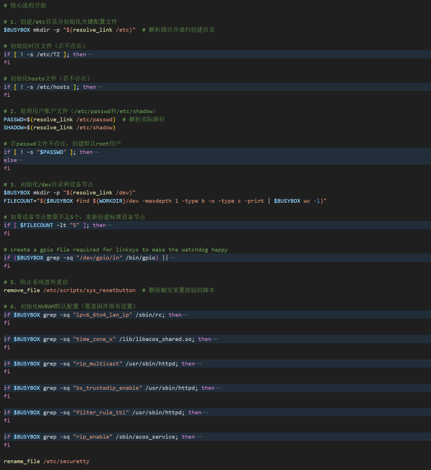

这部分解压之前从固件提取出来的文件系统是为了尽量还原操作系统原有的环境,并且使用fixImage.sh脚本对系统进行修复
详细解析fixImage.sh脚本的功能:
1.设备节点是什么?
设备节点是Linux系统中用于与硬件设备交互的特殊文件(位于/dev目录),分为字符设备(如键盘、串口)和块设备(如硬盘、Flash存储)。每个节点通过主/次设备号标识对应的驱动程序。
设备节点的核心作用是:提供用户空间访问硬件的接口(如echo 1 > /dev/gpio/out控制LED),在固件模拟中,虚拟设备节点让系统认为硬件存在,避免驱动崩溃
2.为什么要创建GPIO文件模拟硬件信号?
GPIO(通用输入输出)用于控制硬件信号(如按钮、LED、传感器),某些固件依赖读取GPIO状态(如/dev/gpio/in)判断硬件状态。
需要模拟的原因 :- 硬件缺失 :在虚拟环境中,真实GPIO硬件不存在,直接访问会触发错误。若固件检测不到GPIO设备,可能因读取失败而停止运行。写入0xFF(全高电平)模拟“无信号”状态,欺骗固件认为硬件正常(echo -ne "\xff\xff\xff\xff" > /dev/gpio/in)。
3.为什么要设置NVRAM默认值?
嵌入式设备使用NVRAM存储持久化配置(如IP地址、SSID、硬件型号),通常通过nvram get xxx读取。
模拟必要性:真实设备的NVRAM存储在Flash,模拟环境无物理存储。固件可能因缺失关键NVRAM变量(如lan_ipaddr)导致服务崩溃。通过覆盖默认值可模拟特定设备型号(如伪装成Linksys路由器)。
4.NVRAM是什么意思?
NVRAMNon-Volatile Random Access Memory (非易失性随机存取存储器)的缩写,指一种在断电后仍能保留数据的存储介质。在嵌入式系统(如路由器、智能家居设备等)中,NVRAM 通常用于存储设备的持久化配置信息 ,例如网络设置、硬件参数或系统偏好。
在真实设备中,NVRAM 通常存储在 Flash 的特定分区。但在模拟环境中,由于缺乏物理硬件,需通过以下方式模拟:文件系统覆盖,用户空间库劫持(LD_PRELOAD),内核模块模拟,QEMU 设备模拟,内存文件系统(tmpfs)
5.什么是BusyBox?
BusyBox 是资源受限环境下 Linux 系统的基石,通过高度集成和精简设计,在最小化体积的同时提供基础系统功能支持。它是嵌入式开发、系统救援和容器化场景中的关键工具。
特殊组件注入,通过设备节点和库劫持,模拟真实硬件行为。通过 libnvram.sopreInit.sh 注入必要配置,绕过固件校验。通过 console 实现调试能力,提升分析效率。
部署 console 程序
创建串口设备节点
常见的串口设备节点命名如下:
部署 libnvram.so 库
部署 preInit.sh 脚本
preInit.sh 脚本通过条件检查 + 安全创建 的组合,确保 /dev 目录存在,为固件模拟的文件系统、设备节点和伪终端提供基础支持,是环境初始化的关键步骤。
卸载清理操作,已经将需要的数据写入镜像文件了,所以可以开始清理之前的挂载了!但是这个脚本可能清理的不是很彻底QAQ

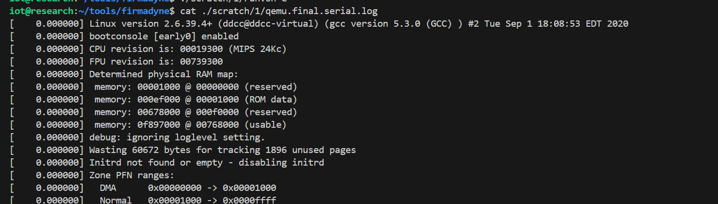

可以看见启动日志:

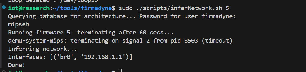

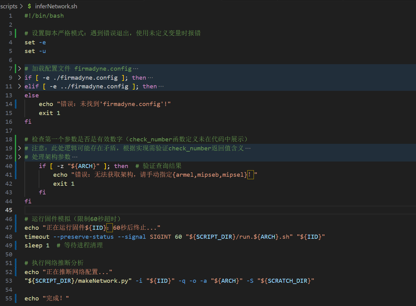

这里会直接模拟运行只运行60秒,然后再通过makeNetwork.py来获取网络配置等信息!
该脚本是物联网设备固件分析工具链中的核心组件、主要承担网络配置自动推断功能。其设计目标是通过模拟运行环境快速提取固件的网络服务信息、为后续安全分析提供基础数据。
这里的核心脚本就两个一个是调用Python脚本makeNetwork.py,一个是run.sh固件启动脚本(后面分析)
该脚本通过分析固件模拟日志提取网络配置信息,具体流程如下:
信息获取方式:
获取的关键信息:
处理流程:
最终输出: 包含完整网络配置的QEMU启动脚本,支持以下特性:
该脚本通过解析固件运行时的内核日志,自动推导出目标系统的网络拓扑结构,为后续的固件仿真提供精确的网络环境配置。

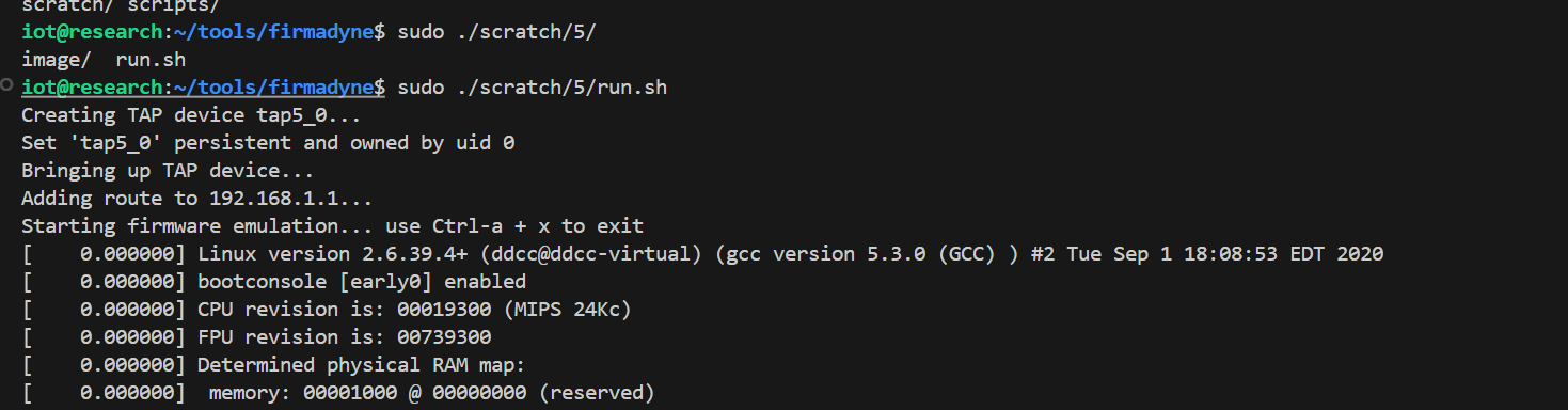

运行仿真环境:
最后在执行完上一步后,会在./scratch/5目录下多出一个run.sh,其中run.sh会创建一个新的虚拟网卡,并且将ip设置为提取到的固定ip网段。
到这里大概率就已经成功了!

在固件模拟过程中,内核有时候会发出一些报错信息,分情况有些会影响模拟,有些不会:

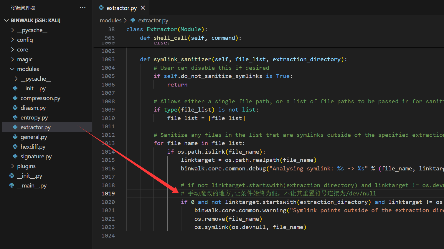

很可能进程请求了一个 FIRMADYNE 没有默认值的 NVRAM 条目。这可以通过手动将 NVRAM 条目的来源添加到 NVRAM_DEFAULTS_PATH,将条目添加到 NVRAM_DEFAULTS,或将文件添加到 libnvram 中的 OVERRIDE_POINT 来修复。有关更多详细信息,请参阅 libnvram 的文档。请注意,前两个选项涉及修改 config.h,这将需要重新编译 libnvram

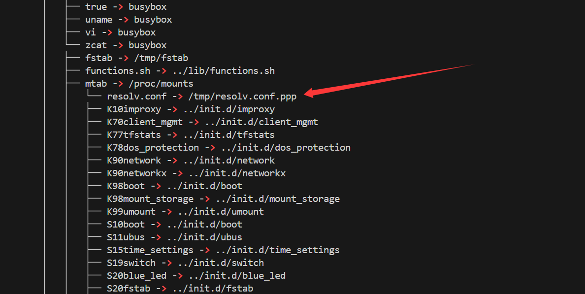

仔细看 binwalk 的提取信息,会发现很多如下警告
<font style="background-color:#f3bb2f;">注意:如果上图中出现 </font>var -> /dev/null<font style="background-color:#f3bb2f;">,说明是有问题的</font>
意思是:原本文件中存在的软链接指向了提取目录之外
就比如当前的 var 目录,它指向的是 Kali Linux 本机的 /tmp 目录(实际上应该指向路由器的 /tmp 目录,而不是本机的 /tmp 目录),为了安全考虑,binwalk 将这种软链接都置成了 /dev/null
这里如果放任不管,后面进行路由器的仿真会失败,比如路由器的某个服务需要去访问 var 目录下的文件,但它如果被置成 /dev/null 的话,目录自然是缺失的
解决方法是找到 binwalk 安装路径下的 /modules 文件夹,修改其中的 extractor.py 文件
如果是通过 apt 安装的 binwalk,不知道安装路径在哪里,使用如下命令搜索:
寻找binwalk的位置:
找到 extractor.py 文件后,搜索:"os.devnull",大概在文件的最末尾,1008 行,将 if not ... 改为 if 0 and not ...
然后使用 binwalk 重新解压固件,即可得到 var -> /tmp 的文件系统(如果是自行编译安装的 binwalk,可能需要首先在 binwalk 安装根目录下使用 sudo python3 setup.py install 重新安装一下再解压):
成功修复:

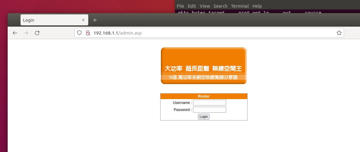

账号密码是root和password!
使用http协议访问后就可以成功进入了!f3aK9s2c8@1M7q4)9K6b7g2)9J5c8W2)9J5c8U0p5&6x3W2)9J5k6e0p5$3z5q4)9J5k6e0q4Q4x3X3f1I4

    """查找Linux根目录"""
# 创建提取器实例
extractor = Extractor(
    indir="firmware.bin",         # 输入文件
    outdir="output",             # 输出目录
    rootfs=True,                 # 提取根文件系统
    kernel=True,                 # 提取内核
    numproc=True,               # 启用并行处理
    server="localhost",          # 数据库服务器
    brand="Example"             # 固件品牌
# 开始提取
extractor.extract()
# 创建提取器实例
    kernel=True,                 # 提取内核
# 开始提取
extractor.extract()
RECURSION_BREADTH = 5  # 最大递归广度
RECURSION_DEPTH = 3    # 最大递归深度
self.terminate = False  # 是否提前终止
self.status = None      # 提取状态
self.update_status()    # 更新当前状态

iot@research:~/tools/firmadyne$ sudo python3 ./sources/extractor/extractor.py -b RB -sql 127.0.0.1 -np  ./WNAP320\ Firmware\ Version\ 2.0.3.zip
images
>> 数据库镜像ID: 1
/home/iot/tools/firmadyne/WNAP320 Firmware Version 2.0.3.zip
>> MD5: 51eddc7046d77a752ca4b39fbda50aff
>> 标记: 1
>> 临时目录: /tmp/tmputiwotmt
>> 状态: 内核: False, 根文件系统: True, 提取内核: True,                 提取根文件系统: True
General Error: Cannot open file --run-as=root (CWD: /tmp/tmputiwotmt) : [Errno 2] No such file or directory: '--run-as=root'
General Error: Cannot open file --preserve-symlinks (CWD: /tmp/tmputiwotmt) : [Errno 2] No such file or directory: '--preserve-symlinks'
Traceback (most recent call last):
  File "./sources/extractor/extractor.py", line 501, in extract
  File "./sources/extractor/extractor.py", line 551, in _check_archive
  File "./sources/extractor/extractor.py", line 763, in _check_recursive
  File "/usr/local/lib/python3.6/dist-packages/binwalk/__init__.py", line 10, in scan
    objs = m.execute()
  File "/usr/local/lib/python3.6/dist-packages/binwalk/core/module.py", line 783, in execute
    obj = self.run(module)
  File "/usr/local/lib/python3.6/dist-packages/binwalk/core/module.py", line 802, in run
    obj = self.load(module, kwargs)
  File "/usr/local/lib/python3.6/dist-packages/binwalk/core/module.py", line 833, in load
    argv.update(self.dependencies(module, argv['enabled']))
  File "/usr/local/lib/python3.6/dist-packages/binwalk/core/module.py", line 865, in dependencies
    raise ModuleException("Failed to load " + dependency.name + " module")
binwalk.core.exceptions.ModuleException: Failed to load General module

# 识别固件架构
sudo ./scripts/getArch.sh ./images/1.tar.gz
#参数解释
-i 1 "这里的1代表的数据库中的id,当你有多个固件镜像时候会有多个id,我这里就一个所以就是1"
-f   "这里就是解包后估计的tar包路径,一般解压后的固件都在./images下面"

iot@research:~/tools/firmadyne$ sudo python3 ./scripts/tar2db.py -i 5 -f ./images/5.tar.gz
#参数解释
-i 5 "这里的5代表的数据库中的id,当你有多个固件镜像时候会有多个id,我这里就是5"
#参数解释
iot@research:~/tools/firmadyne$ psql -U firmadyne -d firmware -h localhost
-- 查看指定镜像ID的所有文件
SELECT filename FROM object_to_image WHERE iid=4;
-- 查看指定镜像ID且包含特定路径的文件
SELECT filename FROM object_to_image WHERE iid=4 AND filename LIKE '%/www/%';
-- 查看所有镜像ID
SELECT DISTINCT iid FROM object_to_image ORDER BY iid;
-- 统计每个镜像包含的文件数量
SELECT iid, COUNT(*) as file_count
GROUP BY iid
ORDER BY iid;
-- 查看指定镜像ID的所有文件
-- 查看所有镜像ID
-- 统计每个镜像包含的文件数量
GROUP BY iid
ORDER BY iid;
def insertObjectToImage(iid, files2oids, links, cur):
    """建立对象与镜像的关联
    Args:
        iid: 镜像ID
        files2oids: 文件到对象ID的映射
        links: 符号链接列表
        cur: 数据库游标
    # 修改查询语句,添加ON CONFLICT DO NOTHING
    file_query = """INSERT INTO object_to_image
        (iid, oid, filename, regular_file, uid, gid, permissions)
        VALUES (%(iid)s, %(oid)s, %(filename)s, %(regular_file)s,
                %(uid)s, %(gid)s, %(mode)s)
        ON CONFLICT (oid, iid, filename) DO NOTHING"""
    # ...existing code...
    """建立对象与镜像的关联
    Args:
        iid: 镜像ID
        links: 符号链接列表
        cur: 数据库游标
def process(iid, infile):
    """主处理流程"""
    dbh = psycopg2.connect(database="firmware", user="firmadyne",
                          password="firmadyne", host="127.0.0.1")
    cur = dbh.cursor()
    # 添加清理旧数据的步骤
    print(f"正在清理镜像 {iid} 的旧数据...")
    cur.execute("DELETE FROM object_to_image WHERE iid = %s", (iid,))
    """主处理流程"""
    cur = dbh.cursor()
    # 添加清理旧数据的步骤
iot@research:~/tools/firmadyne$ sudo ./scripts/makeImage.sh 5
#参数解释
脚本加上数据库分配的ID
#参数解释
脚本加上数据库分配的ID
初始状态:空镜像文件(无分区表、无文件系统)
├── 1. 创建 MBR 分区表
│    │ fdisk 创建单主分区
│    状态:镜像包含 MBR 分区表 + 未格式化的主分区
├── 2. 映射分区为块设备
│    │ kpartx 生成 /dev/mapper/loopXpY
│    状态:分区暴露为独立块设备(如 /dev/loop0p1)
├── 3. 创建 ext2 文件系统
│    │ mkfs.ext2 格式化分区
│    状态:分区包含 ext2 文件系统(可挂载)
├── 4. 创建宿主机挂载点
│    │ mkdir + chown 设置权限
│    状态:宿主机存在空目录(如 /mnt/image)
└── 5. 挂载分区到宿主机目录
        │ mount /dev/loop0p1 /mnt/image
        最终状态:宿主机目录直接访问镜像文件系统(ext2)
├── 1. 创建 MBR 分区表
│    │ fdisk 创建单主分区
├── 2. 映射分区为块设备
├── 3. 创建 ext2 文件系统
│    │ mkfs.ext2 格式化分区
├── 4. 创建宿主机挂载点
└── 5. 挂载分区到宿主机目录
cp "${CONSOLE}" "${IMAGE_DIR}/firmadyne/console"
chmod a+x "${IMAGE_DIR}/firmadyne/console"
