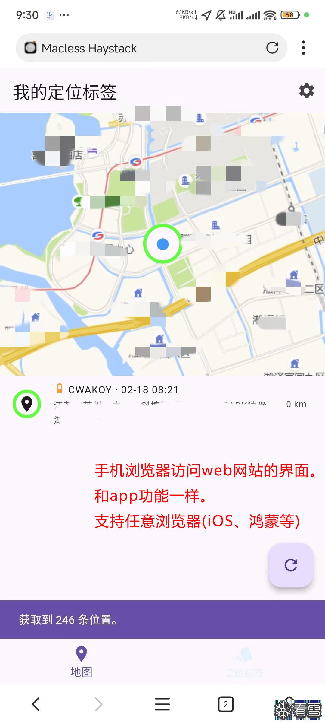

支持 安卓(有app),iOS/鸿蒙/PC等其他系统(用浏览器访问web 网站) 查看定位标签的位置(下面有截图)。

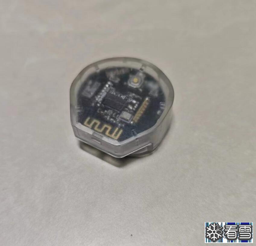

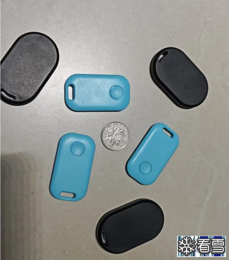

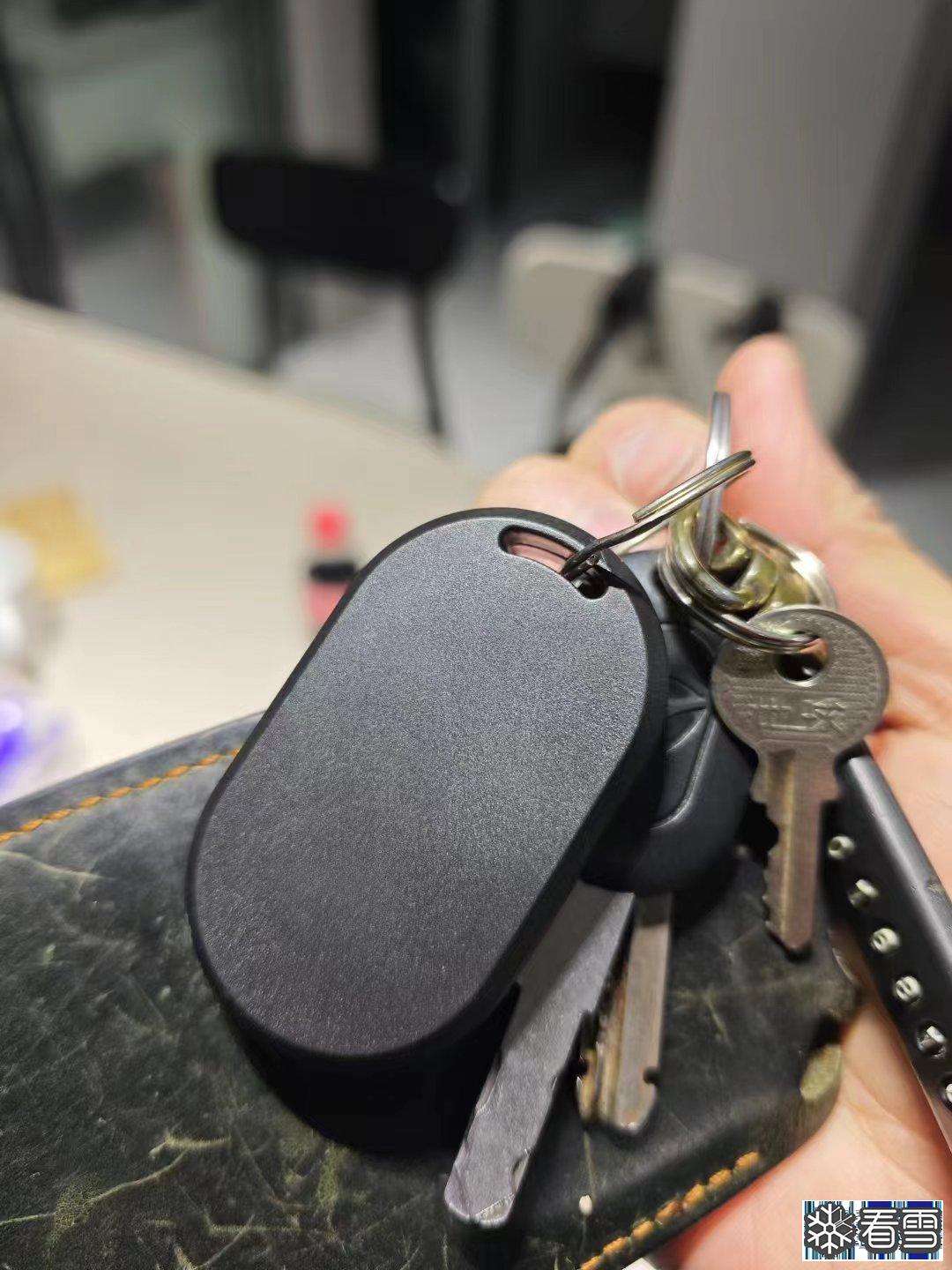

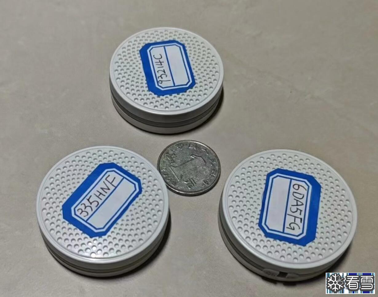

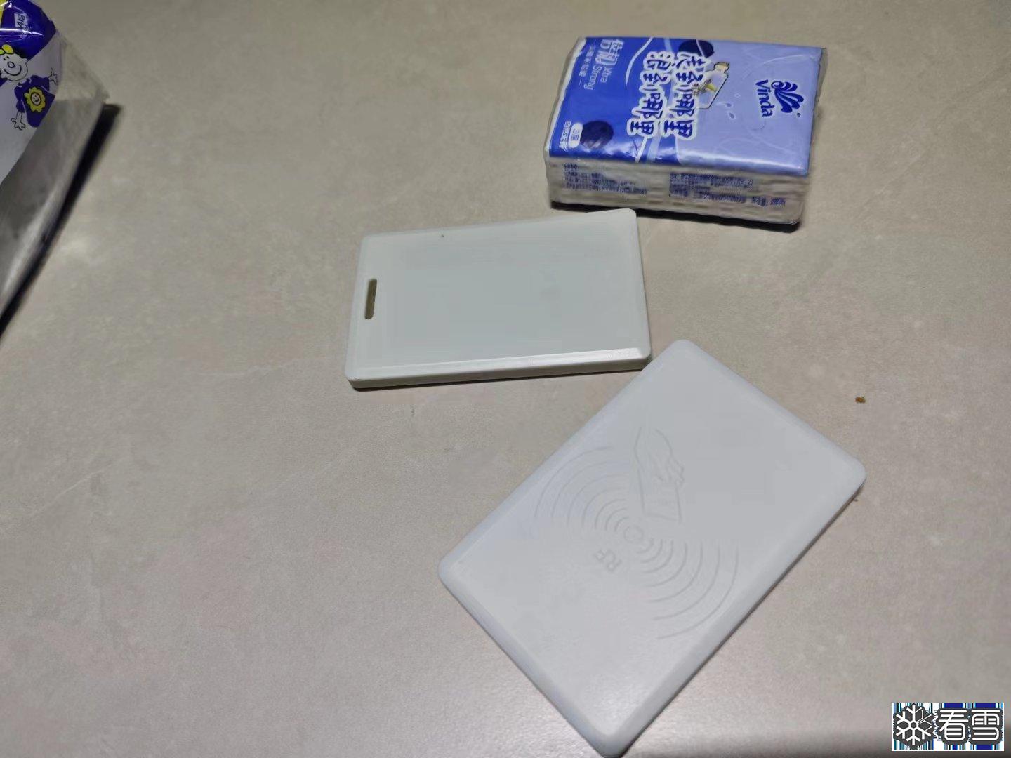

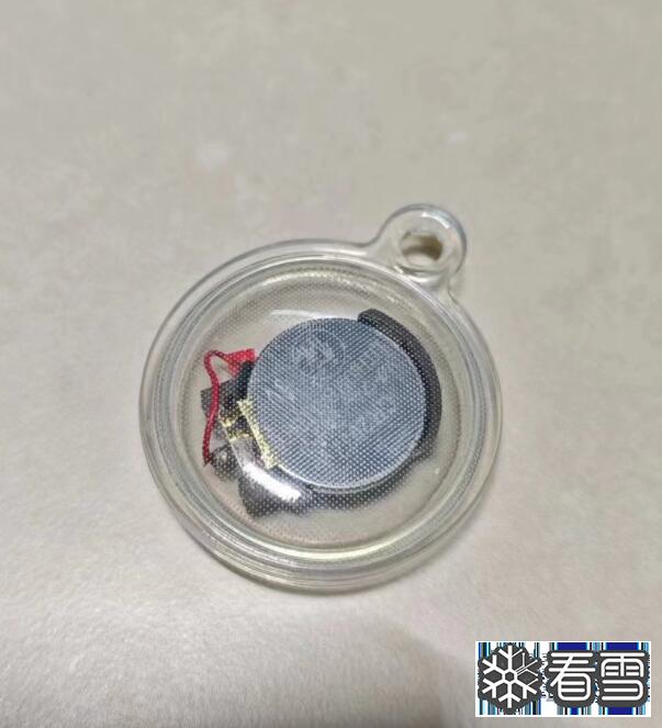

下面是我制作的一些成品定位标签
在这里插入图片描述
在这里插入图片描述
在这里插入图片描述
在这里插入图片描述
在这里插入图片描述
在这里插入图片描述

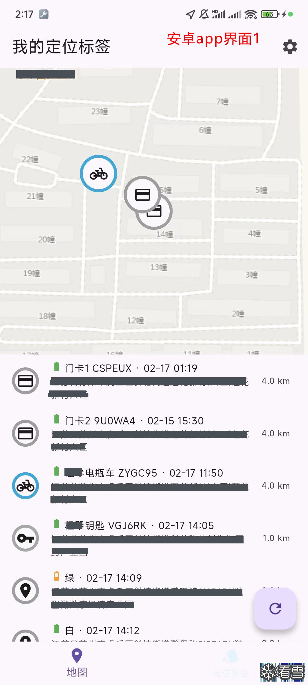

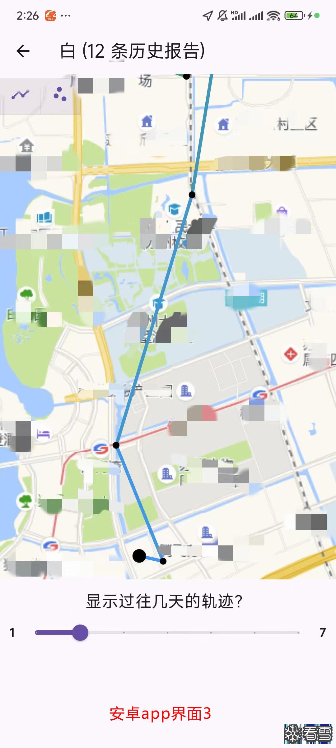

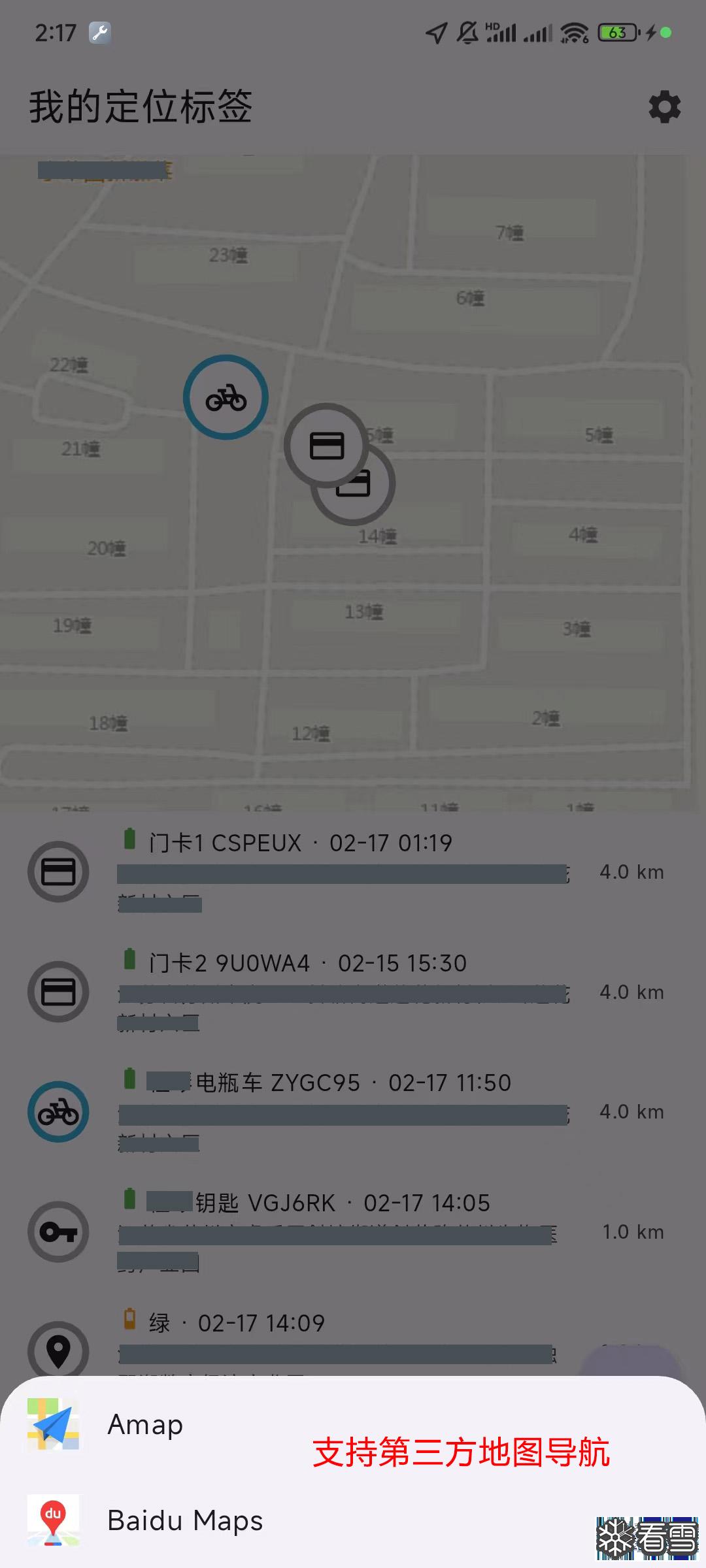

安卓 App 界面
在这里插入图片描述
在这里插入图片描述
在这里插入图片描述

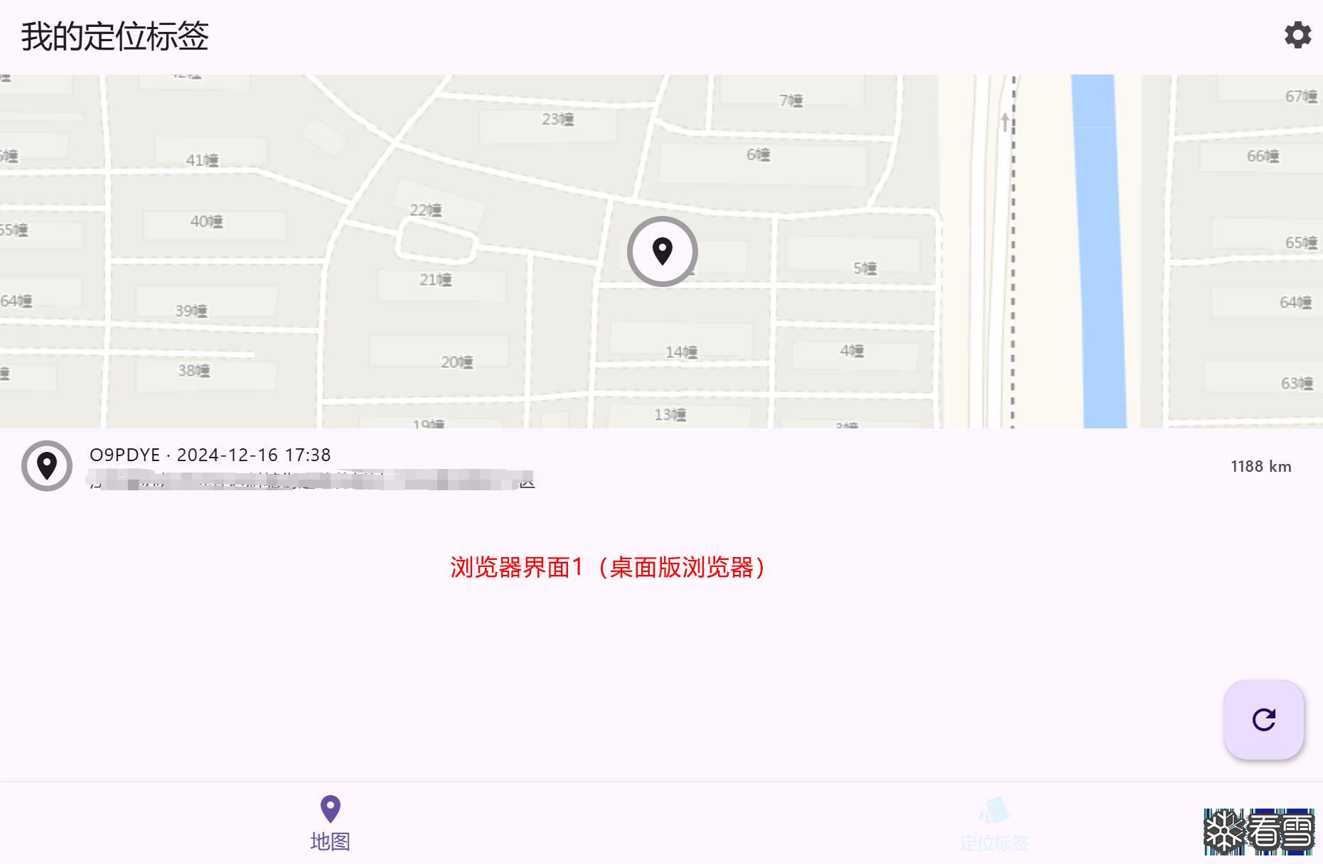

Web 网站界面
在这里插入图片描述
在这里插入图片描述

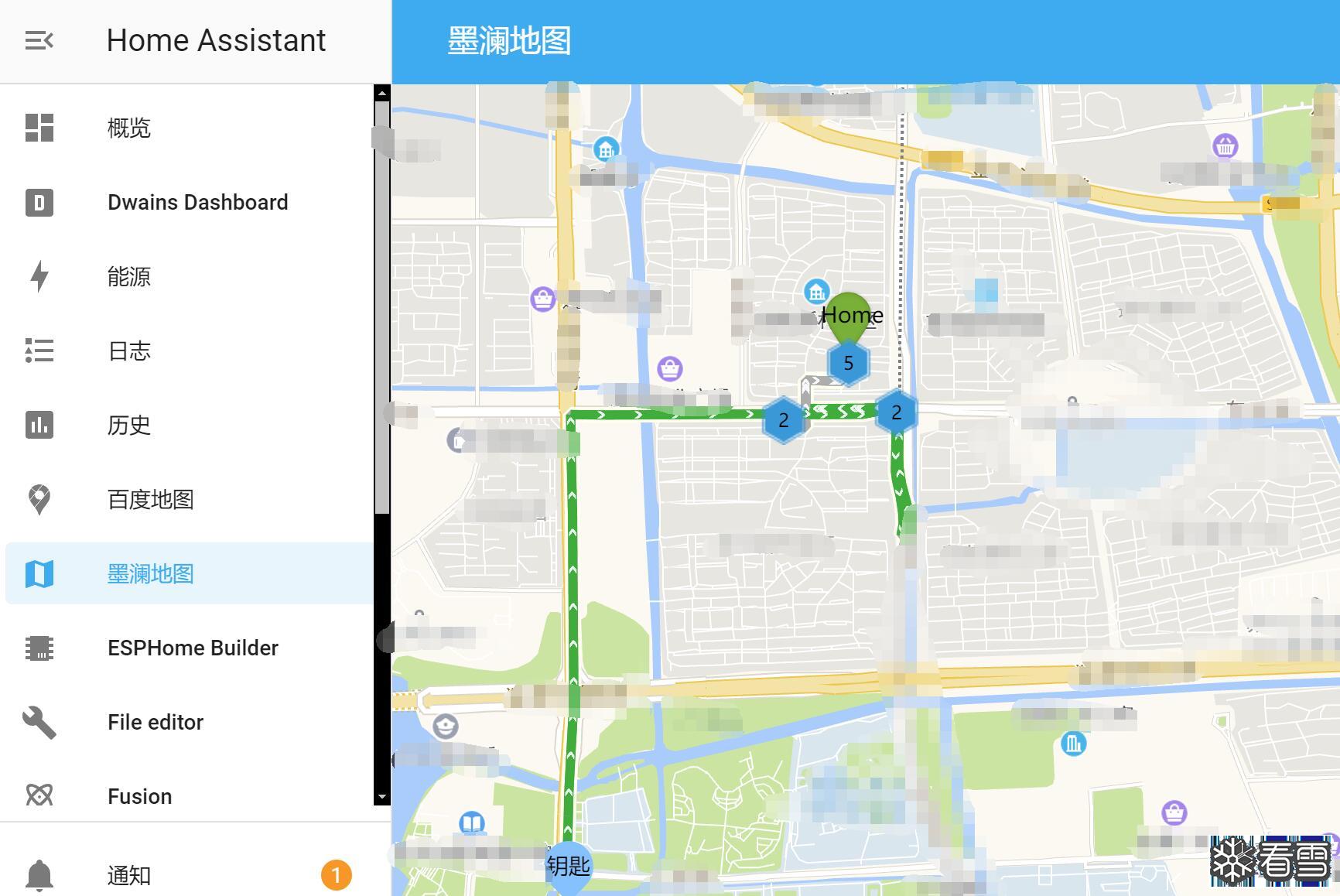

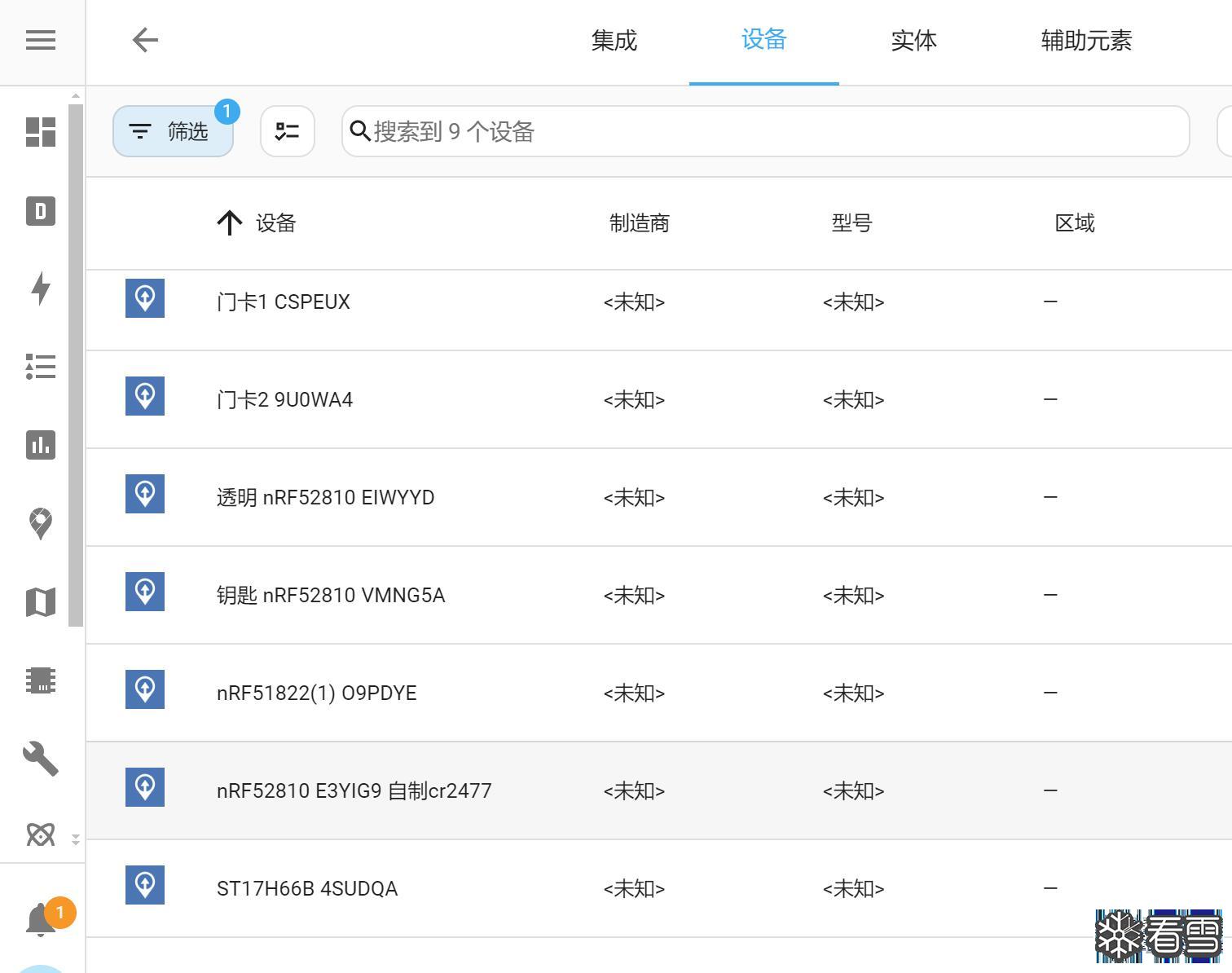

Home Assistant 集成截图
在这里插入图片描述
在这里插入图片描述
