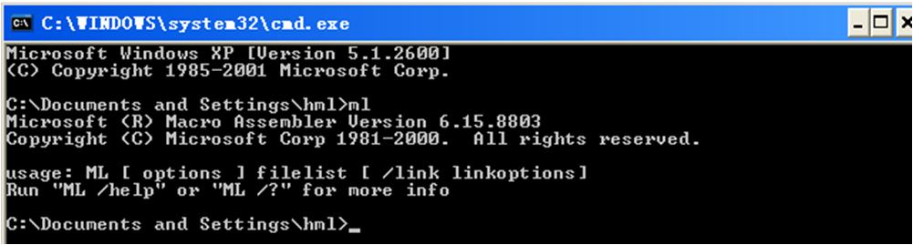

1. 环境配置
xp环境配置
1.拷贝masm615到指定目录
2.将masm615目录添加进环境变量
3.在cmd中输入ml,可以识别即配置成功

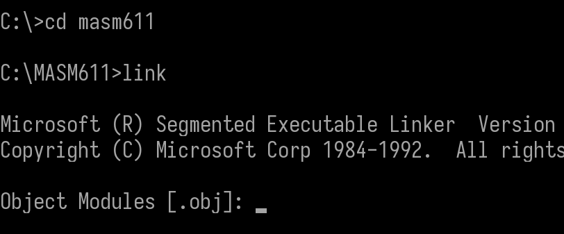

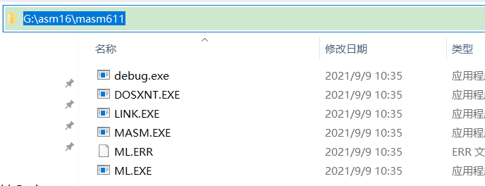

dosbox环境配置
1.拷贝masm611到指定目录
2.将masm611所在目录添挂载进dosbox
3.将masm611目录在dosbox中添加进环境变量
4.在cmd中输入ml,可以识别即配置成功

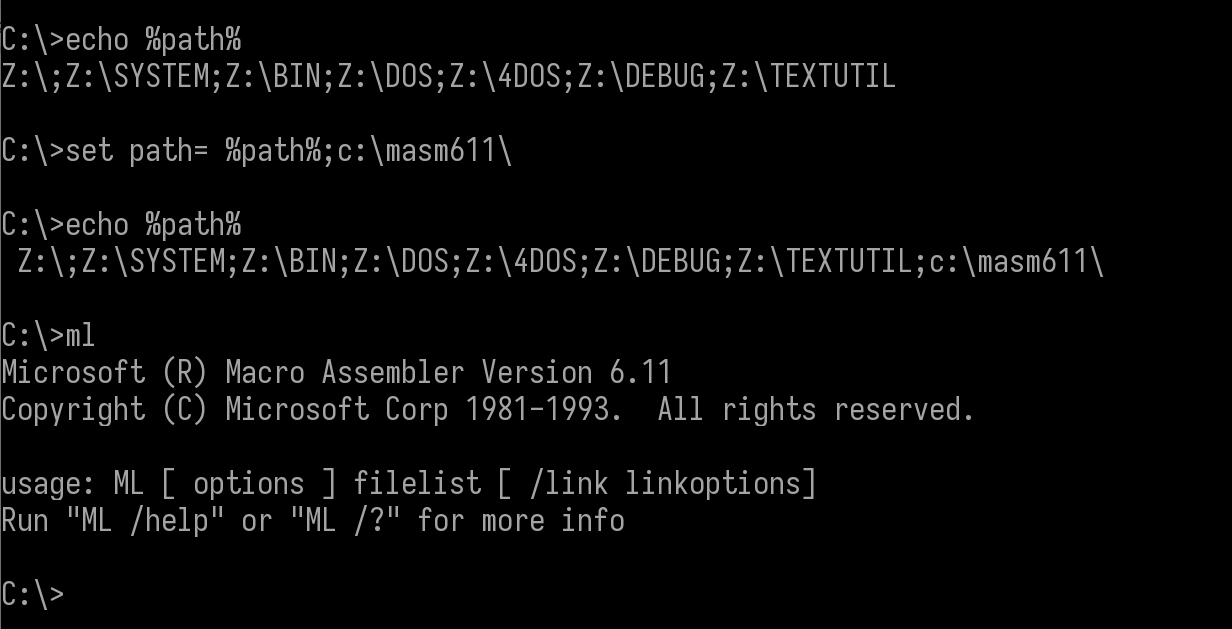

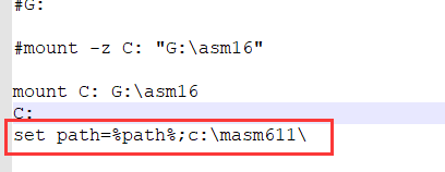

window10 环境配置
masm615 是 32位程序的(可以在xp系统上用) 因此要用 masm611
1.把文件复制到 dosbox-x 挂载的文件目录下
这样比较麻烦,所以可以把路径放入环境变量,在放入配置文件 set path=%path%;c:\masm611\

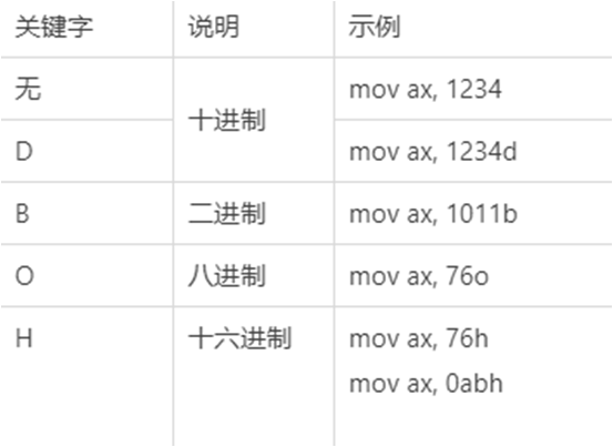

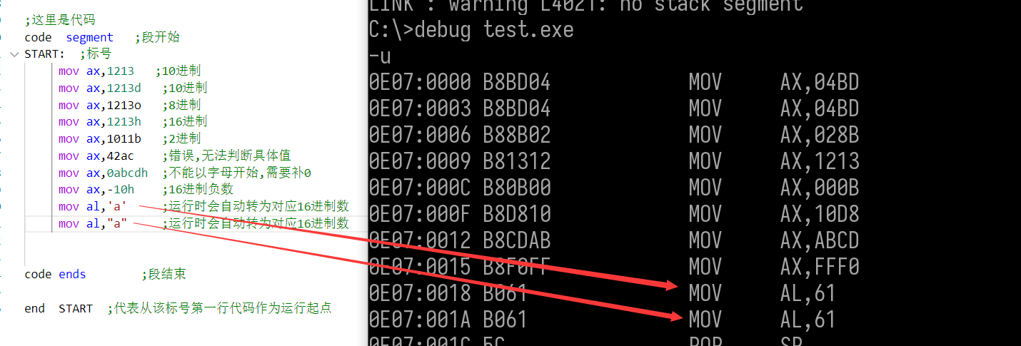

常量

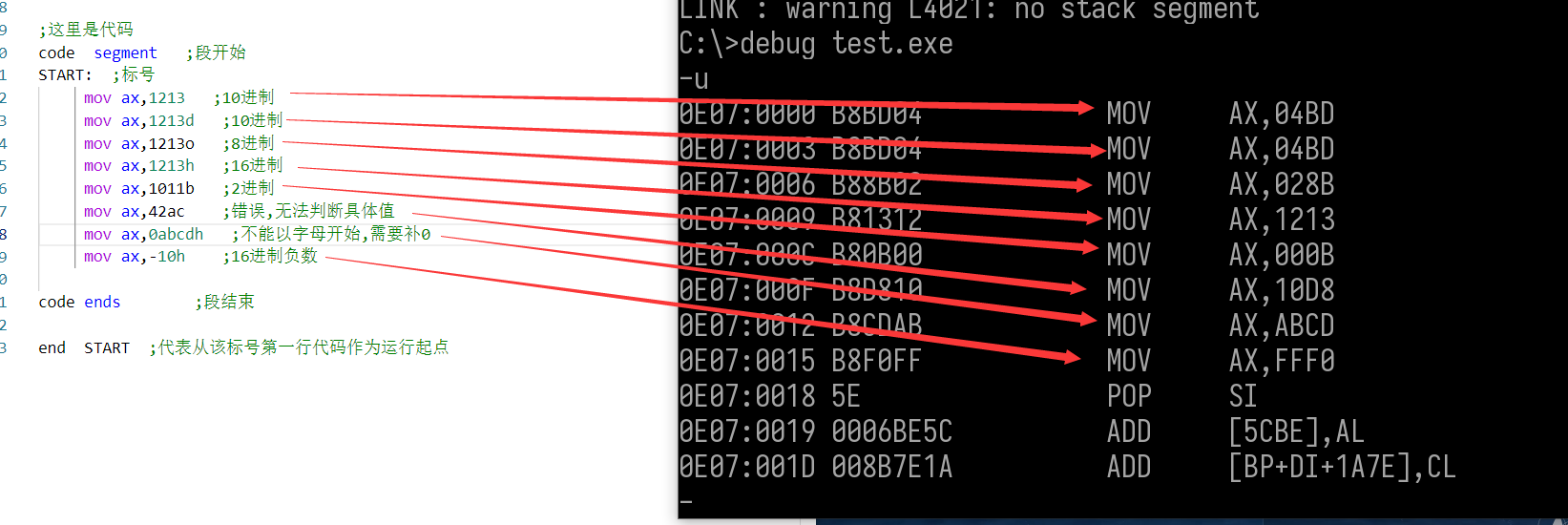

整数
1.整数可以支持多个进制
2.数值必须以数字开头,如果非数字,前面必须加0 (如 abcH 必须写成 0abcH)
3.负数前面可以加减号(-)
字符
  1. 字符可以用单引号(‘)或双引号(””)
mov byte ptr [bx], '$'

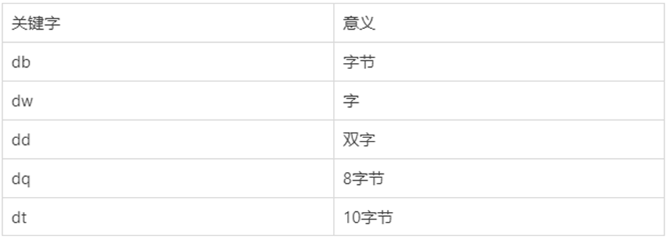

5. 变量
整形
1.整数可以支持多个类型
2.整数可以有多个初值,未初始化的值用问号(?)表示
3.变量一般定义在一个单独的段中
变量名    类型    初始值
val        dd      5566h
字符串
1.字符串都可以用单引号(‘)或双引号(””),单引号和双引号作用一样
2.字符串一般以美元符$结尾
g_sz db "hello world$"; 16位汇编中以美元符结尾
数组

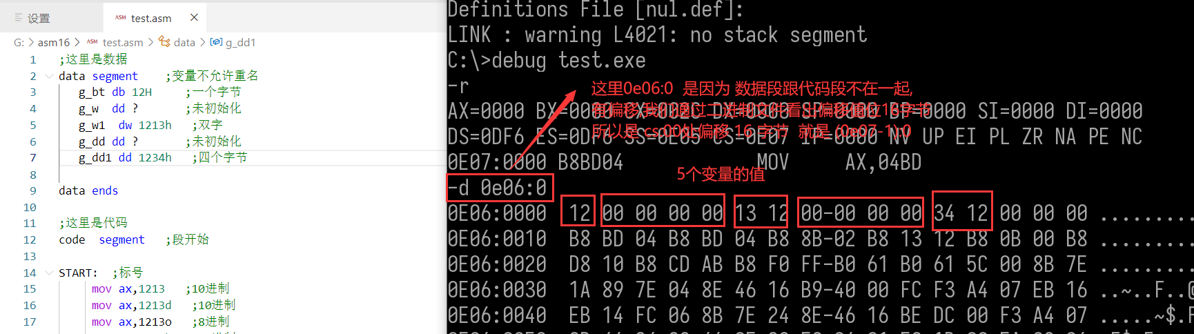

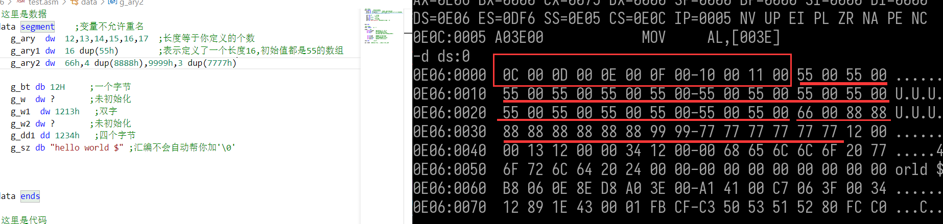

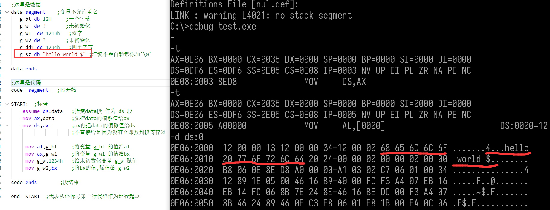

;这里是数据

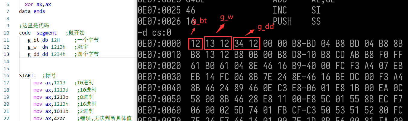

data segment    ;变量不允许重名
   g_ary  dw  12,13,14,15,16,17  ;长度等于你定义的个数
   g_ary1 dw  16 dup(55h)        ;表示定义了一个长度16,初始值都是55的数组
   g_ary2 dw  66h,4 dup(8888h),9999h,3 dup(7777h)
   g_bt db 12H     ;一个字节
   g_w  dw ?       ;未初始化
   g_w1  dw 1213h   ;双字
   g_w2 dw ?       ;未初始化
   g_dd1 dd 1234h   ;四个字节
   g_sz db "hello world $" ;汇编不会自动帮你加'\0'
data ends
;这里是代码

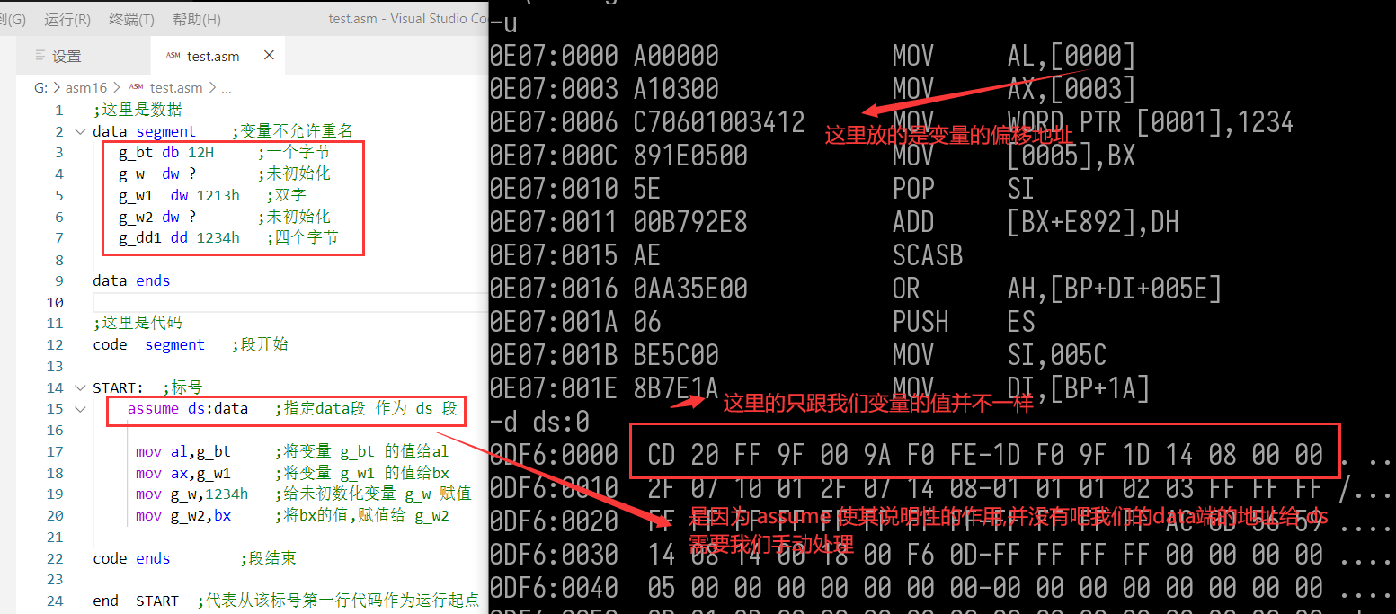

code  segment   ;段开始
START:  ;标号
    assume ds:data   ;指定data段 作为 ds 段
    mov ax,data      ;先把data的偏移值给ax
    mov ds,ax        ;ax再把data的偏移值给ds
                     ;不直接给是因为没有立即数到段寄存器
     mov al,g_bt     ;将变量 g_bt 的值给al
     mov ax,g_w1     ;将变量 g_w1 的值给bx
     mov g_w,1234h   ;给未初数化变量 g_w 赋值
     mov g_w2,bx     ;将bx的值,赋值给 g_w2
code ends        ;段结束
end  START  ;代表从该标号第一行代码作为运行起点

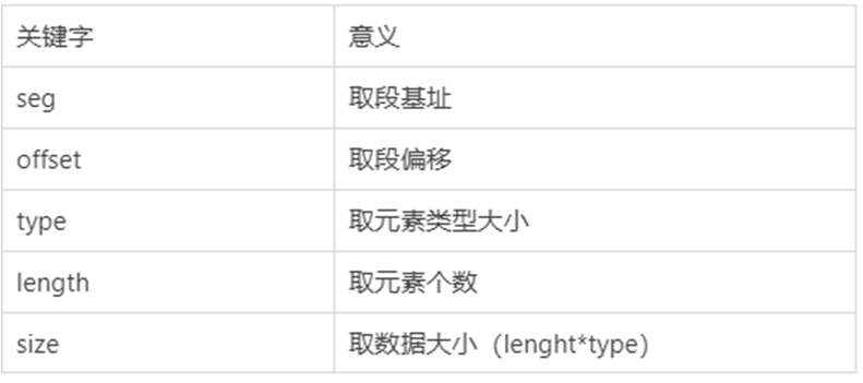

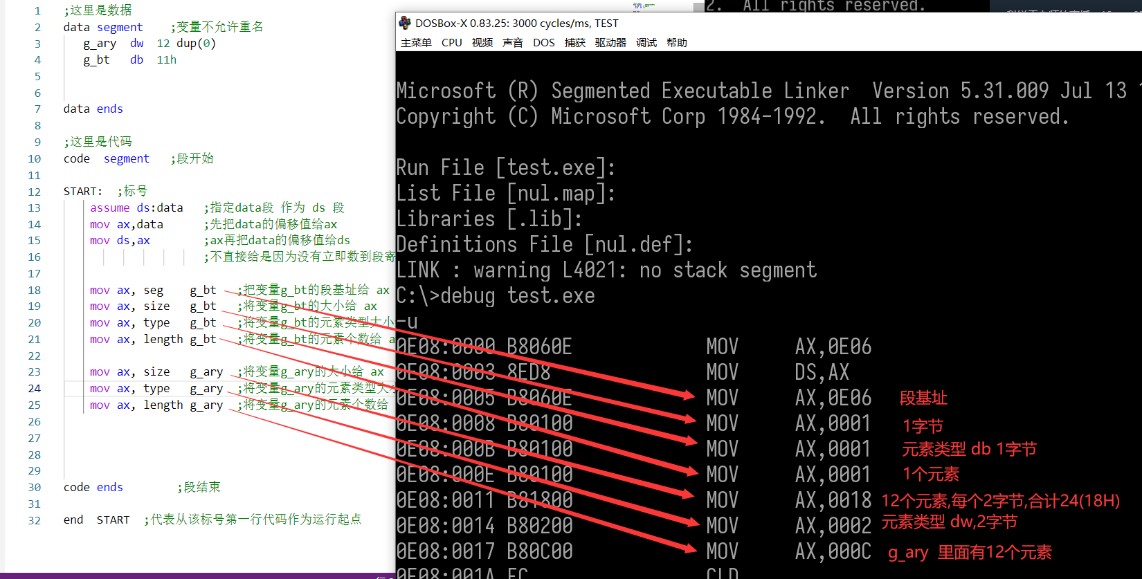

属性
masm提供了很多伪指令,可以获取变量的大小和地址,称之为变量的属性。
;这里是数据

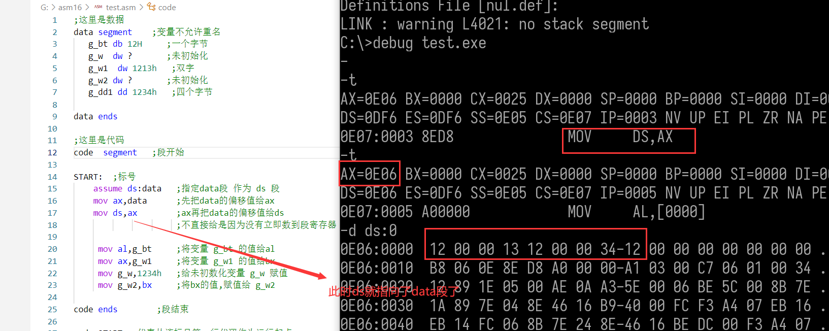

   g_ary  dw  12 dup(0)
   ; 如果 g_ary  dw  888h,12 dup(0)  那么属性就是以g_ary dw 888h来算
   g_bt   db  11h
data ends
;这里是代码
code  segment   ;段开始
START:  ;标号
                     ;不直接给是因为没有立即数到段寄存器
    mov ax, set    g_bt   ;把变量g_bt的段基址给 ax
    mov ax, size   g_bt   ;将变量g_bt的大小给 ax
    mov ax, type   g_bt   ;将变量g_bt的元素类型大小给 ax
    mov ax, length g_bt   ;将变量g_bt的元素个数给 ax
    mov ax, size   g_ary  ;将变量g_ary的大小给 ax
    mov ax, type   g_ary  ;将变量g_ary的元素类型大小给 ax
    mov ax, length g_ary  ;将变量g_ary的元素个数给 ax
     ;给数组元素赋值
     lea bx , g_ary  ;获取 g_ary 的偏移地址,即第一个元素的地址
     mov  word ptr [bx + 2 * 2],10h ; word是数组元素类型 2*2 是 元素下标 * 元素大小
                                    ; 计算元素偏移值 , 10H 是要赋值的值
code ends        ;段结束

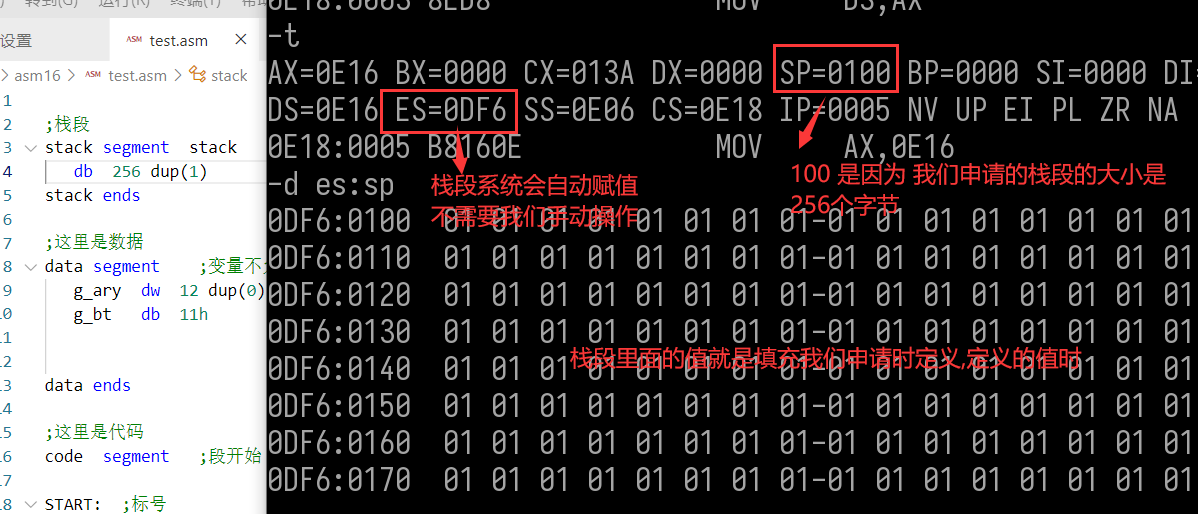

堆栈
stack关键字让程序在被加载的时候指定ss、bp和sp 。
使用数组为栈设置大小
;栈段
stack segment  stack   ; segment 后面跟关键字  stack ,说明这是一个栈段
   db  256 dup(1)
stack ends

    mov ax, seg    g_bt   ;把变量g_bt的段基址给 ax

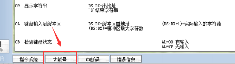

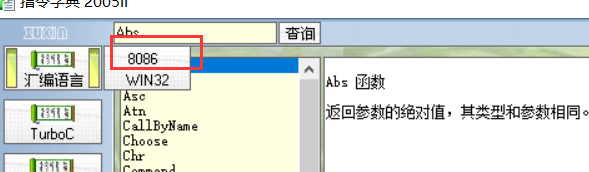

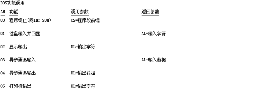

6. 调用dos功能号
功能号
1.dos系统提供的功能(API),通过21号中断来调用
2.每个功能都有一个编号,通过AH指定功能号
3.每个功能的参数查看手册
指令字典2005II.zip
用的最多的是21号 中断
程序结束
使用方法: 将功能编号 给 al 在 调用 int 21
;mov ah,4CH    ;程序结束
    ;mov al,00     ;返回值 类似于 return 0
    mov ax,4C00H  ; 上面2条指令合成一条
    int 21h   ;使用21号中断

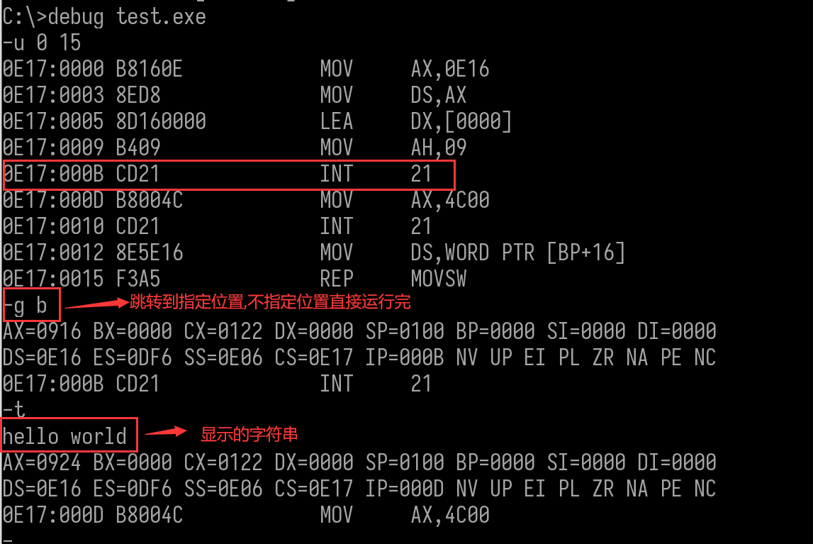

6输出一个字符串
DS:减一串地址
显示字符串
60
$'结束字符串
;栈段
   db  256 dup(1)
stack ends
;这里是数据
    g_sz db "hello world",0dh,0ah,"$"   ;用于输出的字符串 0dh \r  0ah \n
data ends
;这里是代码
code  segment   ;段开始
START:  ;标号
                     ;不直接给是因为没有立即数到段寄存器
   lea dx,g_sz           ;获取字符串 g_sz 的首地址
   ;mov dx, offset  g_sz  ;获取字符串 g_sz 的段偏移值,即首地址跟上面效果一样
   mov ah,9   ; 将功能编号给ah
   int 21H     ;调用21号中断
    ;mov ah,4CH    ;程序结束
    int 21h   ;使用21号中断
code ends        ;段结束

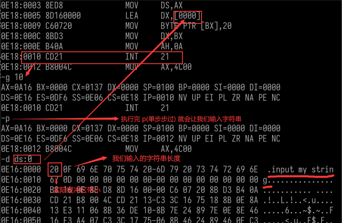

输入字符串
;栈段
   db  256 dup(1)
stack ends
;这里是数据
  g_sz db 32 dup(0)   ;用于输入的字符串
data ends
;这里是代码
code  segment   ;段开始
START:  ;标号
                     ;不直接给是因为没有立即数到段寄存器
   mov byte ptr [bx],size  g_sz  ;把字符串大小给  byte ptr [bx]
   mov dx,bx                     ;把地址给 dx
   mov ah,0aH   ; 将功能编号给ah
   int 21H     ;调用21号中断
    ;mov ah,4CH    ;程序结束
    int 21h   ;使用21号中断
code ends        ;段结束

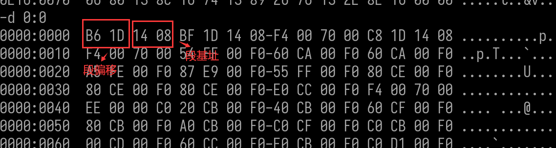

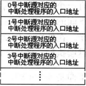

中断
1.中断是由cpu提供的流程跳转指令,类似函数调用
2.在00:00位置存储着一个双字数组,大小为256,称作中断向量表
3.数组元素为逻辑地址**段基址****:**段偏移
4.int n的意思是从第n个元素获取地址,然后跳转执行

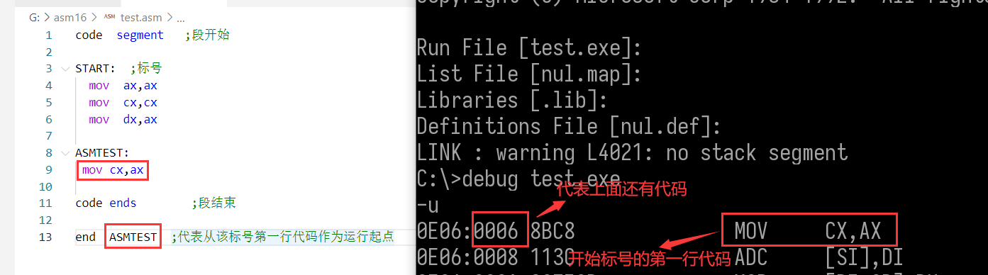

每一个文件 以 end 作结尾,每个文件至少有一个段,程序的入口点用标号 ,标号名放在end后面.多个文件只能有一个标号放在end后面,一个段里面可以定义变量,可以写代码,但是一般我们会把,代码,数据,栈分开,放在不同段里面
示例:
code  segment   ;段开始
START:  ;标号
  mov  ax,ax
  mov  ax,ax
  mov  ax,ax
code ends        ;段结束
end  START  ;代表从标号  START 的第一行代码作为运行起点

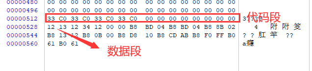

img 注意文件要放在挂在的文件中

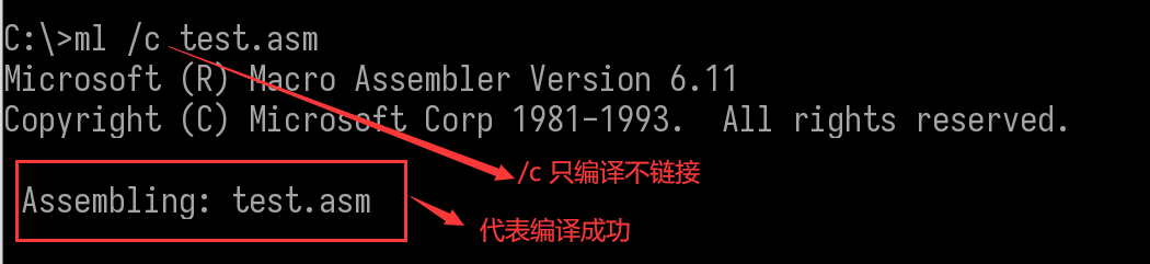

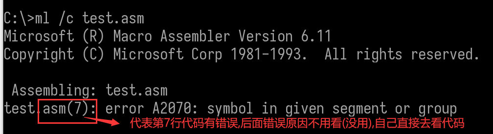

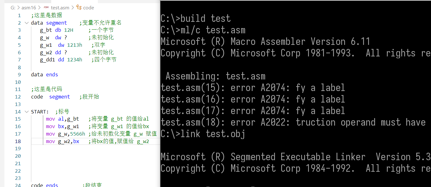

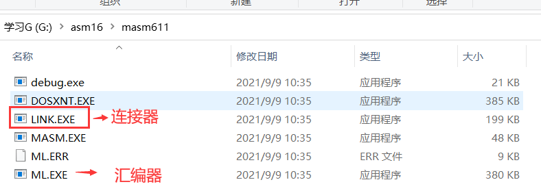

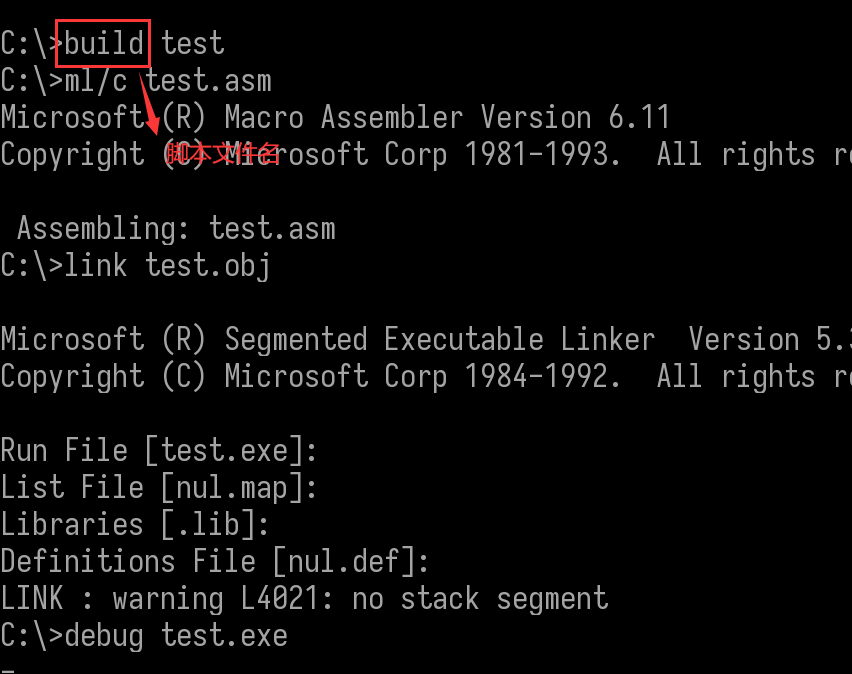

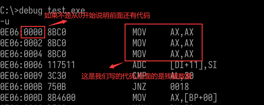

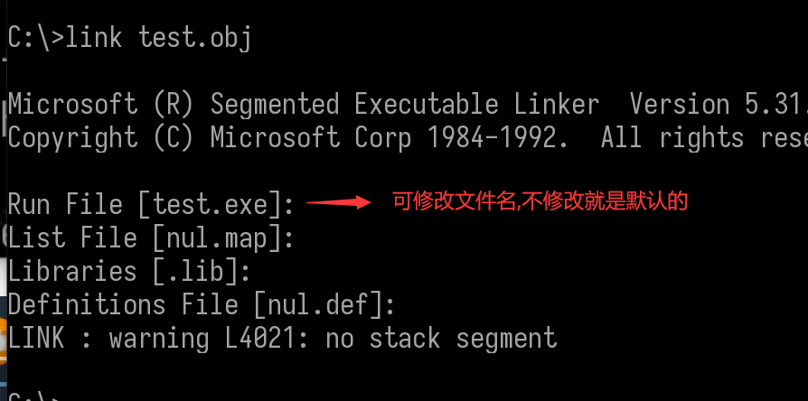

编译
链接
调试
编译链接脚本

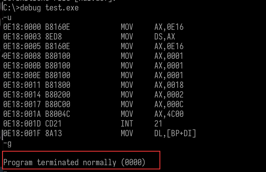

● 编译+调试 脚本
  ml/c %1.asm
  link %1.obj
  debug %1.exe
文件后缀要改成 .bat ,而且要跟文件同目录

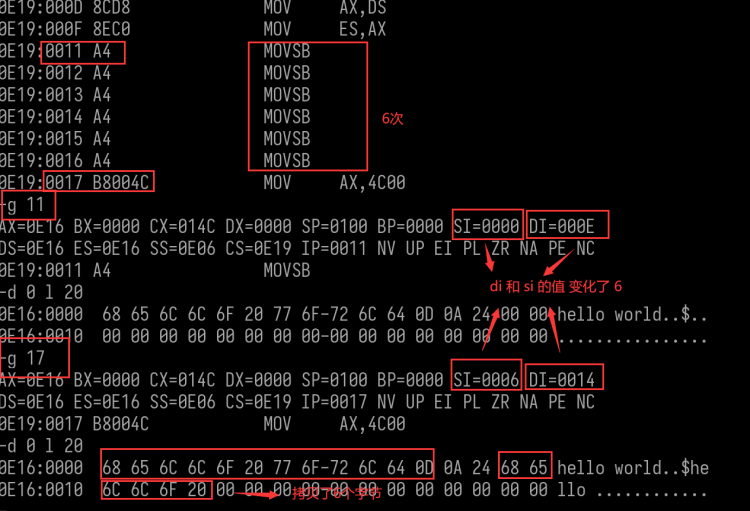

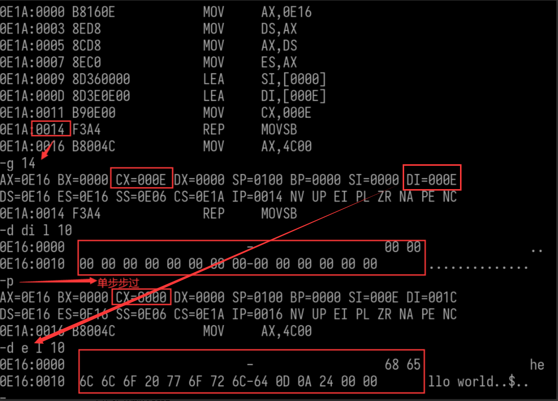

串传送MOVS(move string)
把字节或字操作数从主存的源地址传送至目的地址
(1)MOVSB
作用:字节 串传送:ES:[DI]←DS:[SI] ( SI←SI±1,DI←DI±1 )
从 DS:[SI] 取一个字节 存到  ES:[DI]
(2)MOVSW
作用:字  串传送:ES:[DI]←DS:[SI](SI←SI±2,DI←DI±2)
从 DS:[SI] 取一个字 存到  ES:[DI]
(3)MOVSD
作用:双字串 传送:ES:[EDI]←DS:[ESI](SI←SI±4,DI←DI±4)
从 DS:[SI] 取一个双字 存到  ES:[DI]
举例:
memcpy
;栈段
   db  256 dup(1)
stack ends
;这里是数据
  g_sz1 db 32 dup(0)   ;用于输入的字符串
data ends
;这里是代码
code  segment   ;段开始
START:  ;标号
                    ;不直接给是因为没有立即数到段寄存器
   lea si,g_sz       ;获取字符串 g_sz 的首地址
   lea di,g_sz1      ;获取字符串 g_sz1 的首地址
   mov ax,ds        ;因为是从 ES:[DI]←DS:[SI],所以把 es  设成ds
   mov es,ax
   movsb            ;从DS:[SI]拷贝一个字节数据到ES:[DI]
   movsb
   movsb
   movsb
   ;mov ah,4CH    ;程序结束
   int 21h   ;使用21号中断
code ends        ;段结束

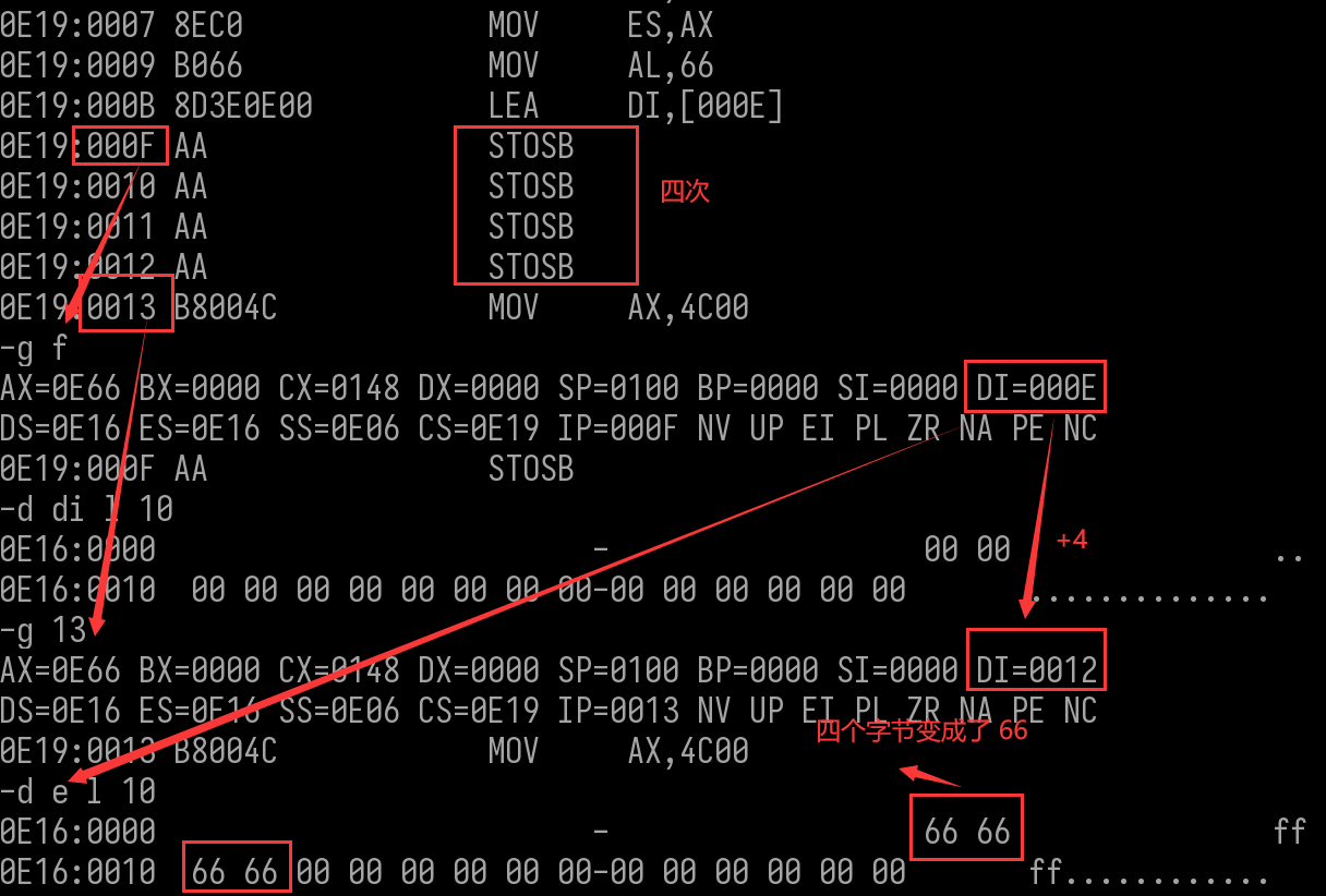

串存储STOS(store string)
把AL或AX数据传送至目的地址
(1)STOSB
作用:字节串存储 ES:[DI]←AL    DI←DI±1
把Al中的值给   ES:[DI]
(2)STOSW
作用:字串存储:ES:[DI]←AX DI←DI±2
把AX 中的值给   ES:[DI]
(3) STOSD
作用:双字串存储:ES:[EDI]←EAX   DI←DI±4
把 EAX   中的值给  ES:[EDI]
举例:
memset

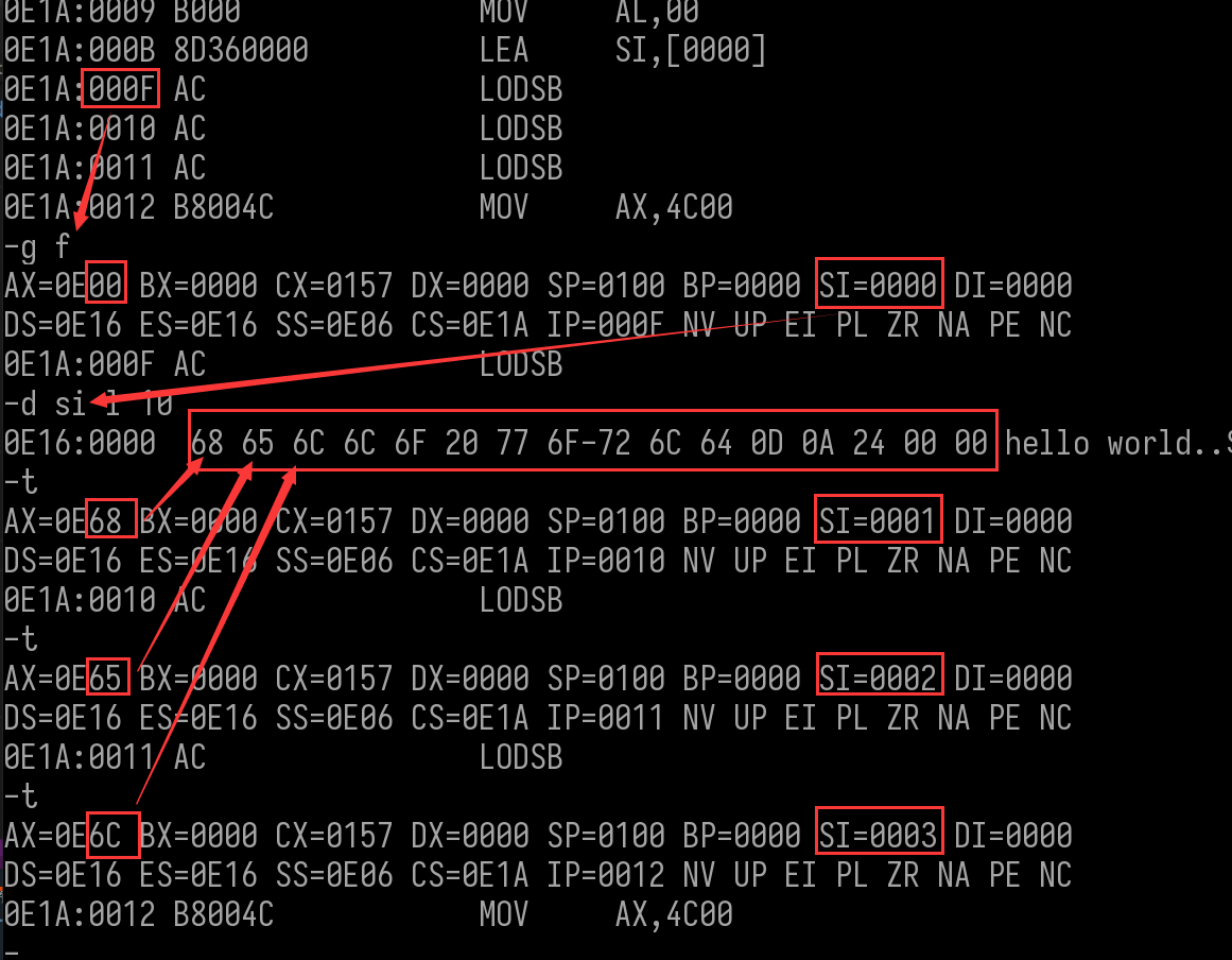

串读取LODS(load string)
把指定主存单元的数据传送给AL或AX
(1)LODSB
作用:字节串读取 AL←DS:[SI](SI←SI±1)
从  DS:[SI]  读取一个字节 给 al
(2)LODSW
作用:字串读取 AX←DS:[SI] (SI←SI±2)
(3)LODSD
作用:双字串读取 EAX← DS:[ESI] (SI←SI±4)
;栈段
   db  256 dup(1)
stack ends
;这里是数据
  g_sz2 db "hi$"
data ends
;这里是代码
code  segment   ;段开始
START:  ;标号
                    ;不直接给是因为没有立即数到段寄存器
   mov ax,ds
   mov es,ax
   mov al,0
   lodsb
   lodsb
   lodsb
   int 21h   ;使用21号中断
code ends        ;段结束

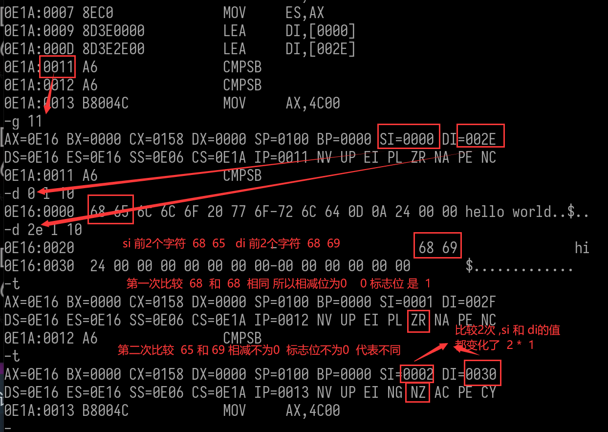

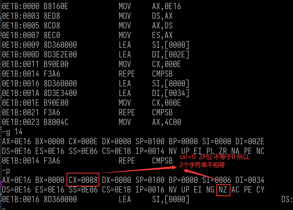

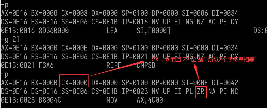

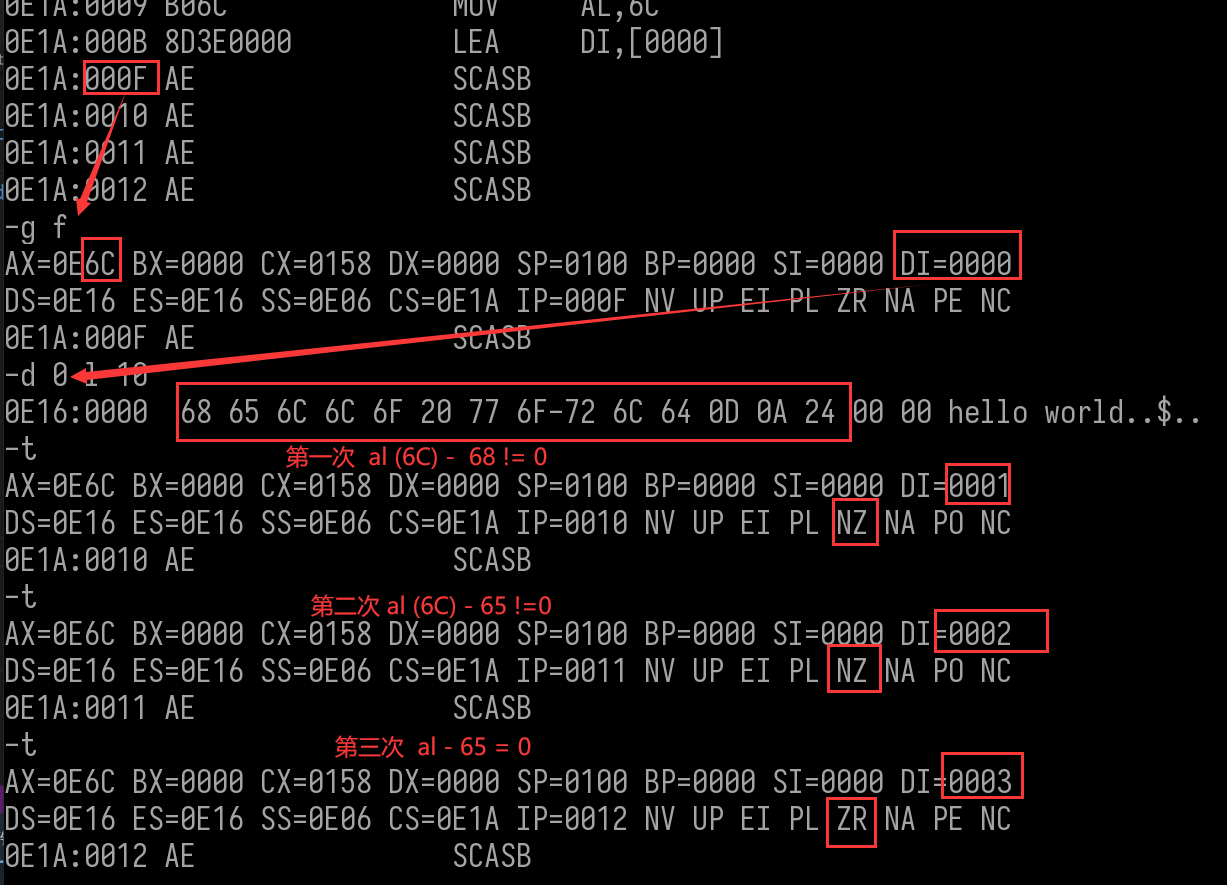

串比较CMPS
将主存中的源操作数减去至目的操作数,以便设置标志,进而比较两操作数之间的关系
(1)CMPSB
作用:字节串比较:DS:[SI]-ES:[DI]( SI←SI±1,DI←DI±1 )
(2)CMPSW
作用:字串比较:DS:[SI]-ES:[DI](SI←SI±2,DI←DI±2)
(3)CMPSD
作用:双字串比较:DS:[ESI]-ES:[EDI] ( SI←SI±4,DI←DI±4 )
举例:
strstr
   lea di,g_sz2      ;获取字符串 g_sz2 的首地址
   cmpsb
   cmpsb
   int 21h   ;使用21号中断

串扫描SCAS(scan string)
•作用:将AL/AX减去至目的操作数,以便设置标志,进而比较AL/AX与操作数之间的关系
一般用来找某个字符,确定字符串长度 ,例如 16asm 字符串以 "
结束那我们从字符串开始到找到"结束,那我们从字符串开始,到找到′'
Di 的 值 ,就是字符串长度, 或者判断字符串中是否有某个字符,或者字符串中某个字符的下标
(1)SCASB
作用:字节串扫描:AL-ES:[DI](DI←DI±1)
(2)SCASW
作用:字串扫描:AX-ES:[DI](DI←DI±2)
(3) SCASD
作用:字串扫描:EAX-ES:[EDI](DI←DI±4)
举例:strlen
;栈段
   db  256 dup(1)
stack ends
;这里是数据
  g_sz2 db "hi$"
data ends
;这里是代码
code  segment   ;段开始
START:  ;标号
                    ;不直接给是因为没有立即数到段寄存器
   mov ax,ds
   mov es,ax
   mov al,'l'
   lea di,g_sz      ;获取字符串 g_sz 的首地址
   scasb
   scasb
   scasb
   scasb
   int 21h   ;使用21号中断
code ends        ;段结束
重复前缀指令
只能用于串操作指令
串操作指令执行一次,仅对数据串中的一个字节或字进行操作。
串操作指令前,都可以加一个重复前缀,实现串操作的重复执行。重复次数隐含在CX寄存器中。
重复前缀分2类,3条指令:
配合不影响标志的 MOVS、STOS(和LODS)指令的 REP 前缀
配合影响标志的 CMPS 和 SCAS 指令的 REPZ 和 REPNZ 前缀
无条件重复前缀指令REP
每执行一次串指令,CX减1,直到CX=0,重复执行结束。
理解为:当数据串没有结束(CX≠0),则继续传送。
举例:
REP LODS/LODSB/LODSW/LODSD
REP STOS/STOSB/STOSW/STOSD
REP MOVS/MOVSB/MOVSW/MOVSD
;栈段
   db  256 dup(1)
stack ends
;这里是数据
  g_sz2 db "hi$"
data ends
;这里是代码
code  segment   ;段开始
START:  ;标号
                    ;不直接给是因为没有立即数到段寄存器
   mov ax,ds
   mov es,ax
   mov cx, offset g_sz1 - offset g_sz  ;计算字符串 g_sz 长度
   rep movsb    ;将 字符串g_sz的内容 全部拷贝到  g_sz1 , cx等于 g_sz 长度
   int 21h   ;使用21号中断
code ends        ;段结束
条件重复前缀指令REPZ
每执行一次串指令,CX减1。
并判断ZF是否为0。
只要CX=0或ZF=0,重复执行结束。
•理解:当数据串没有结束(CX≠0),并且串相等(ZF=1),则继续比较。
•举例:
REPE/REPZ      SCAS/SCASB/SCASW/SCASD
REPE/REPZ      CMPS/CMPSB/CMPSW/CMPSD
作用: 比较2个字符串是否一样 ,如果CF 等于0 就代表一样
   repz cmpsb    ;ZF位是0 或者 CX = 0 结束
   lea di,g_sz3     ;获取字符串 g_sz2 的首地址
