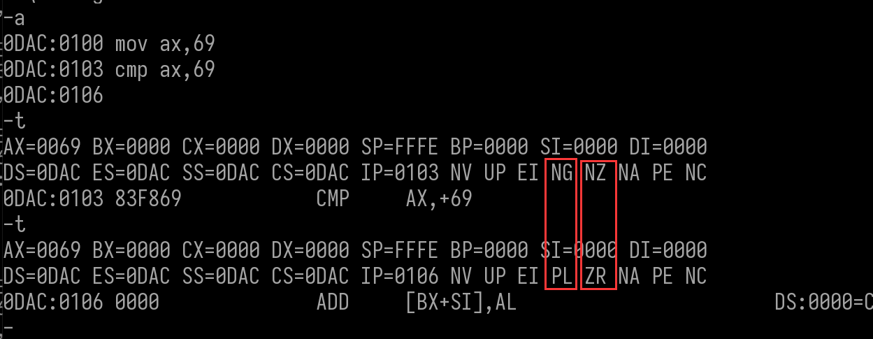

比较指令CMP (compare)
•格式:CMP OPD,OPS
•功能:(OPD) — (OPS),跟减法指令很像,但是不存结果
•说明:目的操作数减去源操作数,然后根据结果设置标志位,但该结果并不存入目的地址。
•影响标志位:AF、CF、OF、PF、SF 、 ZF
• 作用:一般的后面跟一条条件转移指令,根据比较结果转向不同的程序分支,用于处理OPD和OPS大小比较的不同情况。
操作
跟一个比自己大的数比较, 结果看标志位 CF(借位/进位) 和 ZF (是否为0)
跟一个比自己小的数比较, 结果看标志位 SF(符号) 和 ZF (是否为0)
69 - 45 不产生借位,结果是正数,不为0.
跟一个与自己相等的数比较, 结果看标志位 ZF (是否为0)
69-69 结果为0,不为负数,不产生借位

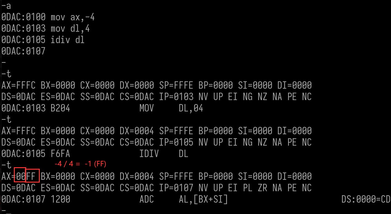

有符号除法 IDIV
•格式:
IDIV   Reg/Mem
•功能:
影响标志位:AF、CF、OF、PF、SF和ZF。
注意:
1除法指令功能是用显式操作数去除隐含操作数,可得到商和余数。当除数为0,或商超出数据类型所能表示的范围时,系统会自动产生0号中断。

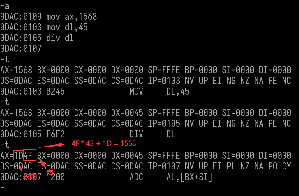

除法溢出
•被除数远大于除数时,所得的商就有可能超出它所能表达的范围。
•idiv除法溢出:
–字节除时商不在-128~127范围内,或者在字除时商不在-32768~32767范围内。
•div除法溢出:
–8位除法运算结果大于8位,16位除法运算结果大于16位。
举例:ax = FFFF,bl = FF,div bl
结果:相当于FFFF / FF = 101 ,此时AH显然放不下,所以商溢出了。
1568/1 结果 al 放不下 , 看结果好像没溢出,但是看代码地址可以看出已经不是我们的代码地址了,已经跳走了(抛异常 除0中断),已经崩了

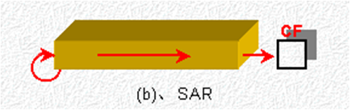

算术左移SAL 算术右移SAR
它们的指令格式如下:
格式:**SAL/SAR Reg/Mem, CL/Imm**
作用:
  • SAL把目的操作数的低位向高位移,空出的低位补0;
  • SAR把目的操作数的高位向低位移,空出的高位用最高位(符号位)填补
受影响的标志位:CF、OF、PF、SF和ZF(AF无定义)。
SAL:把目的操作数的低位向高位移,空出的低位补0,移出来的最后一位 进 CF;
SAR:把目的操作数的高位向低位移,空出的高位用最高位(符号位)填补,移出来的最后一位 进 CF。可用于有符号位除法(除 2 的 n次幂)

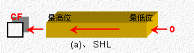

逻辑左移 SHL 逻辑右移 SHR
原理:逻辑左移/右移指令只有它们的移位方向不同,移位后空出的位都补0
指令格式SHL/SHR Reg/Mem, 1/CL
SHL:把目的操作数的低位向高位移,空出的低位补0,移出来的最后一位 进 CF;
SHR:把目的操作数的高位向低位移,空出的高位用最高位(符号位)填补,移出来的最后一位 进 CF。
