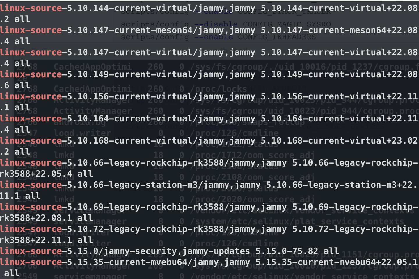

插曲 : 源码选择的简单见解(官方的源码只能官方镜像用,升级和降级一定要注意源码标注的系统版本
sudo apt list |grep linux-source
linux-source-5.10.69-legacy-rockchip-rk3588/jammy,jammy 5.10.69-legacy-rockchip-rk3588+22.08.1 all
第一 源码要与相匹配的设备 rockchip-rk3588
第二 版本必须是22.08 如果不符合 就大概率不启动
所以 我们可以在wiki下从源码挑镜像
从这里可以拿到所有armbian的版本
67cK9s2c8@1M7s2y4Q4x3@1q4Q4x3V1k6Q4x3V1k6Y4K9i4c8Z5N6h3u0Q4x3X3g2U0L8$3#2Q4x3V1k6J5j5h3c8^5j5g2)9J5k6r3u0#2K9h3I4V1i4K6u0r3M7X3!0U0K9#2)9J5k6o6g2T1i4K6u0r3M7X3g2D9k6h3q4K6k6i4x3`.
rock@rock-5b:~/rk3588$ sudo apt list |grep linux-source |grep rockchip-rk3588
截屏2023-06-22 10.44.56
如此过滤 可以确定下可以尝试的版本

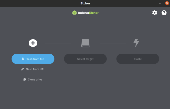

在sd卡中随便刷入一个系统(用读卡器) 用写盘工具简单写入即可

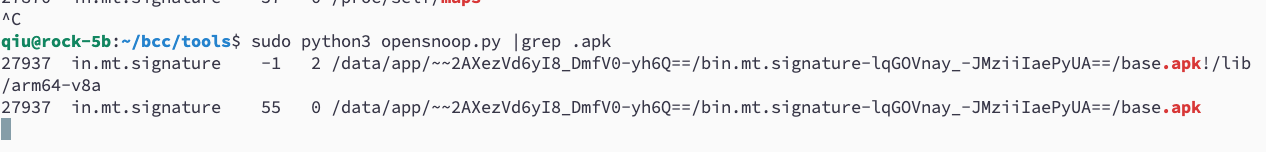

成功启动所有系统调用监控

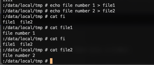

首先创建两个file1 内容 file number1
file2 file number2
开启文件重定向
CleanShot 2024-07-28 at 15.29.58
之后查看文件1
CleanShot 2024-07-28 at 15.30.34
发现是文件2的内容

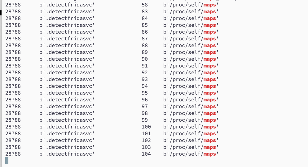

CleanShot 2024-07-28 at 15.32.17
CleanShot 2024-07-28 at 15.32.27

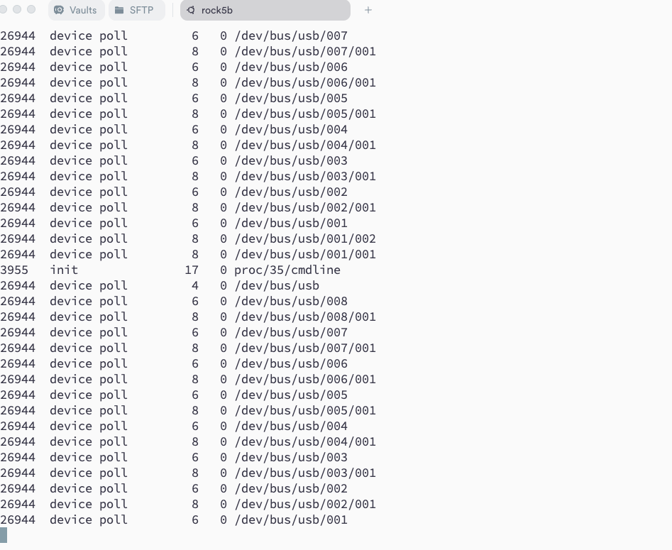

发现这个进程在不断访问自己的maps,不知道干啥呢
访问次数稳定增加,可以判断是线程循环检测,接下来就要做一些东西了
再看看他还访问其他什么了嘛
CleanShot 2024-07-28 at 15.34.26
/fd
/maps
/task
都进行了大量循环访问,那么只需要过滤进程名,做io重定向就好了

$ mkdir ~/rk3588-sdk && cd ~/rk3588-sdk
$ 内核源码从/usr/src 解压出来 命名为kernel
$ git clone -b master https://github.com/radxa/rkbin.git  # 拉取设备树
$ git clone -b debian https://github.com/radxa/build.git    # 拉取构建脚本
make rockchip_linux_defconfig
scripts/config --enable CONFIG_BPF_LSM
scripts/config --enable CONFIG_KGDB
scripts/config --enable CONFIG_FUNCTION_PROFILER
scripts/config --enable CONFIG_FTRACE_SYSCALLS
scripts/config --enable CONFIG_BPF_KPROBE_OVERRIDE
scripts/config --enable CONFIG_TRACE_EVENT_INJECT
scripts/config --enable CONFIG_HIST_TRIGGERS
scripts/config --enable CONFIG_SCHED_TRACER
scripts/config --enable CONFIG_IRQSOFF_TRACER
scripts/config --enable CONFIG_FUNCTION_TRACER
scripts/config --enable CONFIG_STACK_TRACER
scripts/config --disable CONFIG_MAGIC_SYSRQ
scripts/config --enable CONFIG_IKHEADERS
scripts/config --enable CONFIG_DEBUG_INFO_BTF
scripts/config --enable CONFIG_ASHMEM
scripts/config --enable CONFIG_ANDROID
scripts/config --enable CONFIG_ANDROID_BINDER_IPC
scripts/config --enable CONFIG_ANDROID_BINDERFS
scripts/config --set-str CONFIG_ANDROID_BINDER_DEVICES ""
scripts/config --enable CONFIG_PSI
make savedefconfig
cp defconfig arch/arm64/configs/rockchip_linux_defconfig
