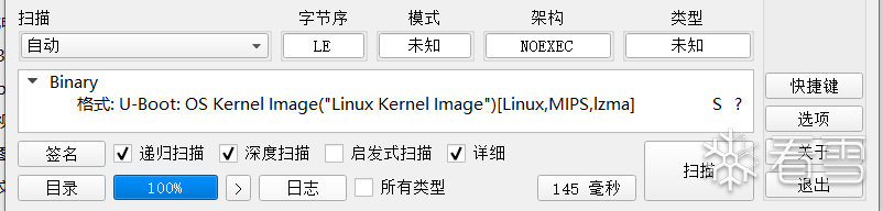

下载后就可以检查一下文件的属性了:

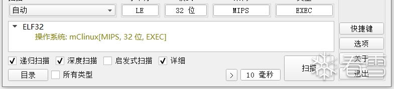

文件属性:U-Boot: OS Kernel Image("Linux Kernel Image")[Linux,MIPS,lzma]

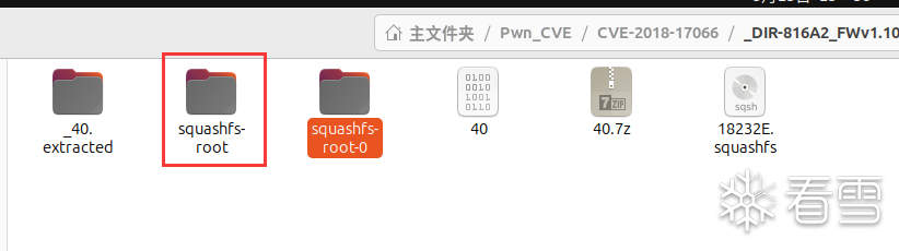

直接到Ubuntu里面提取一下固件文件:
binwalk 是一种常用于数字取证和二进制分析的工具。你提供的命令 binwalk -Me DIR-816.img 是用来执行 binwalk 的特定操作的。下面解释一下命令中每个部分的含义:
提取出来的文件:
SquashFS 是一套基于Linux内核使用的压缩只读文件系统。该文件系统能够压缩系统内的文档,inode以及目录,文件最大支持2^64字节,简介:squashfs介绍和安装_unsquashfs-CSDN博客
squashfs-root就是我们需要找到的根目录!

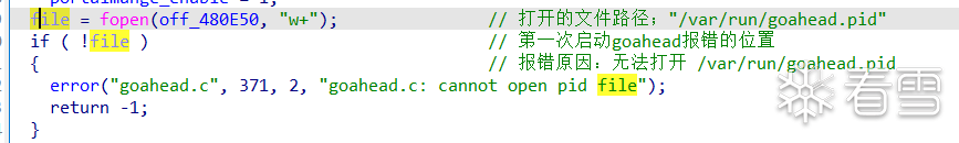

运行后发现报错!

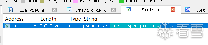

在ida找到该字符串:
分析该文件的报错原因是因为没有"/var/run/goahead.pid"
解决方案手动创建一个:

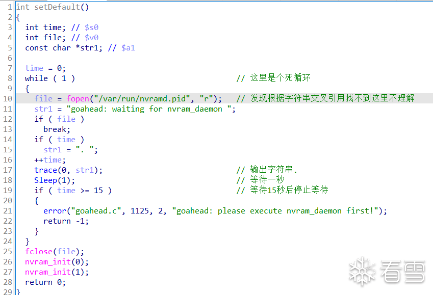

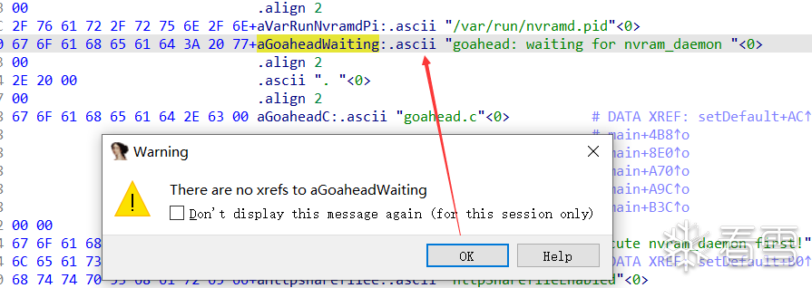

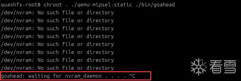

完成第一个报错修复后重新仿真程序,程序继续执行时出现错误:"waiting for nvram_daemon",如下图所示。
根据ida继续找到字符串,发现不可以使用交叉引用,大概率是因为进行了混淆!
根据下面的字符串"goahead.c"的交叉引用找到了目标位置!还可以通过动态调试来定位!
分析发现原因,这两个字符串是通过偏移来定位的,还发现个问题这里的fopen的第二个参数是再调用fopen后才传入的不理解:
这里就算IDA的伪代码了!
解决方案继续手动创建文件。

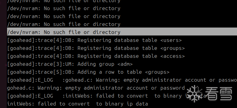

继续运行发现有很多东西不存在继续创建,再看下最主要的报错是:

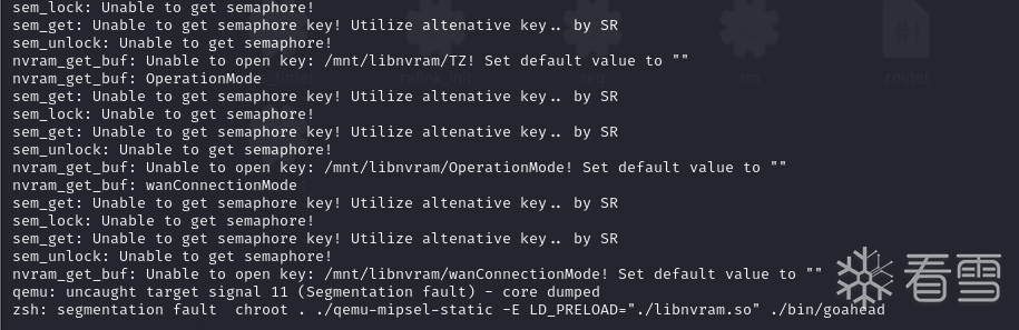

initWebs: failed to convert to binary ip data,缺少二进制ip数据

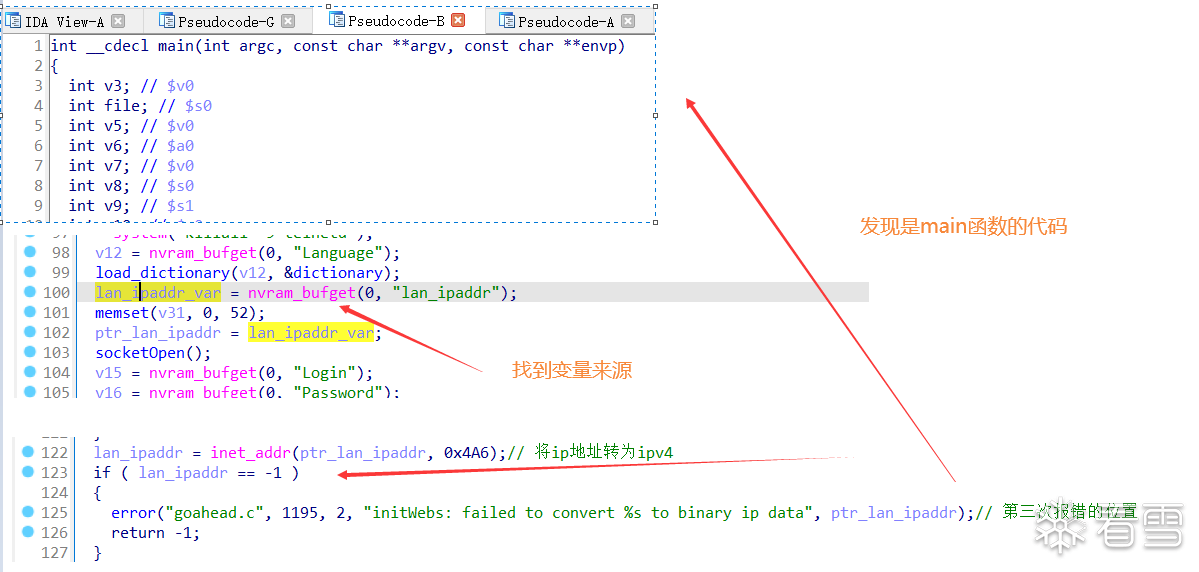

根据字符串锁定位置:
报错原因:nvram_bufget函数无法读取lan_ipaddr,而nvram_bufget是从/dev/nvram中读取数据。
这里的解决方案:
还有其他解决方案:

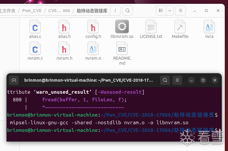

由于报错函数是nvram_bufget所以我们只需要劫持这个函数所在的so文件我们就可以实现正常的ip地址获取了!
FirmAE提供的libnvram库源码:FirmAE/sources/libnvram/config.h at master · pr0v3rbs/FirmAE (github.com)
为了适配环境做一些相应的修改:
接下来成功编译:
经过上面的步骤发现网卡不对,在ubnutu上网卡为ens33,还是切换到kali进行实现步骤如上:
先ida动态调试一下手动修改值:
IDA动态调试附加上这个端口!
修改地址:0x45CDD4 (将v0的赋值修改为0,就不会报错了)

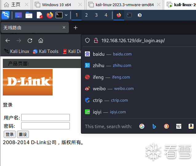

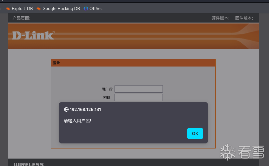

成功运行之后就会出现登录页面,在浏览器访问ip地址后:
成功!!
在这里需要绕过路由的账号和密码!
有两种方式可以绕过:
找到这个页面并且修改里面的前端检验逻辑,将非空检查这些代码去除:
这样就可以成功绕过!将账号密码都置空,从而绕过strcmp的对比!!

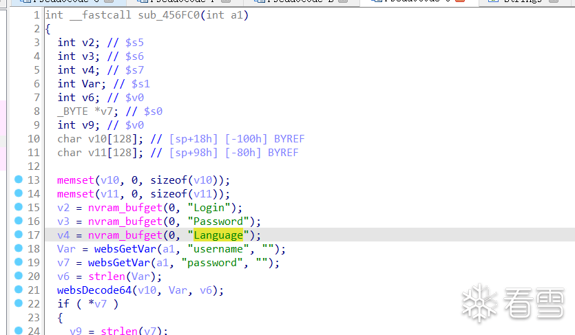

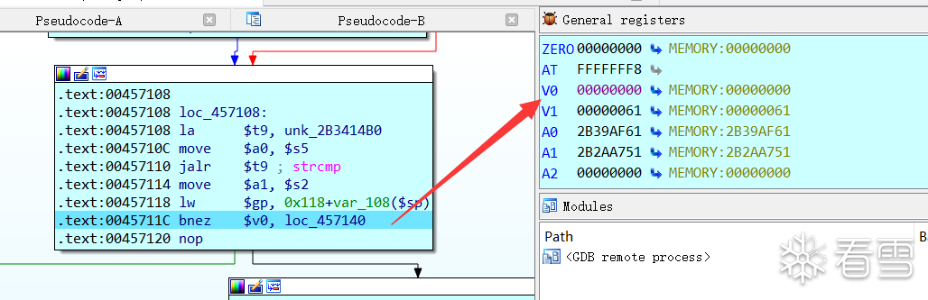

成功锁定函数:
在该位置下断点并且修改v0为0

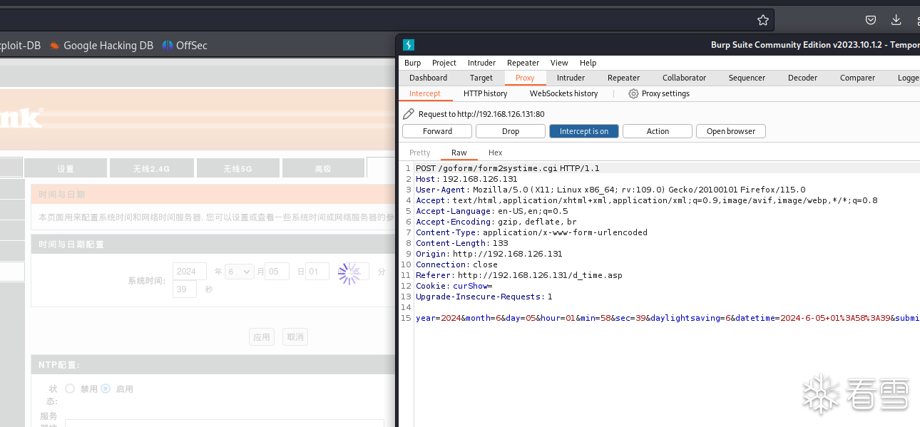

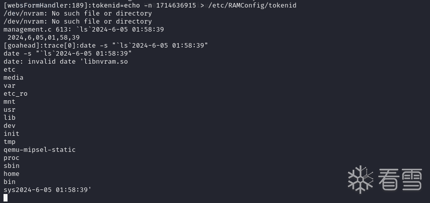

由于kali2023自带bp,所以可以直接使用bp拦截实现命令注入:
ls写入date数据段,实现命令注入成功!
通过拼接字符串将ls嵌入命令中实现任意命令执行!

li      $s3, dword_480000                # 定位字符串的基址1
li      $s2, aEttimeoutDocum             # 定位字符串的基址2
loc_45C72C:                              # CODE XREF: setDefault+98↓j
la      $t9, fopen                       # 传入要调用的函数fopen地址
addiu   $a0, $s3, -0x3124                # 定位字符串"/var/run/nvramd.pid"
jalr    $t9 ; fopen                      # 调用fopen函数
addiu   $a1, $s2, 0x4CDC                 # 根据偏移发现地址474CDC,是一个单词的字母"r"

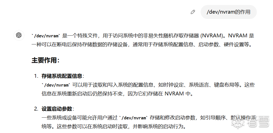

知识的拓展:
在Linux操作系统中,硬件设备也被看做文件来处理,/dev/nvram是非易失性存储器nvram设备_(具体概念在5.3.2章节进行介绍)_。
`/dev/nvram` 提供了一种方便的方式来访问和管理系统的非易失性存储器,可以用于存储系统配置、启动参数和硬件设置等重要信息,是其他硬件用来存储信息的地方
知识的拓展:
