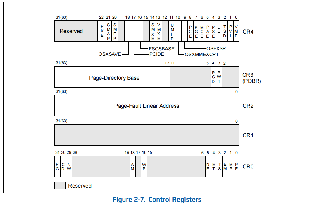

控制寄存器(CR0、CR1、CR2、CR3、CR4如下图)确定了处理器的操作模式和当前正在执行的任务的特征。这些寄存器在所有32位模式和兼容性模式下都是32位的。
这几个控制寄存器的作用如下:
  • CR0:包含控制处理器的操作模式和状态的系统控制标志
  • CR1:保留
  • CR2:包含页面故障的线性地址(导致页面故障的线性地址)。当CPU访问了某个无效的就会产生缺页异常,此时CPU就会讲引起缺页异常的线性地址放到控制寄存器CR2中
  • CR3:包含分页结构层次结构基础的物理地址和两个标志(PCD和PWT)。只指定基本地址的最重要的位(减去下面的12位);地址的下12位被假定为0。因此,第一个分页结构必须与页面(4-KByte)边界对齐。PCD和PWT标志控制处理器内部数据缓存中的分页结构的缓存(它们不控制页面目录信息的TLB缓存)。
  • CR4:包含一组启用多个架构扩展的标志,并指示对特定处理器功能的操作系统或执行支持
对于CR0寄存器比较重要的几个标志是:
  • PE位:CR0的位0是启用保护标志。当PE=1时为保护模式,否则为实模式,这个标志开起段级保护,而并没有页级保护
  • PG位:用于启用分页机制,从386开始的所有IA-32处理器都支持该标志。通常,操作系统在启动早期,初始化内存实施,并通过这一位正式启用页机制。
  • WP位:对于Intel 8086或以上的CPU,该位为写保护标志,当开起WP位,ring0程序是不可以对只读页面进行写操作。也就是说,当CPL<3的时候,如果WP=0,则可以读写任意物理页,只要线性地址有效。否则,只能读取任意地址,但对于只读页面不能进行写操作。

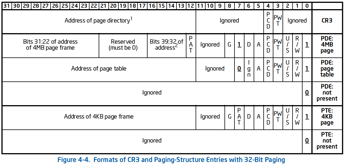

在此模式下,控制寄存器CR3的结构如图4-4该寄存器的12~31位(高20位)保存的是页目录的起始地址。因此,第一个分页结构必须与页面(4-KByte)边界对齐。低12位包含分页结构层次结构基础的物理地址和两个标志(PCD和PWT)。PCD和PWT标志控制处理器内部数据缓存中的分页结构的缓存(它们不控制页面目录信息的TLB缓存)。
关于PDE和PTE的内容在下面会有讲解,这里先给出结构中的几个位的含义方便后面讲解:
名称比特位含义
P0物理页面是否存在,1表示存在
R/W1读写权限,0代表只读,1代表可读写
U/S2特权级别,0代表管理权限,1代表用户权限
PWT3页面级别写入(Page Write Through)。PWT=1时 写Cache的时候也要将数据写入内存中
PCD4禁用页面级缓存(Page Cache Disable);PCD=1时,禁止某个页写入缓存,直接写内存
A5已访问;指示此条目是否已用于线性地址转换
D/ignore6忽略
PS7页大小,0表示4KB,1表示MB
G8全局页
PAT7或12页属性表中的索引
2.分页模式介绍
当CR0的PG标志为1,CR4的PAE为0时,CPU使用32位经典分页模式。所谓经典模式,是相对于后来的PAE模式而言,它是80386所引入的。此模式为2级页表,在这个模式下,页表结构为两级,第一级称为页目录表,第二级称为页表。
页目录表是用来存放页目录表项(PDE)的线性表。每个页目录占1个4KB内存页,每个PDE的长度为32比特位(4字节),因此每个页目录表中最多包含1024个PDE。由图4-4可知,每个PDE中的内容可能有三种格式,当P位为0,则此时PDE无效,当P为1时,又分为两种一种用于指向4KB的下一集页表,另一种用于指向4MB的大内存页。
当PS等于0,也就是PDE的第七位为0的时候,代表的是4KB内存页,此时高20位代表该PDE所指向页表的起始物理地址的高20位,该起始物理地址的低12位固定为0,所以页表一定是按4KB边界对齐的。
当PS等于1,也就是PDE的第七位为1的时候,代表的是4MB内存页,此时高10位代表的是4MB内存页的起始物理地址高10位,该起始地址的低22位固定为0,因此4MB的内存页一定是按4MB进行边界对齐。
页表用来存放页表表项(PTE)的线性表。每个页表占一个4KB的内存页,每个PTE的长度为32比特位,因此每个页表最多包含1024个PTE。2MB和4MB的大内存页是直接映射到页目录表项,不需要使用页表。由图4-4可知,每个PTE分为两种格式,当P为0,此时PET无效,当P为1时,高20位代表的是4KB的内存页的起始物理地址的高20位,该起始物理地址的低12位假定为0,所以4KB内存页都是按4KB进行边界对齐。

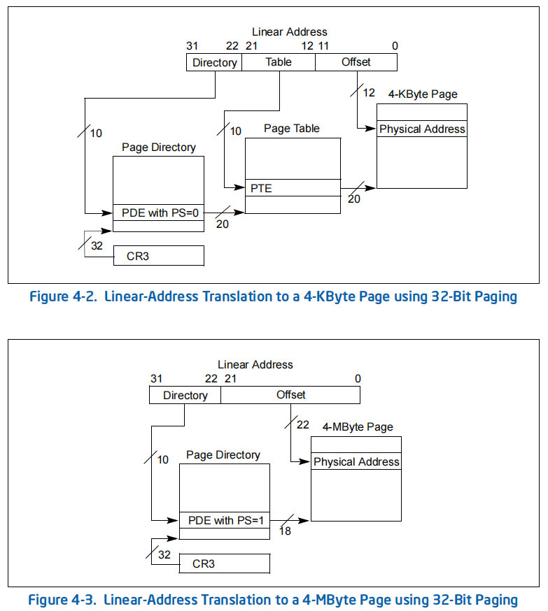

有了前面的基础,下面看一下CPU是如何利用页目录表和页表等数据结构将一个32位的虚拟地址翻译为32位的物理地址的。其过程可以概括为以下的几个步骤:
  1. 通过CR3寄存器定位到页目录的起始地址,取线性地址的高10位作为索引选取页目录的一个表项,也就是PDE。
  2. 判断PDE的PS位,如果为1,代表这个PDE指向一个4MB的大内存页,PDE的高10位便是4MB内存页物理地址的高10位,线性地址的低22位是页内偏移。将二者合并起来便得到了物理地址。如果PS位是0,那么根据PDE中的页表基地址(取PDE的高20位,低12位设为0)定位到页表。
  3. 取线性地址的12位到21位(共10位)作为索引选取页表的一个表项,也就是PTE。
  4. 取出PTE中的内存页基地址(取PTE的高20位,低12位设为0)。
  5. 取线性地址的低12位作为页中偏移与上一步的内存页基地址相加便得到物理地址。
下图是上述过程的图示:

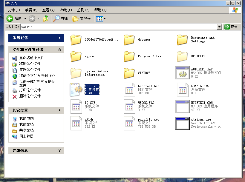

接下来通过几个练习来体会上述内容,首先默认情况下Windows系统开起的不是经典32位分页模式,以XP系统为例,要开起经典32位模式只需要打开C盘中隐藏的boot.ini文件。
随后将noexecute改为execute,此时就打开了经典32位模式。

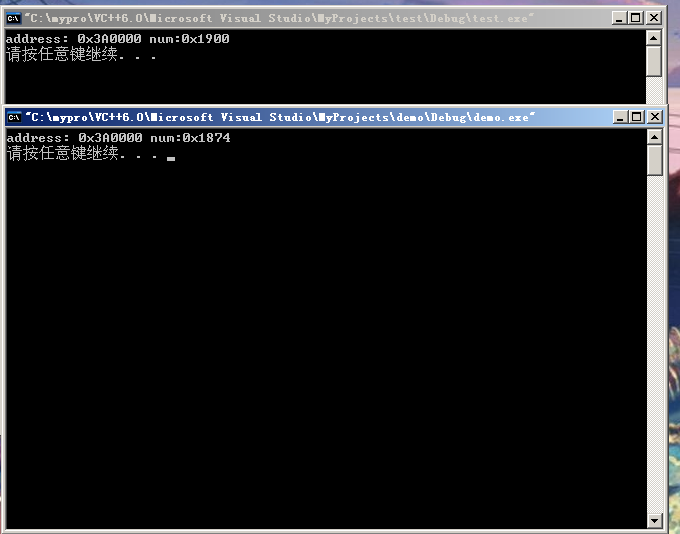

结果如下图所示
两个进程申请到的虚拟地址都是0x003A0000,将对应的二进制分成三部分作为索引,分别是00 0000 0000(0x0),11 1010 0000(0x3A0),0000 0000 0000(0x0)。

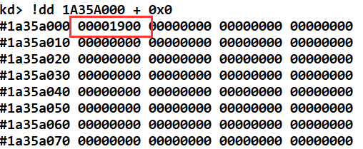

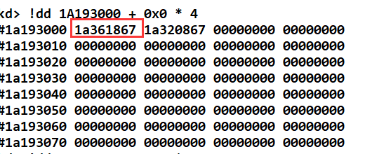

test.exe进程CR3为0x1A193000
将0x1A193000高20位作为PDE表的基地址,将虚拟地址高10位的0x0作为索引找到对应的PDE

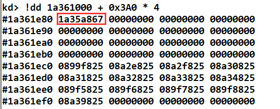

将PDE的第12位清0得到PTE表的基地址,将虚拟地址中间10位最为索引获取对应的PTE
接着取出PDE并将低12位清0,0x1A35A000作为物理页基地址,并将虚拟地址最后的12位作为偏移在内存中找到保存的0x1900
demo.exe进程的CR3为0x18A7C000
同样经历上述过程可以获得保存在内存中的0x1874
上面的结果可以看到,两个进程都在虚拟地址0x003A0000写入了数据,但是经过分页模式以后,test进程最终保存数据的物理页是0x1A35A000,而demo进程最终保存数据的物理页是0x18C57000。
由此可以得出结论,不同进程之所以可以在同一虚拟地址读写内存,是因为虚拟地址会因为分页模式而映射到不同的物理页上。

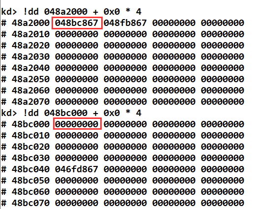

使用WinDbg来观察虚拟地址为0的时候,PDE和PTE的情况,首先获得test的CR3为0x048A2000
接着查看对应的PDE和PTE如下:
可以看到PDE是有效的但是PTE是无效的,这也是为什么0地址不能读写的,所以想要让0地址可以读写,就需要为其挂上有效的PDE和PTE。

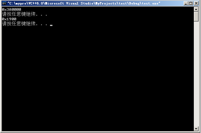

更改代码如下,下面的代码申请了一块有效的虚拟地址
#include <cstdio>
#include <windows.h>
int main()
	PDWORD pDwNum = (PDWORD)0;
	PDWORD pDwNum2 = (PDWORD)VirtualAlloc(NULL, 0x4, MEM_COMMIT | MEM_RESERVE, PAGE_READWRITE);
	if (pDwNum2)
		*pDwNum2 = 0x1874;
		printf("0x%X\n", (DWORD)pDwNum2);
		system("pause");
		*pDwNum = 0x1900;
		printf("0x%x\n", *pDwNum);
		system("pause");
	return 0;

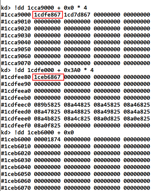

首先获取test进程的cr3为0x1CCA9000。
首先获取pDwNum2的PDE和PTE。
由输出可知,PDE和PTE分别是0x1CDFE867和0x1CEB6867,接着在将这两个值赋给0地址的PDE和PTE
此时在查询0地址的PDE和PTE可以看到,此时的0地址已经有了合法的PDE和PTE
此时程序就可以对0地址进行读写

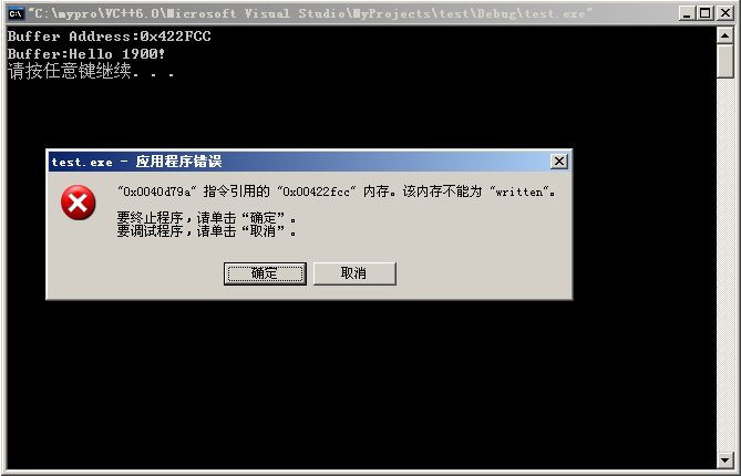

c.常量读写
正常情况下下面这段代码的运行是会出错的,因为它对常量区保存的字符串进行更改
#include <cstdio>
int main()
	char *pBuffer = "Hello 1900!";
	printf("Buffer Address:0x%X\nBuffer:%s\n", (DWORD)pBuffer, pBuffer);
	system("pause");
	for (int i = 0; i < strlen(pBuffer); i++)
		pBuffer[i] = 'A';
	printf("%s\n", pBuffer);
	return 0;
此时程序会报不可写的错误

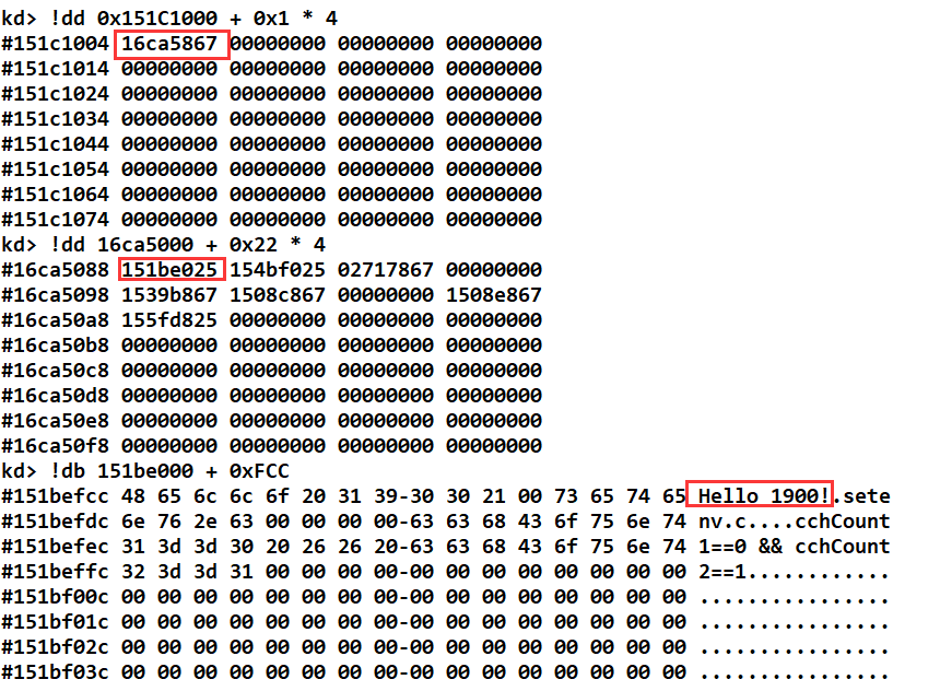

接下来使用上面的方法查看常量区地址的PDE和PTE,首先对地址0x00422FCC进行拆分,得到索引00 0000 0001(0x1) 00 0010 0010(0x022)以及偏移0xFCC。
查询进程的cr3为0x151C1000
在使用这个cr3的值来获得物理地址
在这个过程中发现PDE和PTE分别等于0x16CA5867和0x151BE025,最低4位的二进制分别是0111和0101,根据图4-4可以知道,PDE和PTE的第1个比特位是(R/W)位,该位可以指定对应物理页的读写属性,而物理页的读写属性是由PDE和PTE的属性共同决定的,此时PTE的R/W为0,这就让对应的物理页是只读的物理页,这就是为什么程序对常量区保存的数据进行修改会出错。
所以此时只要使用以下命令修改PTE使其为可读可写
kd> !ed 0x16CA5088 0x151be027
此时程序就可以正常对常量区的内容进行修改

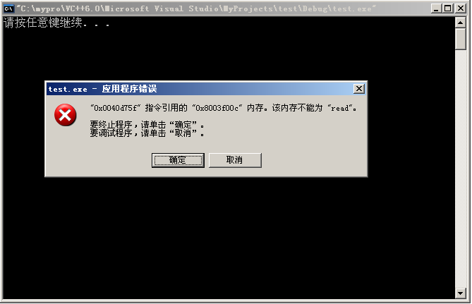

d.高位地址读写
正常情况下,运行在用户层的程序是无法读写高2G的内存的
#include <cstdio>
int main()
	PDWORD pNum = (PDWORD)0x8003F00C;
	system("pause");
	printf("0x%X\n", *pNum);
	return 0;
可以看到程序运行起来以后报了不可读的错误

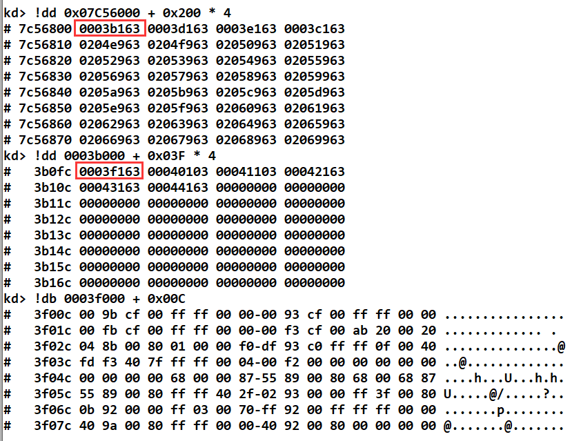

依然通过上面的方法来查看情况,首先将地址0x8003F00C拆分出索引10 0000 0000(0x200) ,00 0011 1111(0x03F)与偏移0x00C。使用WinDbg获取进程的CR3为:0x07C56000。
接着查看地址的PDE和PTE:

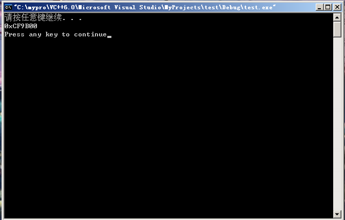

可以看到虚拟地址0x8003F00C的PDE和PTE分别为0x0003B163和0x0003F163,它们的最低4位都是3,对应二进制为0011,根据图4-4可以知道第2个比特位(U/S位)代表特权级别,如果为0则说明需要ring0权限才可以读取,如果是1则不需要,此时U/S位为0,所以在用户层是无法读取的,想要在用户层对其进行读写,就需要使用下面的命令将U/S位改成1,这样就无需ring0权限才可以读写
kd> !ed 0x7c56800 0x0003b167
kd> !ed 0x3b0fc 0003f167
可以看到,修改以后,成功将地址中的内容读取出来

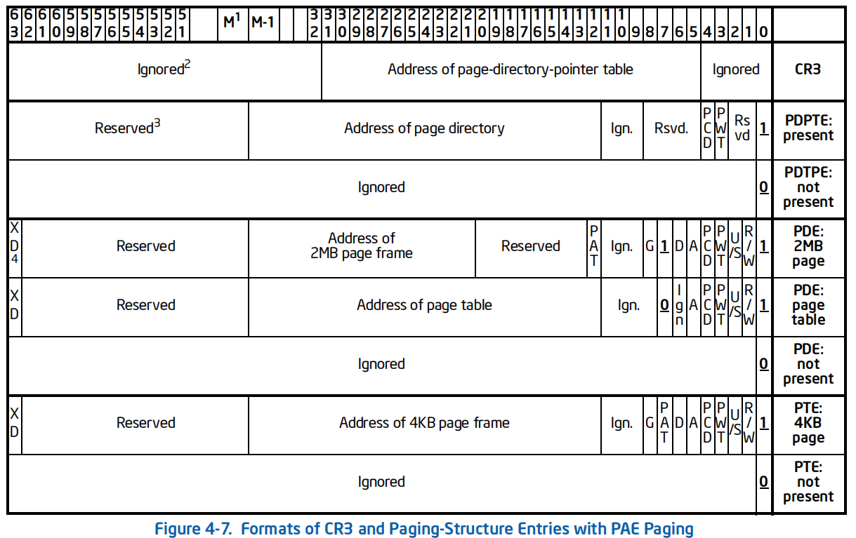

在此模式下的CR3寄存器以及PDPTE,PDE,PTE的结构如图4-7所示,在该模式下PDE和PTE的位数变多,且新增了一个PDPTE结构。
在该模式下的PDE和PTE的最后一位是XD位(在AMD中为NX位),为执行禁用位。当XD=1时,对应的物理页的数据是无法被当成指令执行的。也就是说,Intel为我们做了硬件保护,将相应的物理页面的XD位置1,那么即使攻击者有办法跳转到相应的地址,也无法成功执行指令。
