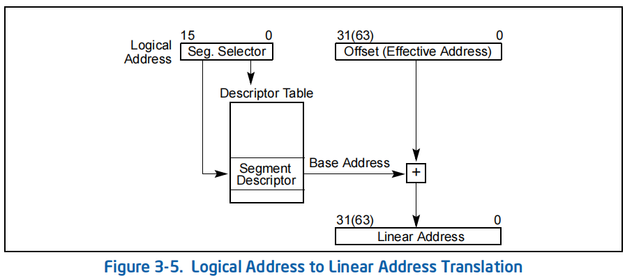

内存是计算机系统的关键资源,程序必须被加载到内存中才可以被CPU所执行。程序运行过程中,也要使用内存来记录数据和动态信息。在一个多任务系统中,每个任务都需要使用内存资源,因此系统需要有一套机制来隔离不同任务所使用的内存。要使用这种隔离既安全又高效,那么硬件一级的支持是必须的。IA32 CPU提供了多种内存管理机制,这些机制为操作系统实现内存管理功能提供了硬件基础。
CPU的段机制提供了一种手段可以将系统的内存空间划分为一个个较小的受保护区域,其中每个区域称为一个段。每个段都有字节的起始地址(基地址),边界(limit),和访问权限等属性。当根据(段基址:段偏移)来获取程序的逻辑地址的时候,就需要将段寄存器中保存的基地址加上偏移地址才可以获得,比如ds:[0x12345678]这个地址,最终会获得的逻辑地址就是ds段寄存器中保存的基地址加上0x12345678。下图就是这一过程的说明
而段寄存器中的基地址在何处,如何被加载就需要理解段机制,要理解这一套机制,就需要理解IA-32 CPU的段寄存器,段选择子以及段描述符的内容。

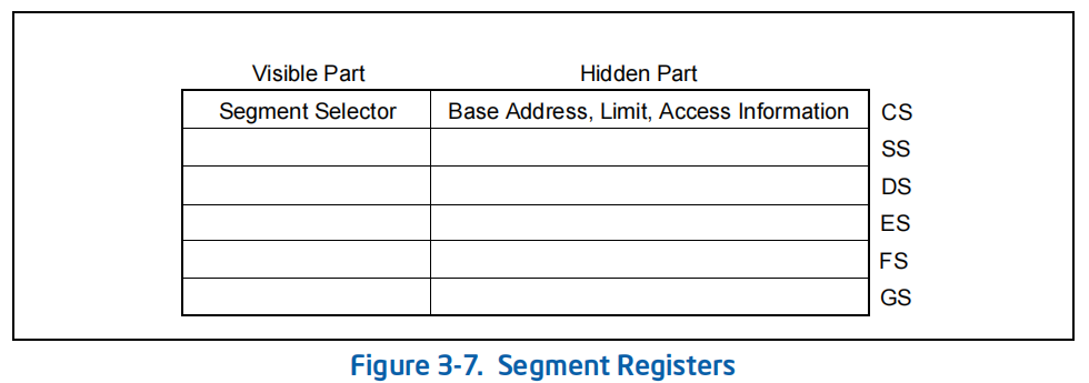

段寄存器的结构如下图所示
一个段寄存器以供有96位,其中的16位段选择子是可见的,其余的80位不可见的部分中包含着32位的基地址,32位的边界以及16位的段属性。当段寄存器加载16位的段选择子的时候,处理器还会从段描述符中加载不可见的80位的内容。

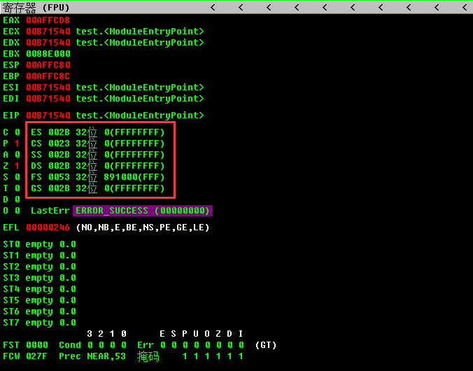

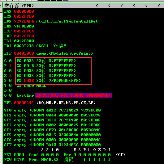

为了让程序正常运行,操作系统在程序加载进内存要执行之前都会初始化段寄存器的值,不同操作系统初始化的值是不一样的。下图就是在我的Win10系统中对段寄存器的情况:
这些段寄存器的各项值的内容如下:
段寄存器 | 段选择子 | 基地址 | 边界 | 访问权限 |
ES | 0x002B | 0x0 | 0xFFFFFFFF | 可读,可写 |
CS | 0x0023 | 0x0 | 0xFFFFFFFF | 可读,可执行 |
SS | 0x002B | 0x0 | 0xFFFFFFFF | 可读,可写 |
DS | 0x002B | 0x0 | 0xFFFFFFFF | 可读,可写 |
FS | 0x0053 | 0x7FFDE000 | 0x00000FFF | 可读,可写 |
GS | 0x002B | 0x0 | 0xFFFFFFFF | 可读,可写 |
可以看到这些段寄存器多数内容都一样,除了CS属性可执行不可写,FS的基地址和边界不同和其他段寄存器不同。由于可见的只有16位,所以要证明其他80位的存在,只能通过实验进行证明。

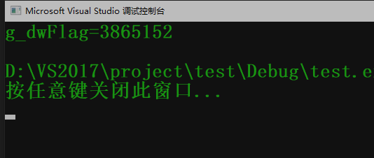

以下代码可以证明段寄存器中有32位的基地址
#include <cstdio>
#include <Windows.h>
DWORD g_dwFlag = 0;
int main()
__asm
push gs
mov ax, fs
mov gs, ax
mov eax, dword ptr gs:[0x0]
mov dword ptr ds:[g_dwFlag], eax
pop gs
printf("g_dwFlag=%d\n", g_dwFlag);
return 0;
正常情况下,程序是无法对0地址的内容进行读写的,可是当将ds段寄存器的内容改成fs段寄存器的内容的时候,就可以实现对偏移为0的地址的读写,说明此时的段寄存器中包含了基地址,这样最终得到的地址才不是0地址

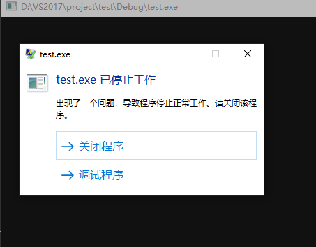

由于将fs段寄存器的内容赋值到了ds寄存器中,此时ds的边界只到0xFFF,无法访问整个进程空间了,此时对全局变量的读写超出了范围就导致程序运行的崩溃

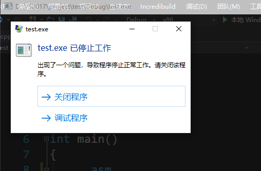

根据上表可以知道CS段寄存器是不具有可写的属性的,将ds段寄存器内容修改为cs段寄存器内容以后,在对ds段的内存区域进行写入操作程序就会崩溃。可见,将cs段寄存器并不具有可写的属性

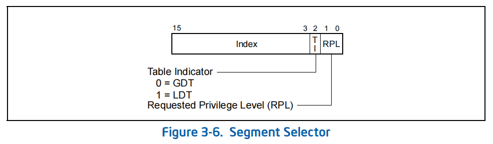

三.段选择子
96位的段寄存器中有16位可见部分是段选择子,处理器就是通过它去段描述符中加载不可见的80位加入到段寄存器中。所以段选择子并不直接指向段,而是指向定义段的段描述符,它结构如下图所示:
从图中可以知道,一个16位的段选择子分成了三个部分,这三部分的描述如下
名称 | 比特位 | 描述 |
RPL | 0-1 | 请求者特权级别 |
TL | 2 | 指定要查询的段描述符 |
Index | 3-15 | 在GDT或LDT中的8192个描述符中的一个。处理器将索引值乘以8(段描述符中的字节数),并将结果与GDT或LDT的基本地址(分别来自GDTR或LDTR寄存器)相加得到相应的段描述符地址 |
由此可知,处理器根据段选择子中的Index来获得需要的段描述符的地址,以此来加载隐藏的80位。

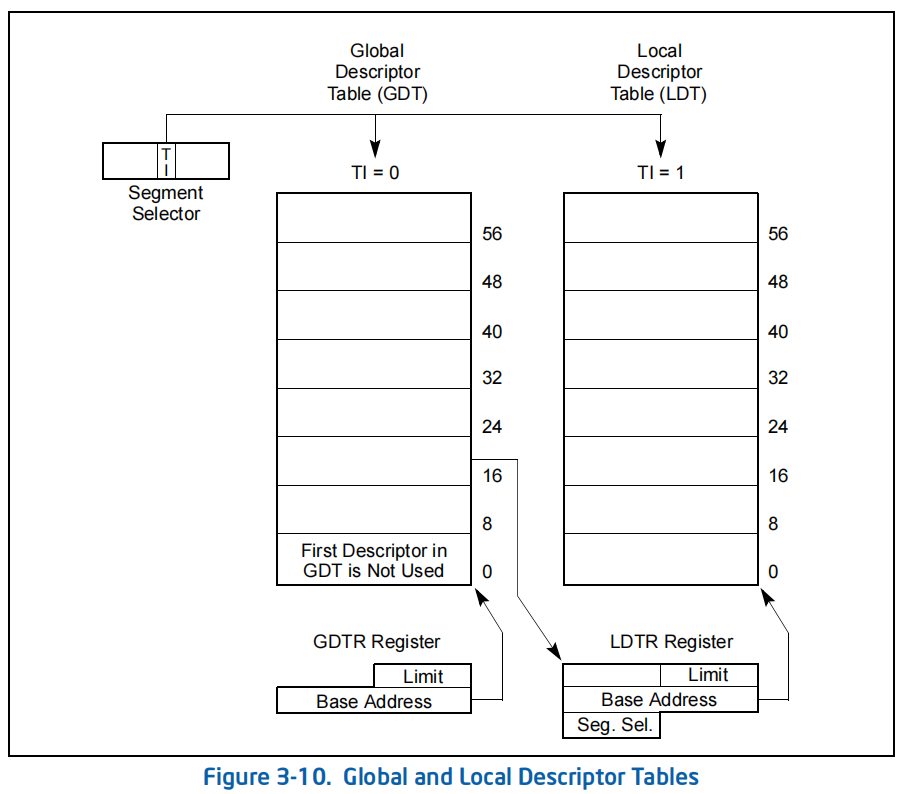

四.段描述符表
由上面内容可以知道,处理器要根据段选择子找到需要的段描述符,以此填充段选择子的隐藏的80位的内容,此时的段选择子就代表了一个段。但是,在一个多任务中通常会同时存在着很多个任务,每个任务会涉及多个段,每个段都需要一个段描述符,因此系统中会有很多段描述符,为了方便管理,系统用线性表来存放段描述符。根据用途不同,IA-32处理器有3中描述符表:全局描述符表(GDT),局部描述符表(LDT)和中断描述符表(IDT)。
GDT是全局的,一个系统中通常只有一个GDT,供系统中的所有程序和任务使用。LDT与任务有关,每个任务可以有一个LDT,也可也让多个任务共享一个LDT。IDT的数量是和处理器的数量相关的,系统通常会为每个CPU建立一个IDT。
GDTR和IDTR寄存器分别用来标识GDT和IDT的基地址和边界。这两个寄存器的格式是相同的,在32位模式下,长度是48位,高32位是基地址,低16位是边界。
LGDT和SGDT指令分别用来读取和设置GDTR寄存器。LIDT和SIDT指令分别用来读取和设置IDTR寄存器。操作系统在启动初期会建立GDT和IDT并初始化GDTR和IDTR寄存器。
当创建LDT时,GDT已经准备好,因此,LDT被创建为一种特殊的系统段,其段描述符被放在GDT表中。GDT表本身只是一个数据结构,没有对应的段描述符。

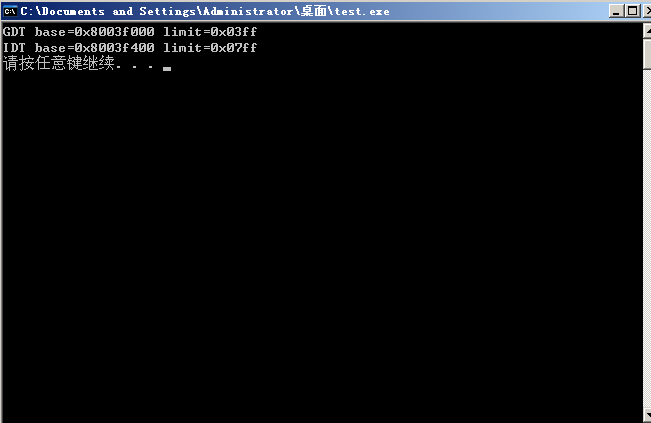

当然也可也使用下面的代码来获得对应的内容
#include <cstdio>
#pragma pack(1)
typedef struct _GDT
WORD wLimit;
DWORD dwBase;
}GDT;
typedef struct _IDT
WORD wLimit;
DWORD dwBase;
}IDT;
#pragma pack()
int main()
GDT gdt = { 0 };
IDT idt = { 0 };
_asm
sgdt gdt
sidt idt
printf("GDT base=0x%08x limit=0x%04x\n", gdt.dwBase, gdt.wLimit);
printf("IDT base=0x%08x limit=0x%04x\n", idt.dwBase, idt.wLimit);
system("pause");
return 0;
可以看到输出和WinDbg的输出是一样的

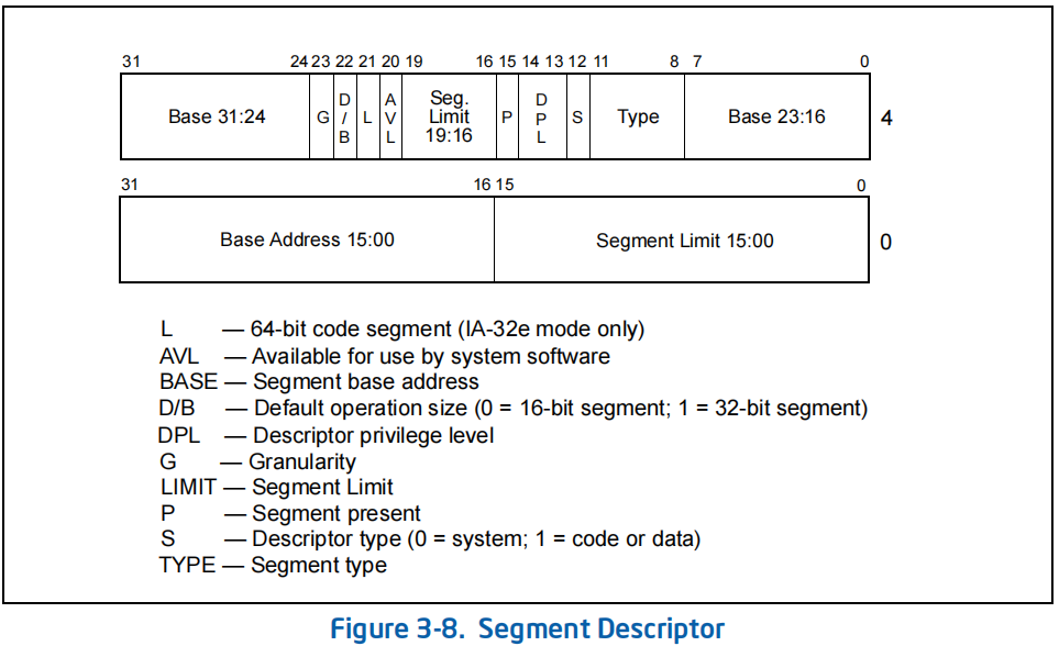

五.段描述符
在保护模式下,每个内存段都有一个段描述符,段描述符是GDT或LDT中的一种数据结构,它为处理器提供段的大小和位置,以及访问控制和状态信息。段描述符通常由编译器、链接器、加载器或操作系统或执行程序创建,但而不是应用程序。下图是段描述符的一般格式,可以看到一个段描述符占8个字节,分为高32位和低32位。
段描述符最基本的内容是这个段的基地址和边界。基地址是以4个字节表示(字节2,3,4和7),它可以是4GB线性地址空间中的任意地址(0x00000000~0xFFFFFFFF)。边界是用20个比特位表示(字节0,1和字节6的低4位),其单位由粒度位(字节6的最高位)决定,当G=0时,段边界的单位是1字节,当G=1时是4KB。因此一个段的最大边界值是(2^20-1),最大长度是2^20*4KB=4GB。
在段描述符中一共只有20位来表示边,最大为0xFFFFF,而要表示32位的边界值就需要使用到G位
下表介绍了段描述符的其他各个域的含义
域简称 | 全称 | 含义 |
S | 系统(System) | S=0代表该描述符是一个系统段,S=1代表该描述符是代码段,数据段或者堆栈段 |
P | 存在(Present) | 指示该段是否存在于内存中。如果P=0,则当将指向段描述符的段选择器加载到段寄存器中时,处理器将生成段不存在异常。内存管理软件可以使用此标志来控制哪些段实际加载到物理内存中。它除了提供分页外,还提供了一个管理虚拟内存的控件。 图3-9显示了当P=0时段描述符的格式。当P=0,操作系统或执行人员可以自由使用标记为“可用”的位置来存储自己的数据。 |
DPL | 描述符特权级(Descriptor Privilege Level) | 这两位定义了该段的特权级别(0~3),简单来说,仅当要访问该段的程序的特权级别(CPL)等于或高于这个段的级时CPU才允许其访问,否则便会抛出保护性异常(GPF)。 |
D/B | Default/Big | 对于代码段,该位表示的是这个代码段默认的位数(Default Bit)。 对于栈段,该位称为B(Big)标志。 B=1:使用32位堆栈指针(保存在ESP中) B=0:使用16位堆栈指针(保存在SP中)
对于数据段,该位称为B(Big)标志,指定了段的上界。
B=1:段的上界是0xFFFFFFFF(4GB) B=0:段的上界是0xFFFF(64KB)
Type | 段类型 | 由S位来决定段类型,具体内容见下面的分析 |
L | 64-bit代码段 | 用于描述IA-32e模式下的代码段。 L=1:代码段包含64位代码 L=0:代码段包含兼容模型的代码
AVL | Availible and reserved bits | 供系统软件(操作系统)使用 |

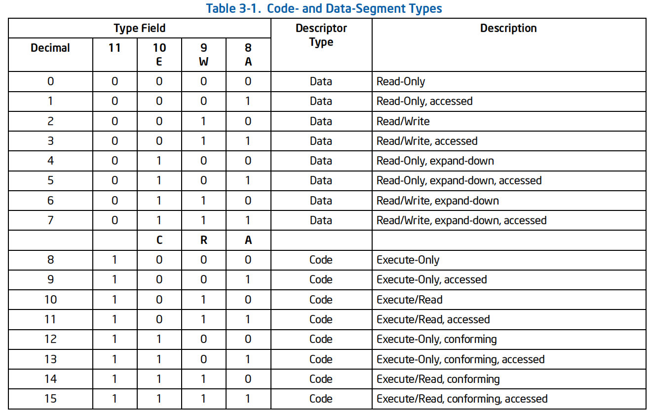

当S=1的时候,段类型为代码段,数据段或者堆栈段,此时type各比特的值以及对应的含义如下图
根据上图可以知道,type的最高位来决定这是一个数据段还是代码段,当最高位为0,这就是一个数据段,当最高位为1这就是一个代码段。无论是对数据段还是代码段,最低位(A)都是表示是否访问过,如果是1则已被访问,如果是0则未被访问。
对于数据段来说:
第9位(W)表示该段是否可写,如果是1则该段可读可写,否则可读不可写。
第10位(E)表示该段的扩展方向,如果是1则表示向上扩展,否则表示向下扩展。
对于代码段来说:
第9位(R)表示该段是否可读,如果是1则该段可执行可读,否则该段可执行不可读。
第10位(C)表示该段是否是一致代码段,如果是1则表示是,否则就不是
对于向下扩展的栈数据段,段边界指定的是该段的最小偏移,B标志用来指定偏移的最大有效值(即上边界),当B=1时,最大偏移是0xFFFFFFFF,这样,如果limit=0,那么段总长度就是4GB(G=0),如果B=0,那么上边界便是0xFFFF(64KB)。

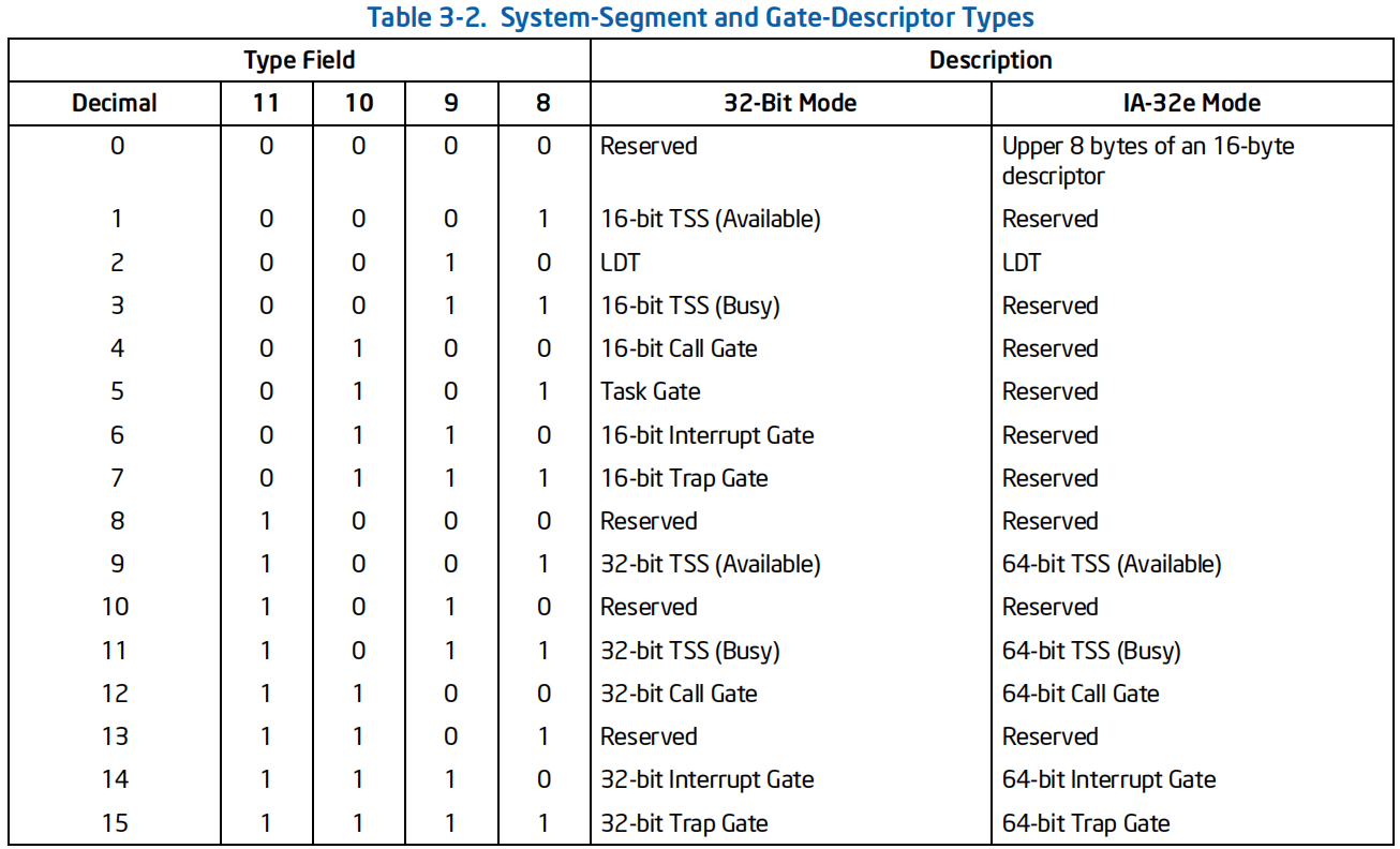

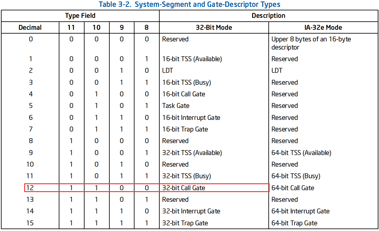

2.系统段
当S=0的时候,段类型是系统段,处理器可以识别以下类型的系统段描述:
本地描述符表(LDT)段描述符
任务状态段(TSS)描述符
调用门描述符
中断门描述符
陷阱门描述符
任务门描述符
这些描述符类型可分为两类:系统段描述符和门描述符。系统段描述符指向系统段(LDT和TSS段)。门描述符本身就是“门”,它保存指向代码段中的过程入口点(调用、中断和陷阱门)的指针,或者保存针对TSS(任务门)的段选择器
显示了系统段描述符和门描述符的类型字段的编码。请注意,IA-32e模式下的系统描述符为16字节,而不是8字节
不同的系统段有不同的特点和作用,详细内容后面再说,现在先做几个实验来熟悉上面的内容。

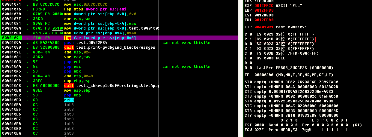

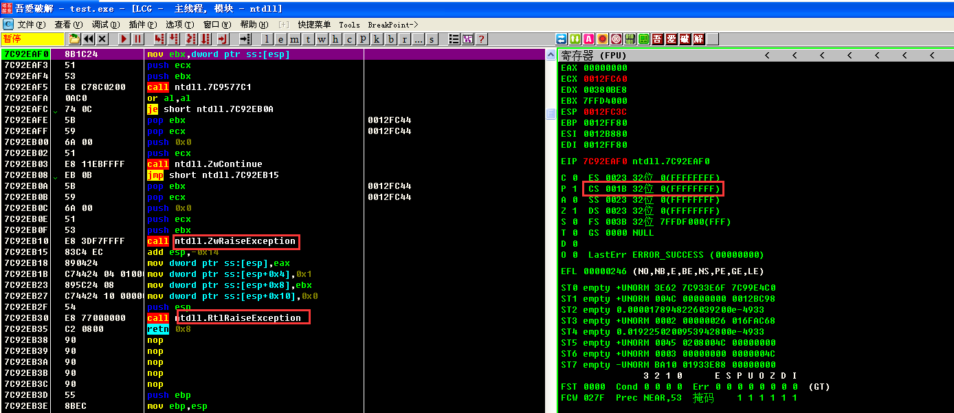

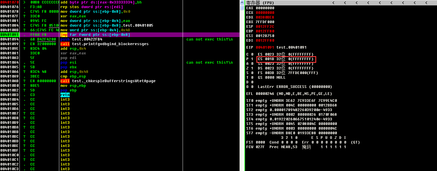

六.修改CS段寄存器

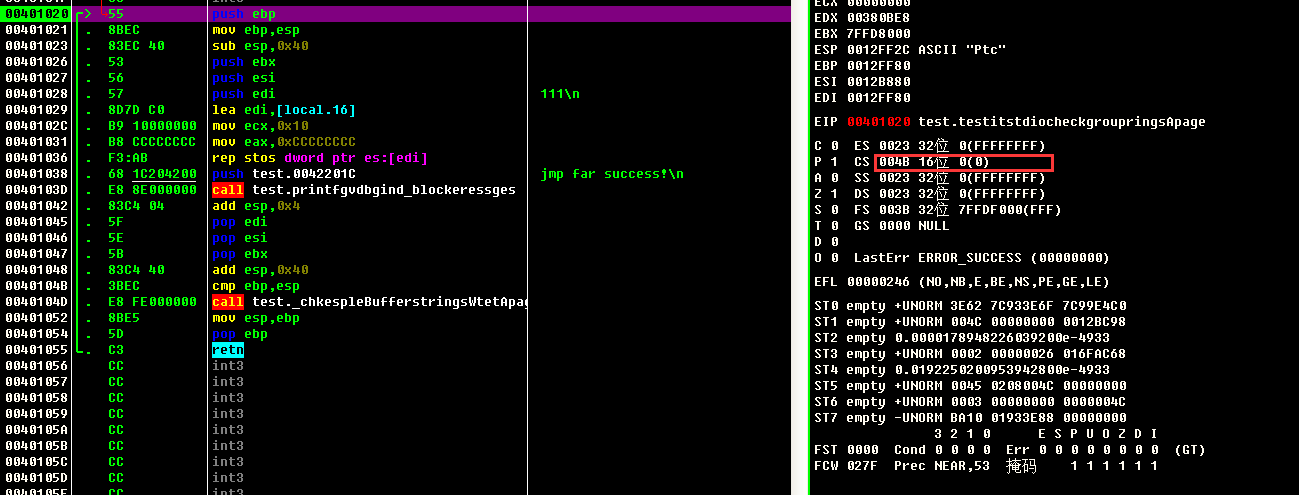

上面说过,不能像修改其他段寄存器一样修改CS段寄存器,想要修改CS段寄存器需要通过以下的方法

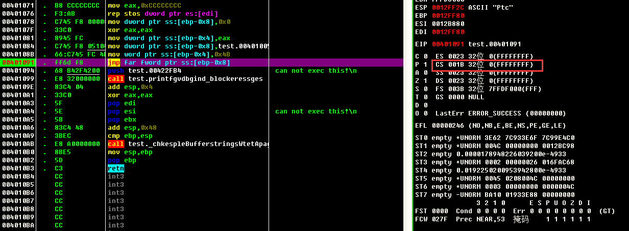

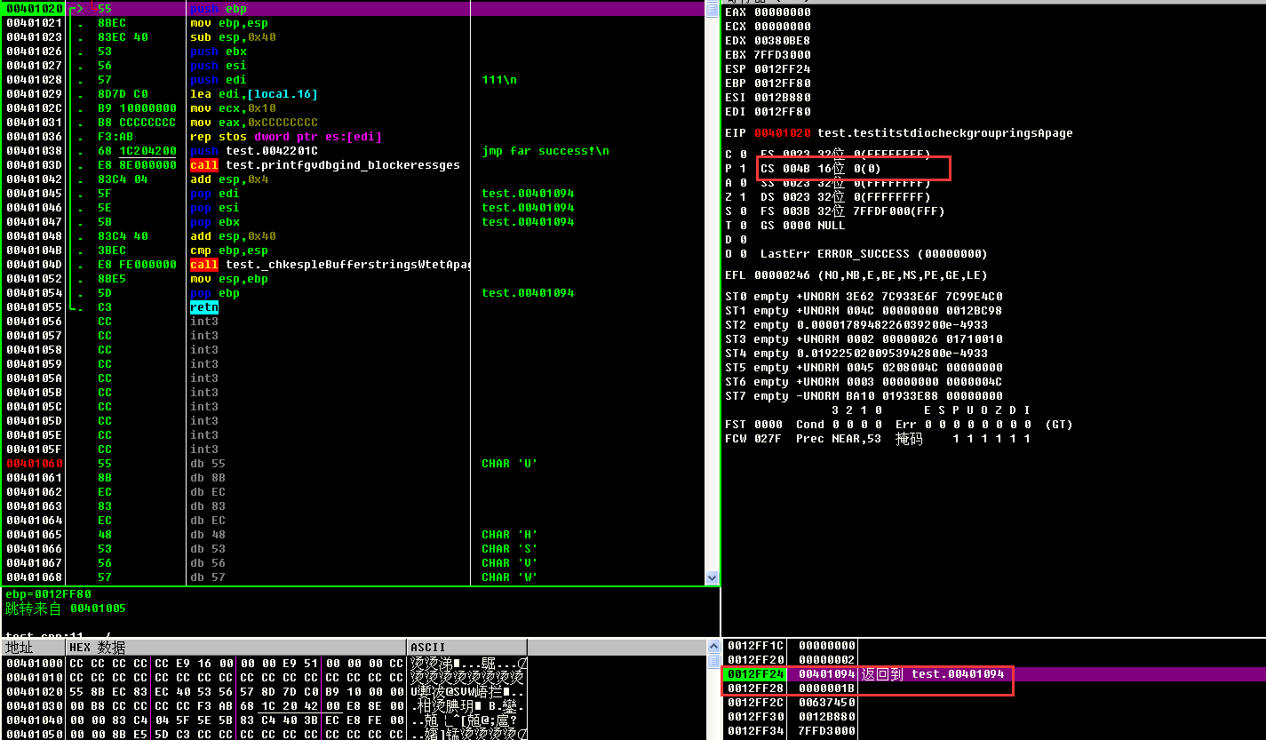

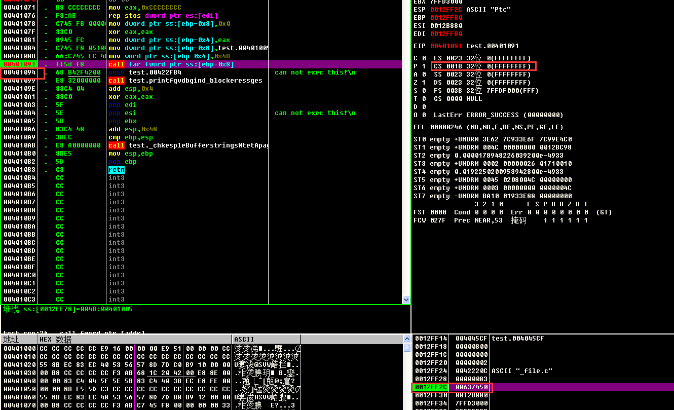

1.远跳转与长调用

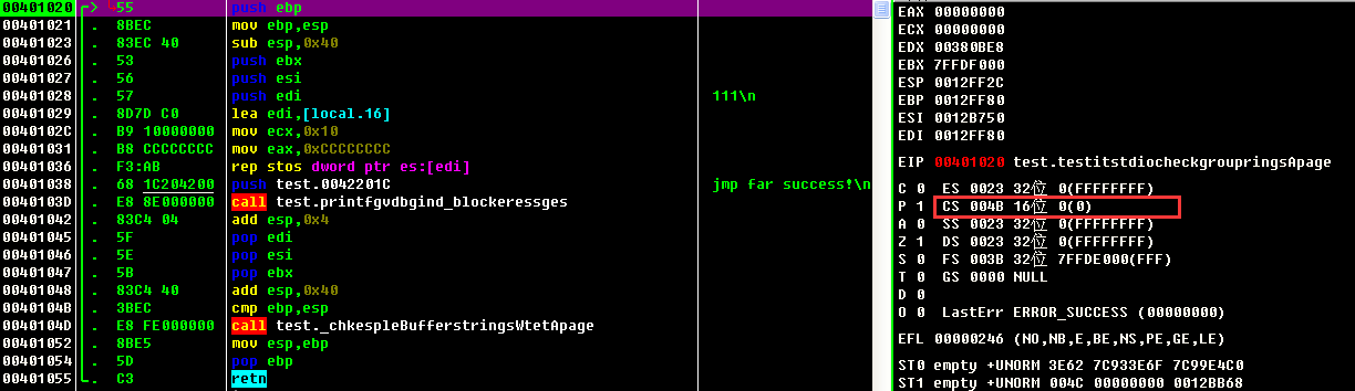

jmp far指令(指令编码为0xEA),也称为远跳转指令,该指令的格式是jmp far cs:eip,其中EIP是随后的4个字节,而cs则是EIP随后的2个字节。也就是说对于0xEA 78563412 3000,其对应的指令是jmp far 0x0030:0x12345678。
而当程序运行这条指令的时候,会按照以下步骤进行:
将0x0030作为段选择子拆分,得到TI=0。
此时就要去GDT表中查找段描述符。
找到相应的段描述符以后,进行权限检查
通过了权限检查,CPU就会将段描述符中的内容加载到CS寄存器中
CPU将CS寄存器中保存的基地址与偏移0x12345678相加就得到了要执行的代码的地址
通过第三步的权限检查分为两种情况:
也就是说,在一致代码段中,特权级低的代码(ring3)可以访问特权级高(ring0)的数据,而在一致代码段中,只能同样级别的代码段可以进行跳转。

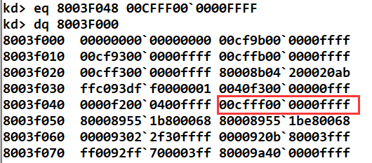

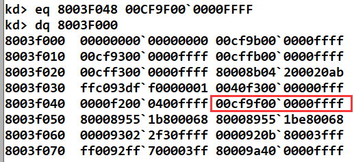

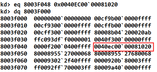

接下来就通过几个跳转实验来验证上面的内容,要完成这些实验就需要在GDT表中找到P位为0的段描述符,这样才可以构造我们想要的段描述符来实现功能
kd> r gdtr
gdtr=8003f000
kd> dq 8003F000
8003f000 00000000`00000000 00cf9b00`0000ffff
8003f010 00cf9300`0000ffff 00cffb00`0000ffff
8003f020 00cff300`0000ffff 80008b04`200020ab
8003f030 ffc093df`f0000001 0040f300`00000fff
8003f040 0000f200`0400ffff 00000000`00000000
8003f050 80008955`1b800068 80008955`1be80068
8003f060 00009302`2f30ffff 0000920b`80003fff
8003f070 ff0092ff`700003ff 80009a40`0000ffff

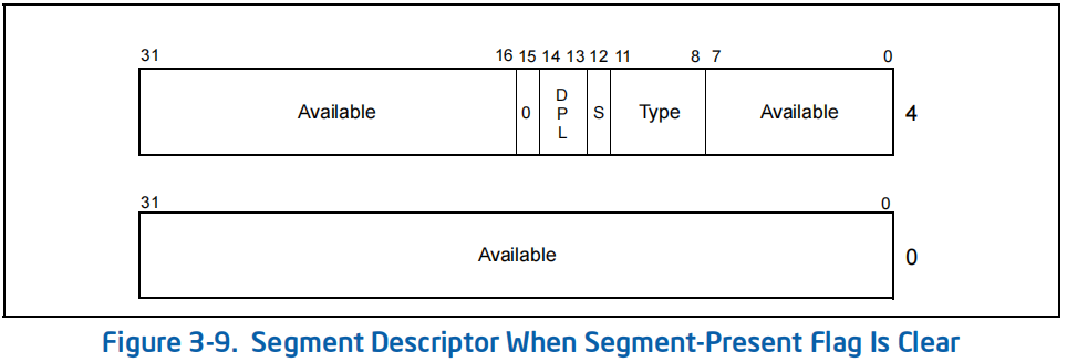

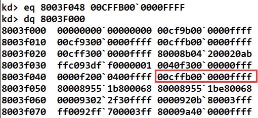

由于p位是段描述符高32位中的第15位,所以要它为0,则需要低位开始第3个16进制小于8,由WinDbg的输出可以知道0x8003F048的位置的p位为0。

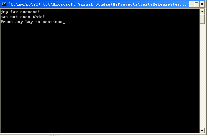

a.非一致代码段---DPL等于3
接下来构造一致代码段,首先段描述符的基址和边界分别是0x0000000和0xFFFFFFFF,所以可以根据下表来构造需要的非一致代码段描述符
名称 | 比特位 | 数值 | 含义 |
Type | 8~11 | 1011(0xB) | 可读可执行已访问的非一致代码段 |
S | 12 | 1(0x1) | 代码或数据段描述符 |
DPL | 13~14 | 11(0x3) | 该描述符特权级为3 |
P | 15 | 1(0x1) | 该段有效 |
SegLimit | 16~19 | 1111(0xF) | 边界 |
AVL | 20 | 0(0x0) | 供系统使用,请忽略 |
L | 21 | 0(0x0) | 非IA-32模式下,请忽略 |
D/B | 22 | 1(0x1) | 执行的是32位的代码段 |
G | 23 | 1(0x1) | 段边界单位是4KB |
由此可以构造出需要的段描述符高32位为0x00CFFB00,低32位为0x0000FFFF,接着在WinDbg中增加这一段描述符
可以看到在0x8003F048的位置成功添加了构造的段描述符。接下来就需要构造相应的段选择子,因为段描述符的地址是0x8003F048,相比于GDT表的基地址0x8003F000来说,它是第10个段描述符,所以此时的选择子的Index=9=1001,TI=0,RPL=11,最终得到的段选择子就是0x004B。

接下来就在OD中观察跳转前后CS段寄存器的变化,首先跳转前,此时的CS为0x001B。
跳转成功以后,此时的CS段寄存器就变成构造的0x004B了
b.非一致代码段---DPL等于0
此时需要更改段描述符高32位中的第13~14位为0,此时段描述符高32位为0x00CF9B00,低32位为0x0000FFFF,此时在WinDbg中通过命令修改相应的段描述符表的地址
此时再次在OD中运行上面的程序,在跳转前此时的CS依然是0x001B
这次在跳转,跳的不是我们写入的目的地址,CS段寄存器也没有发生改变,且根据OD提示的函数名可以知道,程序接下来要抛出异常,可想知道,这次的跳转失败了,接下来会执行异常程序的代码
c.一致代码段---DPL等于3
要构造一致代码段,只需要第8~11位的Type为1111(0xF)就可以,此时段描述符高32位为0x00CFFF00,低32位为0x0000FFFF,在WinDbg对相应位置进行修改:
继续使用上面的程序在OD中测试,跳转前,此时的CS等于0x001B
成功跳转以后,此时的CS就是0x004B
d.一致代码段---DPL等于0
DPL=0的一致代码段的段描述符高32位为0x00CF9F00,低32位为0x0000FFFF,在WinDbg中对相应位置进行更改
继续用上面的方法验证,跳转前,此时的CS为0x001B
成功跳转以后,此时的CS寄存器的内容变为0x004B
长调用call far对应的指令编码是0x9A,它和长跳转的功能是一样的,只不过在使用call far跳转的时候,程序会将原先的CS中的段选择子和返回地址入栈。用非一致代码段DPL=3的例子来说明,此时将相应的段描述符用WinDbg添加进去:
接着将代码修改为如下的长调用代码
#include <cstdio>
#include <windows.h>
typedef struct _ADDRESS
DWORD dwFuncAddr;
WORD wSelector;
} ADDRESS;
void test()
printf("jmp far success!\n");
int main()
ADDRESS addr = { 0 };
addr.dwFuncAddr = (DWORD)test;
addr.wSelector = 0x004B;
__asm
call fword ptr [addr]
printf("can not exec this!\n");
return 0;
接着在OD中观察在调用之前,cs段寄存器的内容是0x001B,返回地址为0x00401091,esp为0x0012FF2C
接着是进行长调用,可以看到此时的CS寄存器的内容为0x004B,栈中压入了原来的cs段寄存器中的段选择子以及返回地址
也因为此时有了正确地返回地址,所以程序可以正常地退出

上面说到了想要提升CS段寄存器地CPL权限,需要通过调用门的方式来实现。当段描述符的S域为0的时候,此时为系统段描述符,而根据下图可以知道,当Type域为1100(0xC)的时候,此时的段描述符就是一个调用门。
调用门的格式如下图所示:
可以看到此时的段描述符的字段发生了以下的变化:
由此可以知道,此时call far cs:eip的时候,这个指定的eip并没有作用,因为此时偏移地址是由调用门来决定的,而调用门之所以可以提权是因为在调用门中有段选择子,可以段选择子决定了调用完调用门以后CS段寄存器的段选择子。

kd> r gdtr
gdtr=8003f000
kd> dq 8003F000
根据WinDbg的结果显示,地址0x8003F048的地方可以拥抱保存调用门段描述符,而0x8003F008的段描述符0x00CF9B00`0000FFFF可以用来作为用来提权的段描述符。
此时段选择子的内容根据上面的内容可以确定是0x0008,而执行完调用门以后要执行的程序地址可以通过在编译器中获得,这样就只要根据是否有参数就可以构造需要的调用门描述符。
a.无参调用门
对于无参构造门,调用门的段描述符就是0x0040EC00`00081020,在WinDbg中完成相应的更改
接着使用以下的代码进行测试,查看test函数中的CPL

可以使用以下代码来查看test函数是否可以读取高2GB的内存
#include <cstdio>
#pragma pack(1)
DWORD dwFuncAddr;
WORD wSelector;
}ADDRESS;
#pragma pack()
DWORD g_dwFlag;
void __declspec(naked) test()
__asm
pushfd
pushad
__asm
mov eax, 0x8003F00C
mov eax, [eax]
mov [g_dwFlag], eax
__asm
popad
popfd
retf
int main()
__asm
return 0;
由输出结果可以知道此时提权成功

为了做到使用自己指定的TSS段,就需要使用到TSS段描述符,当段描述符的S位为0且Type位为1011(0xB)的时候,段描述符保存的就是TSS段描述符
此时的段描述符格式如下,此时段描述符的基址和边界描述的是TSS段的基址和边界
