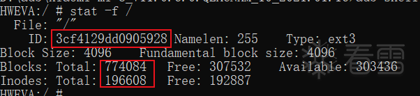

2.文件系统
stat -f /
执行结果:
原理:第一个是文件系统ID,每个设备都是不一样的,但是无论清除数据还是刷机都不会变。第2、3个是Blocks和Inodes的数量,一般情况下很难改变。
