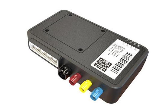

哪类TBOX?下图所示,像这种TBOX,怎么做分析?首先,要明确TBOX的角色,搞清楚他在车里是干嘛的。其次,理清TBOX组成,再次,找到处理数据的核心,最后,明确TBOX方案,方案包括软硬件参数、开发调试手册等等。

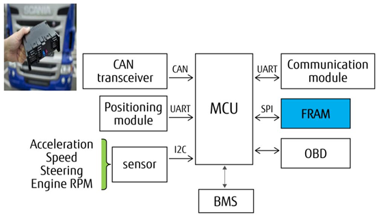

CAN
CAN总线的数据交互一般由MCU控制,控制着CAN报文的转发,也就是汽车状态的控制与上传、汽车故障检测、汽车仪表显示等等,下图可以表示为TBOX中MCU侧的功能结构,MCU控制着CAN报文。CAN报文数据经OBD、CAN收发器等外部数据源,经MCU接收后进行处理(此时MCU是CAN网关),再经串口把该转发的车辆信息转发到通信模组上,这个通信模组一般是4G/5G模块。

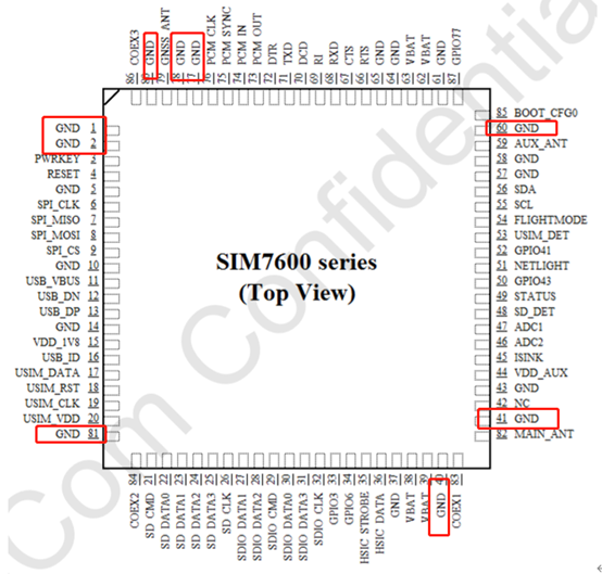

4G模组
以SIM7600CE为例。PCB的地线很好认,直接看模组跟PCB地线的连接规律,很容易看出是哪种模组的。
上下俩图自己对一下,地线的连接规律是否和SIM7600的数据手册描述一致。
