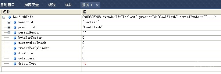

今天在尝试做一个U盘白名单的小功能,发现无论是驱动层还是应用层,xp下都获取不到U盘的序列号。
使用IoBuildDeviceIoControlRequest构建IRP,将PropQuery.PropertyId 与 PropQuery.QueryType 分别设为 StorageDeviceProperty与
PropertyStandardQuery,得到返回的outputbuffer就是U盘各种信息的结构体,但结构体中存储的都是一个偏移量。我通过地址与偏移截取
出每一段的数据,但我发现在XP下调试时SerialNumberOffset为0,也就是没有这个序列号,通过查看内存上的内容也发现与win7 64位相比,
内存上的确缺少了这个序列号的值。接着我以为是驱动层的原因,我又尝试了相同的方式在应用层使用DeviceIoControl获得U盘信息,发现
结果与驱动层一样。
同样的获取方式,为什么在win7下正常,但在XP下反而少了这个数据?
那XP下获取U盘序列号应该用什么方法呢?

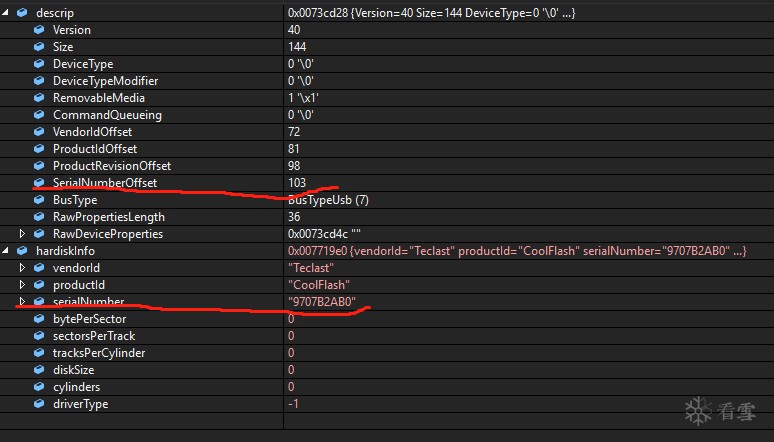

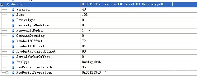

xp下:
其他系统:

我找了方法可以去注册表里去取值,HKEY_LOCAL_MACHINE\SYSTEM\CurrentControlSet\services\Disk\Enum,但是目前对于USB2.0的U盘获得U盘序列号是错误的

先试试命令行敲一下:
wmic DiskDrive get Caption, SerialNumber, Size
看看能否获取到序列号。如果不能的话,那基本上也没办法了。

usb2.0u盘普遍有这个问题,我最近也在搞,win7下很多2.0的u盘的SerialNumberOffset都是乱的,还是别用这办法吧……我反正转卷标处理了,搭配应用层做识别
