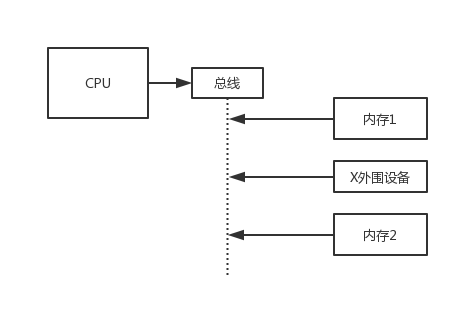

当没有 MMU 的时候,寻址指令可以通过总线直接访问到实际的设备或者内存地址
一路畅通无阻
这里省略缓存
在这里插入图片描述

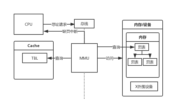

MMU 拦截了 CPU 发出的寻址信号,这时候 CPU 发出的时虚拟地址(VA)。
用软件的思维来说,我们把寻址操作想成 Java 中的 Field Access 操作,那 MMU 就是 Hook 住了所有的 Field Access,然后根据配置的 Hook 逻辑替换成真正的地址(物理地址 PA)
从上述逻辑我们不难看出 MMU 确实可以帮助 OS 在硬件层面实现内存区域的隔离保护。
除此之外,CPU 一般还会提供多个运行等级,OS 内核一般运行在较为高级的等级,而 MMU 则设定为较高等级的运行状态才能进行修改配置。这样就避免了用户程序更改 MMU 从而绕过 OS 内存隔离
在这里插入图片描述
