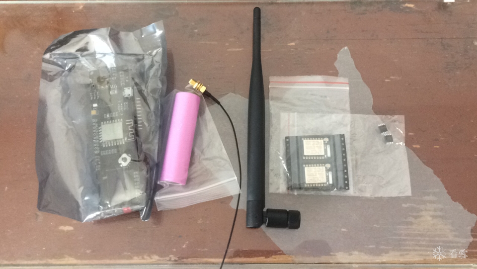

材料:
1、WeMoS ESP8266 NODEMCU开发板(带0.96的OLED与18650的电池槽)*1
2、18650电池*1
3、天线(DB>5.5)
4、ESP-07*2(别问我为什么两个)
5、W25Q32贴片 *2
以上材料某宝均有
工具:
1、电烙铁与热风枪
2、镊子
3、松香、焊锡、助焊膏:)

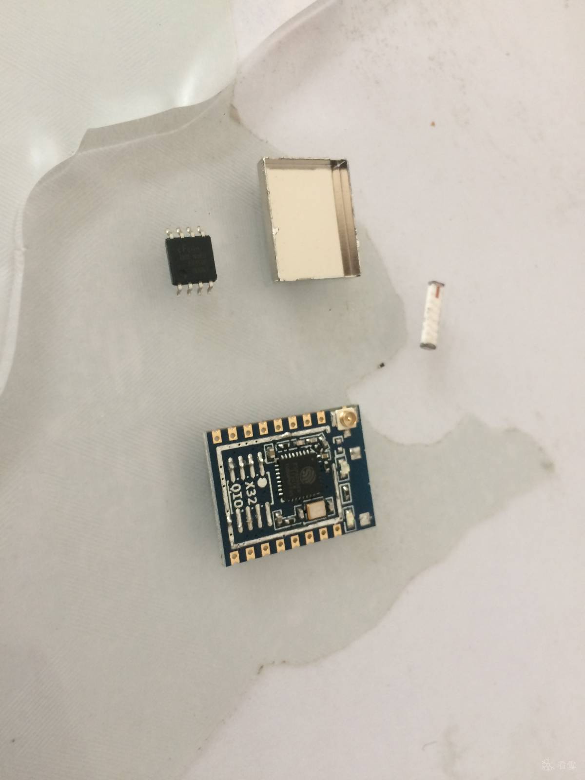

第二步处理ESP-07

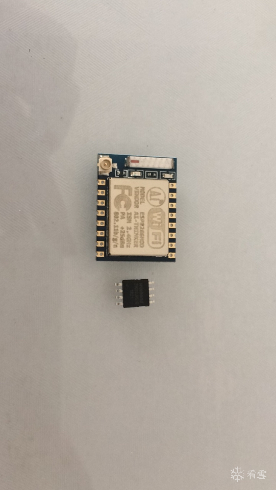

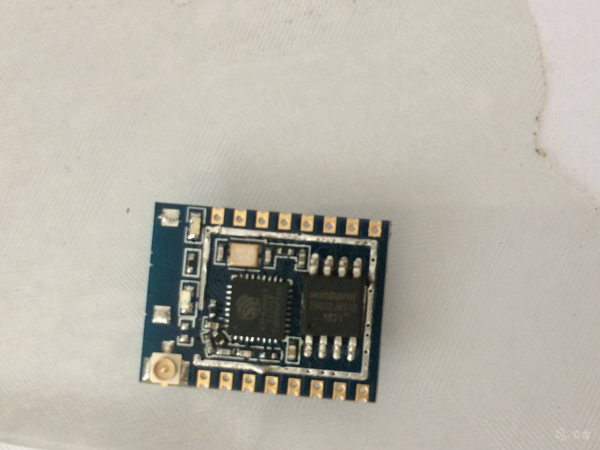

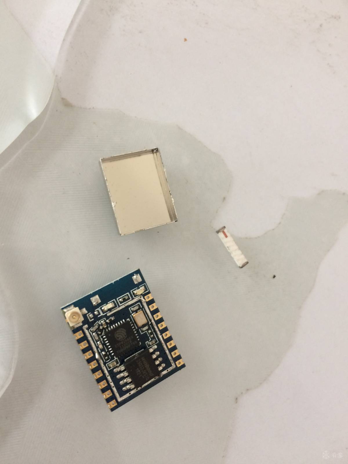

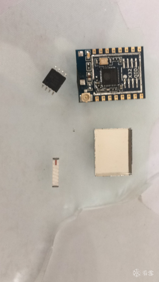

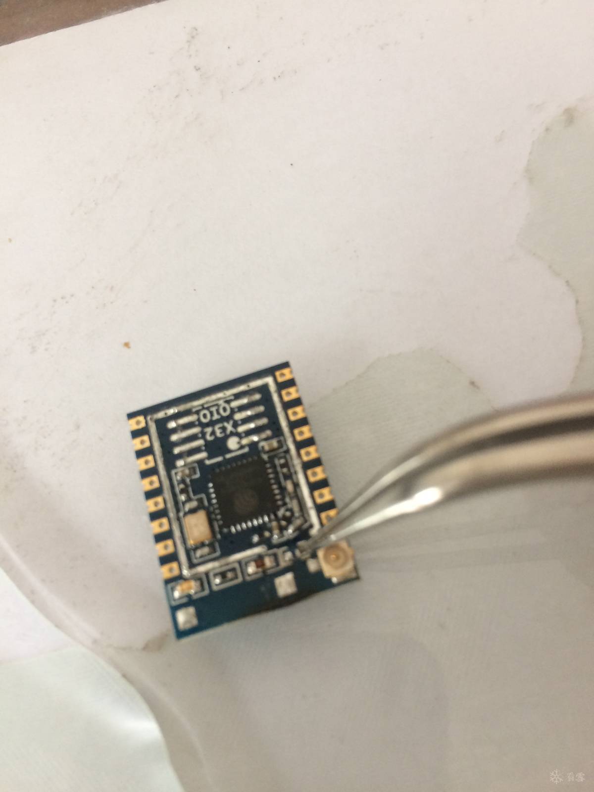

将陶瓷天线、0欧电阻(靠近天线那个黑的)盖子、flash用热风枪加热,镊子摘除。(最好按我说的顺序)
第一次摘得时候,LED和板子都已被我给吹坏了(仔细看图可以看出来),后盖加热要long time。因为没有经验,然后加热时间过长,所以最好买两个,第一次找找感觉。
第二次就很有感觉,很成功,然后把W25Q32换上去,热吹了后还是粘不住就自己上点锡吧。
友情提示:flash上都有个小凹槽,注意凹槽方位一致即可。

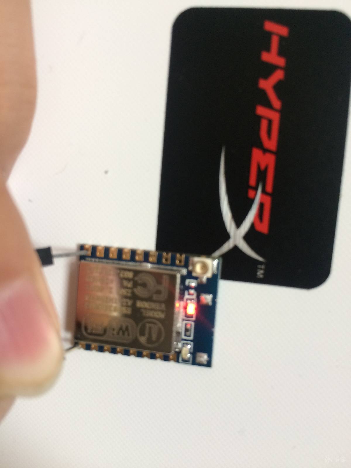

然后在把盖子粘回去,再接电测试一下!

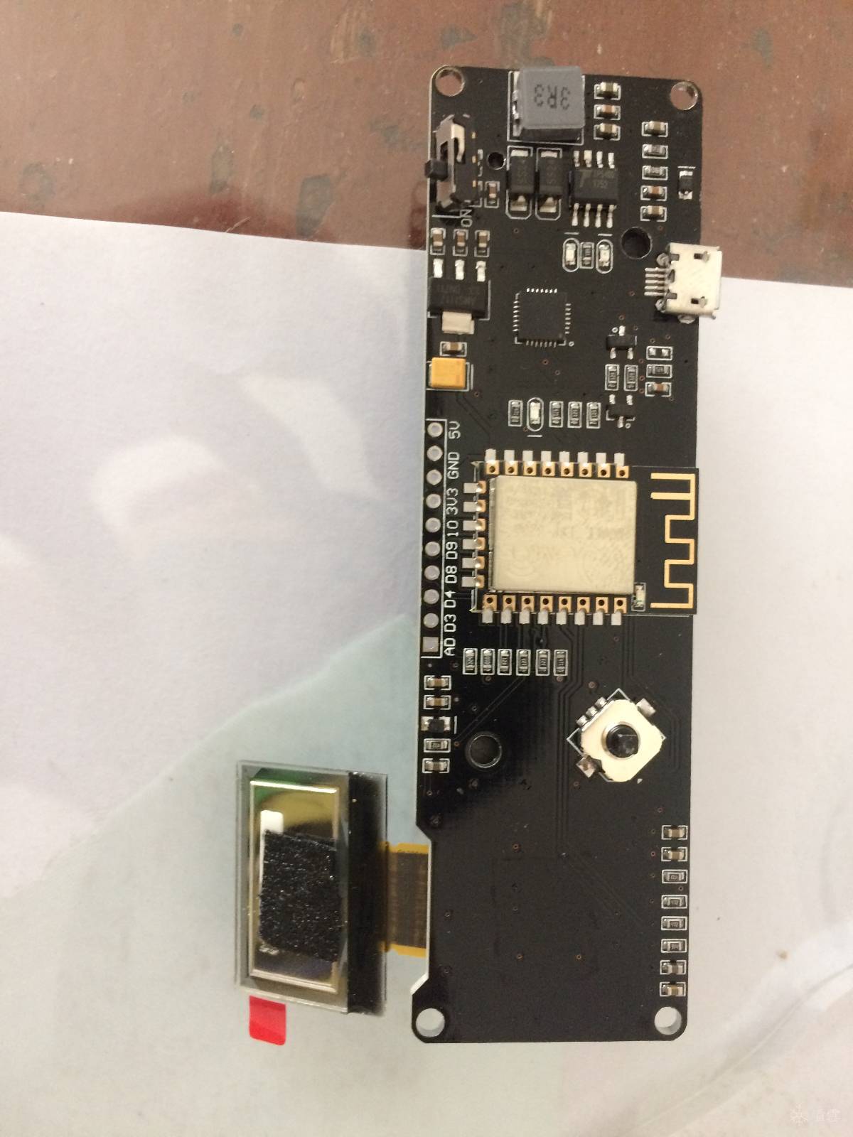

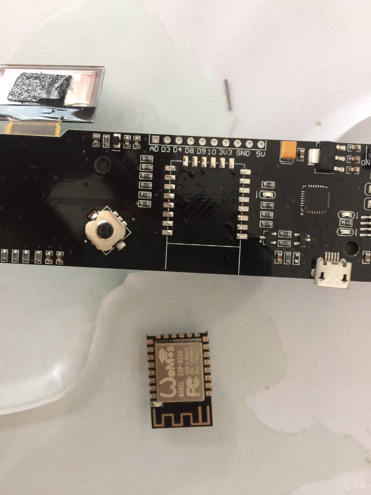

第三步处理ESP8266
先将OLED屏幕吹下来(吹板子背面)
再将ESP-12F吹下来

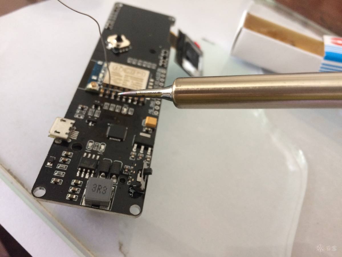

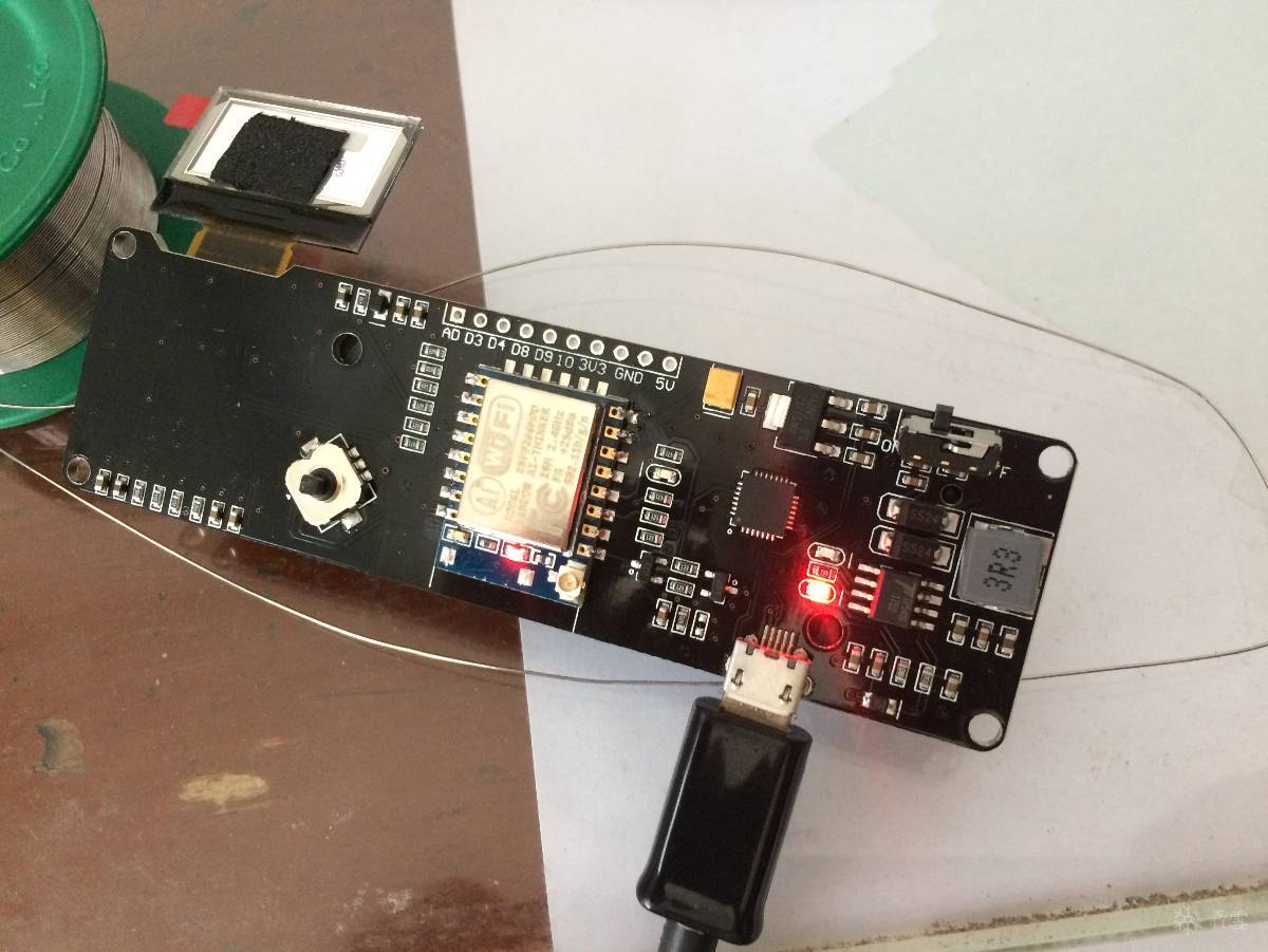

然后换上ESP-07,热吹上去最好再用锡焊一下
然后通电测试一下
ESP-07与板载灯都亮了就OK了,把屏幕粘回去即可

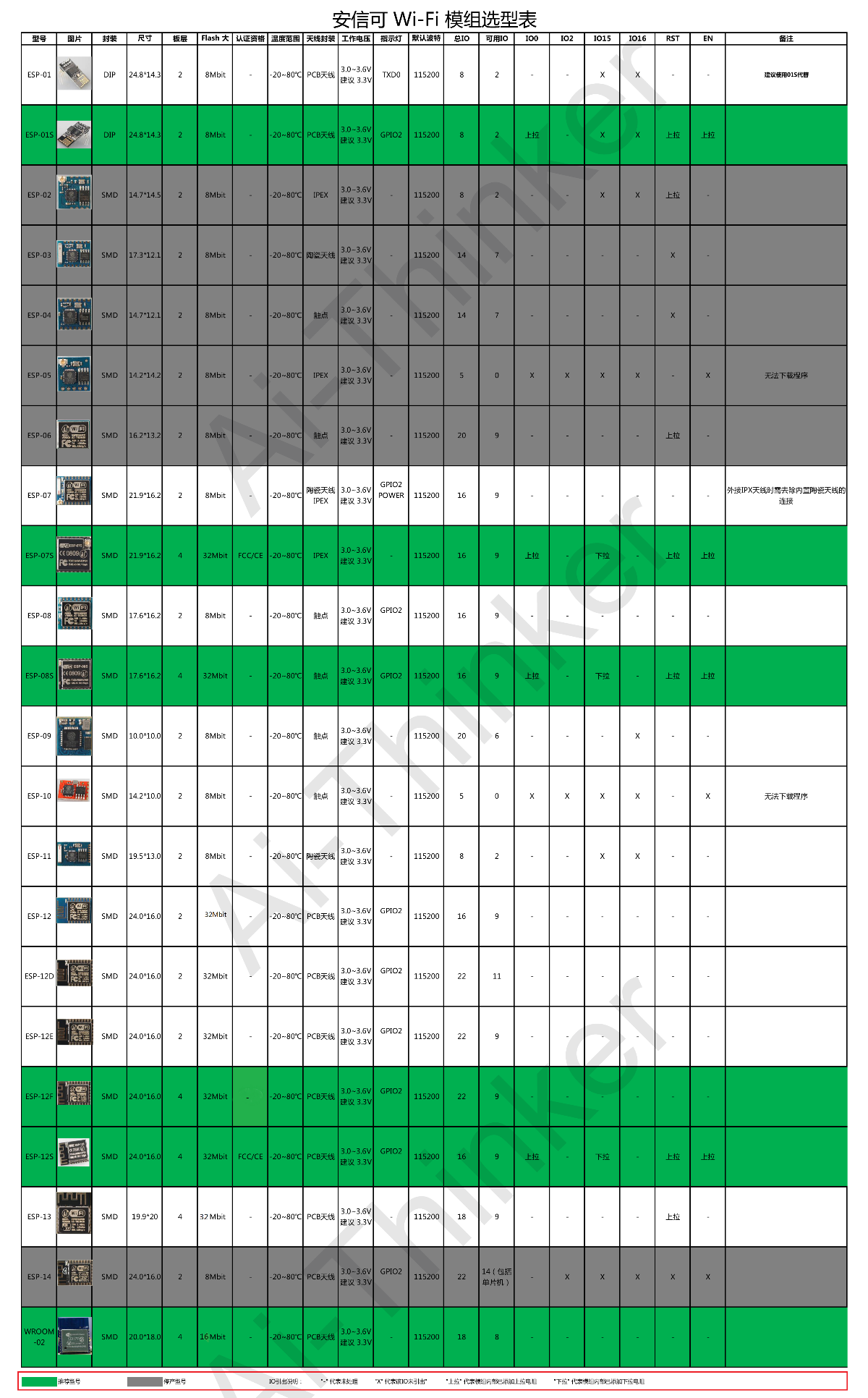

下面说明一点, ESP8266 系列模组是安信可开发的一系列基于乐鑫ESP8266的超低功耗的UART-WiFi模块的模组。将某个系列模块直接说成ESP8266其实是不正确的。下面附件放出安信可官方提供的ESP8266系列模组的各个模块参数。
希望大家一起学习,交流,分享,进步!
