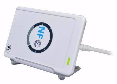

    ACR122U NFC读写器是一款基于13.56 MHz非接触(RFID)技术开发出来的连机非接触式智能卡读写器。它符合ISO/IEC18092近场通信(NFC)标准,支持Mifare®卡、ISO 14443 A类和B类卡、以及全部四种NFC标签。

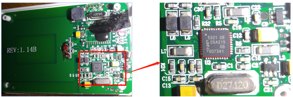

为了确定该读写器的主芯片,将其拆解,确认读写的主芯片为NXP(恩智浦)的PN532:

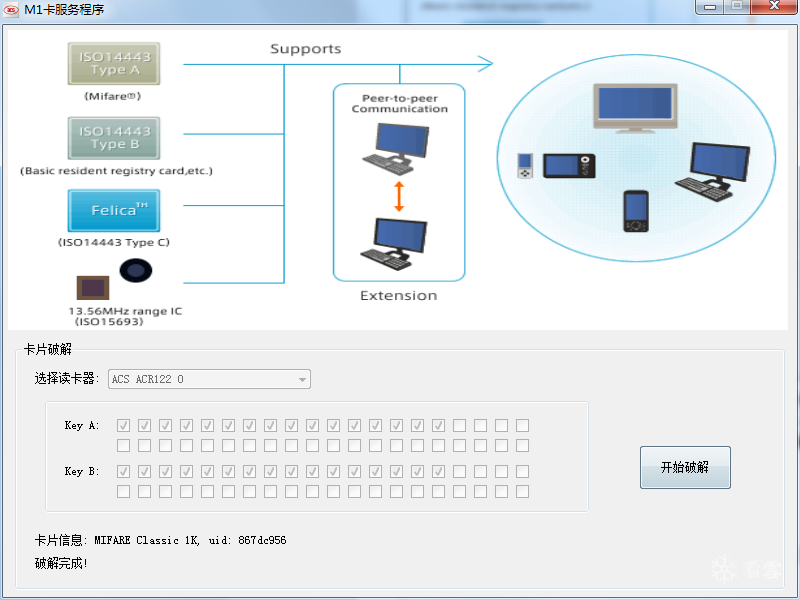

该设备的提供的读取程序为M1卡服务程序:
电脑安装驱动以后,连接读卡器,卡片靠近读卡器,选择读卡器后,点击开始破解,即可等待破解完成。完成后我们就可以拿到M1卡的二进制文件信息,文件扩展名为dump,大小为1KB。

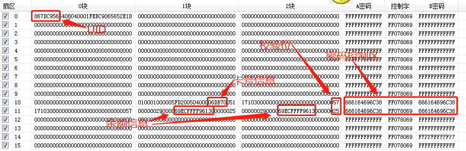

下图为读取到的dump文件及分析结果标注:

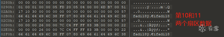

分析过程我们需要取多组数据,进行分析来确认不同数据所代表的的意义,此处我们仅分析第10及第11两个扇区。
根据上图内容,我们可以看到,10扇区的块0没有数据,10扇区块2和11扇区块0相同,11扇区的块1和块2相同,所以我们仅仅分析10扇区块1,11扇区块0和块1。
接下来我们对比不同余额时对应的数据:
我们继续看下扇区10块1

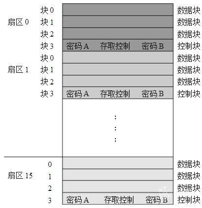

我们先了解一下M1卡的存储结构,M1卡分为16个扇区,每个扇区由4块(块0、块1、块2、块3)组成,存储结构如图所示:

最后一张图,从数据上看Key应该是6661而图上写成了6662不知道是否手误写错了?

手误,已更正

问下怎么知道666164696c38就是秘钥的?
