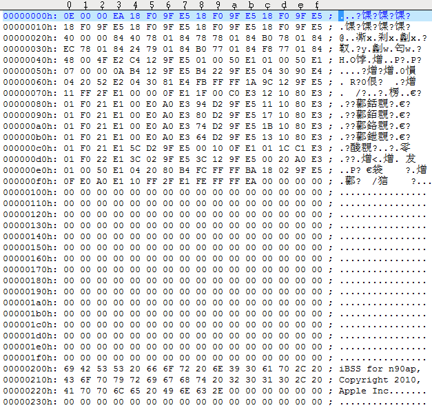

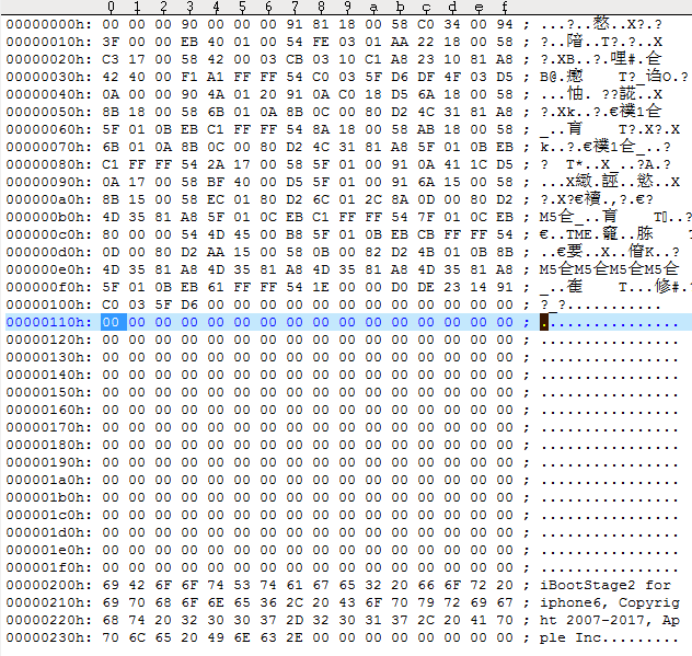

对于iphone4的iBSS,可以使用IDA6.8,选择ARM后,可以反编译。但是iphone6的iBoot,为什么不能同样的反编译呢?
上面是iphone4的iBSS,可以用IDA6.8,没有问题。
但是,对于iphone6的iBoot,却不能反汇编出有意义的代码。
不知道是不是因为iphone4是32位的arm,而iphone6是64位的arm。如果这个原因的话,该如何解决呢?我在IDA上,只有ARM,没有ARM64的选项啊

是因为我感觉反汇编出来的不像正确的格式。32位ARM反编译后,第一个指令是跳转指令,后面是中断入口。可是这个反汇编出来的,没有任何规律,因此我觉得反得有问题。任何数据都可以反汇编,关键是能正确反汇编
2017-10-19 21:56
雪    币: 26
活跃值: (45)

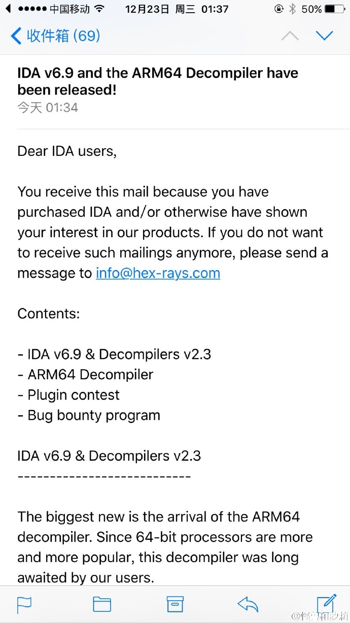

通过使用python  capstone进行验证,发现CS_ARCH_ARM64模式下,发编译出来的比较有意义。2楼提供的方法是正确的,但是IDA6.8的不支持ARM64,需要6.9以上的版本。哪位高人有6.9以上的下载地址,先谢谢了

上找到的,对ARM64支持,需要IDA6.9
我用的是从看雪下载的IDA6.8,确实找不到ARMV8选项

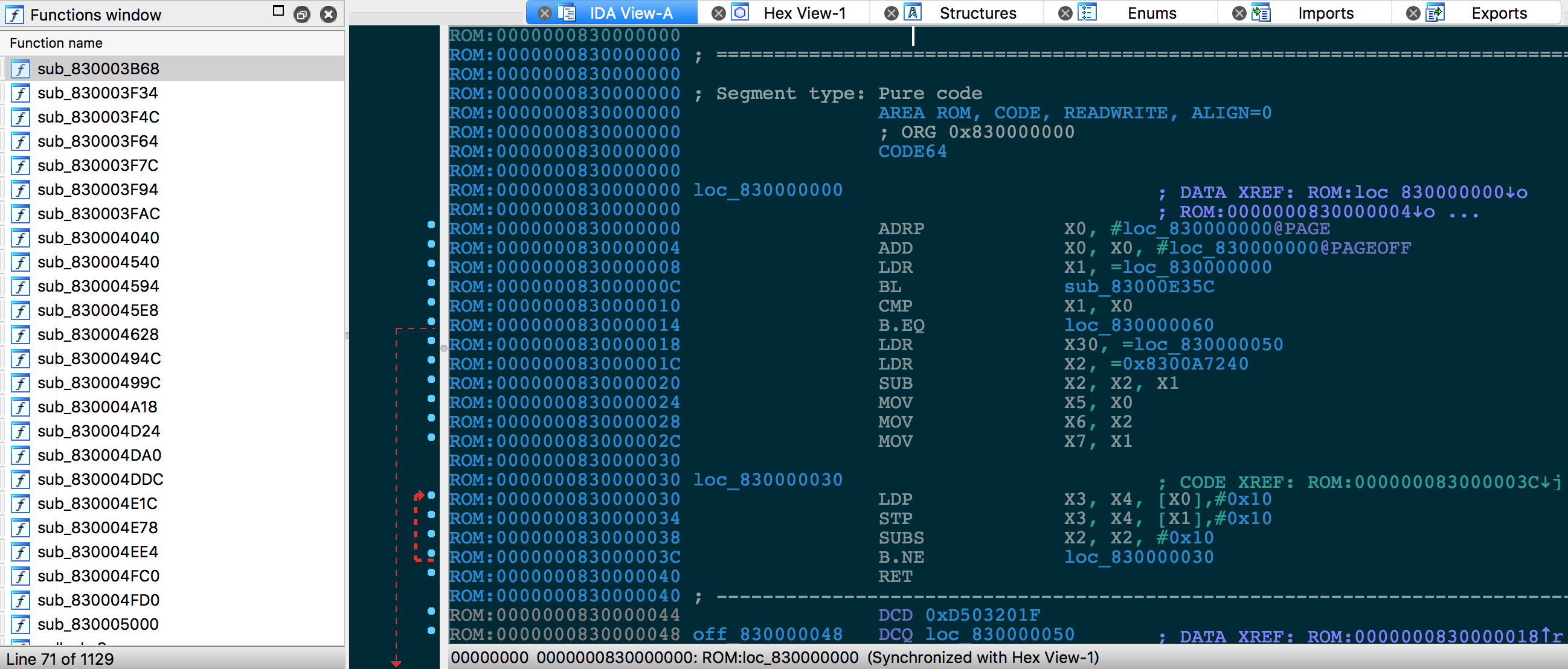

更正:iphone6,这里的 6 是代号,你实际上分析的是 iPhone5s 中的 iBoot。
环境:
macOS:v10.13.1
IDA:v7.0
Firmware:iOS-v11.0-15A372-iPhone6,1
iBoot:iBoot.iphone6.RELEASE.bin
步骤:
1. 将 iBoot.iphone6.RELEASE.bin 拖到 IDA64(就是图标上有 64 的那个) 中。
2. 将 “Processor type”改成“ARM Little-endian [ARM]”,点击“OK”。
3. IDA 会询问“Do you want to change the processor type to ARM?”,点击 “YES”。
4. 接着,IDA 会弹出“Disassembly memory organization”,不需要修改,点击“OK”。
5. 接着,IDA 会弹出“Do you want to disassemble it as 64-bit code?”,点击“YES”。
6. 这样,iBoot 以 Data 的形式被加载到 0 地址,现在我们需要做 Rebase。
7. 在 “ROM:0000000000000000” 处,按 “c” 键,将代码数据转换为代码。
8. 可以看到:“ROM:0000000000000008                 LDR             X1, =0x830000000”,这样确定基址为 0x830000000。
9. 改基址,Edit -> Segments -> Rebase program...,在弹出的对话框中将基址改为:0x830000000。
10. 接下来要让 IDA 重新分析 iBoot。
11. 全选:Edit -> Select all。
12. 按 “c”,将数据转换成代码。
13. 接着,IDA 会弹出一个对话框,选择“Analyze”。
14. IDA 又会弹出一个对话框让你确认,选择 “YES”。
15. Done,最终的效果如下图:
