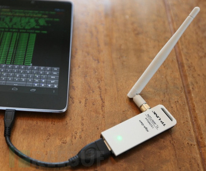

实际上,所有的WiFi流量都是可以通过监听模式的适配器来嗅探的。大多数Linux发行版都支持WiFi芯片切换到这种特殊模式,并处理周围环境中的所有WiFi流量(不仅是你连接到的网络)。任何人都可以直接在X宝买到带有这种芯片的无线网卡,而且价格都不贵。
而且,加密网络其实也保护不了你。破解WEP加密也只是几分钟的时间而已,甚至连WPA2-PSK都是不安全的(如果你知道密码的话)。比如说,你可以窃听办公室的WiFi网络,因为你知道密码,楼下咖啡厅的WiFi也不安全,因为他们的WiFi密码一般都写在桌子上。因为你和热点之间设备特定的加密使用的是一套网络密码组合,而另一个密钥是在协商过程中通过公开交换获取的(别忘了管理帧是没有经过加密的)。攻击者将能够通过伪造去认证帧来强制发起新的认证过程,而这将导致你的设备跟热点之间出现短暂的掉线。

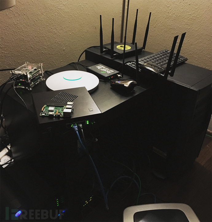

攻击者可以搭建一个便携式的流氓接入点,这个接入点不仅能够响应(probe-response)任何的probe-request帧,而且它们还能够给任何的目标网络发送beacon帧。
现在的很多设备也都部署了相应的保护机制,如果你准备连接到一个之前加密但当前未加密的网络,那么设备将会给你发出警告提醒。不过,如果攻击者知道你之前所连接的WiFi密码或者说本身他攻击的就是一个开放网络的话,这种保护机制就没有任何效果了。此时,你的手机将会毫不犹豫地连接到流氓热点,而攻击者将能够获取到你所有的网络流量(类似中间人攻击)。除此之外,攻击者甚至还可以让用户的浏览器呈现恶意页面并发动网络钓鱼攻击。关于这个方面,大家可以参考一下著名的网络钓鱼攻击平台WiFi Pineapple,你很快就会知道这种攻击是有多么简单了。
其实大家都知道,流氓接入点是很难被发现的。我们不仅很难去对它们进行物理定位,而且我们也无法从众多合法热点中发现那些流氓接入点。
