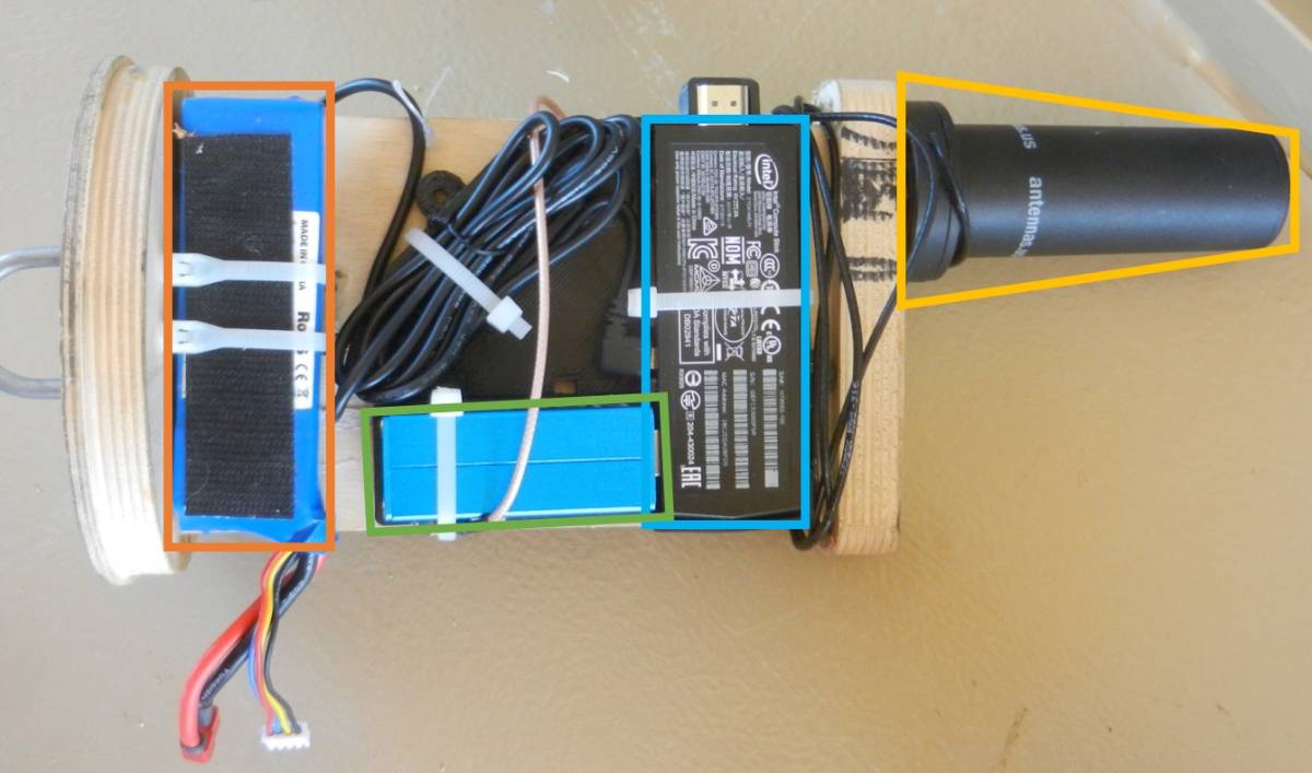

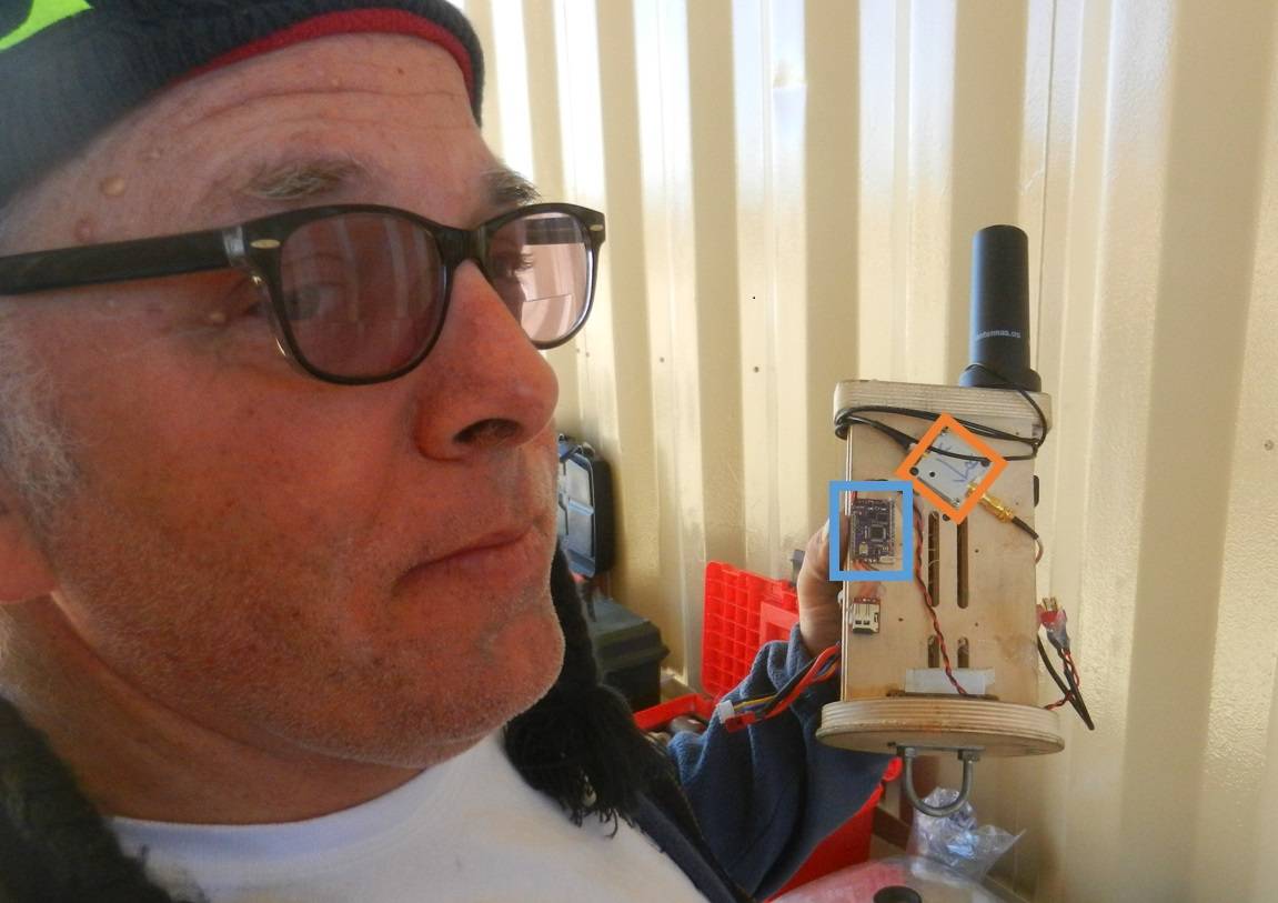

尽管这些代码是为了快速演示而编译连接的,但是质量确实达到了无可挑剔的地步(从读者回复的数目可以看出),所以改进的空间极小。我还是继续努力使其更加健壮。最初的构想是:在火箭飞行前以及飞行途中用RTL-SDR和Intel计算棒记录射频数据,然后下载射频基带数据到台式机并进一步分析其轨迹。我们可以离线测试该项能力,我用一个脚本来创建唯一的文件名,调用RTL-SDR来记录射频数据。下载好文件后,我用GNSS—SDR,一个基于GNU Radio的开源GNSS接收器。测试几组天线和低噪声放大器组合后,我们到飞行器上实测。Paul为火箭设计了GPS有效负载,就是下面图片展示的。蓝色框中的是6自由度(译者注:根据机械原理,机构具有确定运动时所必须给定的独立运动参数的数目(亦即为了使机构的位置得以确定,必须给定的独立的广义坐标的数目),称为机构自由度(degree of freedom of mechanism),其数目常以F表示。)惯性测量装置,橙色框中的是LNA4ALL低噪声放大器。板子反面橙色的是2S锂离子电池,绿色的是铝盒装着的Noelec 0.5PPM TXCO ,其右侧的蓝色框中的是运行Unbuntu的Intel计算棒,黄色不规则形状的是接收GPS信号的天线。

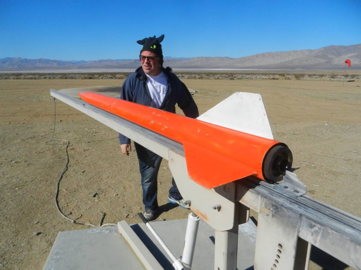

这个有效部件放置在火箭圆锥筒里。从下面的图片可以看到,火箭安放在水平放置的发射架上,这样的方向有利于火箭的检查。发射前2分钟,Paul通过WIFI与火箭内部的Intel计算棒建立安全的SSH连接,为触发脚本调用内部L1频率为2.048Hz的RTL-SDR。2分钟已经足够GPS定位到发射架上的火箭。
【图】
烟雾和火焰腾空而起
【图】

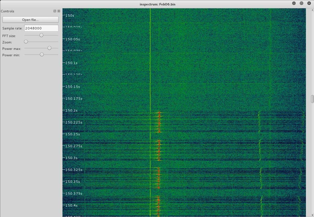

我陷入了死胡同,于是,在Reddit上,我公开了我的数据,并寻求为什么无法在飞行器上解码GPS的解答。一个叫用户名叫jddes 的人发现在火箭发射150 秒的时候存在明显的干扰。用红外光谱检测射频,可以确定是有通断状态的切换:
【图】
Paul 确认:
【图】
现在有线索了,我用带通滤波器来滤除噪声。尽管也丧失了一些有用信号,但是噪声去除了,这样我就可以进行分析了:
