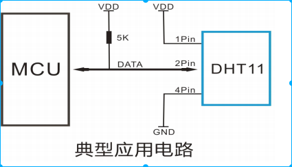

常用电路图。

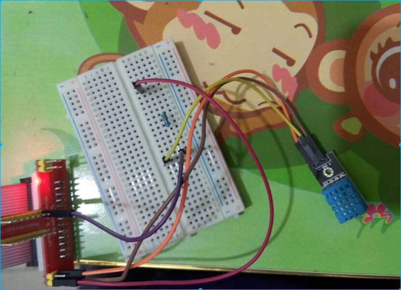

前面我们已经玩了一些常用模块,接线都比较熟悉了。正极接3.3V,负极接GND,DATA(OUT)针脚我接了物理的11号针脚,对应于WiringPi标号是0,同时为DATA针脚接入一个5K欧姆的上拉电阻,使得空闲状态的时候为高电平。

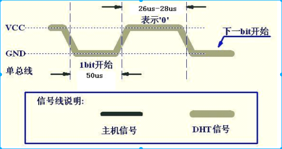

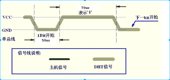

通讯过程如下:dht11每次传输1bit数据的过程是先拉低电平50us。随后拉高电平,高电平的时间长短决定了这1bit的数据是0还是1。当最后一个bit的数据传输完毕以后,dht11拉低电平50ms。随后上拉电阻拉高进入空闲状态。一次数据传输过程完毕。
传输0的过程:
传输1的过程:
