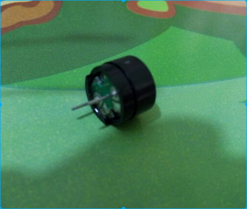

1无源蜂鸣器和有源蜂鸣器
主要是当初我自己也没有意识到蜂鸣器还区分有源和无源的,买到手接上电源,就是不出声,这才发现我买的蜂鸣器是无源的蜂鸣器。
无源蜂鸣器:
1无源内部没有震荡源,直流信号无法让它鸣叫。必须用去震荡的电流驱动它,2K-5KHZ的方波PWM (Pulse Width Modulation脉冲宽度调制)。 5KHZ的电流方波是啥意思?那就是每秒震动5K次,每一个完整的周期占用200us的时间,高点平占一部分时间,低电平占一部分时间。
2 声音频率可控,可以做出不同的音效。
有源蜂鸣器:
1内部带震荡电路,一通电就鸣叫,所以可以跟前面LED一样,给个高电平就能响,编程比无源的方便。
无源的比有源的便宜,无源的2毛,有源的4毛。我买的无源蜂鸣器,该蜂鸣器阻抗42欧姆 ,可以用3V 和5V的来驱动。树莓派高电平恰好是3.3V。
在这之前我根本不懂还区分有源和无源蜂鸣器,才有后续的曲折和摸索。
这种蜂鸣器正负极有很明显的标记 + -。

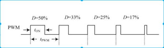

图中t(pwm)就是一个周期的时间长度。对于2K频率来说,那么周期就是1S/2K=500us。图中的D叫做占空比。指的是高电平的时间占用整个周期时间的百分比。第一个周期D=50%,那么就是高电平低电平的时间各占一半。接下来的D为33%,那就是通电时间为33%,剩余的不通电时间占用67%。
占空比的确会影响频率,但是我没有具体去探究会如何影响频率。我测试的时候使用的占空比是50%,也就是高低电平各占用一半的时间。

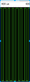

假设我们需要的频率为5KHZ,那么周期时间就是1s/5000hz=200us。设定占空比为 0.5 也就是高低电平各占一半,那么需要高电平占100us,低电平占100us。
如果是平衡模式。一个大周期内(200us)波形图看起来如下:
也就是这个大周期内,任意取一段时间占空比都接近0.5,其实实际频率比5K要大几倍。

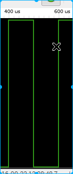

如果是MS模式。则看起来如下:
显然这个才是我们需要的标准的5K频率。因为这个模式最小频率就是200us了。
