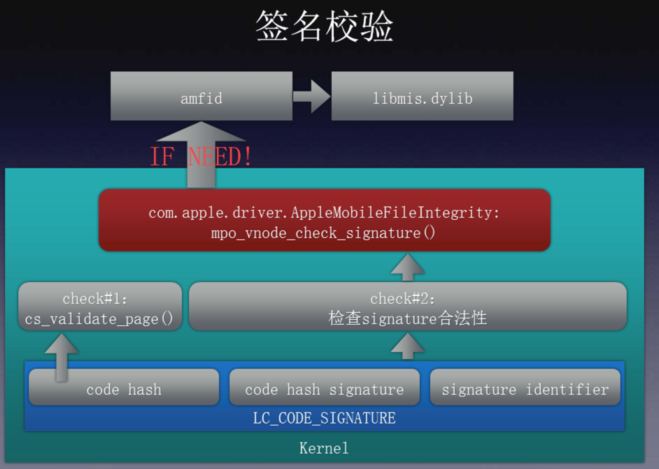

(2). 签名校验的实现
iOS在运行代码前,都会对即将运行的代码进行签名校验。签名的校验机制是运行在内核里的。因此想要关闭这个校验的话,需要对系统进行越狱才行。内核在vm_fault_enter中规定了绝大部分情况下,具有执行位的页需要进行签名有效性检查,如果检查到该页签名无效会为进程设置kill flag。签名校验分两种情况;如果binary是platform binary,系统会直接校验binary的哈希值是否存在于trustcache中。如果binary是第三方应用程序,会先在内核在检查执行页对应hash值,而页hash对应的签名由用户态进程amfid校验其正确性。

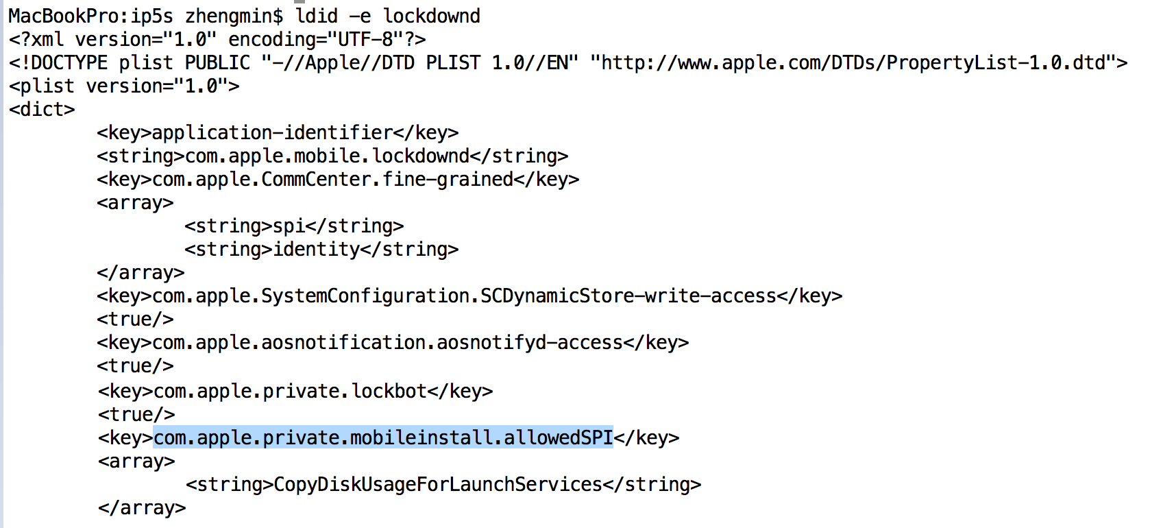

(3). Entitlement
Entitlement的出现主要是为了上面两个维度都无法解决的权限检查问题。
假设有这样的场景:
进程 A 是 service 、进程 B 是 client,两者通过IPC通讯。
进程A提供的服务接口分别有:a1 , a2 ,其中只希望接口a1能被B访问。
因为检查发生在用户态,不能直接使用TrustedBSD Mac Framework,同时需要有更简单的查询方式,这样就需要在a2接口的代码中加入权限校验。基于entitlement的校验框架就是在这个需求背景下被提出来的。业务进程只需要关注entitlement的内容,而entitlement的正确性由签名保证。比如想要访问提供了能删除app的接口的”com.apple.mobile.installd”服务就必须拥有对应的”com.apple.private.mobileinstall.allowedSPI” entitlement才行。而lockdownd这个service是用于和iTunes交互来进行安装、升级、删除应用的,所以这个服务为了能与installd服务通讯,进行删除app操作,就需要拥有”com.apple.private.mobileinstall.allowedSPI” 这个entitlement:

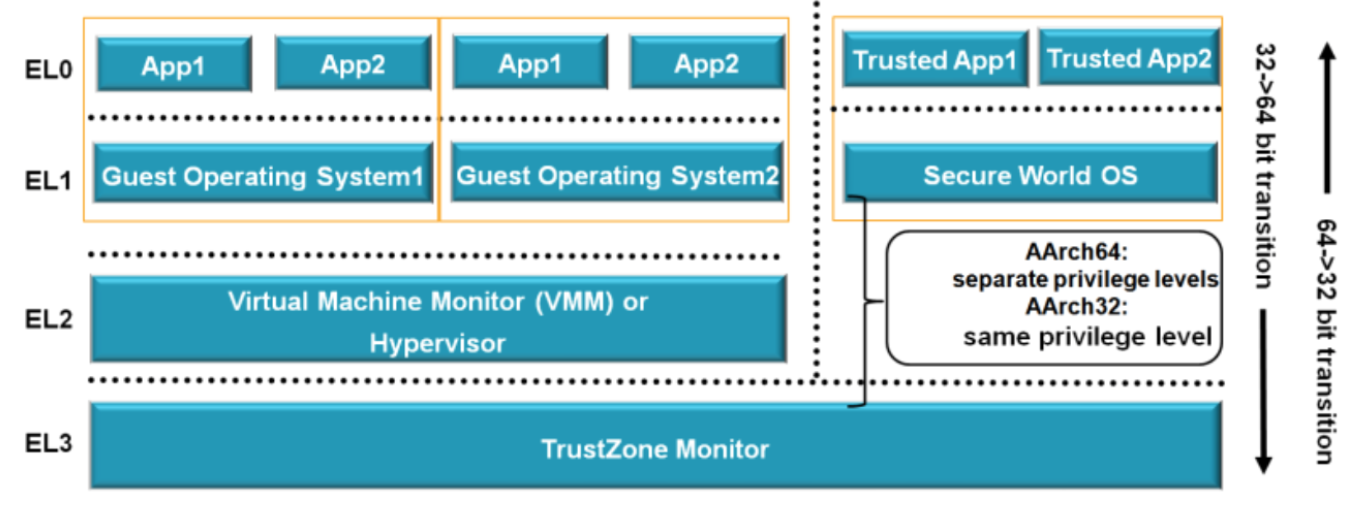

(6).内核补丁保护 (Kernel Patch Protection)
ARMv8-A架构定义了四个例外层级,分别为EL0到EL3,其中数字越大代表特权(privilege)越大:
EL0: 无特权模式(unprivileged)
EL1: 操作系统内核模式(OS kernel mode)
EL2: 虚拟机监视器模式(Hypervisor mode)
EL3: TrustZone monitor mode
KPP就是运行在Application Process 的 EL3中,目的是用来保证:只读的页不可修改、page table 不可修改、执行页不可修改。
