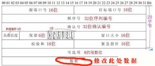

我想拦截包含数据age=23的tcp包,并修改tcp包中的数据age=32后发送,只是修改age这个数据,其它信息完全不变。如图
请问高手们这个功能如何实现?有例子吗?
另外,关于winpcap我查阅了不少资料,发现它其实不能拦截数据包。

用现在比较成熟的socket代理,写一个端口映射程序,基本上可以做到修改功能。
但对于加密数据包,可能需要HOOK Recv Send,难度比较大。

HOOK Recv Send,然后解析ip头,tcp头,获取到数据进行修改 ···

LSP应该可以吧

如果有驱动开发基础可以考虑用TDI拦截

我用wireshark看了,没有加密,明文。

用detour hook send来实现,成功了上代码

我hook了send,在ie上测试能得到数据包,但在提交数据至远程服务器的操作中,未获得任何数据包....

已经成功实现,利用Hook做的

还可以用winpcap捕获数据包,然后解析ip,替换数据,然后重新发出去

TCP包是网络层的啊,fiddle和burpsuite是http协议,那是应用层的协议啊,抓不着的。
这里推荐一个比较简单的思路:
使用wireshark把包抓下来,然后在本地使用scapy修改,修改完了之后,再用scapy依次发给服务器就行啦,也不需要开发新的什么工具>_<

想知道拦截的位置是哪儿?同级别局域网?网关?还是说拦截程序处理数据... ...
局域网考虑毒化和中间人
能够控制网关的话包过滤
程序的话就直接hook了

pfring 抓了直接修改

这个问题其实驱动很容易解决。修改完之后,别忘记做个校验就行了

用驱动方式很容易就可以实现了,修改完之后,别忘记做校验就行了
