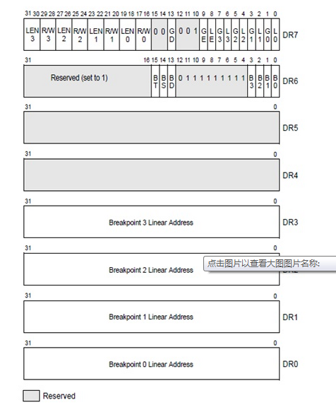

1.2CPU有DRx(DebugRegister)系列的寄存器可用于断点功能.
DR0~DR3这四个寄存器是断点地址存储器,用于保存断点的地址
DR6是调试状态寄存器用于指明DR0~DR3寄存器中哪一个产生了调试异常
DR6寄存器使用比特位B0~B3来指明DR0~DR3中哪个产生了调试异常
DR7是断点属性控制器
DR7寄存器分别保存着DR0~DR3的断点地址对应的断点的属性,属性有如下几种:
L0~L3:这个比特位等于1,则断点为本地断点.
G0~G3:这个比特位等于1,则断点为全局断点.
R/W0-R/W3:
00:执行断点
01:数据写入断点
10:I/0读写断点
11:读写断点()读取指令不算)
