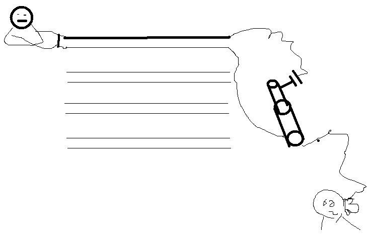

耳机有没,1号,5号的电池有没,另外还需要一个人,
你在一边,把电池接上,还有一个小耳机,先一对网线先串联到一起,之后,在另一端的人进行两线划接,就是一碰一断的方式,你在耳机里听到 咔咔声,这对网线就是好的。
实用,方便,安全。真要用电力线,那就是玩命了。楼上的小子太坏了,呵呵!
只要能找到4根好线就行,最差的标准备,这样,两头都按一样的标准做线就行了。
能找到2对,4根线是最好的,这样,传输效果也好。
568B   标准:  橙白 橙  绿白  蓝  蓝白 绿   棕白  棕
正常百兆传输就用打*的4根。
2015-9-2 13:06
