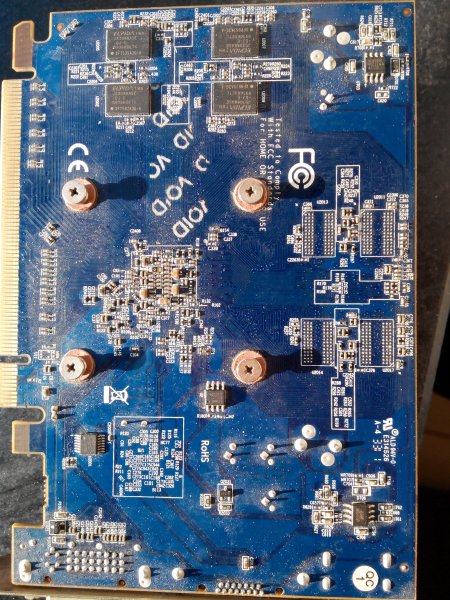

我的显卡是11年买的了,垃圾显卡,DDR3 512MB的。
但是显卡上面还留有8个显存芯片的焊点,如果直接焊上去是否可行呢?

可以焊上去,但是显存芯片型号要跟上面那四个对应
并且在焊接的时候,芯片管脚还要跟PCB板焊点对应
4个是512M,再加装4个就是1G了,贴片电路,操作的时候要格外小心
搞不好就报废了,最好拿个放大镜和强光电筒对着
2015-7-17 12:11

感谢指点,已经在TB上找到对应型号的内存芯片了~
不过不是4个512MB,是8个512MB,背面还有4个。

跟主板加插内存条是一样的道理,只要插槽足够多,跟bios无关
2015-7-17 12:25

建议是,先把这一面的4个加装上去测试,如果不出问题,再加装背面4个
2015-7-17 12:34

焊BGA注意温度就行~选好锡膏和助焊膏 吹吹就OK

焊接早就弄完了,8个焊盘,上了7个。这7个也不能保证完美焊接。另外一个焊盘的铜丝都拔掉了。
上电后,显卡还能用,但显存还是512MB估计需要刷GPU BIOS。
