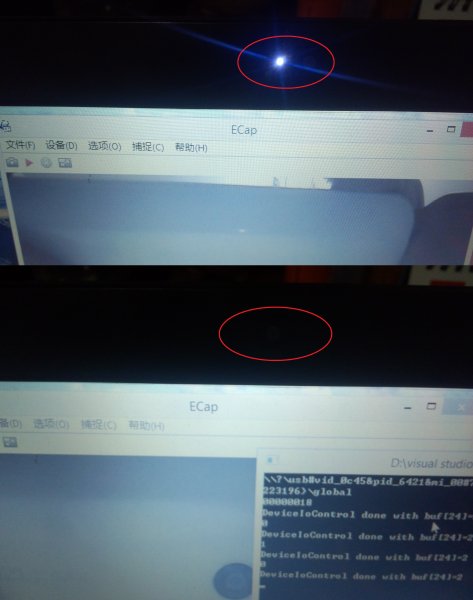

看新闻说美国有人借此偷拍勒索,后来有FBI前雇员说他们几年前就能做到。自己试了一下,还真可以。
我现在只是知道了怎么做,至于为什么,还不明白,仍在继续研究中。

实际上摄像头的那个灯就是个LED,发光二极管而已
发光二极管只有两个输入端,一个正极一个负极
而硬件设备与计算机相连是通过相关的IO总线
用户这边可以通过IO相关指令控制相关总线引脚的电平变化,你只需要发送相关的数据,拉高或者拉低LED连接IO输出引脚的电平就可以控制LED的亮灭。
这东西没什么难的,不过这么干的人大部分都是偷窥狂吧。。。

要是有你说的这么简单才怪呢。 不是山寨厂的摄像头,报道上说的那个摄像头是苹果出产的,LED灯和摄像头是“hardware interlock”(硬件互锁)的技术让摄像头传感器和内置LED进行捆绑,而且LED直接链接到传感器上所以两者在开启和关闭都属于同一个状态。

能力值: ( LV4,RANK:40 )
不是,而且我现在越来越觉得控制LED的方法是vendor specific的,不能统一操作。
要是有UVC过滤驱动的解决方案我就放代码了....

如果LED和摄像头传感器的VCC和GND在硬件上直接相连,那肯定是你说的开启和关闭是同一个状态。
但是事实想LED还是被软件控制的
仔细看好新闻上是怎么说的,结论还是可以通过软件控制亮灭。
