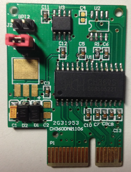

本文的调试过程基于WCH CH360S扩展ROM调试板,如图所示。
其中J1是外部输入引脚引出,可以通过读写I/O寄存器读出其状态。
根据CH360S的DataSheet,J1引脚为通用输入引脚,内置上拉电阻,默认为高电平,若将J1短接,则GPI1引脚接地,输入为低电平。可以利用这个特性在扩展ROM加载时作判断,如果被短接则不执行后面的代码。这样做的目的是为了方便调试,防止由于程序的错误导致无法进入系统。
在ROM的初始化代码段中,我加入了向屏幕打印输出INT19h中断地址的代码,同时HOOK INT19h中断,在HOOK以后再次打印INT19h中断地址的代码查看是否挂钩成功。HOOK处理例程中设置一个死循环,造成一个黑屏死机的假象,证明我们的INT19h被BIOS调用了。详细代码如下。
