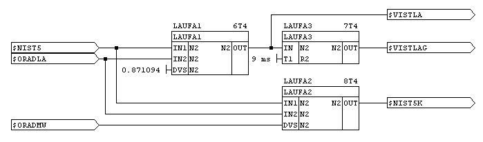

si门子西霸士G一款用于列车控制单元的开发平台。
如图,该开发平台采用典型的框图设计语言,基本模块可采用多种语言进行编译。本人做的是常用的C语言(watcom11.0a)和汇编(masm611)的反编译,基于ACPU586 32位处理器。
下图1为源程序某页例图,
图1. 源程序例图
