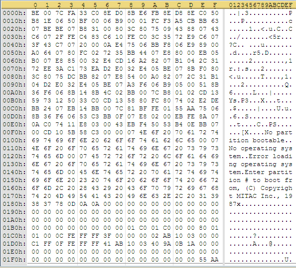

FAT32简介
图1
这是硬盘0磁头0道1扇区的内容,这部分内容一般是由分区程序生成,与操作系统无关。共三部分:硬盘主引导记录MBR(MAIN BOOT RECORD),分区表DPT(DISK PARTITION TABLE),分区结束标志(55AA)。其中MBR共446B,DPT64B,结束标志2B。MBR是一段引导程序,主要功能是检查DPT的有效性,找到活动分区,并将活动分区的第一扇区内容读入内存,并跳转到这段程序继续执行。
那么我们来看MBR具体是怎么执行的:

DS:[SI]相当于0x7be-0x600=0x1be。而从上图中看0x1be正是DPT开始的字节。
下面我们来看DPT的结构。DPT分为四个表项,各占16字节,每一表项描述一个分区,所以最多可以有四个分区。但现在的用法一般是:第一项描述主分区,第二项描述扩展分区,第三第四项为0。每一表项的不同字节意义如下:

现在,我们先放过MBR的内容,现在开始看分区表DPT。其实,没有注释部分的MBR内容,已经比较明了了。
我们将图1中主分区与扩展分区的描述项的内容写在下面:
80         01        01 00         0C         FE FF FF         3F 00 00 00         02 AB 10 03
00        00         C1 FF        0F         FE FF FF         41 AB 10 03         40 9A 0B 1A
先看主分区:80表示活动分区。01表示分区开始于1面或者1磁头。01 00,分区开始的扇区号和柱面号。这些在MBR程序中已做过介绍。
那么接下来0C,是系统标志,0C代表的含义是,FAT32,使用LBA模式和扩展的INT 13H。另外,FAT32还用0B表示,但0B的意义与0C是有区别的,分区格式小于等于8.4GB(实际可能是7.8);但无论是0B还是0C基本没什么意义,大容量磁盘都不再会使用CHS模式来访问磁盘,而使用LBA(LBA28/LBA48等),而更大容量的磁盘甚至不再使用MBR分区格式,而是使用GPT分区格式,每个分区可以大于2TB,但我没有64位机,完全不懂。这这也是我们在研究MBR程序时说的INT13H使用上存在BUG的原因。因为每个磁道只能有111111B-1个扇区(扇区数从1开始),每个柱面的磁头号有FE个。DPT格式中柱面号最多可以表示到1111111111B(1024)个,但现在的磁盘都会超过个数,我们经常会看到EF FF FF,但这里的柱面号可能已经超过了1024,但仍然这样表示。所以,通过此项来计算分区起始或分区大小是不准确的。
NTFC的话则为07。
FE FF FF 是分区结束的磁头,扇区和柱面。通过这一项可以算出分区的大小,但前面我们刚刚说过这个是不准确的。

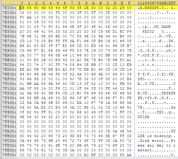

3F 00 00 00这个是硬盘的稳含扇区,也就是此分区的到引导区之间的扇区数目。意思是这样的,双字0000003F个扇区占多少个字节:3F*200H=7E00H,于是我们找到硬盘数据7E00H地址,看一下这个扇区。
图2

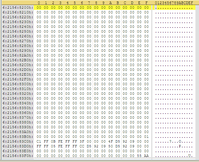

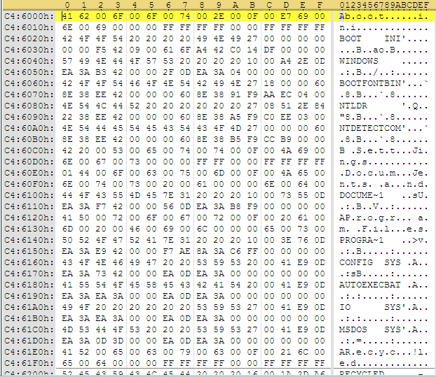

我们再看一下C盘的数据,比较发现,C盘的数据地址00H起至200H的内容与这一扇区的内容是完全一样的。其实这就是主分区的扩展引导记录EBR(EXTAND BOOT RECORD),而活动磁盘上的EBR我们又称为:第二引导扇区或系统引导扇区DBR(DOS BOOT RECORD)。也是MBR程序要读取到内存7C00H地址处的内容。这也是C盘的开始扇区。所以上文称MBR为硬盘主引导记录,而不是C盘主引导记录。
02 AB 10 03表示分区的大小(扇区数)。分区的字节数是:0310AB02*200H=621560400H,那么,621560400H+7E00H处是什么内容呢?
图3
这是哪里呢?首先这不是D盘的第一扇区。但这个扇区却有一个DPT。根据我们计算的过程,主分区应该是在这一扇区的上一扇区结束。那么这里是扩展分区的开始扇区。我们看一下扩展分区与主引导扇区间的扇区数为:41 AB 10 03。字节数为:0310AB41*200H=621568200H,正好与图3中的地址吻合。那么扩展分区的大小:40 9A 0B 1A。1A0B9A40*200H=3417348000H,再加上621568200H,减1正好是硬盘结束的地址:3A388B01FFH。
再看主分区,将621568200H-1,是主分区结束的字节地址。但是C盘却是在620917FFFH处结束。C盘共620918000H个字节,这个数字与WINDOWS看到的C盘容量(26316210176)是相同的。比主分区少了0C48400H个字节,这些字节在C盘之后。那么主分区不是C盘,C盘包含在主分区里。
现在看图3,这里的DPT也有两个分区表项。这里的DPT是主引导扇区分区表中扩展分区的再分区表。暂称作第二分区
第二分区的主分区(第二主分区):00 01 C1 FF 0B FE FF FF 3F 00 00 00 00 4F D5 92 09 。非活动分区,开始磁头号为1,扇区号与柱面号为:C1 FF。结束磁头,扇区,柱面号为:FE FF FF。主分区距分区表的字节数是7E00,而这也与D盘的00H处的数据是相同的。D盘开始于第一扩展分区7E00字节处。在硬盘中的地址为621570000H。第二主分区的大小为:0992D54F*200H=1325AA9E00H。D盘大小为:1324780000H比第二主分区小  1329E00H字节,距第二扩展分区1331A00H字节。

那么我们继续,我们看图二。DBR中也包括三部分内容:DBR程序,本分区参数记录表BPB(BIOS PARAMETER BLOCK)和结束标记55AA。这部分内容由高级格式化程序生成(与操作系统相关)。DBR程序的主要功能是判断本分区根目录前的两个文件是否是系统引导文件,并把第一个文件读入内存,并将控制权交给该文件。DBR程序从扇区0字节开始,前三个字节利用一个短转移+NOP指令(NOP指令一般是由编译器生成的,具体请参照汇编编译器关于JMP指令的编译)跳过从03H——59H共57H字节的BPB。
下面是图二中的内容的反汇编

00007c00: (                   &nbsp jmp .+88                  ; eb58
跳转至7C5A
00007c02: (                   &nbsp nop                       ; 90
00007c5a: (                   &nbsp xor cx, cx                ; 33c9
00007c5c: (                   &nbsp mov ss, cx                ; 8ed1
00007c5e: (                   &nbsp mov sp, 0x7bf4            ; bcf47b
00007c61: (                   &nbsp mov es, cx                ; 8ec1
00007c63: (                   &nbsp mov ds, cx                ; 8ed9
00007c65: (                   &nbsp mov bp, 0x7c00            ; bd007c
00007c68: (                   &nbsp mov byte ptr ss:[bp+2], cl ; 884e02
00007c6b: (                   &nbsp mov dl, byte ptr ss:[bp+64] ; 8a5640
图2中偏移40H处的一个字节,是INT13H中断呼叫预设值,软盘为00H,硬盘为:80H
00007c6e: (                   &nbsp mov ah, 0x08              ; b408
00007c70: (                   &nbsp int 0x13                  ; cd13
00007c72: (                   &nbsp jnb .+5                   ; 7305
跳至00007C79。调用INT13H的8H号功能获取磁盘参数。INT13H的这一功能我不了解,听说,当磁盘大于8G时应当使用扩展的INT13H的48H号功能。如果使用8号功能则CF=1。但对于我的250G的硬盘,C盘24.5G,执行8号功能后,CF=0,而CX=FEFF,DX=FE01。所以这里肯定有没搞明白的地方。
00007c74: (                   &nbsp mov cx, 0xffff            ; b9ffff
00007c77: (                   &nbsp mov dh, cl                ; 8af1
00007c79: (                   &nbsp movzx eax, dh             ; 660fb6c6
00007c7d: (                   &nbsp inc ax                    ; 40
00007c7e: (                   &nbsp movzx edx, cl             ; 660fb6d1
00007c82: (                   &nbsp and dl, 0x3f              ; 80e23f
00007c85: (                   &nbsp mul ax, dx                ; f7e2
00007c87: (                   &nbsp xchg ch, cl               ; 86cd
00007c89: (                   &nbsp shr ch, 0x06              ; c0ed06
00007c8c: (                   &nbsp inc cx                    ; 41
00007c8d: (                   &nbsp movzx ecx, cx             ; 660fb7c9
00007c91: (                   &nbsp mul eax, ecx              ; 66f7e1
将CHS换算成LBA线性地址
00007c94: (                   &nbsp mov dword ptr ss:[bp-8], eax ; 668946f8
00007c98: (                   &nbsp cmp word ptr ss:[bp+22], 0x0000 ; 837e1600
00007c9c: (                   &nbsp jnz .+56                  ; 7538
图二中相对扇区起始偏移16 H地址处的一个字表示FAT16文件分配表的长度,FAT32位则为零
00007c9e: (                   &nbsp cmp word ptr ss:[bp+42], 0x0000 ; 837e2a00
00007ca2: (                   &nbsp jnbe .+50                 ; 7732
图2相对扇区起始偏移2AH处的两个字节表示文件系统的主次版本。这里为0不跳转
00007ca4: (                   &nbsp mov eax, dword ptr ss:[bp+28] ; 668b461c
图2相对扇区起始偏移1C处的一个双字,表示分区前隐藏扇区数目,也就是分区表到EBR的扇区偏移。
00007ca8: (                   &nbsp add eax, 0x0000000c       ; 6683c00c
至于这里为什么是0CH,可能是MS公司规定的。
00007cac: (                   &nbsp mov bx, 0x8000            ; bb0080
00007caf: (                   &nbsp mov cx, 0x0001            ; b90100
00007cb2: (                   &nbsp call .+43                 ; e82b00
转移至00007ce0。7CE0处是一个过程,将会把相对分区表偏移EAX个扇区开始的共ECX个扇区内容装入内存ES:BX处。
00007cb5: (                   &nbsp jmp .+840                 ; e94803
跳转至:0X:8000,也就是将系统控制权交给硬盘相对MBR扇区偏移3FH+CH扇区存放的程序。为了更深入理解BPB我们还要对这个程序进行分析。我们暂称这个程序为操作系统引导程序。
00007cb8: (                   &nbsp mov al, byte ptr ds:0x7dfa ; a0fa7d
由此可以看出图二中相对扇区起始偏移01F9至01FB存放的数据是出错信息相对扇区起始偏移地址的低八位。以下显示一段信息:Disk erro 换行Press any key to restart
00007cbb: (                   &nbsp mov ah, 0x7d              ; b47d
00007cbd: (                   &nbsp mov si, ax                ; 8bf0
00007cbf: (                   &nbsp lodsb al, byte ptr ds:[si] ; ac
00007cc0: (                   &nbsp test al, al               ; 84c0
00007cc2: (                   &nbsp jz .+23                   ; 7417
DBR中的出错信息共三行,用FFH间隔,用00H结束,当显示完Press any key to restart后则执行7CDB处的CBW命令。等待输入重新运行MBR。

下面是具体BPB各参数的意义:
FAT32系统:
0BH                2字节        每扇区的字节数一般为0200H。
0DH                1字节        每簇扇区数,取决于分区文件系统格式和分区大小。我的C盘上是20H
0EH                2字节        为操作系统保留的扇区数。也即逻辑盘引导区至文件分配表(FAT表)的偏移,以扇区为单位。图2中为26H
10H                1字节        FAT表的个数,一般为02H。
11H                2字节        FAT16中根目录中允许登记的目录项的个数。FAT32中为0。
13H                2字节        容量小于32MB时表示扇区数目,否则不使用,仅为兼容小磁盘,FAT32中为0
15H                1字节        磁盘介质类型,硬盘用F8表示。
16H                2字节        FAT16中文件分配表长度,FAT32中未使用,值为0
18H                2字节        每磁道扇区数。003F
1AH                2字节        磁盘磁头数。图二中0FFH表示255个磁头。
1CH                4字节        分区前隐藏的扇区数。即该分区分区表到引导扇区的扇区数目:0000003F
20H                4字节        逻辑盘的扇区总数。图二中为0310AAF0,即62155E000H字节。这个比C盘的实际容量:620918000H字节要大,而又比分区表DPT中所标识的字节数:621560400H要小。我们从硬盘上看,偏移0310AAF0+3F-1扇区之前都是有数据的。而从0310AAF0+3F至第一主分区结束则无数据存储,全部为0。
24H                4字节        每个FAT表所占扇区数目。
28H                2字节        FAT表镜像标志。0表示保存有两份FAT表互为备份,而1则只有一份。
2AH                2字节        文件系统主次版本(fat32系统保留未使用)
2CH                4字节        磁盘根目录起始簇号
30H                2字节        文件系统参数扇区号,通常为引导扇区的下一扇区。即01H
32H                2字节        备份分区引导扇区的扇区号
34H                12字节        保留未使用。
40H                1字节        磁盘号,为INT13H呼叫所做的预高值,80为硬盘,00为软盘
41H                1字节        用于中断13H呼叫
42H                1字节        磁盘读写参数扩展标志,值为29H
43H                4字节        格式化时随机产生的磁盘卷的序列号
47H                11字节        格式化时人工输入的磁盘卷标号
52H                8字节        文件系统标识号(FAT32)
而NTFC文件系统则不同,BPB的长度也不一样。

图4
00008000: (                   &nbsp movzx eax, byte ptr ss:[bp+16] ; 660fb64610
00008005: (                   &nbsp mov ecx, dword ptr ss:[bp+36] ; 668b4e24
00008009: (                   &nbsp mul eax, ecx              ; 66f7e1
0000800c: (                   &nbsp add eax, dword ptr ss:[bp+28] ; 6603461c
00008010: (                   &nbsp movzx edx, word ptr ss:[bp+14] ; 660fb7560e
00008015: (                   &nbsp add eax, edx              ; 6603c2
00008018: (                   &nbsp mov dword ptr ss:[bp-4], eax ; 668946fc
以上计算文件分配表结束后的第一个扇区相对硬盘0面0道1扇区的偏移。并存入内存7BFCH。
0000801c: (                   &nbsp mov dword ptr ss:[bp-12], 0xffffffff ; 66c746f
4ffffffff
00008024: (                   &nbsp mov eax, dword ptr ss:[bp+44] ; 668b462c
00008028: (                   &nbsp cmp eax, 0x00000002       ; 6683f802
0000802c: (                   &nbsp jb .-858                  ; 0f82a6fc
如果根目录起始簇数小于2则跳至7CD6显示一段出错信息:“NTLDR is missing”  另起行:“Press any key to restart”。为什么要与2进行比较,这与文件分配表FAT有关。FAT表中前两个表项(表项00,01)一般不用,而用来存储磁盘的介质类型。FAT32系统硬盘一般为F8 FF FF 0F  FF FF FF 0F。所以有效簇号是从2开始的。下面简介下FAT表
图6

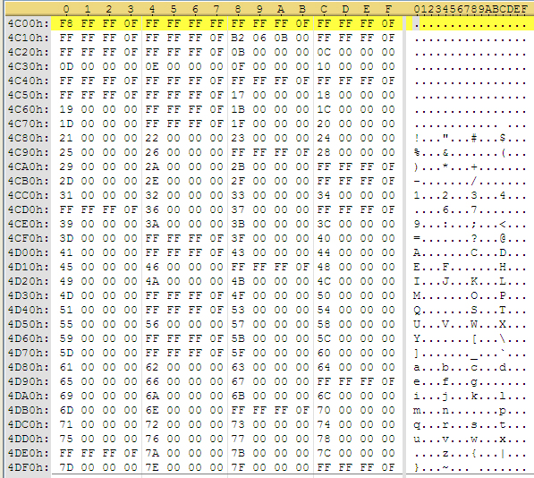

图6是FAT表第一扇区的内容。FAT表的每一个表项是4字节。第0,1表项的值是F8 FF FF 0F  FF FF FF FF。和我们上面说的不一样?看完后面再来理解:FAT表项值只要大于等0FFFFFF8就意味着文件在此簇号结束,而0FFFFFF7(F7 FF FF 0F)则意味着坏簇。而下一行程序的数字0FFFFFF8也就可以理解了。所有小于这个数字并且大于1的数字都表示文件的下一簇号——文件往往一个簇放不下,那么就将文件用到的第一个簇号存在PDT中,找到这一簇号对应的FAT表项,则以下是一个链表,这个链表只有一个数据项:一个指针,指向下一个链表的地址。一个文件在PAT表中的各表项就是这样一个链表。当链表指向大于0FFFFFF8时,链表结束。

在这里应当是REPE CMPSB 应该是反汇编的问题。这个操作其实是在文件目录表FDT(File Directory Table)中查找名称为NTLDR的文件,这个文件在C盘根目录。请看下面关于FDT的介绍。
图5
FDT中长文件名与否决定了表项长度,32B或64B。如果是64B则前32B为长文件名链接说明,后32字节为文件属性说明:文件长度,起始地址,日期时间等。不支持长文件名的情况下,只有32B的文件属性说明。具体来说:
0-7字节                文件名
8-A字节                文件扩展名
0B字节                文件属性。对于FAT32来讲,0至5位分别是只读位、隐藏位、系统位、卷标位、子目录位、归档位。最高两位保留未用
0C-0D字节        短文件名字节校验和
0E-0F字节        文件创建时间
10-11字节        文件创建日期
12-13字节        文件最近访问日期
14-15字节        文件存放的起始簇号高16位
16-17字节        文件最近修改时间
18-19字节        文件最近修改日期
1A-1B字节        文件存放的起始簇号低16位
1C-1F字节        文件长度(字节)
其中文件名部分,字节不足则用空格的ASCII码20填充。而0字节还有特别的含义。00表示空目录。E5表示被删除的文件,2E表示特殊文件“.”或“..”。其他值才表示文件名的第一个字符ASCII码。

8068+1B=8083。从图五可以看出当DI=8280H+0BH时跳转。
00008068: (                   &nbsp add di, cx                ; 03f9
0000806a: (                   &nbsp add di, 0x0015            ; 83c715
从805D到这里,相当于DI=DI+20H。

好了,我们回到正题。上面程序中是如何计算表项地址的?
FAT表项所在扇区相对FAT表起始扇区偏移扇区数(对应扇区)=对应簇号*4/200,因为每个FAT表项占4个字节。
FAT表项相对对应扇区偏移字节=对应簇号*4%200。
操作系统就是通过这种方法利用FDT和FAT查找并将文件读入内存。
紧接FDT的就是罗辑盘的DATA区。具体存放各种文件(以簇为单位)。当EBR,FAT,甚至FDT损坏后,其实,我们仍然可以通过搜索DATA区的办法来恢复文件。
