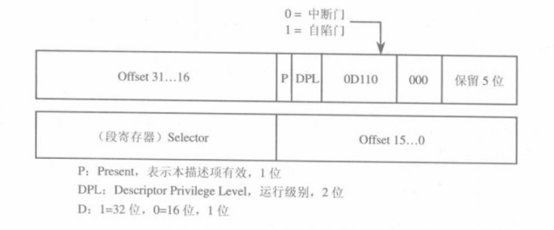

老大神,您好,能帮我解答一个问题么?
INTEL手册那个图应该对应的是_KIDTENTRY这个结构吧。我看代码里定义为
typedef struct _KIDTENTRY
     WORD Offset;
     WORD Selector;
     WORD Access;
     WORD ExtendedOffset;
} KIDTENTRY, *PKIDTENTRY;
感觉和图不对应呀,能讲解一下是为什么么?
2012-12-20 15:43
雪    币: 119
活跃值: (14)
在情景分析里为什么图是这样的呢?情景分析错了?
[ ATTACH ]74531 [ /ATTACH ]
2012-12-20 15:47
