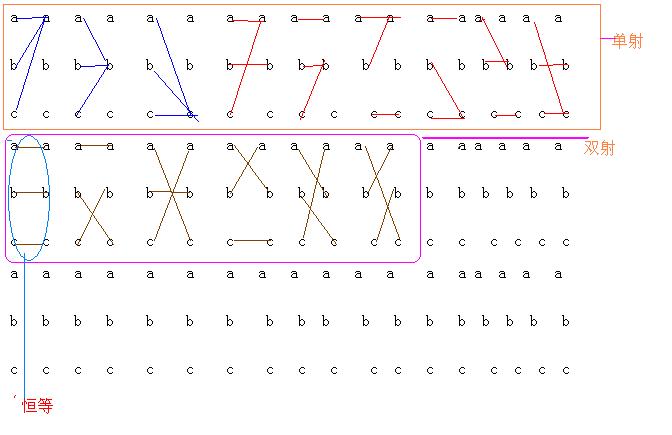

映射总个数应为27个,可只画了15个,别的是什麽?

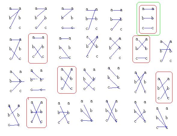

111111111
  • 1.JPG (40.92kb,24次下载)
