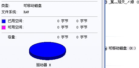

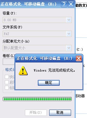

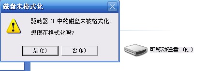

这U盘是 4G的 不知道怎么整的就成这样了 网上那些方法一点都没用 求一个能解决的方法 谢了~~

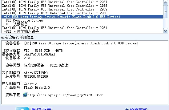

量产一下,具体搜chipgenius 量产

先恢复试试,不行按以下过程操作。
看U盘芯片是什么型号的,下载对应的量产工具。
拆开U盘看最直接。然后百度找量产工具。或者CHIPGEN看看,软件下面有网址说明。
例如:PS2251量产工具。量产选择单盘。别选CD-ROM。不然你的资料难保了。
我怀疑你内存颗粒是黑片。上面有黑色的“牛屎”。如果量产工具有多选,别选原装颗粒。
完成后再用楼上的楼上的恢复软件试试
如果无法量产
拆开U盘
短接O标志右上或者右下第4到5针脚(好像是26到27针脚。)。或者找找U盘主控芯片的结构资料,短接对应的针脚。

dos下输入
chkdsk /F h:
如果还不行的话就量产了吧

是用这个  MW6208E_8208量产工具_1.2.0.6_20090619正式版  量产的 谁收藏了 传我下或者 邮件  谢了

应该是量产过的盘,还需要量产修复
2011-4-17 16:01
雪    币: 182
其实在量产之前你可以试一下mformat
另外量产工具基本上bbs.mydigit.cn收集的还是很全的
