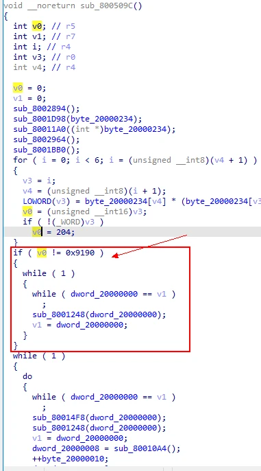

我的贴片机固件,由于io口有损坏,需要换一片,mcu未开读保护,让我给读出固件来了,但是烧录进新片里面,上位机可以连接,但是功能都处于锁定状态,哪个大哥会解密id拜托帮忙去除一下或者指导一下。感激不尽。

yimingqpa 1 2023-12-15 11:05
如果可以写入, 把红框中的代码改的不执行试试。
jxy1992 2024-1-21 08:43
yimingqpa 如果可以写入, 把红框中的代码改的不执行试试。
感谢大哥的帮助,我试试,好人一生平安。
